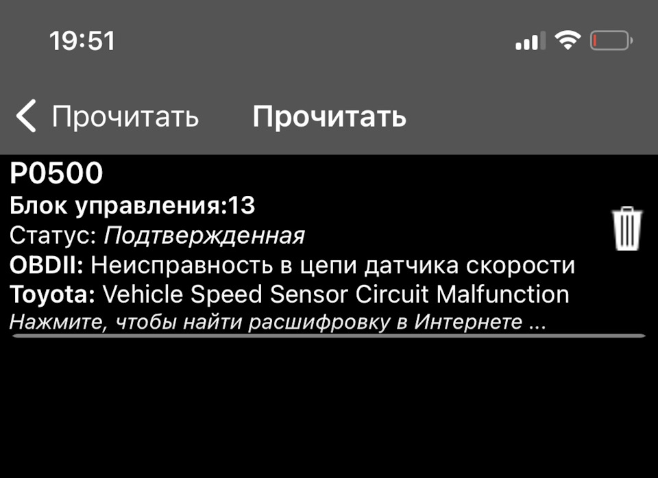

Вы, если читаете мой уютный бложик, наверное в курсе, что я уже долгое время пытаюсь снизить расход бензина с 25 до хотя бы 16, как это было раньше, и кажется я набрел на очередную зацепку. Я стал замечать что выхлоп стал громко работать, на тех скоростях, на которых его раньше было почти не слышно, виной этому были повышенные обороты, едешь 60, а оборотов как будто 120 летишь, и в один из прекрасных недавних дней решил я значит полезть почитать ошибки через обд и он выдал таки мне ошибку P0500 — Код Ошибки Датчика Скорости.
Прикольно, датчика скорости на Qualis нет, скорость берется с датчиков ABS. Но если есть ошибка по датчику скорости, почему спидометр не лежит на нуле, не горит чек? И не моргает лампочка ABS? По идее коробка должна была свалиться в аварию и никуда не ехать, а так же, должна была начать моргать лампочка O/D?

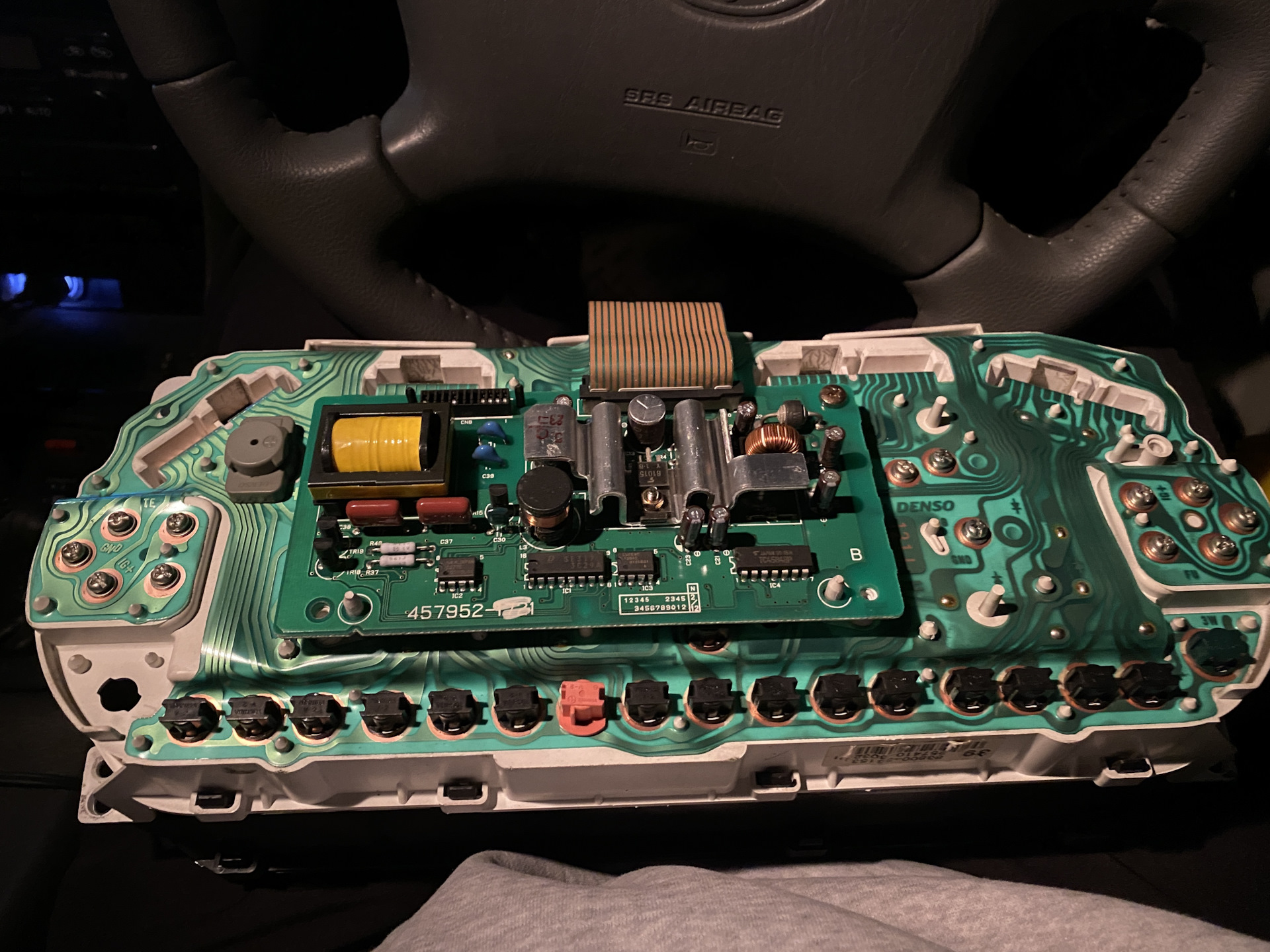

А вот потому что лампочка O/D OFF у меня перегорела и не работала, аж 4 года, а мне че, я O/D не пользуюсь, да и в целом насрать, сгорела лампочка там или нет. Как оказалось не насрать. Так вот, возвращаясь концу прошлой записи, полез я значит в салон, после того как стало известно, что коробка то у меня, собсно, в аварийном режиме то и работает, поменять лампочку злополучную O/D, дабы удостоверится окончательно, что у меня не паранойя.

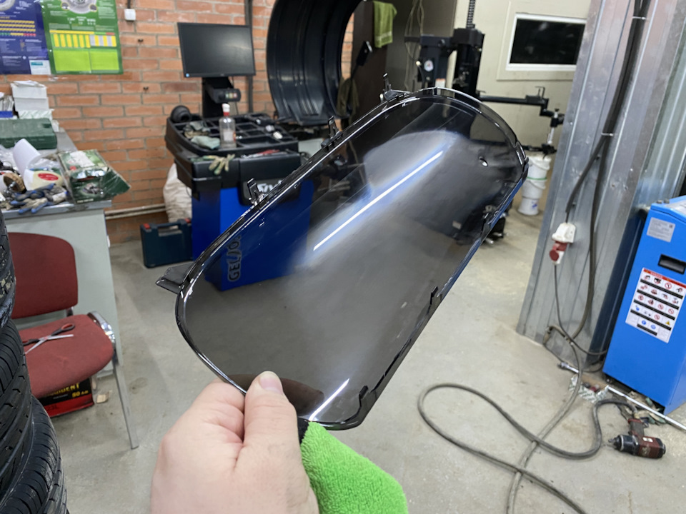

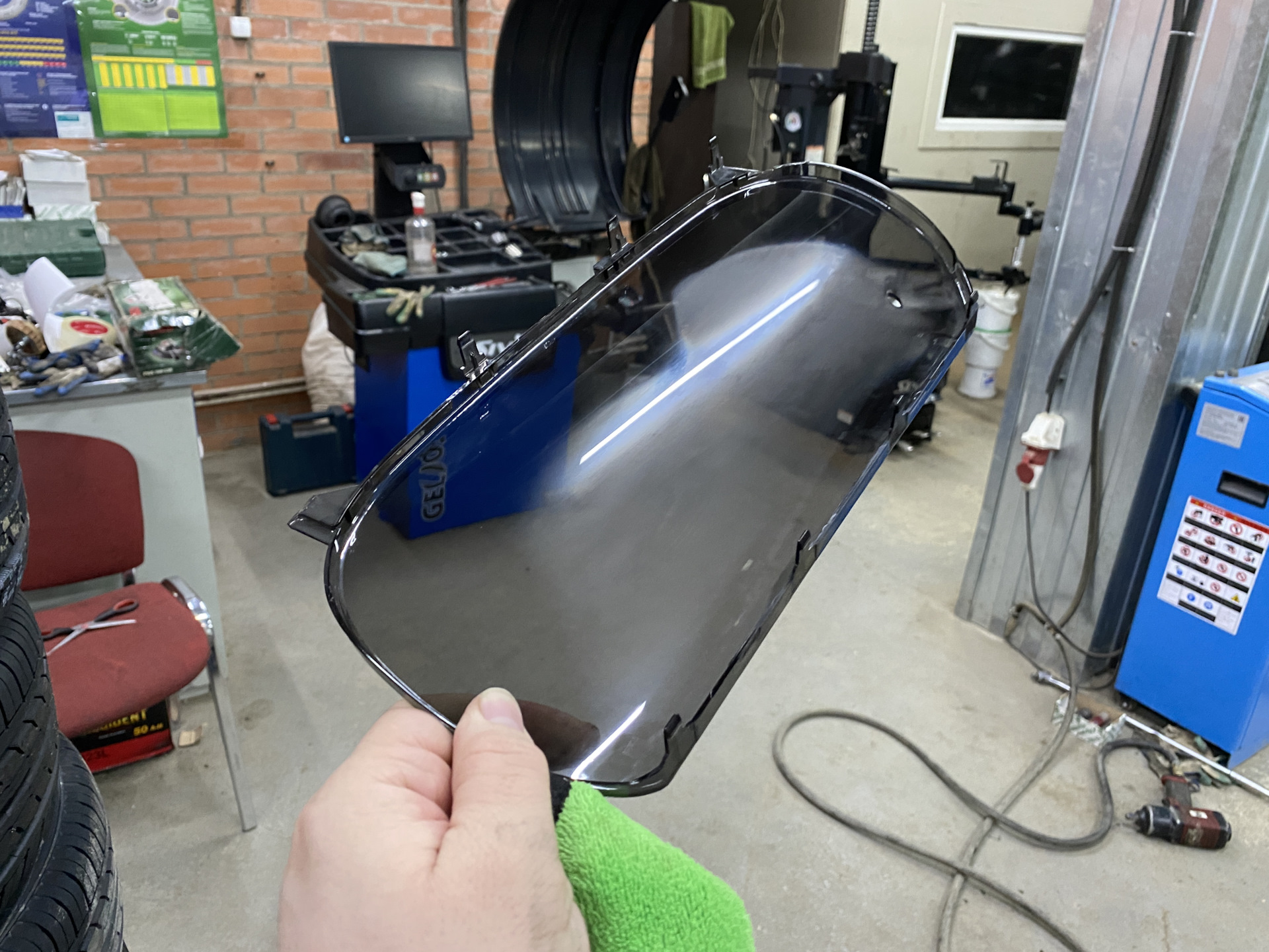

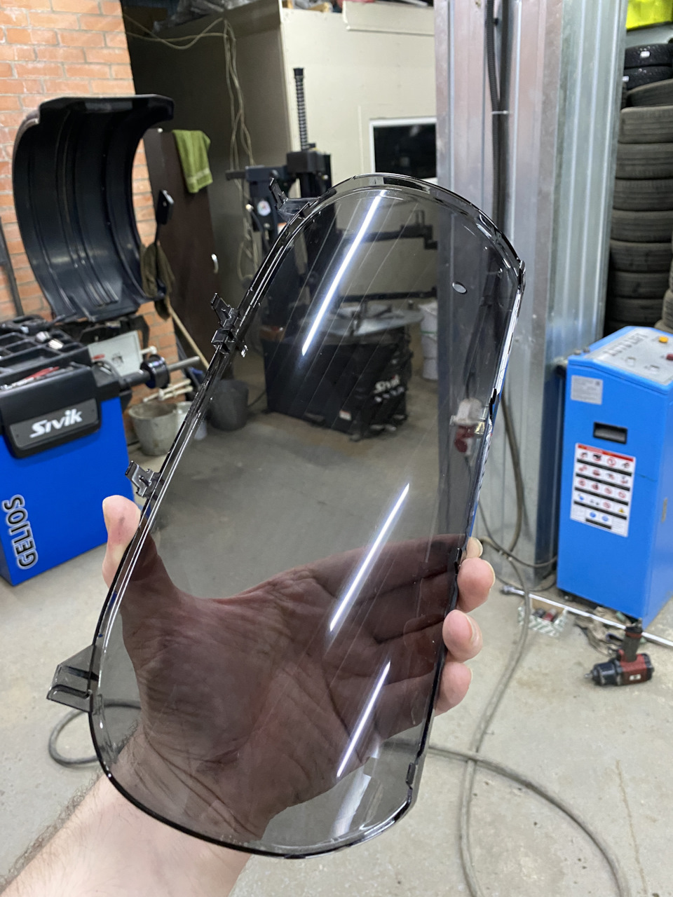

Первым делом я все же протёр платик изнутри, ибо че та запотело)
было
стало
И что бы вы думали, поменял я лампочку

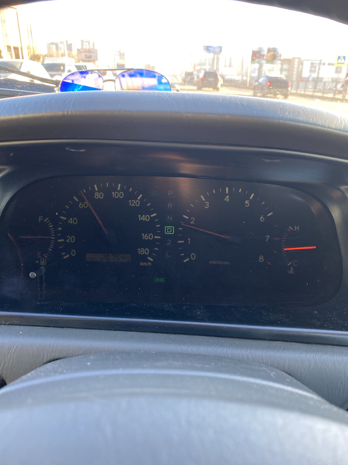

Выезжаю со склада, и как давай у меня вся гирлянда гореть, спидометр лег, чек моргает, o/d моргает, коробка дёргается, то выше 2000об/мин не поднимает, то газует в 5000об/мин, я в а*уе, дотащился до дома кое-как, хорошо что ехать не далеко сижу и думаю, ну не может же одна сраная лампочка мне коробку так обрушить, яж не совсем еще ебобо, одновременно пишу сенсею и гуру этих рисовозок древних Владимиру VovashaM и уже достаю лампочку из приборки обратно. Вова говорит не клевать ему мозг перед сном, ибо во Владивостоке уже время позднее очень и сделать диагностику скрепкой в диагностический разъем, а я уже ставлю приборку без лампочки обратно, и что бы вы думали, ниче не моргает, коробка не тупит, все нормально едет, правда оборотов все еще дохрена для 60км/ч. Сообщаю Вове от данном нюансе, он мне опять говорит чтоб я отвял до тех пор пока скрепку в разъем не вставлю, и чтоб я запихал лампочку о/д назад. Собственно запихал я лампочку назад, сделал кружочек, ошибки горят, коробка в аварии и далее отвял от Вовы…до утра. А утром я сажусь в машину, без задней мысли еду в садик/на работу, смотрю на приборку, а там:
а там ни единой ошибки, обороты в норме и это при вставленной на свое место лампочке)))

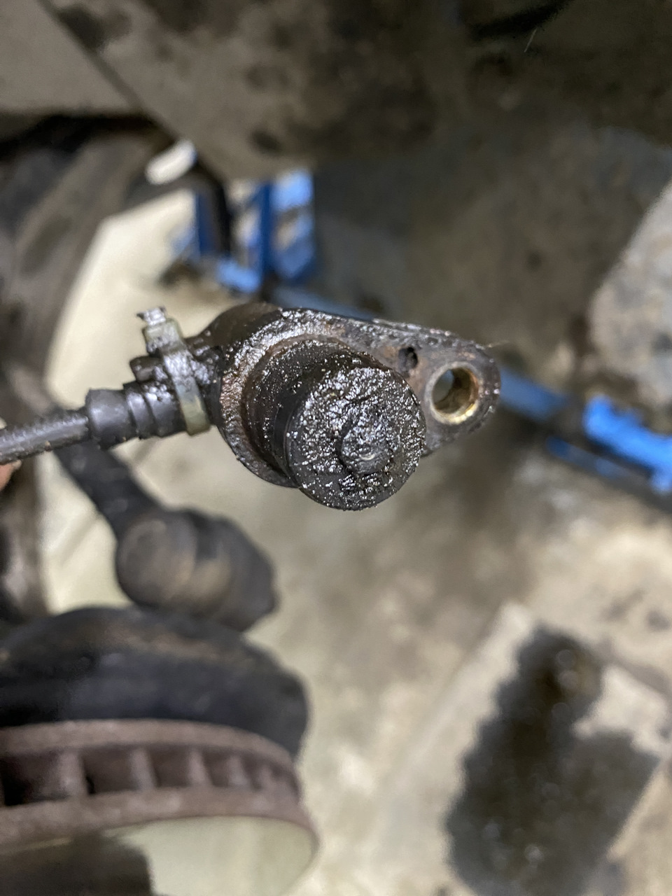

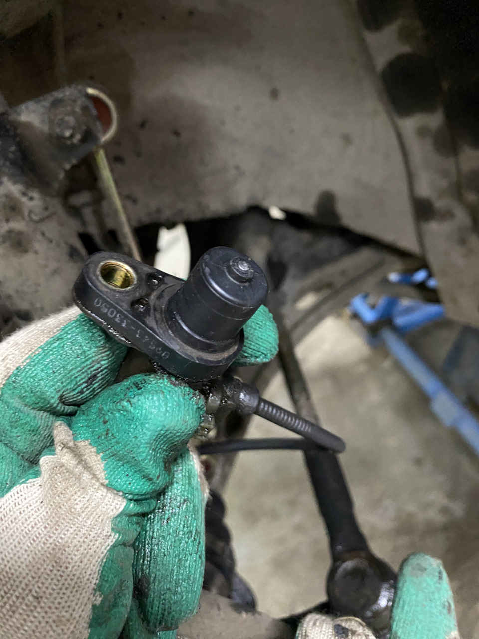

Как скажешь Вова, какие проблемы. Приезжаю на работу, вставляю скрепку в разъем Тс — Е1, звоню Вове, он считает ошибки, ABS 32 — передний левый датчик АБС, ДВС чек 42 — ошибка датчика скорости. Меняй датчик ABS левый передний, все пока :))) Спасибо за помощь дядь Вов, всегда выручишь :))

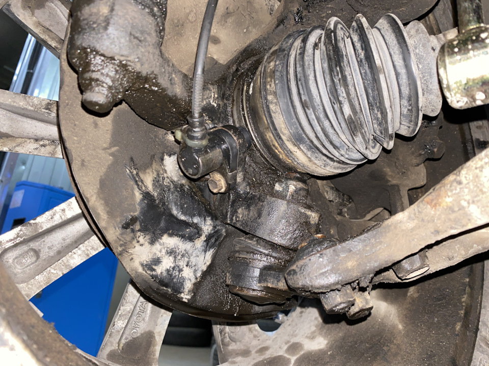

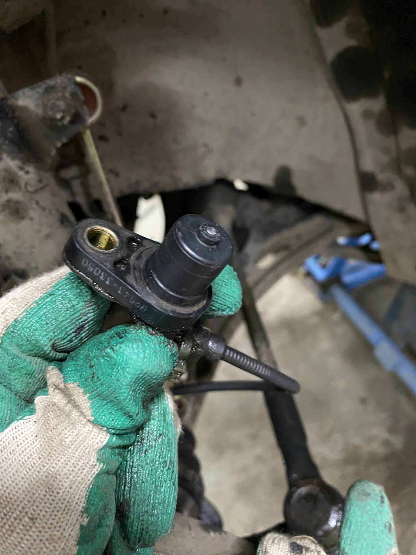

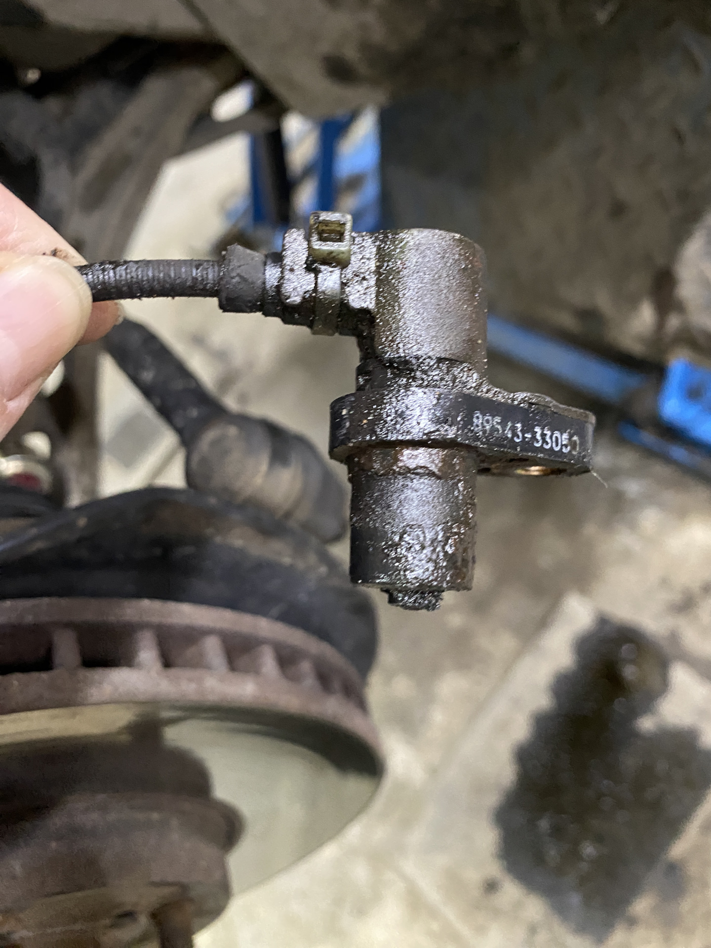

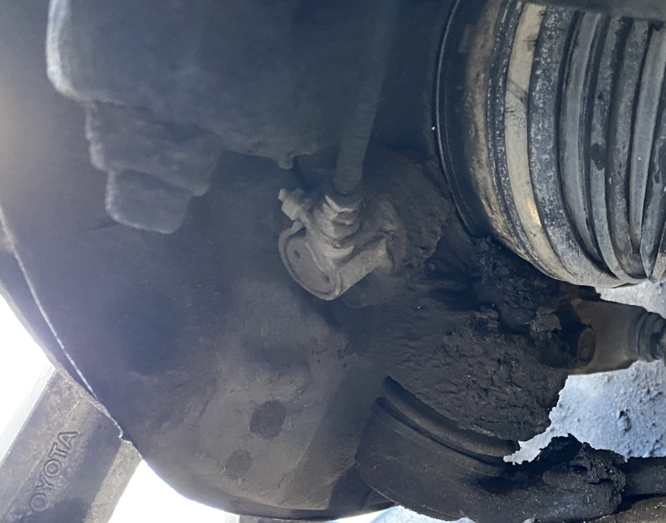

А сам думаю, какого хера с этим датчиком случилось, мож обрыв или еще че, загуглил цену, 3000р с разборки, кек, прикольно, мне завтра ехать в трассу, а тут датчик голову мне греет, дай посмотрю как он хоть выглядит, а там
Гык, вековая грязь, приправленная свежей смазкой ШРУС из порванного пыльника, найс, все как я люблю.

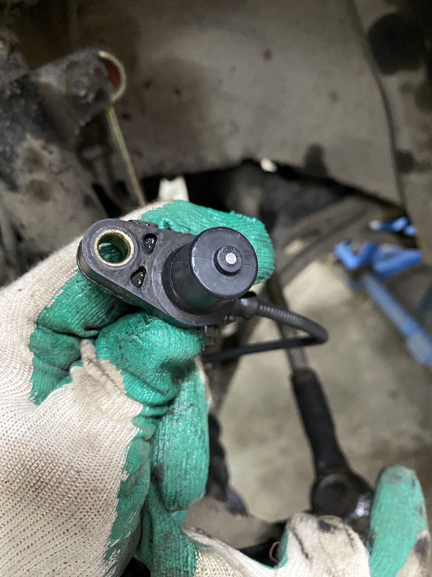

Машину на подъемник, снять колесо, залить все карбклинером и тереть пока руки не отсохнут. Пото и сам датчик открутил, снял охренел, почистил, поставил назад:
Все собрал назад, сделал кружочек по району, приехал, "скрепку в диагностический разъем, ключ в зажигание, 8 раз на педаль торомоза, поворот ключа влево" — сброс ошибок. Смотрим на панель, никаких ошибок, гыгы, сэкономил 3000р, СПАСИБА ВОВА ЕЩЕ РАЗ :)))
