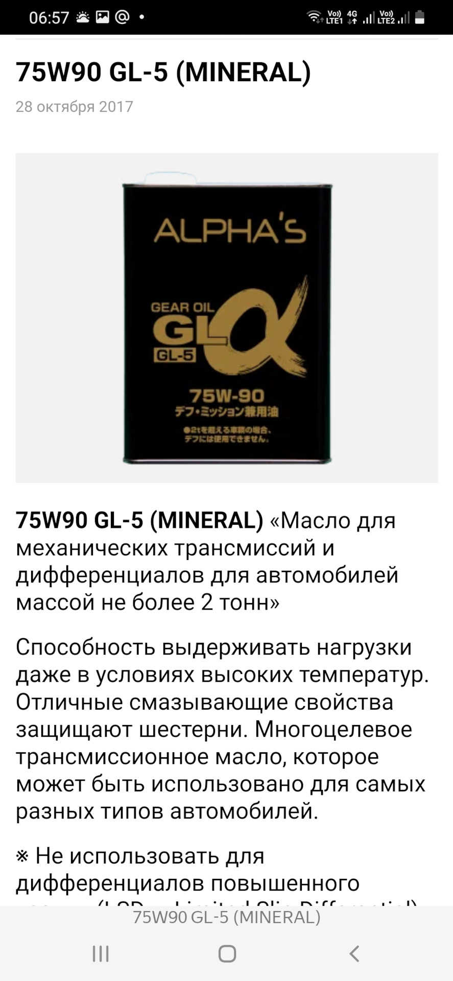

Для тех кто купил диплом "Инженера химика" вязкость масла ещё не показатель.Тут японский производитель чётко написал применять для авто массой до 2 тонн, на прадо150 НЕ ПОДОЙДЁТ, вес не тот!🤣🤣🤣

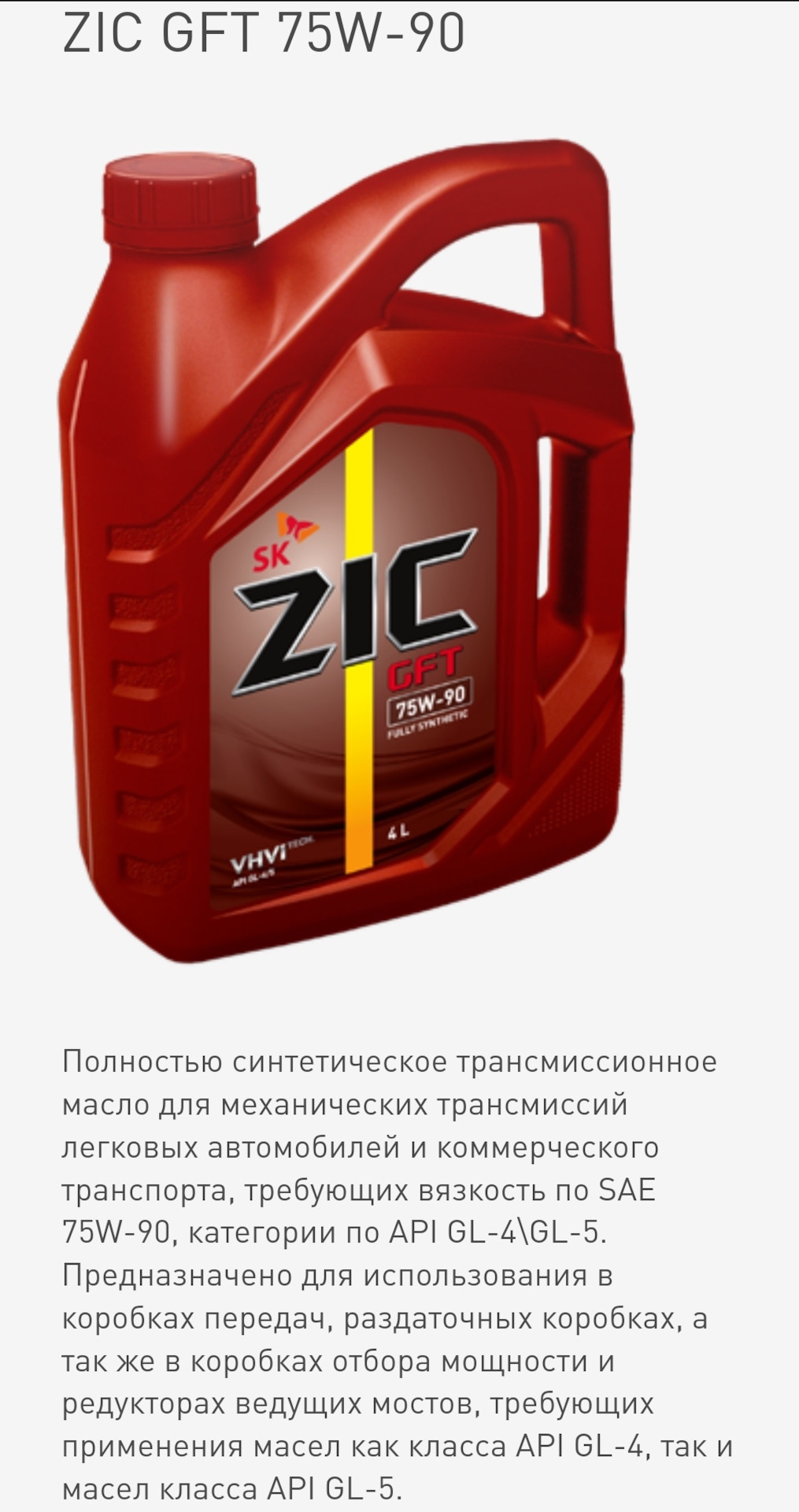

В редуктора надо GL-5, ZIC не подходит
там же gl5 есть zicoil.ru/products/masla-…-mkpp/zic-gft-75w-90.html
просто пишут, что и в gl4 пойдет, наверное пакет присадок не слишком агресивен к меди
Лучше всё же наверно чистое GL-5, а не GL-4/GL-5
да не, нельзя гл5 в гл4 лить, поэтому тут так и написано. По свойствам это гл5, его можно и 4 лить, тк масло не агресивно к меди
