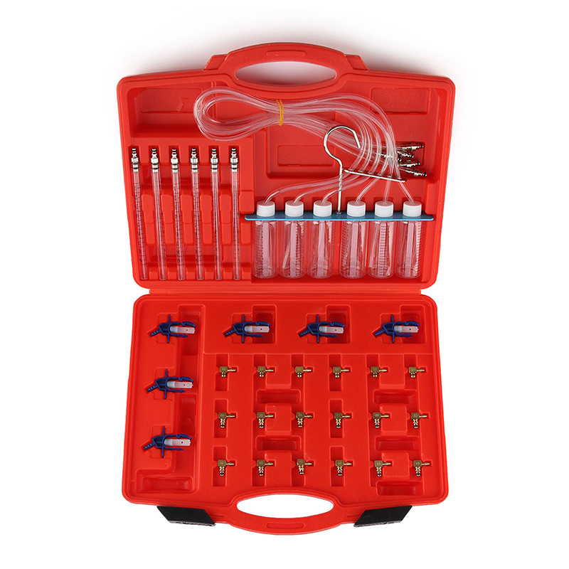

В идеале из чемодана берётся специальный набор, изготавливаемый именно для этого теста.
Сервисный набор имеет мерные ёмкости около 100 мл.
шланги, необходимые переходники, удобный подвес, и по идее должен иметь затычки для обратки.
Как оказалось в процессе написания этой статьи, затычки есть не во всех наборах.

Но тут мы вспоминаем один немаловажный фактор — цена.
Наборы довольно таки не дешёвые.
Так что рассмотрим из чего можно сделать измерительный инструмент.

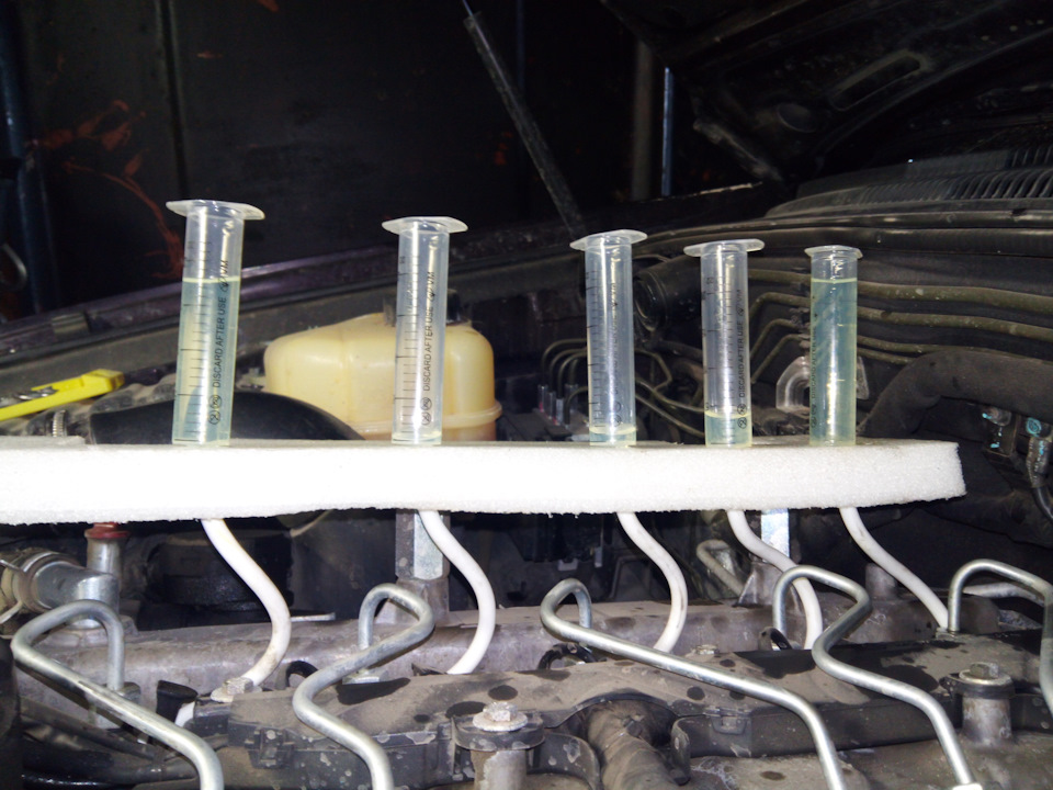

1 Многие любят капельницы.
резиновые пимпочки хорошо одеваются на обратку, используя длинные шланги, конструкцию с 5 шприцами можно оформить хоть в красном дереве и красиво подвесить на красивом месте (не забываем про нюансы длинных трубок.)
из пластиковых фигнюшек при помощи зажигалки методом заплавления легко делаются затычки обратки.
Но гораздо проще взять резинки, надеть их на форсунки и прямо в них воткнуть шприцы.
Капельницы нужно покупать, поэтому я бы рекомендовал, если у вас есть под рукой любые подходящие по диаметру трубки, использовать их.
Я например пользуюсь вакуумным шлангом от карбюраторного жигуля.
Сперва делал красиво, а сейчас просто цепляю шприцы на 2-3 х сантиметровых обрезках прямо на форсунки.

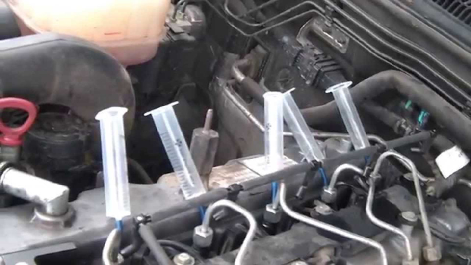

2 Шприцы.

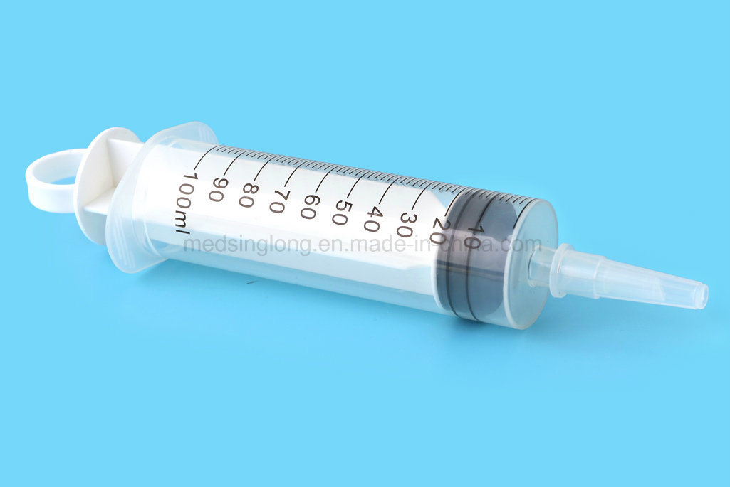

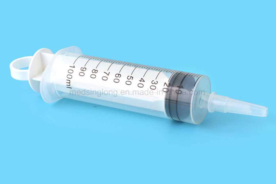

Конечно было бы лучше взять шприцы 100 мл.
Но если у вас нет родственников — ветеринаров, то стоят они довольно таки прилично, и енсли нет халявы — я бы покупать их не советовал.
Берём самые большие шприцы, доступные в любой аптеке — 20 мл, и их нам будет достаточно.

Итак, мы аккуратно не сломав ничего сняли шланги обратки с форсунок (я просто поддеваю шланги отвёрткой.), заткнули их затычками, на обратку форсунок одели измеряющее приспособление и вроде бы всё готово?
Но не тут то было.
Если шланги длинные, то топливо, заполняющее их может сказаться на результате эксперимента.
Так что или перед замером заводим двигатель, и заполнив шланги освобождаем ёмкости, или в конце замера всё топливо в шлангах сливаем в измерительную ёмкость!
Кому что удобней.
Как вы поняли, самое главное — подготовка.
Когда всё готово, заводим двигатель одновременно запуская секундомер на телефоне.
И ждём, пока истечёт 60 секунд (если у вас всё-таки ёмкости под 100 мл или новые форсунки, то лучше конечно 2-3 минуты.) или пока не наполнится шприц!

Также тест на слив можно сделать всего одним шприцом с обрезком тонкого шланга.
Ставим на видном месте секундомер, и на заведённом двигателе, по очереди снимая обратку с форсунок, одеваем на неё шприц, пальцем при этом заткнув обратку.
Профессиональный взгляд позволяет оценить состояние форсунки просто сняв обратку.
Но поскольку мы не профессионалы, а любим пообсуждать результаты теста, поплакаться, похвастаться и т.д.
Можно оставлять поршень в шприце, тогда удобнее будет сливать результаты, сказывается это на точности или нет — не скажу, но некоторые делают именно так.

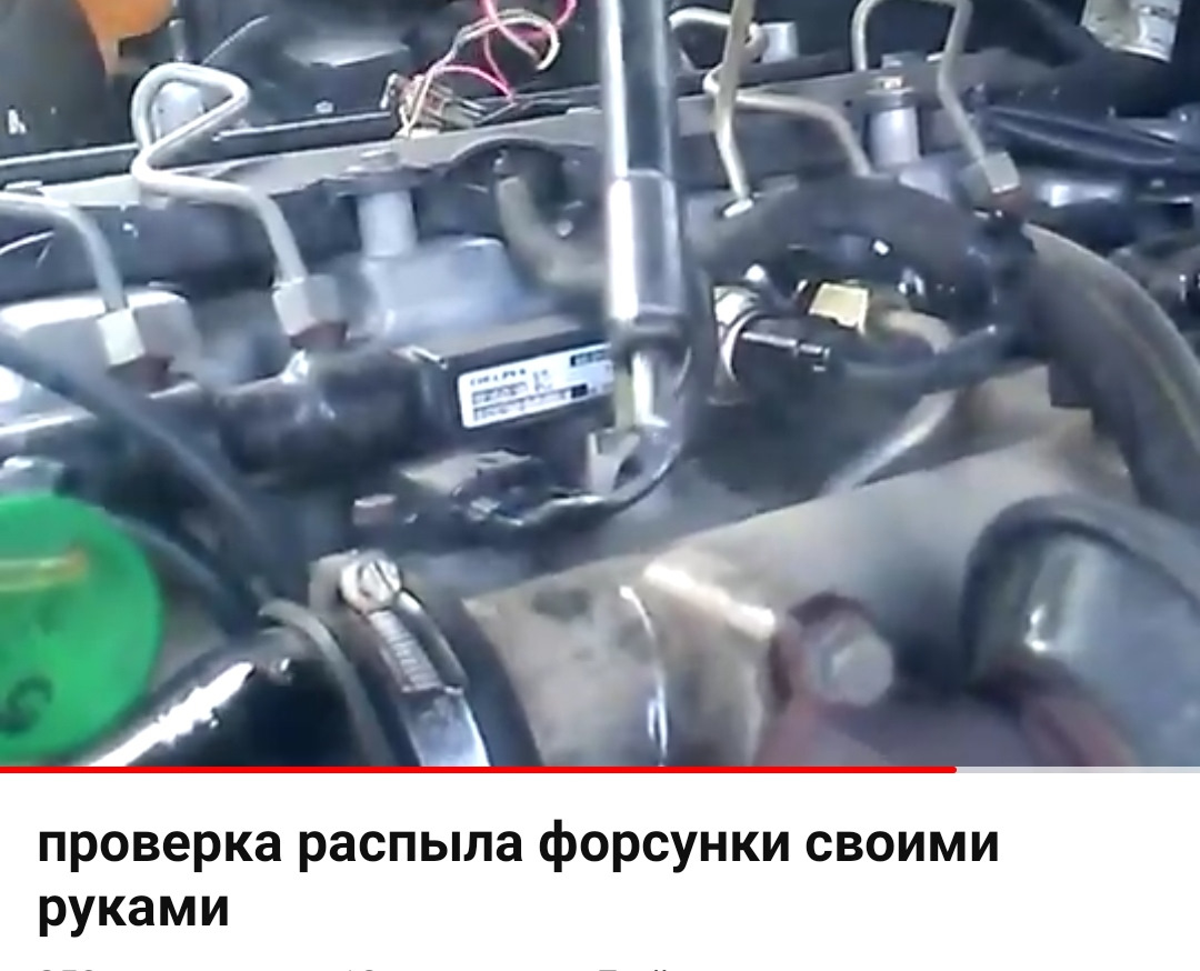

А распылитель как проверить?!
Аааа, ну это вообще просто.
Снимаешь форсунки и везешь на стенд.
Можно ещё проще, снимаешь и на месте проверяешь.
www.drive2.ru/l/548136509211934825/
