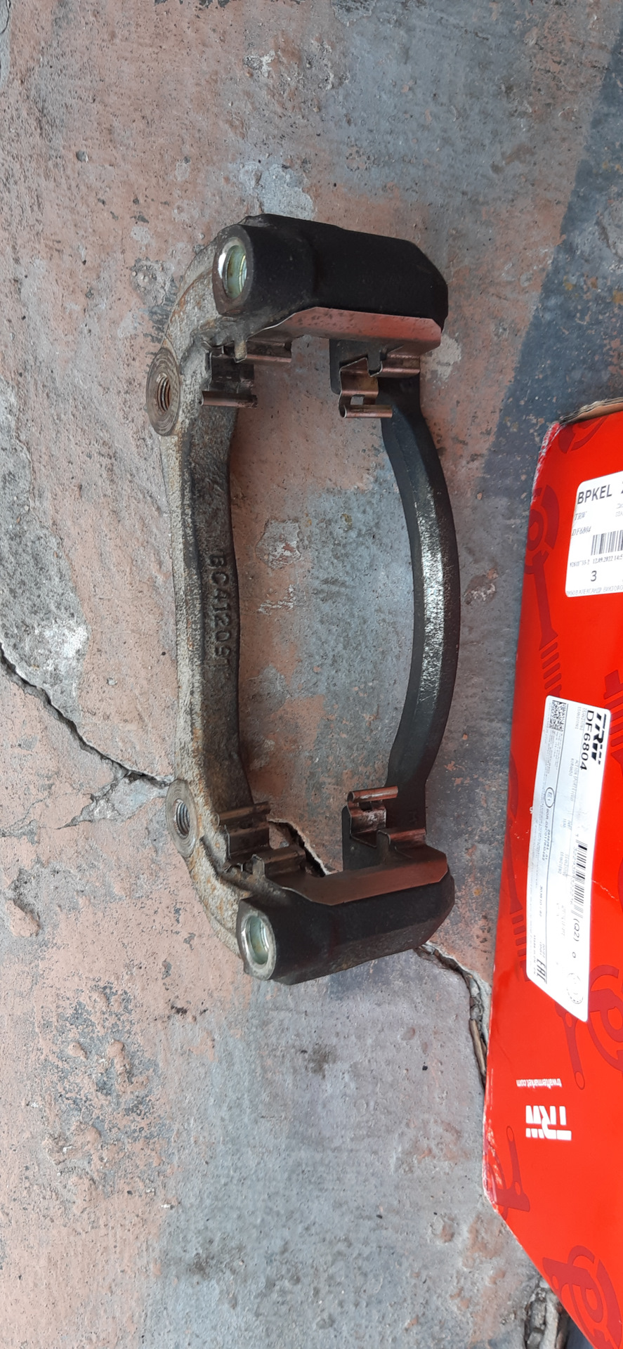

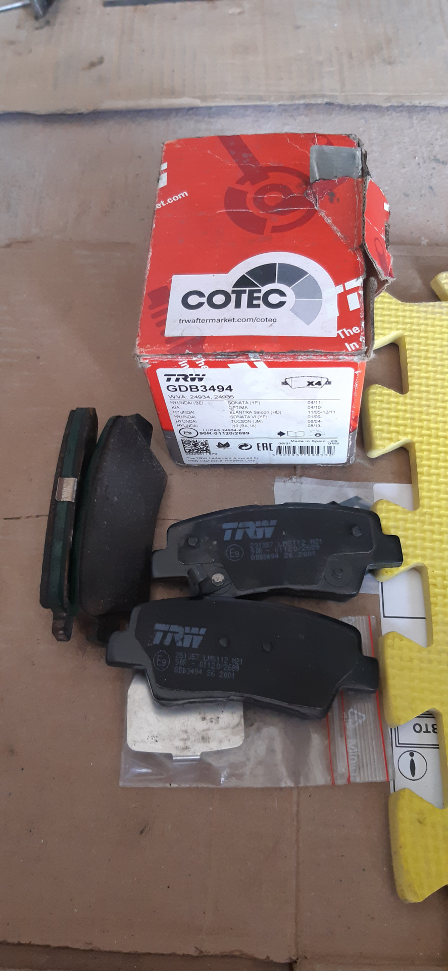

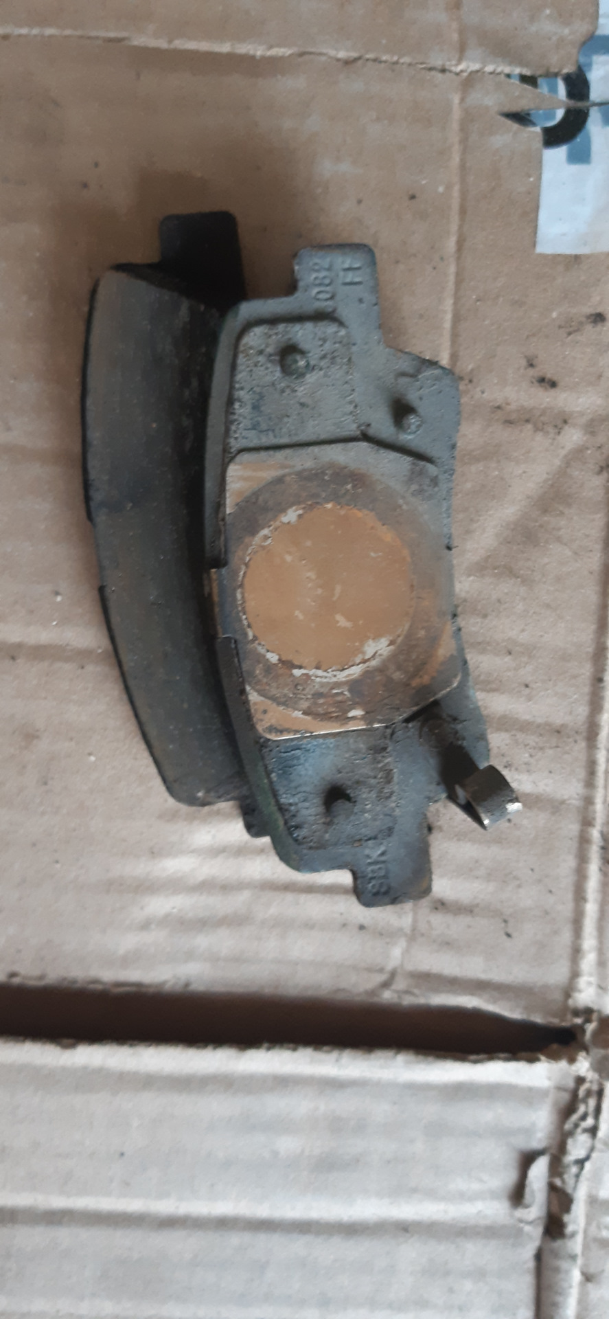

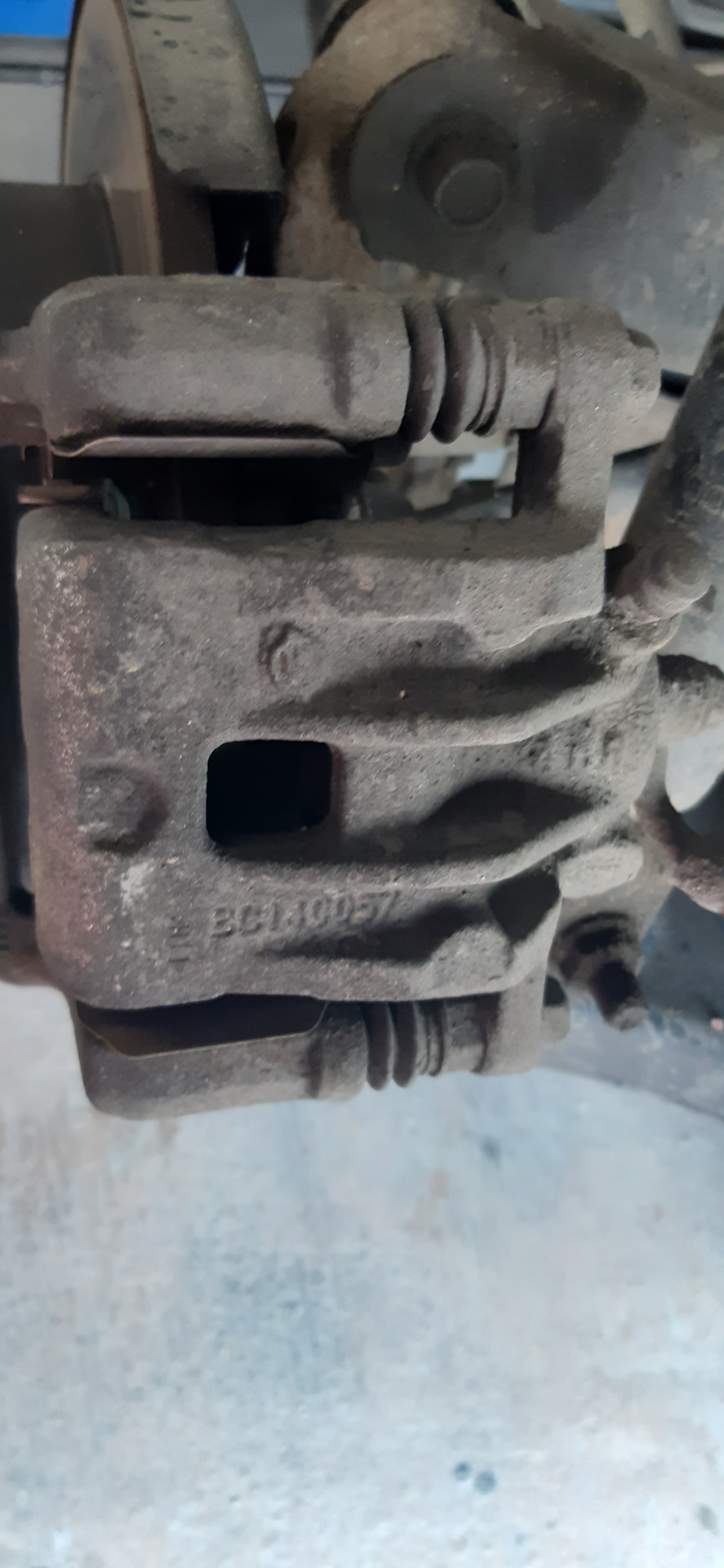

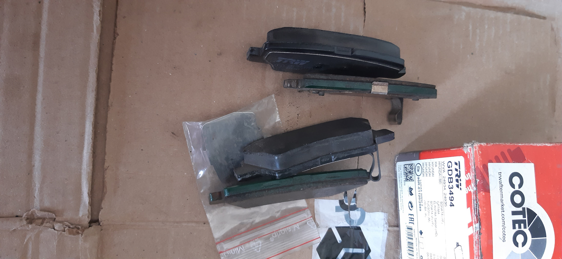

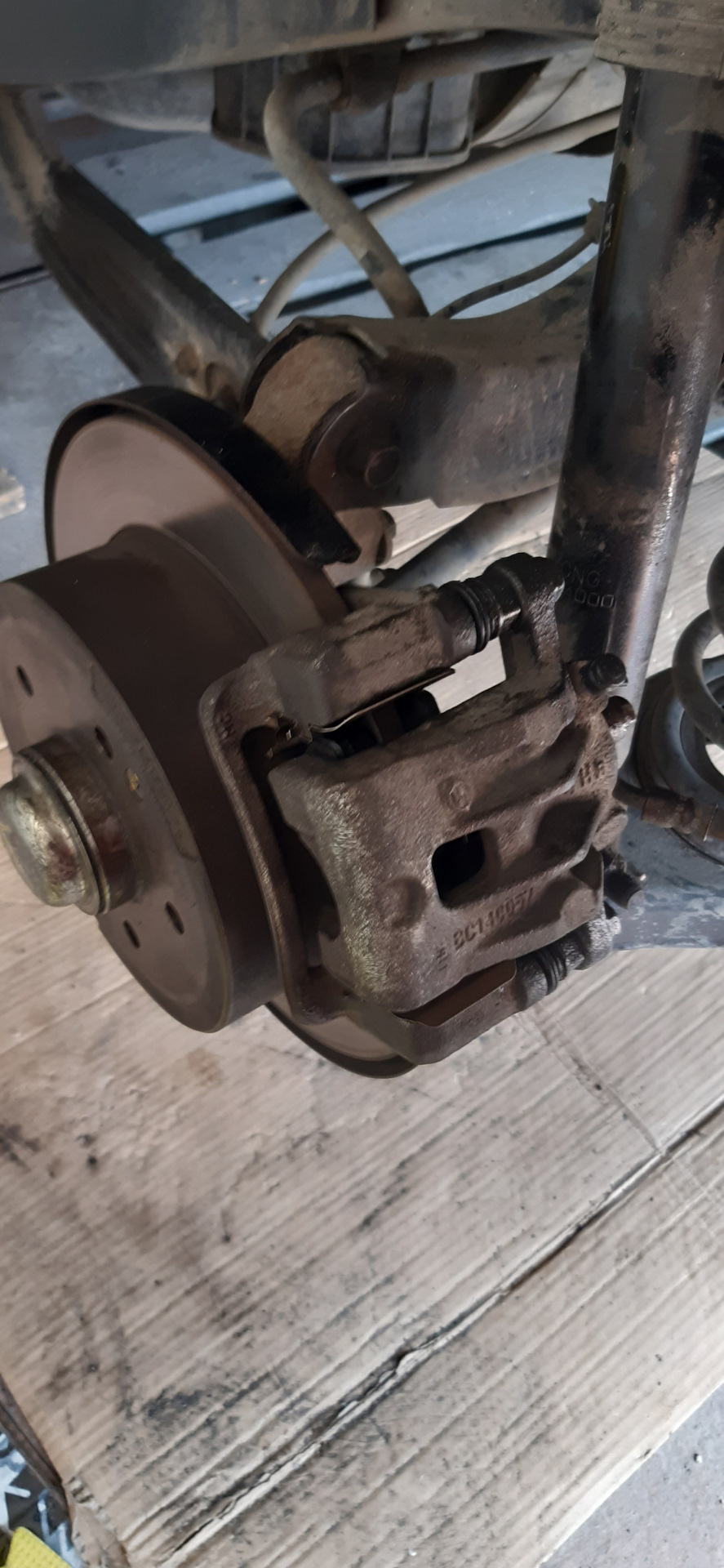

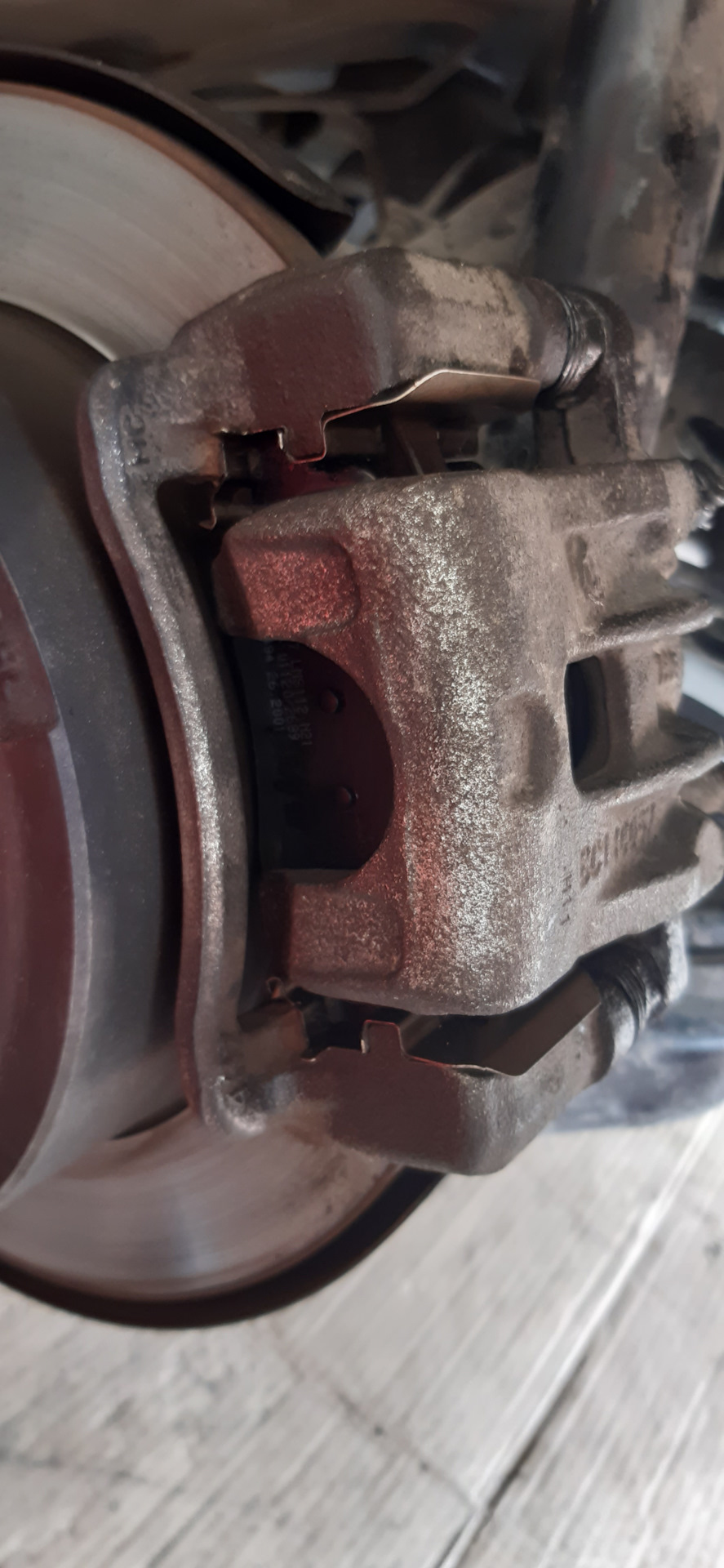

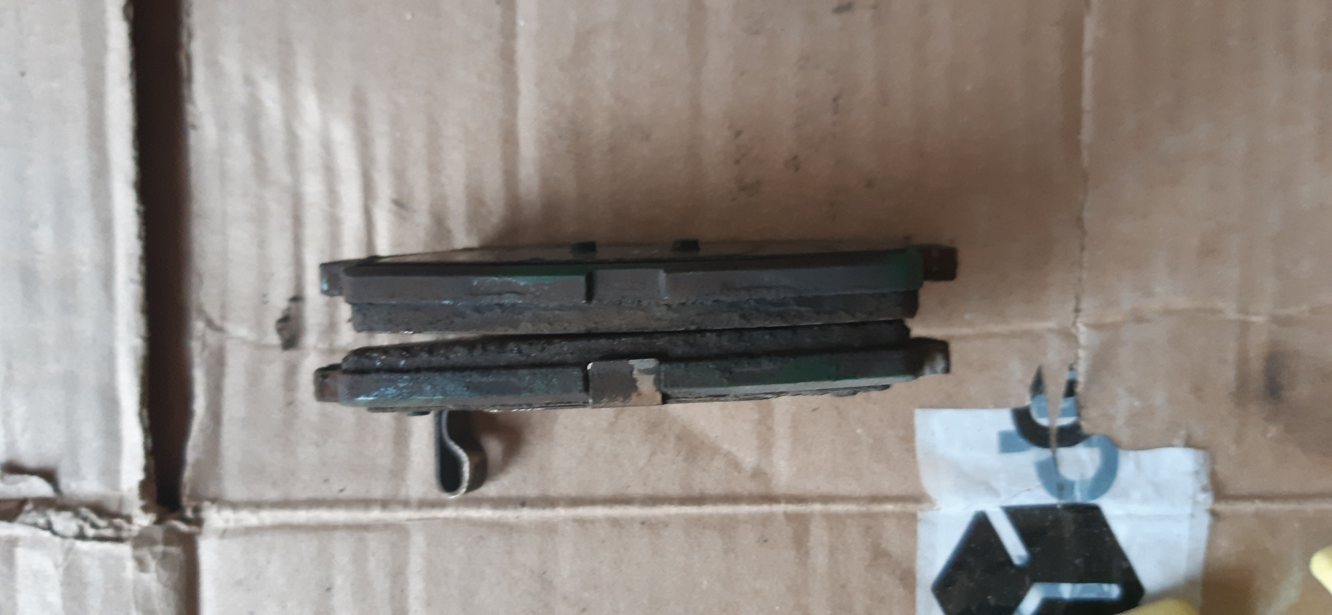

1. Задняя тормозная система. Замена задних заводских колодок. Правая внутренняя колодка -остаток 2мм. Подклинивала. Остальные 4мм. Установка новых колодок trw GDB 3494.
Замена смазки в направляющих trw PFG110
Заложил немного смазки ATE
03.9902-0511.2 под манжету поршня и ею же промазал манжету сверху.

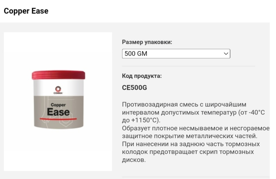

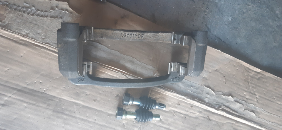

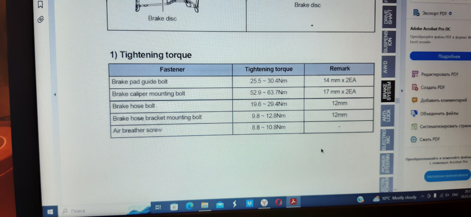

Направляющие пластины, противоскрипные пластины колодок смазал смазкой ATE 03990210012 тонким слоем. Болты крепления скобы смазал медной смазкой comma CE500G.

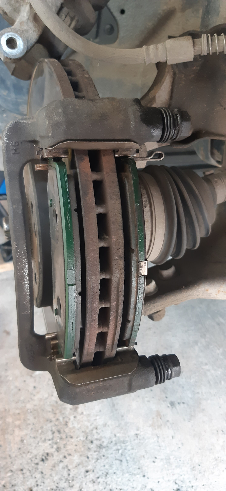

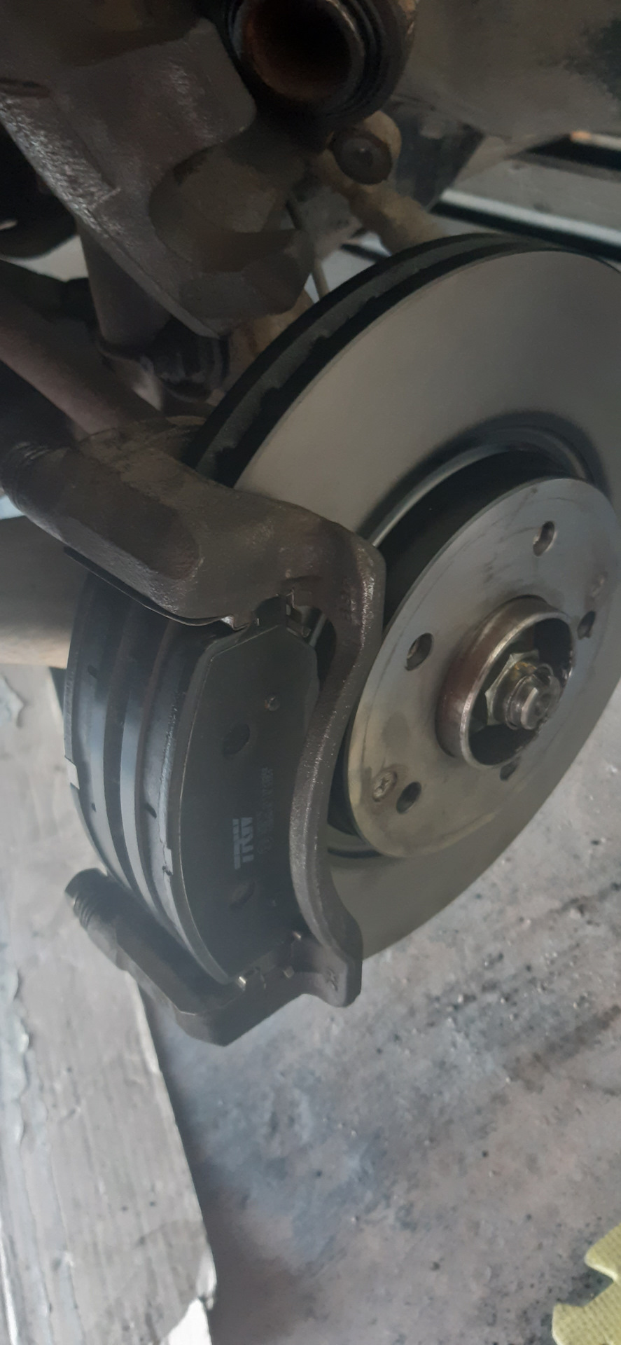

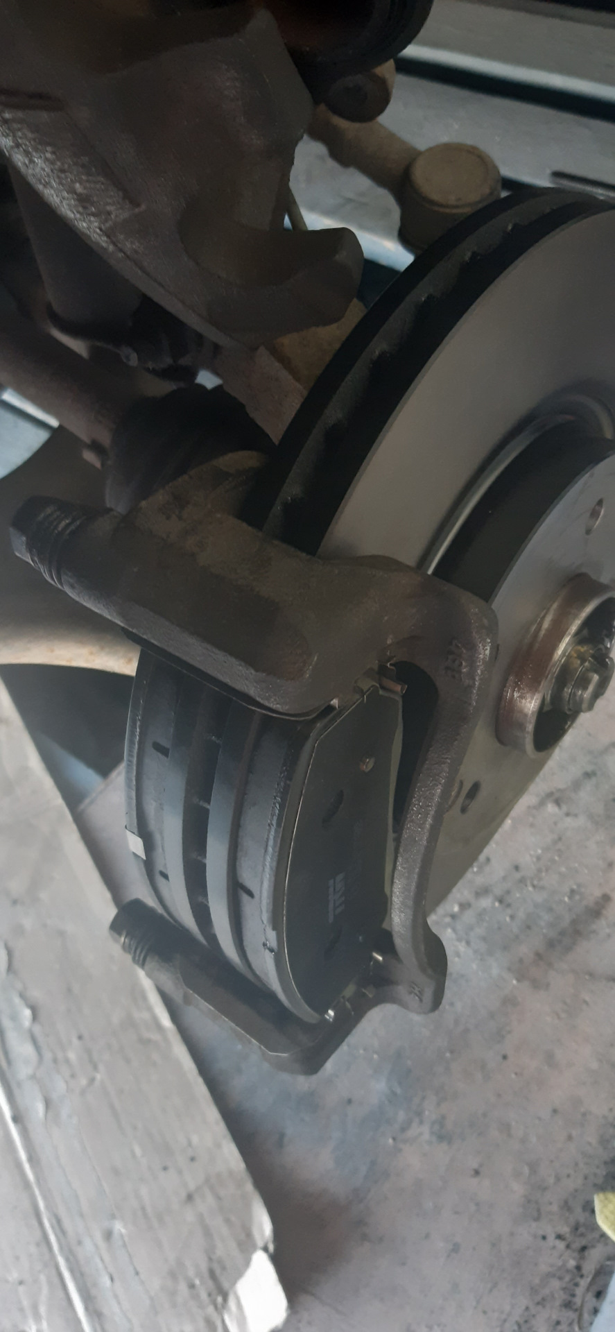

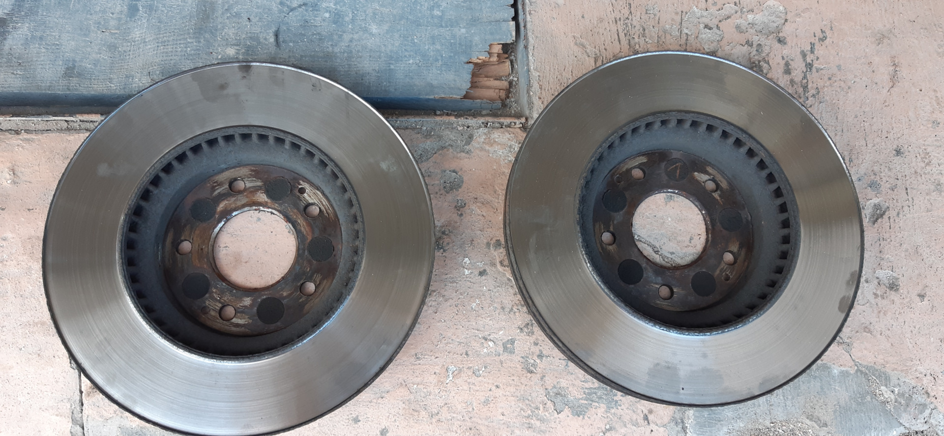

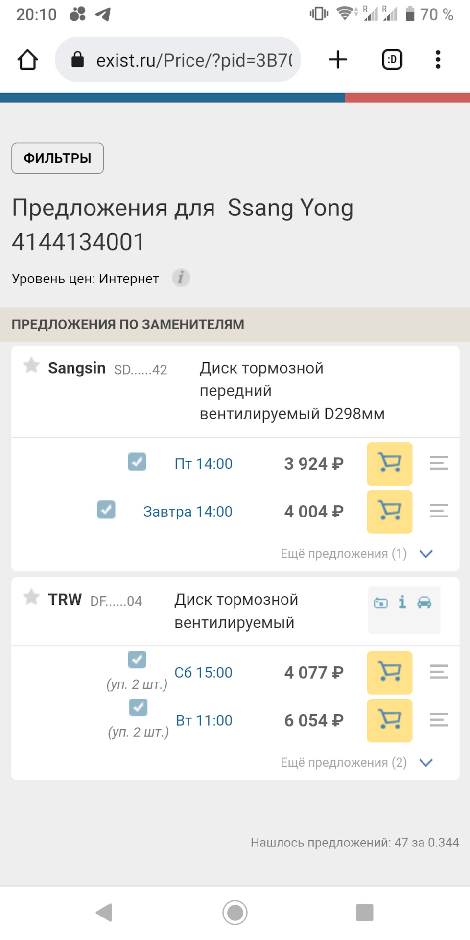

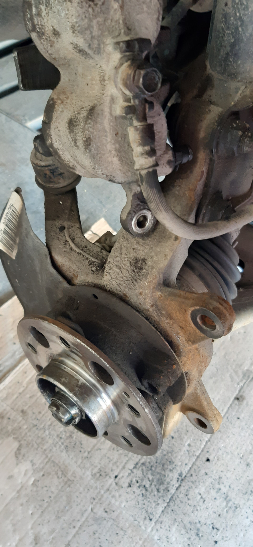

2. Передняя тормозная система. Замена заводских тормозных дисков. Остаток толщины 24мм. Установка новых дисков trw DF6804. Крепежные болты со старых дисков открутились легко. На новых дисках все отверстия под крепежные болтики совпадают.

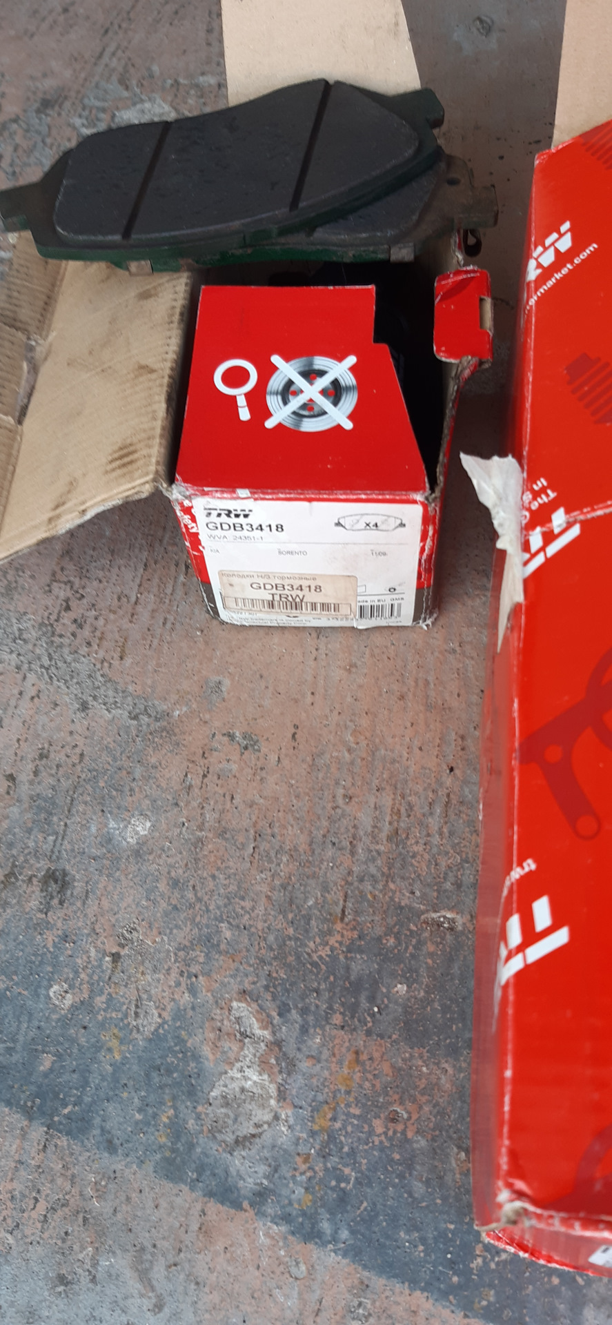

Заводские колодки. Остаток 4мм. Заменил на колодки trw GDB 3418. Все действия со смазками проделал как и для задних тормозов.
Вме пыльники в хорошем состоянии.
Нужно будет заказать напрпаояющие пластины колодок 00000008AR и 00000009AR перед/зад на следующую ревизию.

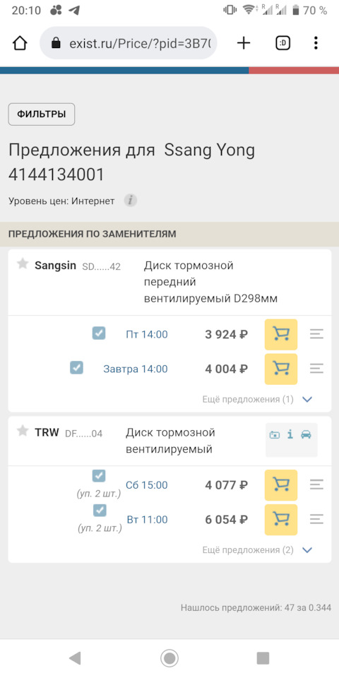

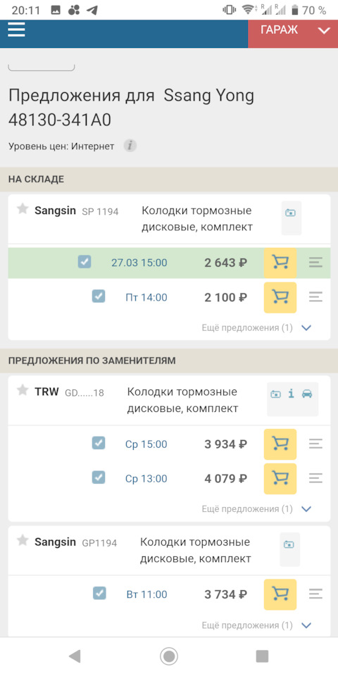

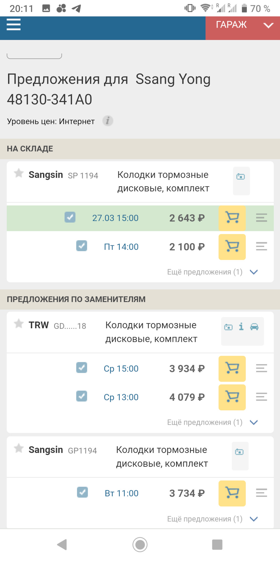

Hi-Q колодки и диски хорошего качества.На всех машинах их ставлю вполне зачетно.И ценник на Hi-Q в 1,5-2 раза ниже чем на TRW.
По стоимости разница не в, а на. А качество у trw не стоит сравнивать с линейкой hi-q от sangsin. Диски трв идут крашеные, а sangsin, насколько знаю нет.
Hi-Q диски не крашеные. На долго ли у TRW краски хватает. А по ходимости передних колодок HI-Q лично мне на 30 тысяч хватает, задних на 50. Диски спокойно выхаживают 2 комплекта колодок. Считаю это нормой. Согласен, TRW зачётные изделия, но зачем платить больше?) Думаю, что у TRW будет ресурс близким к Hi-Q.
Многое от климата и места проживания зависит. У трв тоже место производства(по самому качеству металла может отличаться). Эти на актион сделаны в китае. Но качество изготовления не аызывает вопросов. Приятно деожать в руках. На кольте пару лет назпд менял диски+колодки трв. Там диски чехия колодки как и тут испания
Живу в Москве с её климатом и пробками. Хуже условий эксплуатации сложно найти. У ssangsing тоже есть завод в Китае. Взял комплект задних дисков Hi-Q, на коробке написано China. Потеплее будет буду менять суппорты по кругу и задние диски. Суппорты мандо, они в сборе с родными колодками. На вид колодки Hi-Q куда приятнее. Небо и земля)

Передние диски по крепёжу насколько знаю совпадают у sangsin, Valeo phc, trw. Про колодки как масло можно говорить долго, но лично склоняюсь к проверенным производителям brembo, textar, trw, ate, remsa( почти что trw по колодкам). .
По крепежу не совпало спереди, то есть без винтиков. А колодки точно не помню, всякие разные брал
Про sangsin читал тут на драйве, совпадает. Valeo и трв лично прикладывал. Точно все совпалает. Трв крашеные, все как положено. Sangsin, Valeo идут не крашеные.
