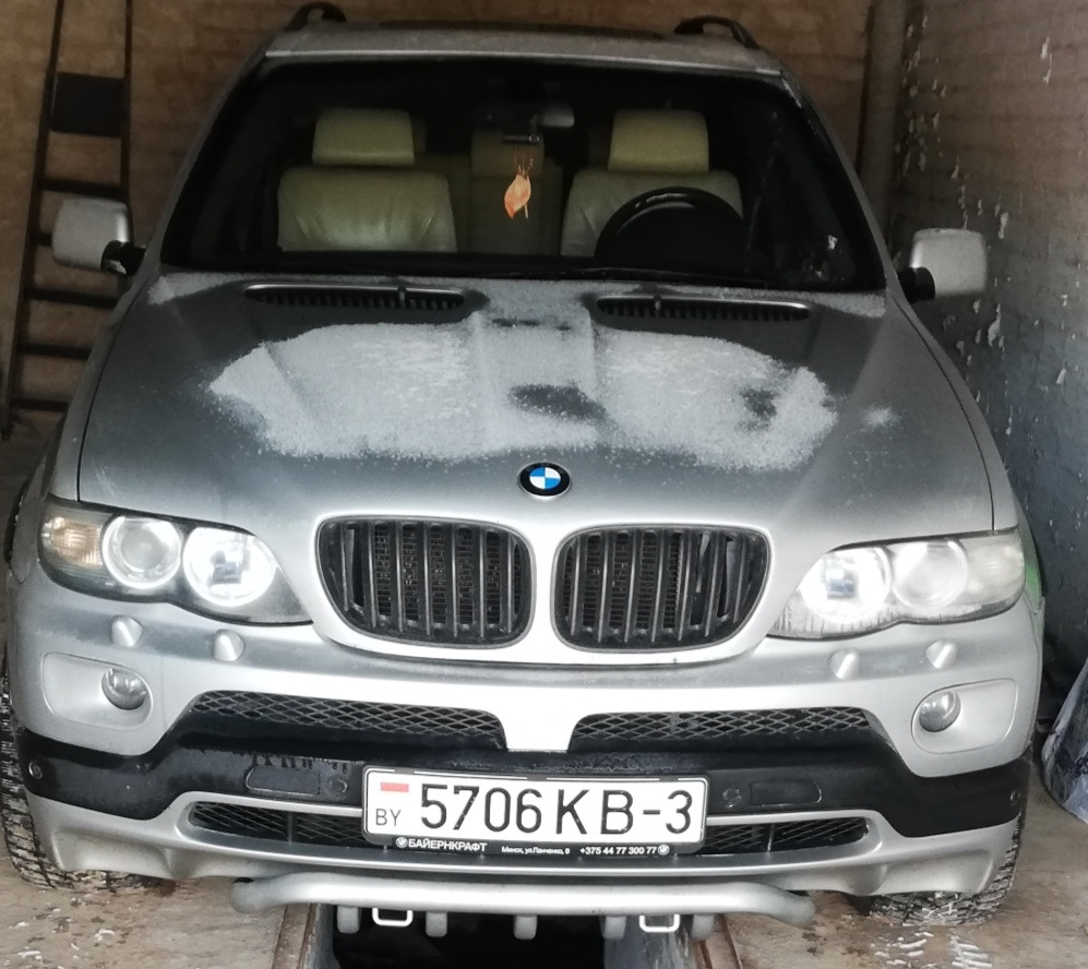

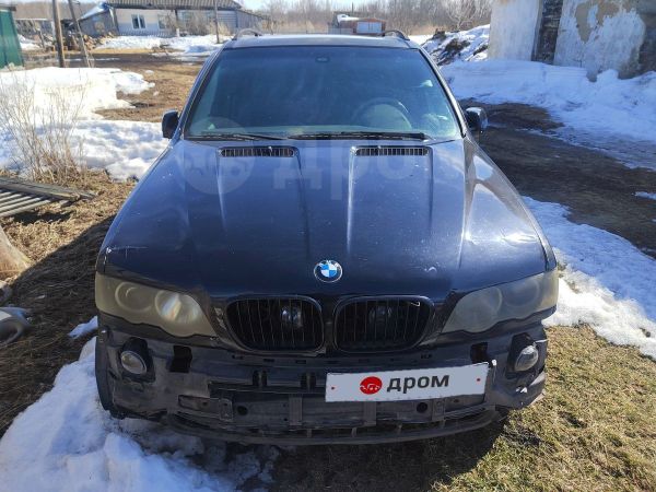

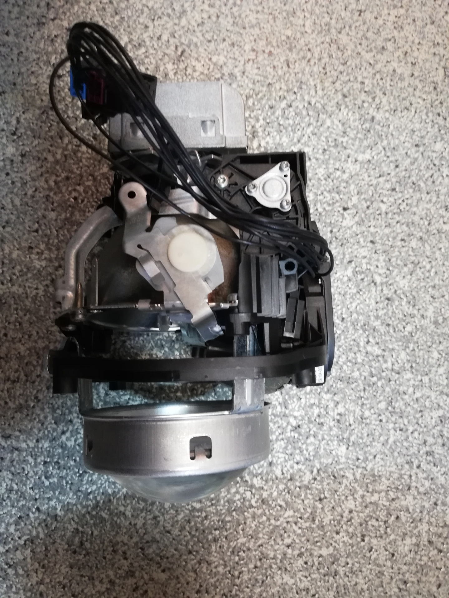

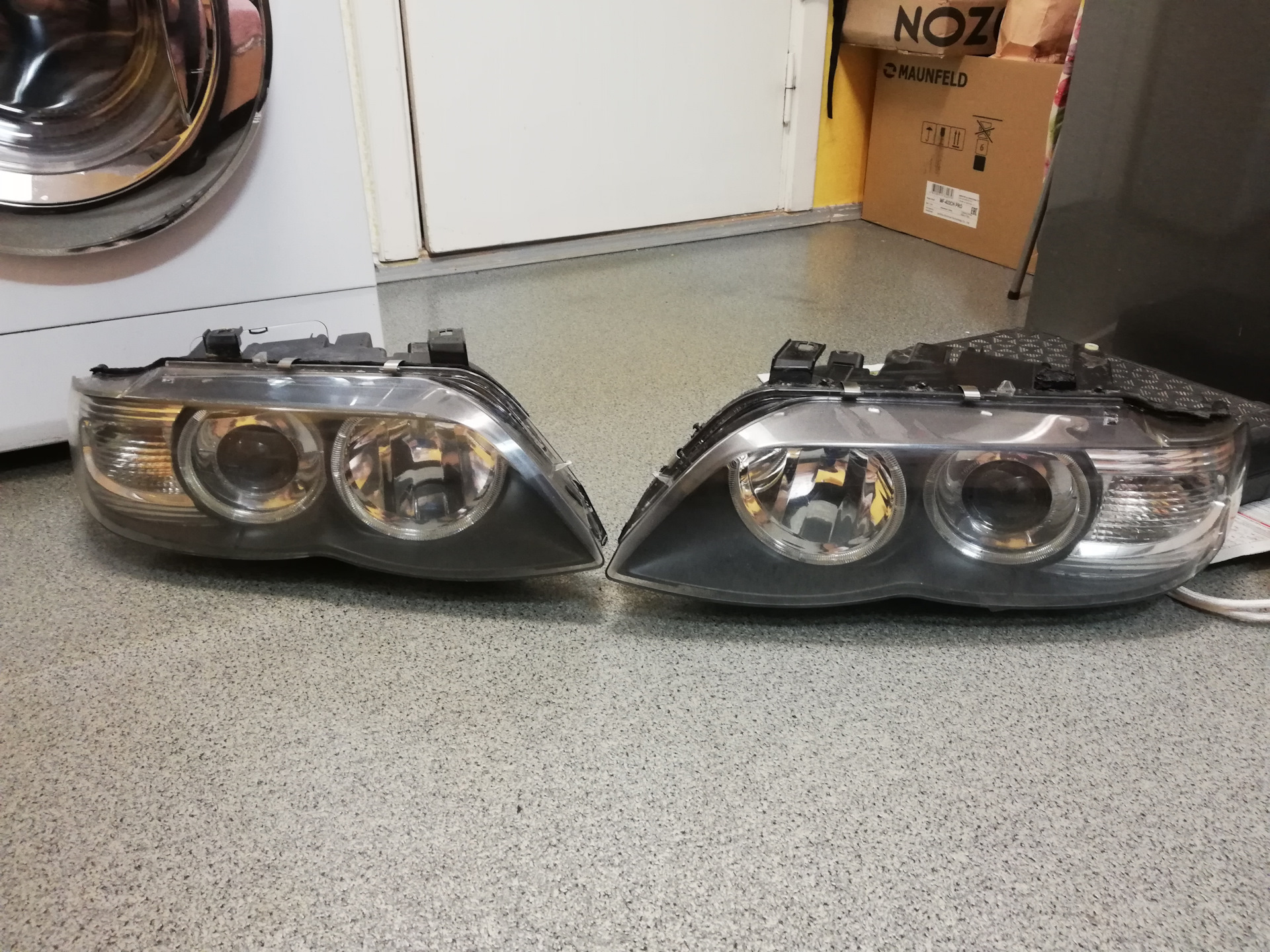

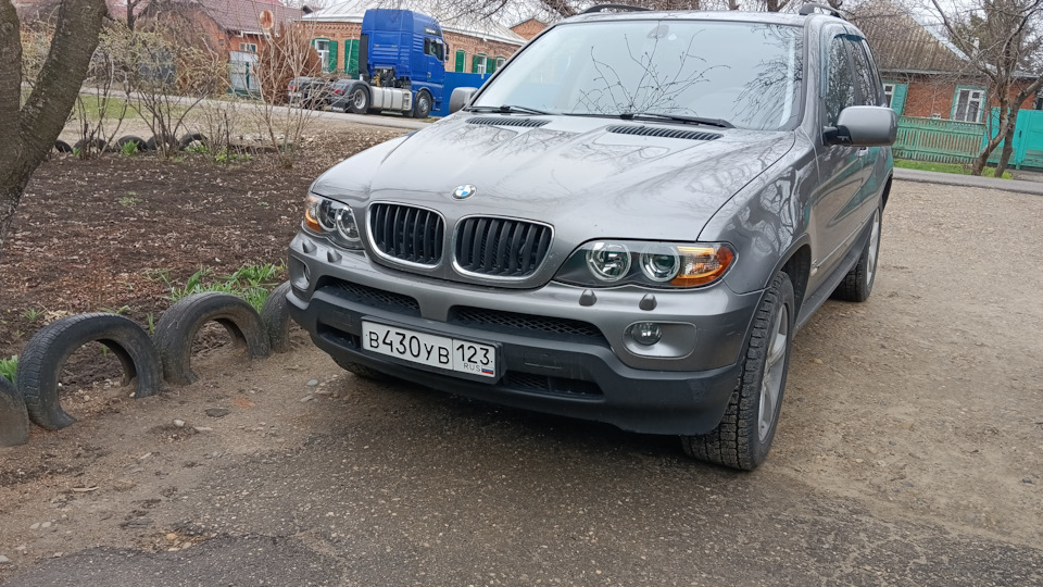

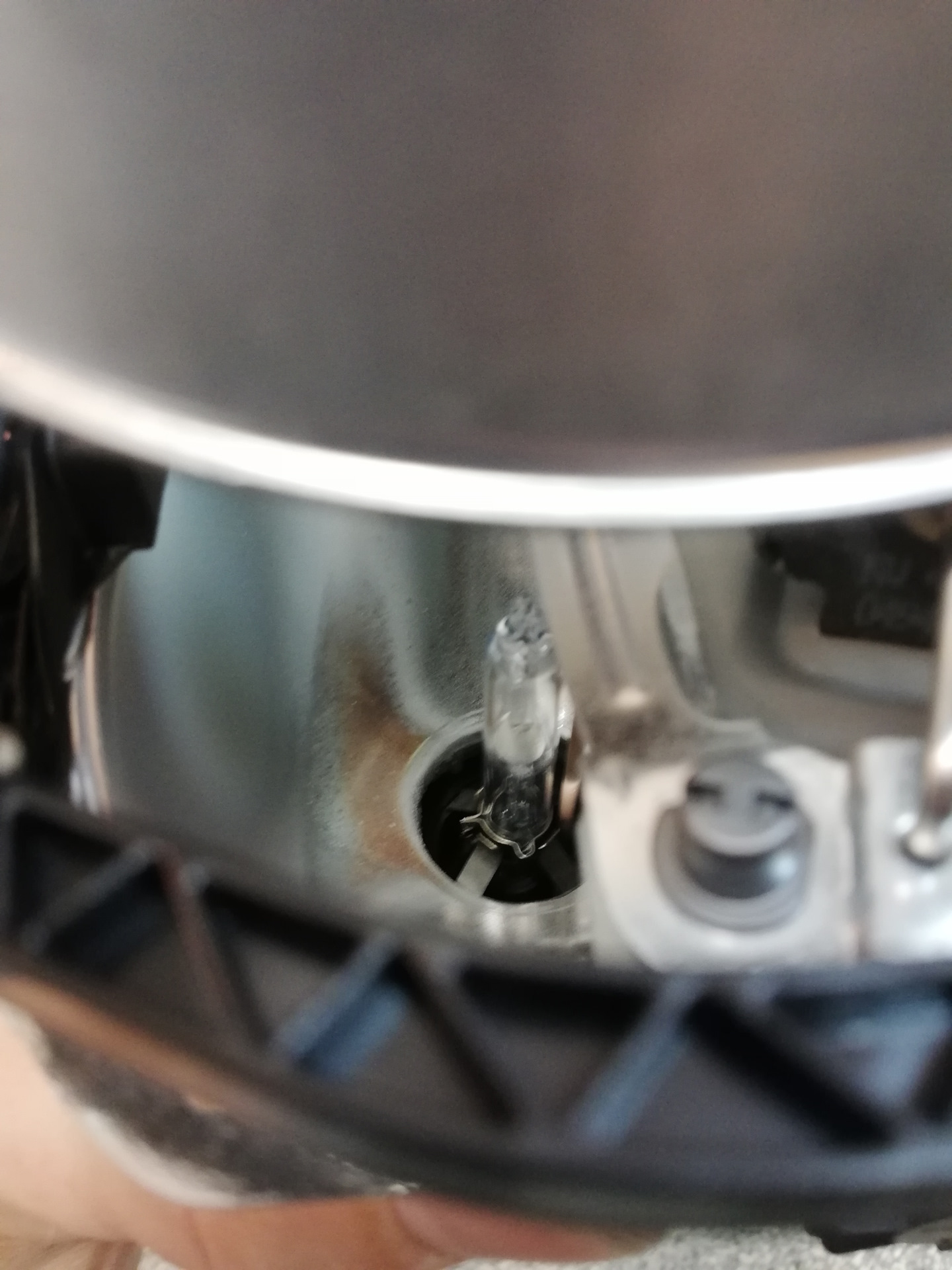

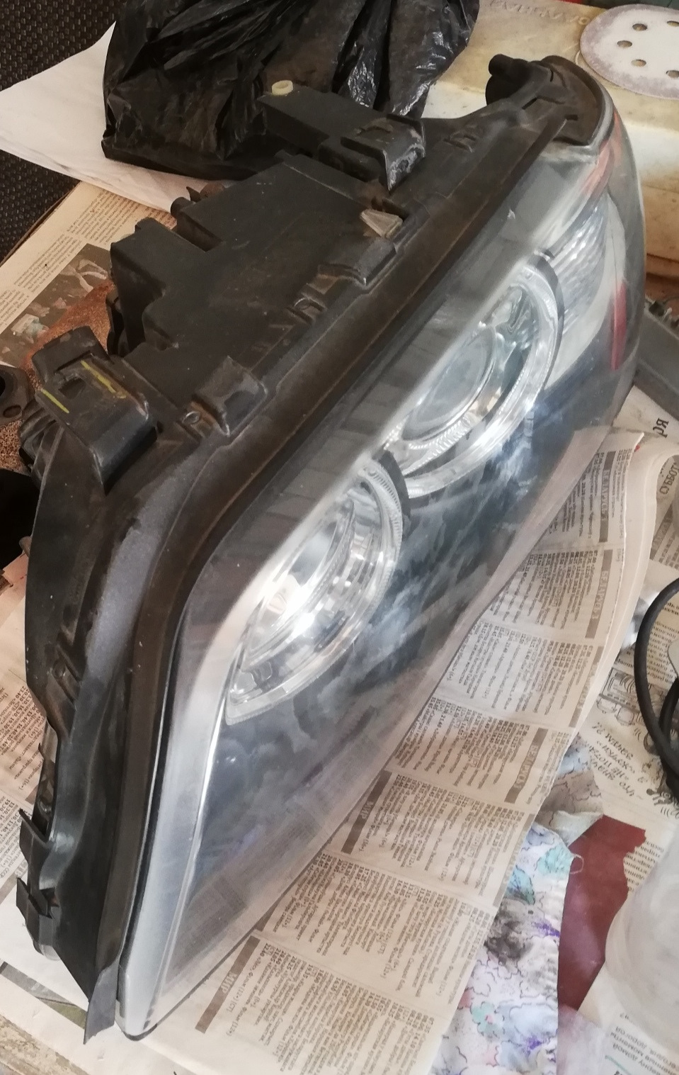

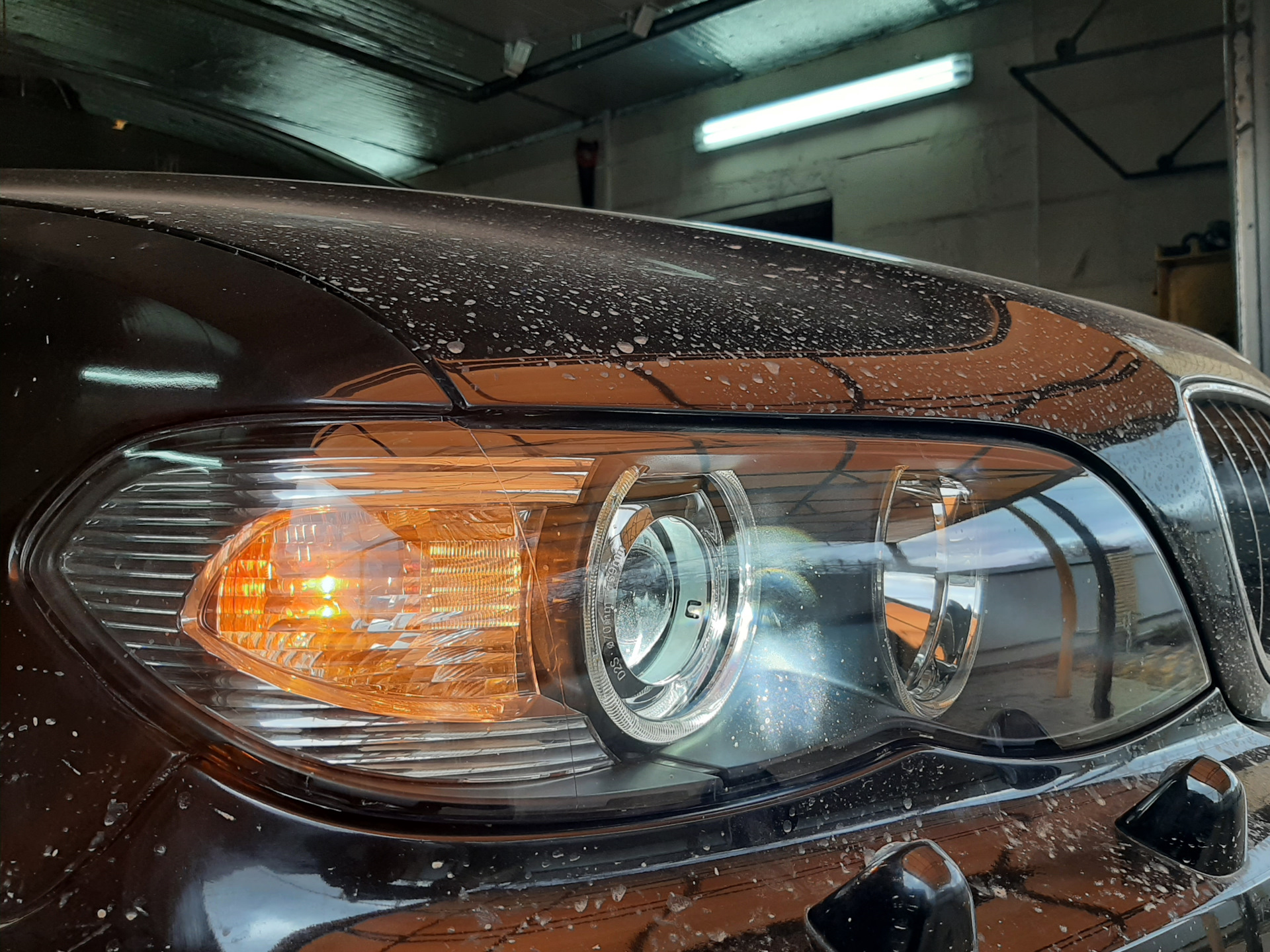

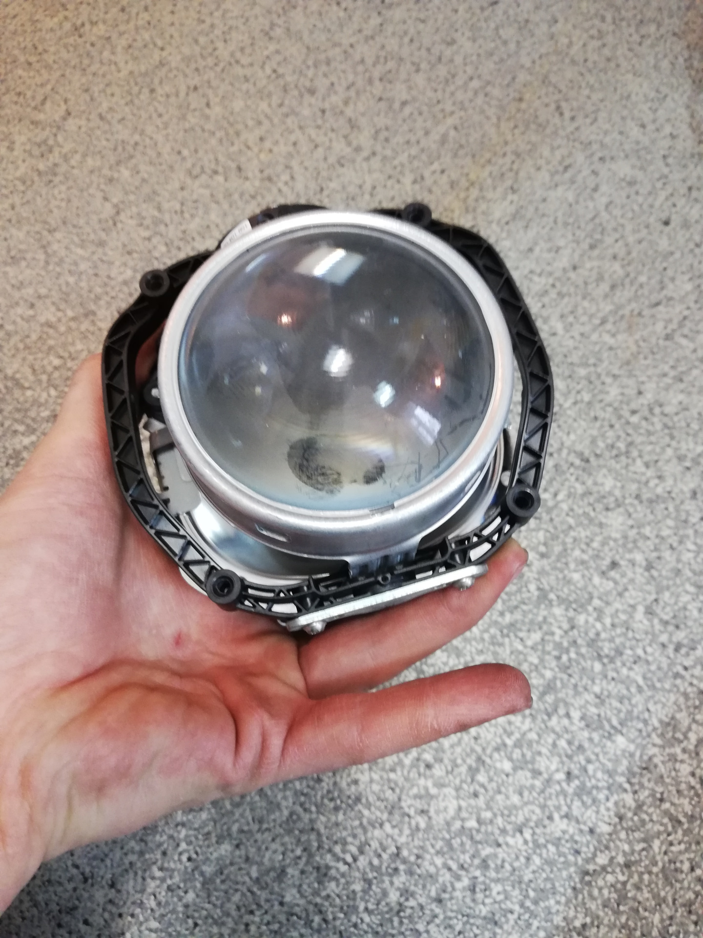

Привет всем! Сегодня хочу рассказать вам свою историю с передними фарами. Вопрос по ближнему свету был ещё в самом начале владения х5. Предпринимались различные способы восстановить свет. Пробовал их полировать, по итогу одна фара стала прозрачнее другой. Как оказалось внутри она была мутной. Пришлось её полностью разобрать и отполировать. Стало лучше, но не то что хотелось, если правое стекло фары было в хорошем состоянии, но левое совсем наоборот. Там наблюдались микротрещины. При этом поверхность фары была ровной и гладкой. Проездив некоторое время я решил сделать ещё одну попытку вернуть стеклу первоначальный вид. Вооружился шлифовальной машинкой и набором кругов разной градации принялся за снятие верхнего слоя. Мелкие микротрещины убрать удалось, а вот с крупными была проблема. Сняв хороший верхний слой я понял, что таким способом я ничего не сделаю, тк трещины были внутри и я до них даже не добрался. Затем я перебил риску и просто покрыл стекла фар лаком. Стало ещё лучше, но не так как хотелось. В ближайшее время я приобрёл на разборке фару в хорошем состоянии (галоген). И потихоньку готовился к полному перебору фар. Решил заменить ещё и линзы. Сразу думал купить новые стекла, но изучив рынок решил оставить свои, стекло на правой фаре у меня хорошее и на фаре с разборки ещё лучше, чем на правой фаре, можно сказать идеальное. Далее начал изучать линзы, много было разных вариантов. Выбор свой остановил на би-лед. Посоветовавшись с людьми и посмотрев обзоры, остановился на аузум А5+, опыта с таким светом я не имел и поэтому решил попробовать их, если не понравится, то в любой момент куплю другие и установлю. Также был куплен бутиловый герметик и переходные рамки (этого добра сегодня полно). Ну и как всегда времени не хватает и это все добро пролежало месяца 4. Порой даже думал загнать машину людям чтоб все сделали, но интерес переборол, да и оставлять машину на несколько дней я не хотел. И так, пришли выходные и я принялся за разборку. Самое сложное это расклеить саму фару, кстати правая фара, которая самая плохая, поддалась можно сказать легко, может потому, что потела…трудно точно сказать. А вот левая фара и фара с разборки, с ними мне пришлось повозиться. Многие скажут что в интернете есть много видео на эту тему. Я с вами согласен, но мне это никак не помогло, я пробовал греть и в коробке и так греть термофеном ничего не помогало. Потом ещё провел эксперимент со старым корпусом, в общем если греть ещё сильнее то плавится корпус фары, а герметик НЕТ. Далее сделал себе спец инструмент(велосипедная спица загибается под нужным углом и затачивается). Это на тот случай, если вы не хотите покупать специнструмент. Греете феном кант, чтоб не сломать и аккуратно вставляете спицу между корпусом и стеклом фары. Вот таким способом я отделил стекло от корпуса. Далее все разбираем, чистим, протираем, моем. Левая фара оказалась в хлам, непонятно как ещё там все работало, все было на изоленте, а где изоленты небыло, все рассыпалось в руках. Пришлось ещё и проводку восстанавливать. Далее не буду сильно подробно расписывать процесс, особо ничего там сложного нет, так по мелочи, просверлить, подрезать, прикрутить, отрегулировать. По подключению тоже все просто: у кого галоген, +, — ближний и +, — дальний, просто присоединяемся к этим проводам. У кого ксенон и биксенон, блоки и ингибиторы вам не нужны, подсоединяемся так же, находим плюс и минус ближнего и дальнего света. Потребление и би-лед меньше чем у галоген, поэтому перед покупкой уточняйте есть ли обманка, чтобы не било ошибку на приборке. Далее полировка стекла, ложим бутиловый герметик, перед соединением греем феном, после соединения стекла с корпусом я кант ещё грел, чтоб стекло полностью село в паз. Затем фары у меня ещё сутки лежали дома, а потом я пошёл их ставить на машину. Конечно ещё остались мелочи, которые нужно сделать, одно крепление фары покинуло чат(оно уже до меня было сломано), ну и бронепленка ещё не приехала, приедет, отполирую фары и в броню. Фары светят отлично, результатом полностью доволен, икс прозрел. После моек ничего не потеет и нету даже намёка на запотевание. Всем спасибо и отличного света на ваших машинах!

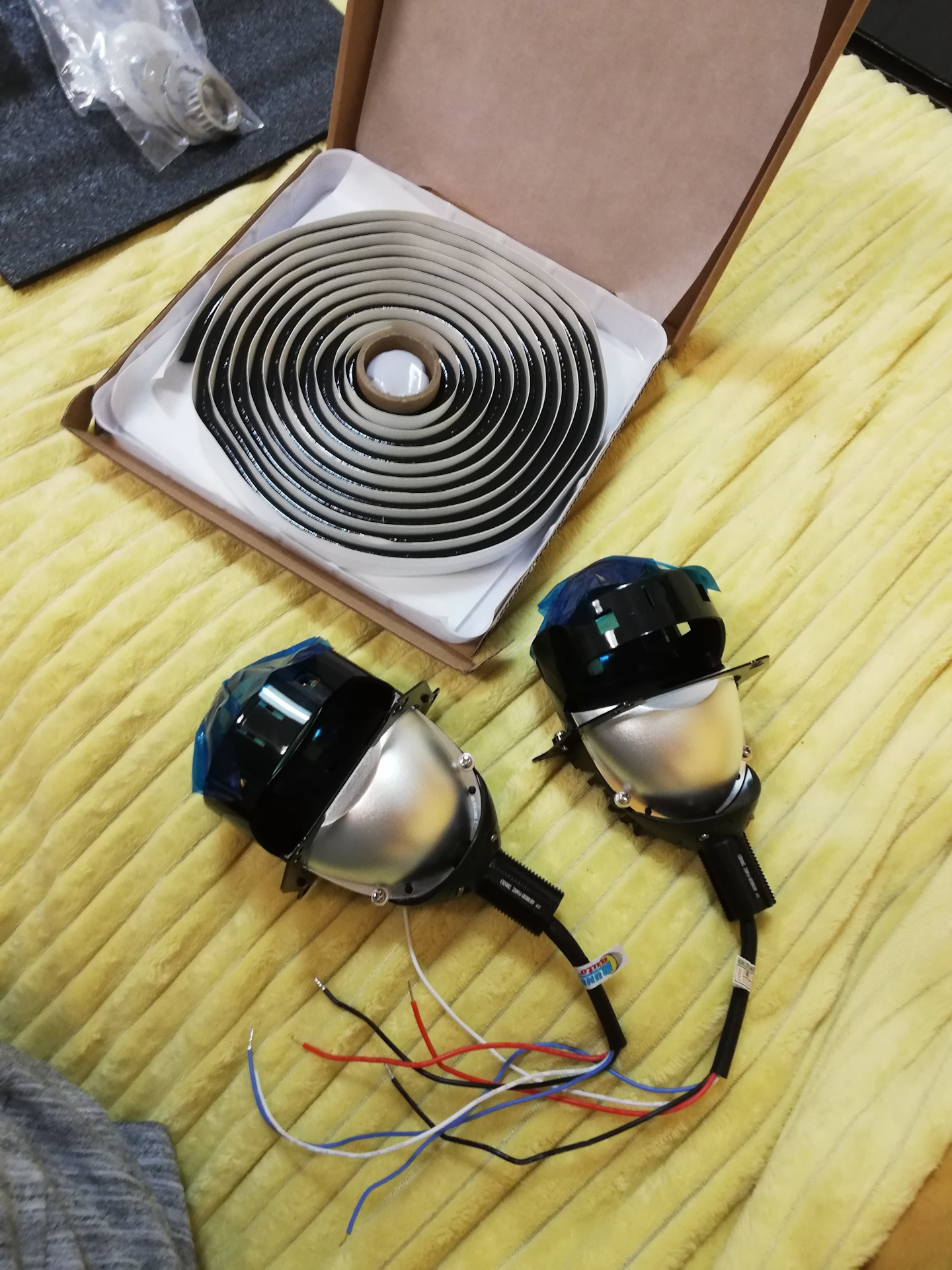

Подскажи пожалуйста какой толщины нужен герметик?
Примерно 10 мм
Что за линзы ставил?

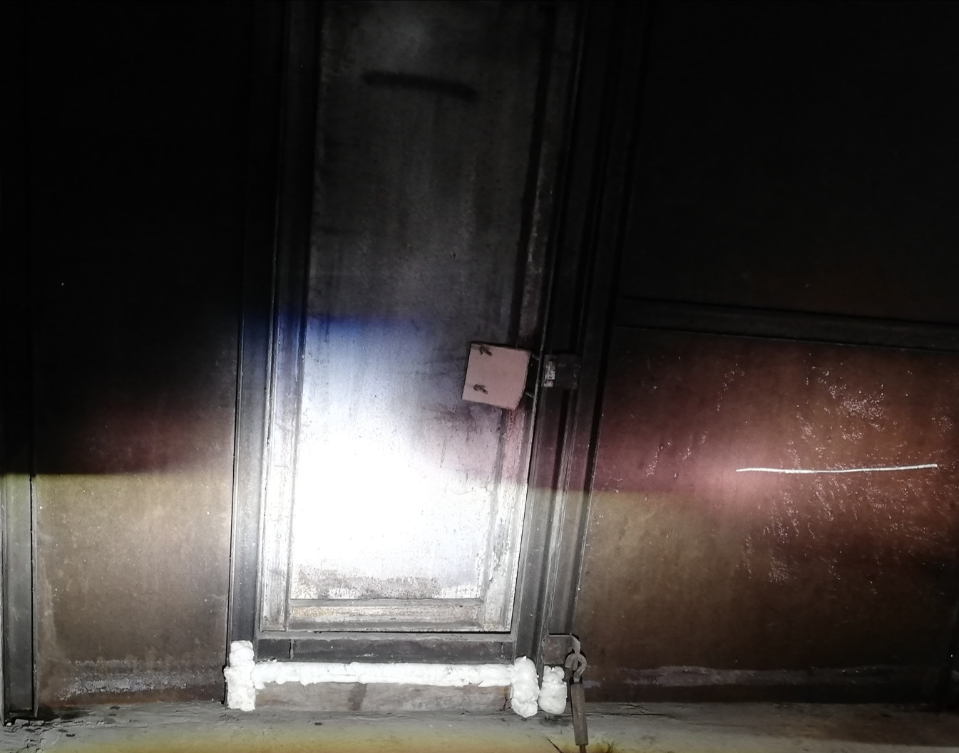

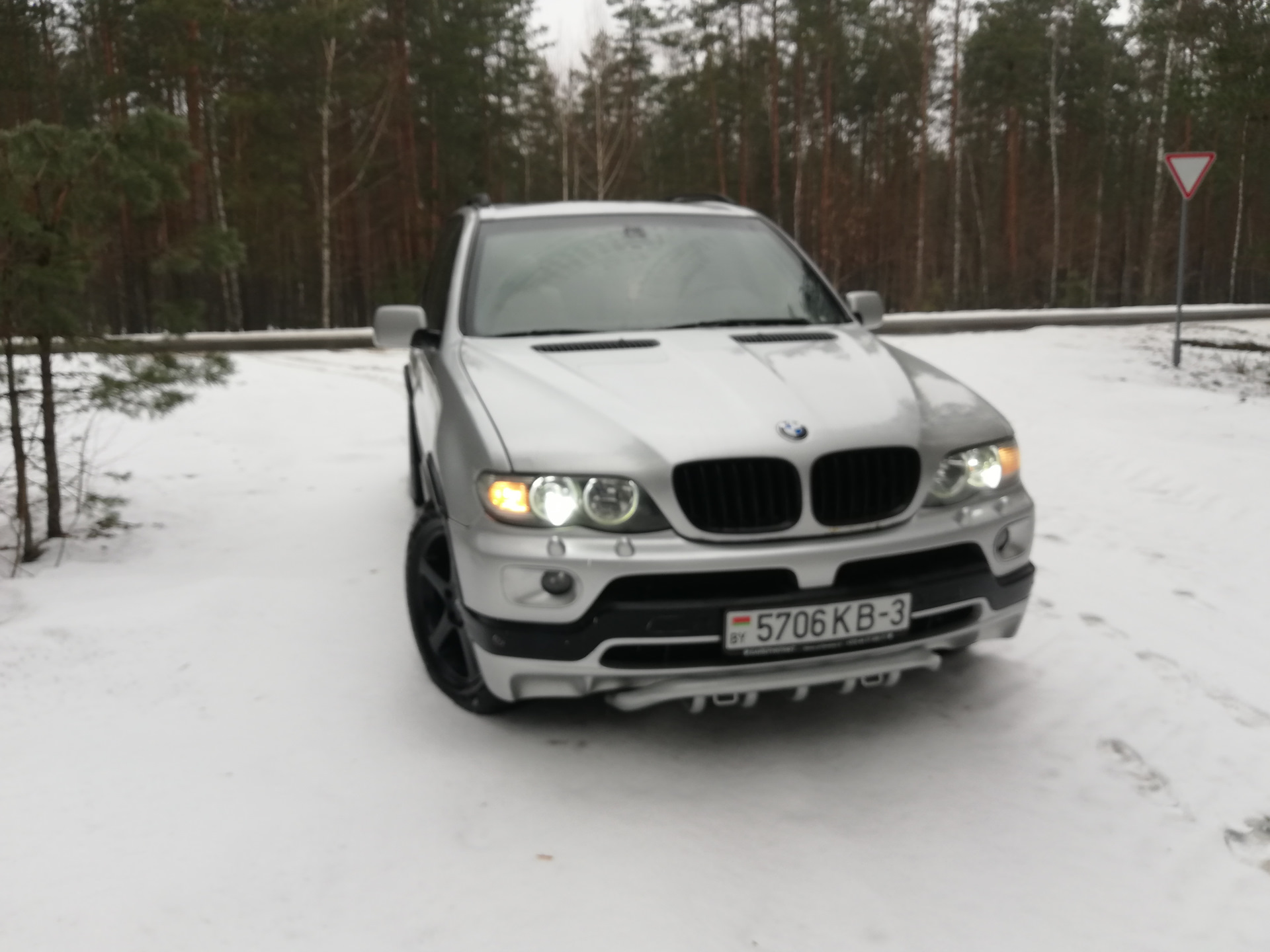

Линзы аузум А5+ 3 дюйма. Ничего не потеет, ездил на дальние расстояния в хороший дождь, на мокром асфальте дорога видна отлично.

Где рамки брал переходные?
Заказывал на озоне хелла 3R

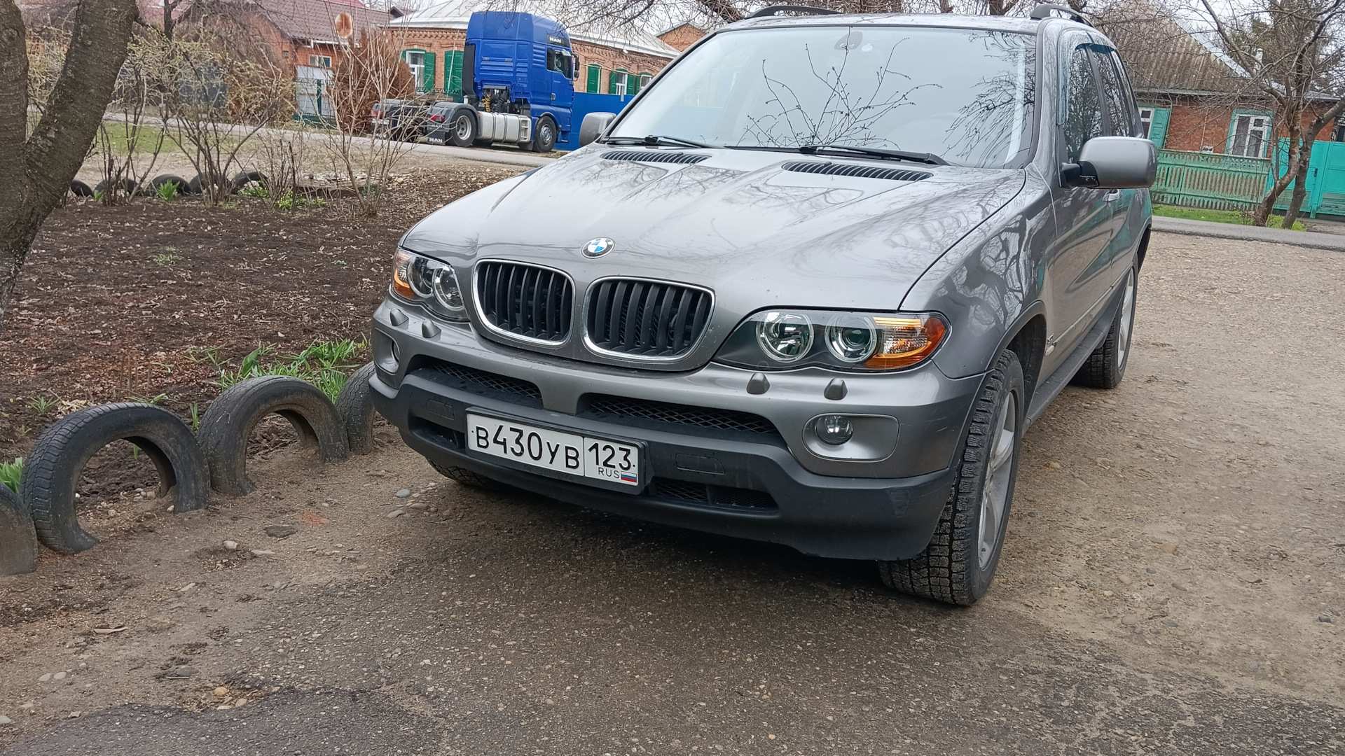

Дома сам делал. Билед с3, новые стекла, рамки переходные, герметик. 11 тысяч где то вышло
Понял. Не, я чет ссыкую сам туда лезть
Да норм, не без косяков, нужном было Кант прогревать, я этого не делал, и пару трещин получил, но они не влияют не на что.
