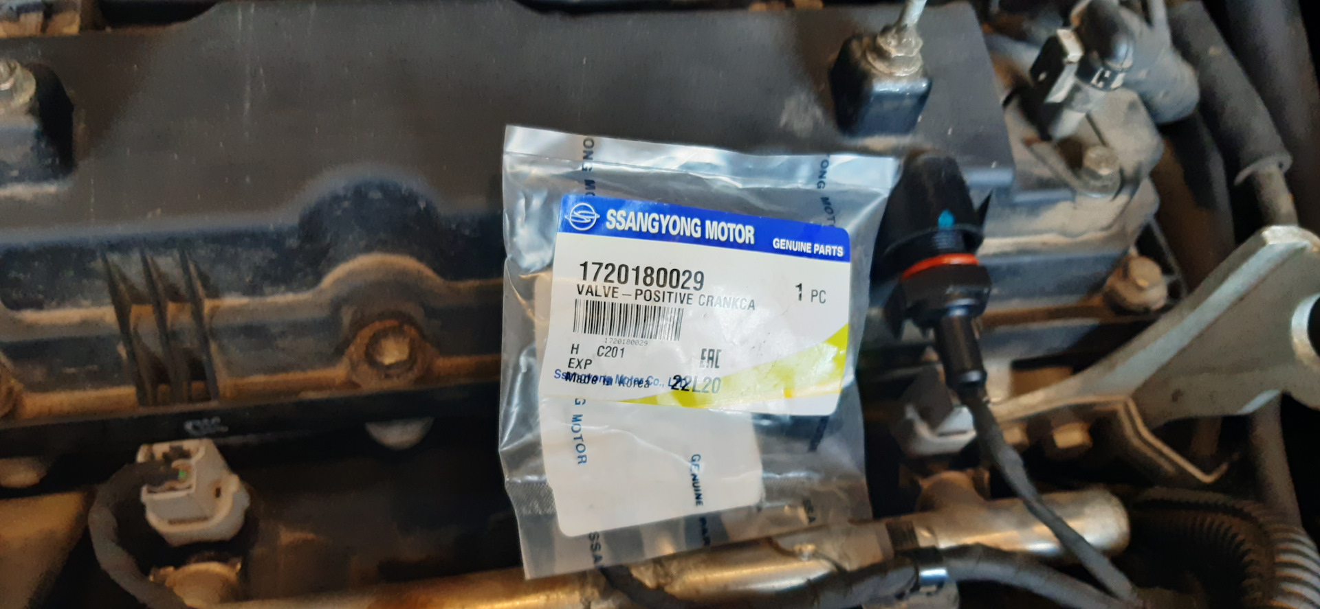

Запчасти на фото: 1720180029

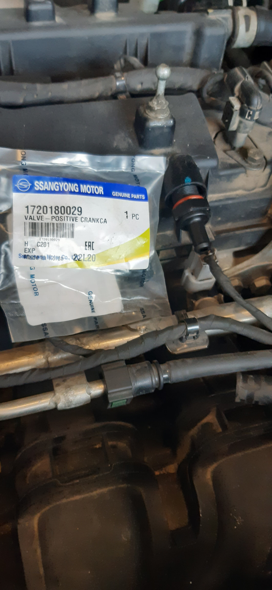

В дополнение к предыдущей работе был промыт карбоклинером клапан вентиляции картера двигателя 1720180029
( PCV — VALVE-POSITIVE CRANKCASE VENTILATION). Чистил его первый раз на НА. Был он немного забит. Заранее был куплен новый. Но он не потребовался.
Запчасти на фото: 1720180029, S0122

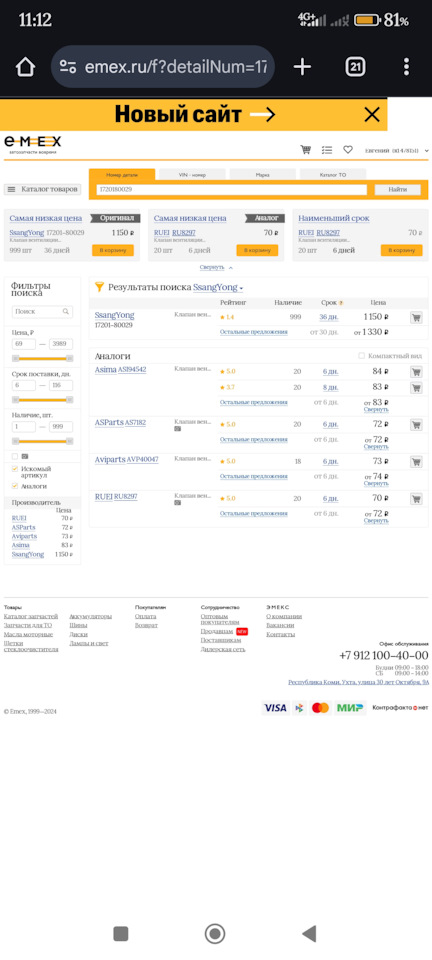

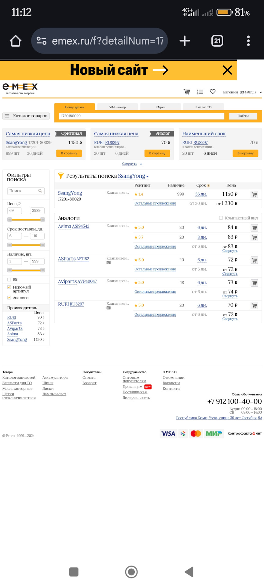

Есть такой думаю дешевле будет
Думаю, да.
Но есть и аналоги
Аналоги если только ОЕМ. Там все аки калиброванное значение давления.

Он на первом фото справа?
Да, не закрученный справа. Слева — новый с артикулом. У меня бензин.
Каие подозрения были, или так до кучи промыли?
Дроссельную заслонку уже 3 раза мыл. А его ещё нет. Так совпало.
