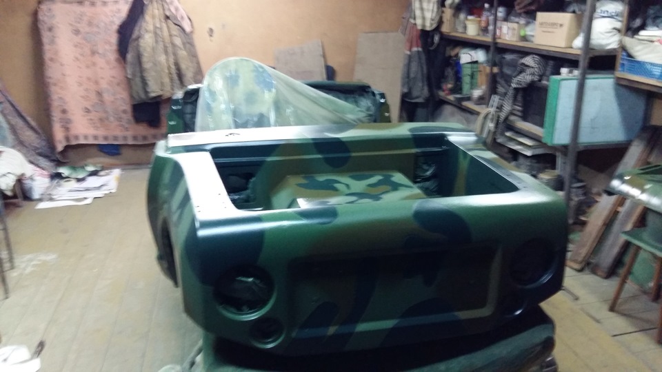

Потом решили сделать первый слой обычной эмалью цвета «Зеленый сад», чтоб не класть раптор на светлую основу, ведь расход будет огромным, а раптор штука недешевая. Получилось вот такое, в принципе уже выглядит юзабельно:

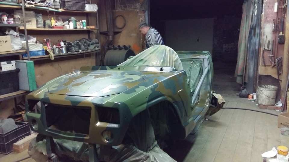

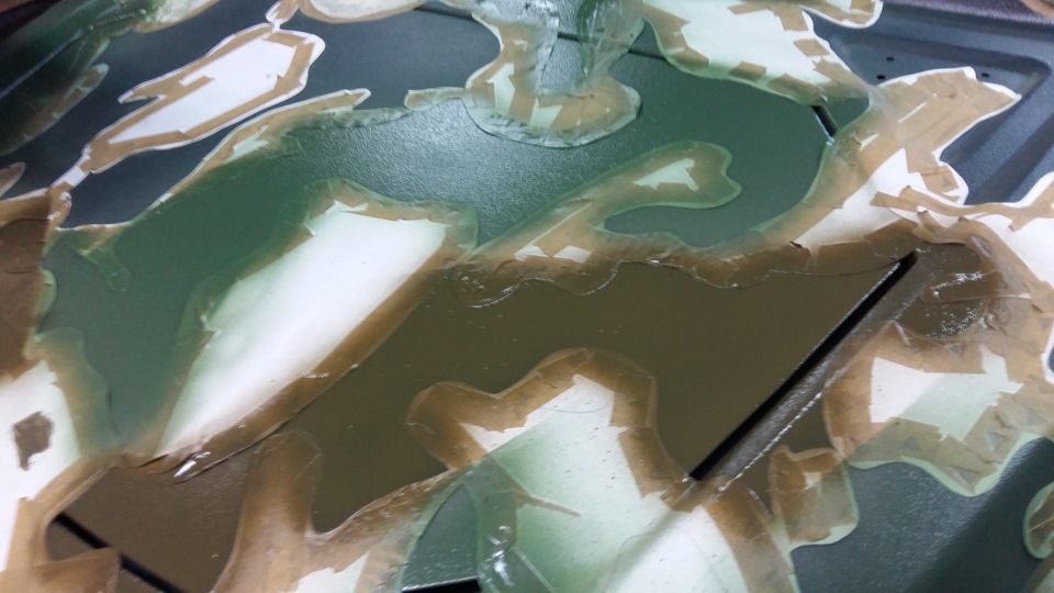

Потом пришёл черёд раптора. Свежая покраска была слегка пошкурена, обезжирена. Для создания камуфляжа решили выбрать основным тёмно-зеленый цвет, который нанесём в несколько слоёв, а рисунок будет идти последним слоем. Вот тут пришлось немного повозиться, т.к. при смешивании с раптором цвет становится намного светлее, и сложно понять, что получится в итоге. Методом проб и ошибок вышли на соотношение 40% зеленого, 40% черного и 20% хаки, тогда цвет получался достаточно тёмным, а потом раптор кончился :) пришлось ехать покупать еще один комплект. Последний слой для основы смешали 50/50 зеленый с чёрным, разницы с предыдущим не заметили. Получилось вот так:
Дальше собственно камуфляж. Вдохновившись картинками из инета, стали вырезать лекала. Рисунок хотелось сделать из элементов среднего размера, не обязательно ровных, т.к. слишком большие/маленькие/ровные/квадратные смотрятся не очень на мой вкус. Дальше полдня вдвоём обклеивали машину, в общем дали волю фантазии. Решили заклеить примерно 50% всей площади, это будет тёмно-зеленый, а остальное залить в еще 2-3 цвета.
Вторым наносили светло-зеленый, уже и не помню, из чего его получили, по-моему салатовый+хаки. Решили ограничиться тремя цветами, и последним стал просто хаки. Кстати, без респиратора наносить там находиться было тяжеловато, раптор — штука очень вонючая и очень плохо отмывается. Даже кисть, которой очищали краскопульт после покраски, задубела полностью, растворитель не берёт. Надеюсь, на самой машине раптор проявит схожие качества =)
Примерно через час (время высыхания на отлип) аккуратно снимаем все наши бумажки.
Ну а полное отвердевание, заявленное производителем, занимает аж 23 дня. Хотя через 2 дня поверхность и внешне, и на ощупь достаточно подсохла, чтобы спокойно ездить. Разве что в лес лучше не суваться пока.

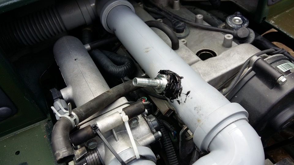

Поменяли масло, еле вывернули масляный фильтр, пришлось его по кускам вынимать, т.к. за 1.5 года его ни разу не меняли. Доработали систему забора воздуха, т.к. пара трубок просто болтались, и от шноркеля особого толка не было, движок и задний редуктор все равно бы получили свою порцию воды.

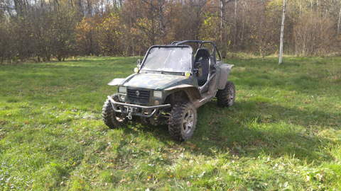

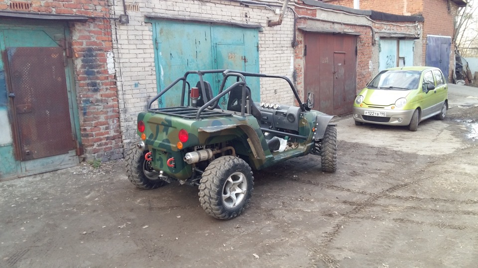

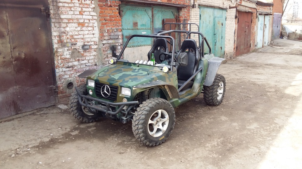

Ну и как же без колхоза :)) нашли в гараже значок от мерина. В собранном виде получается так:
По деньгам вышло недешево, примерно так:
— Работа, расходники = 50 000
— Эвакуатор, 2 раза по 2 000 = 4 000
— Раптор, 2 комплекта по 6 100 = 12 200
— Масло, свечи, шланги, штуцера и прочее ~ 3 000
А по сути я вложил ту скидку, что мне сделал продавец, теперь осталось не так много =) так что я доволен
