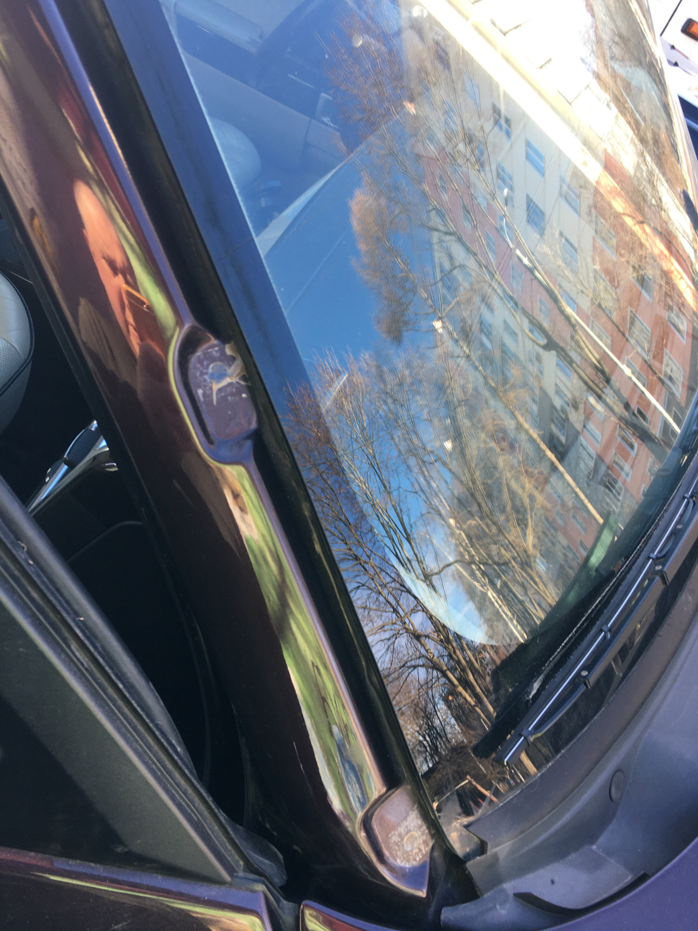

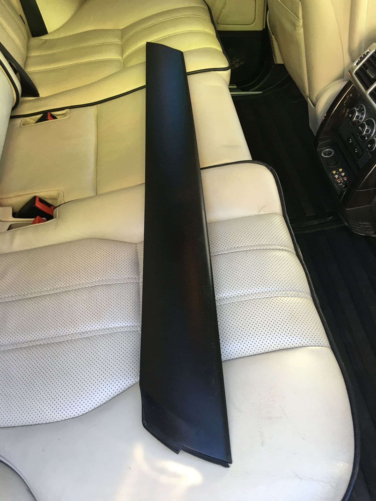

Установил молдинг на лобовое стекло с правой стороны. Ездил долгое время без него, с закрытыми отверстиями
понял, что каждый раз откладывал, откладывал, типа мелочь… а потом вспомнил, что мелочей не бывает и решил реализовать.

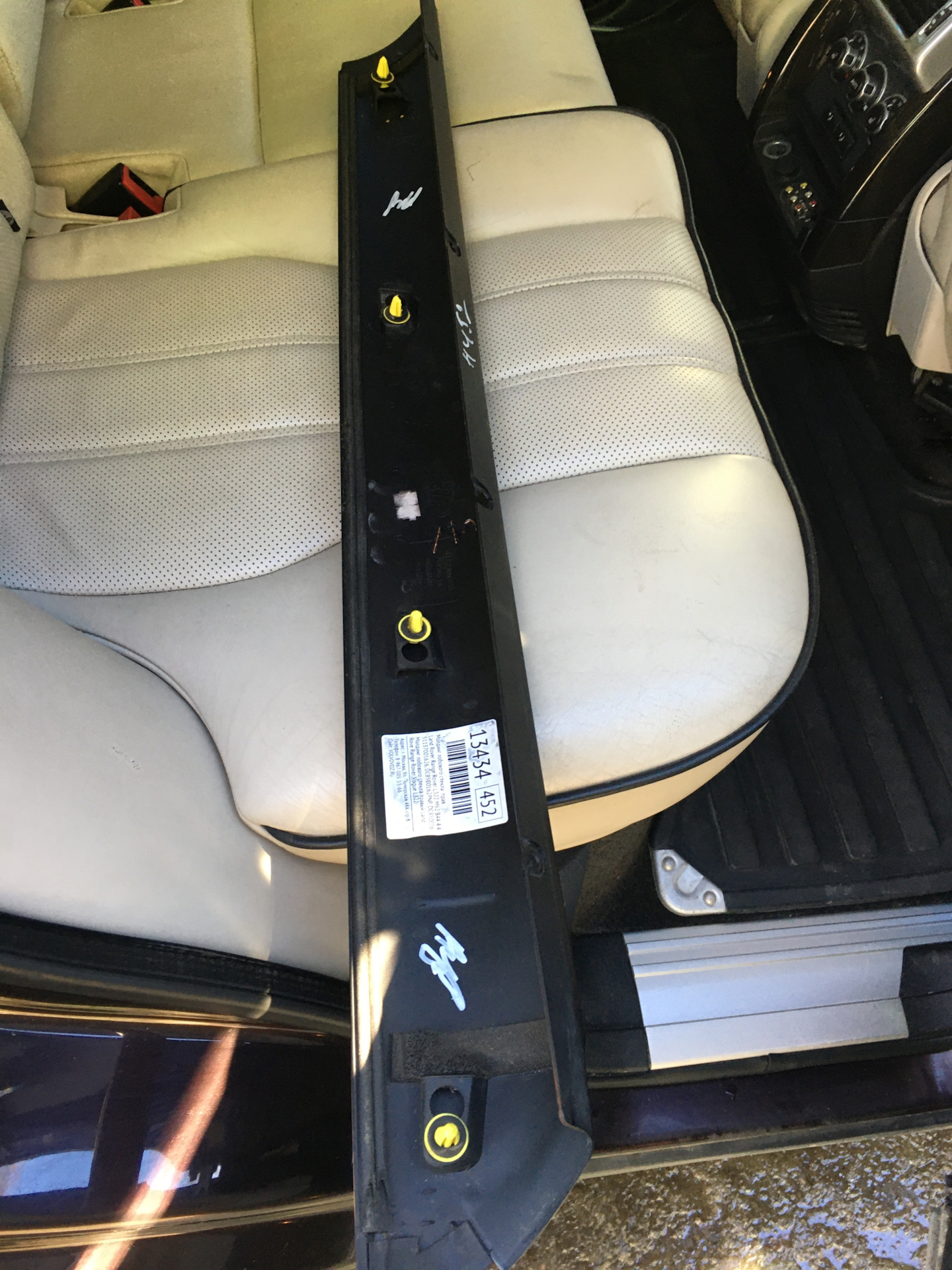

Нашел на авито б/у молдинг всего за 1 000 рублей. Стоил он 1400, небольшая трещина и потертость были. Парни скинули. Афигенная контора: www.avito.ru/moskva/zapch…ge_rover_vogue_2643511599
"Дегримоторс" называется, на ул. Поморская, в Москве. Ахрененные парни. Запредельная порядочность, четкость, чистота и щедрость. Мастер выдавал деталь, пока я занимался переводом средств им на счет, он что-то в компьютере строчил. Потом подходит ко мне, протягивает лист бумаги. Я такой-это что?! -Как что?!- накладная, все как обычно. Я ахренел! Думаю, блин, вот это сервис. Да, говорит, на деталь 5 дей гарантии на установку, позвольте я вам отмечу это маркером. Б/у запчасть?!накладная?!гарантия?! Мужчины, поклон вам в пояс, что выбираете так жить свою жизнь: запредельно искренне, честно, открыто и в превосходной степени в каждом моменте!

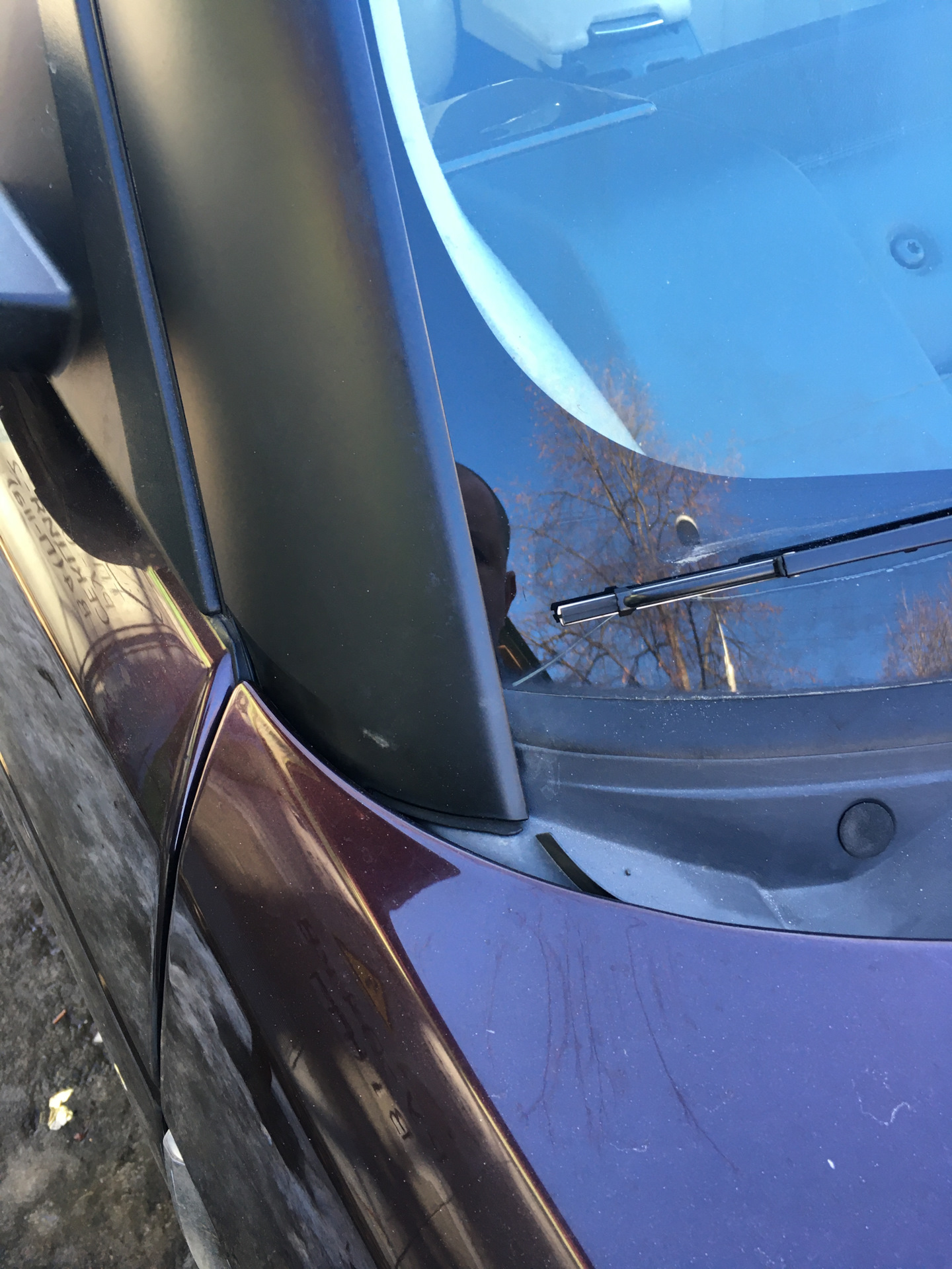

Небольшую потертость выбрал покрасить баллоном, который купил в Леруа Мерлен за 155 рублей "черная", "полуматовая". Вышло — огонь!

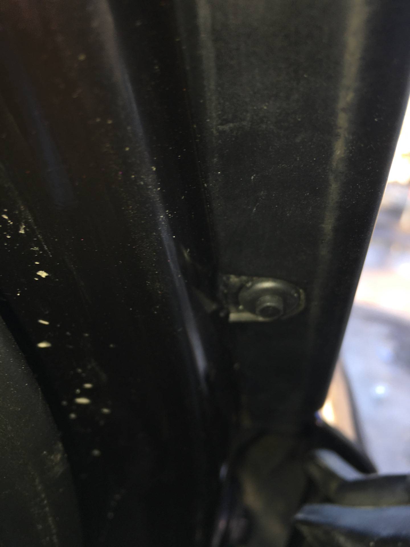

Четыре крепежа сверху центральной стойки были на месте,

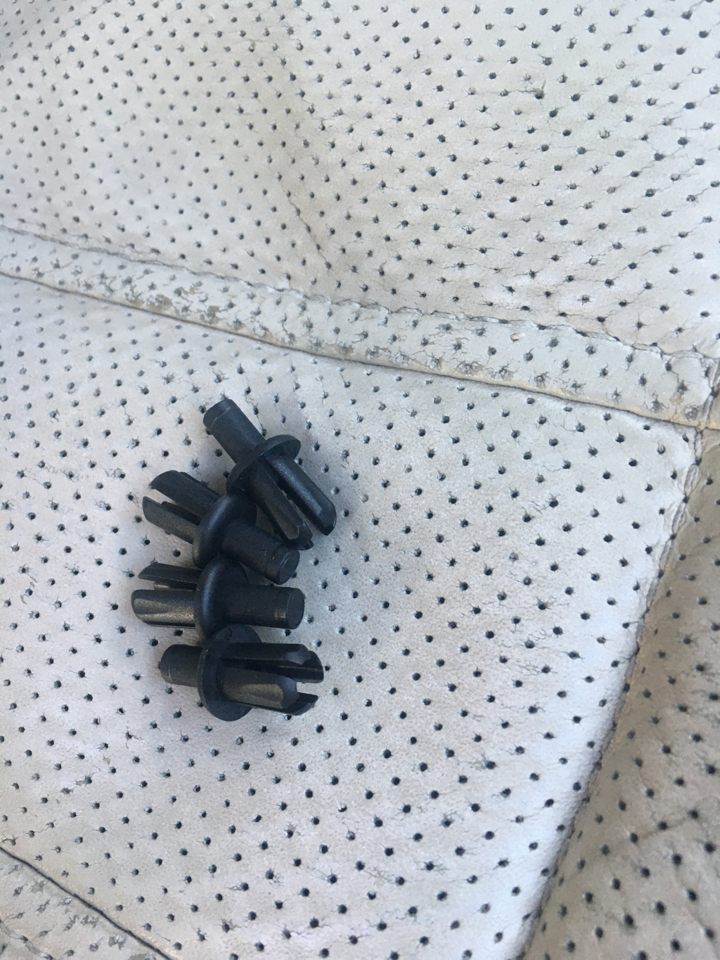

остальные четыре, которые "изнутри" приобрел на каширке в АТЦ "Москва". 4 штуки по 30 рублей за штуку.
код: DYC000150 благодаря посту одного из участников данного пространства

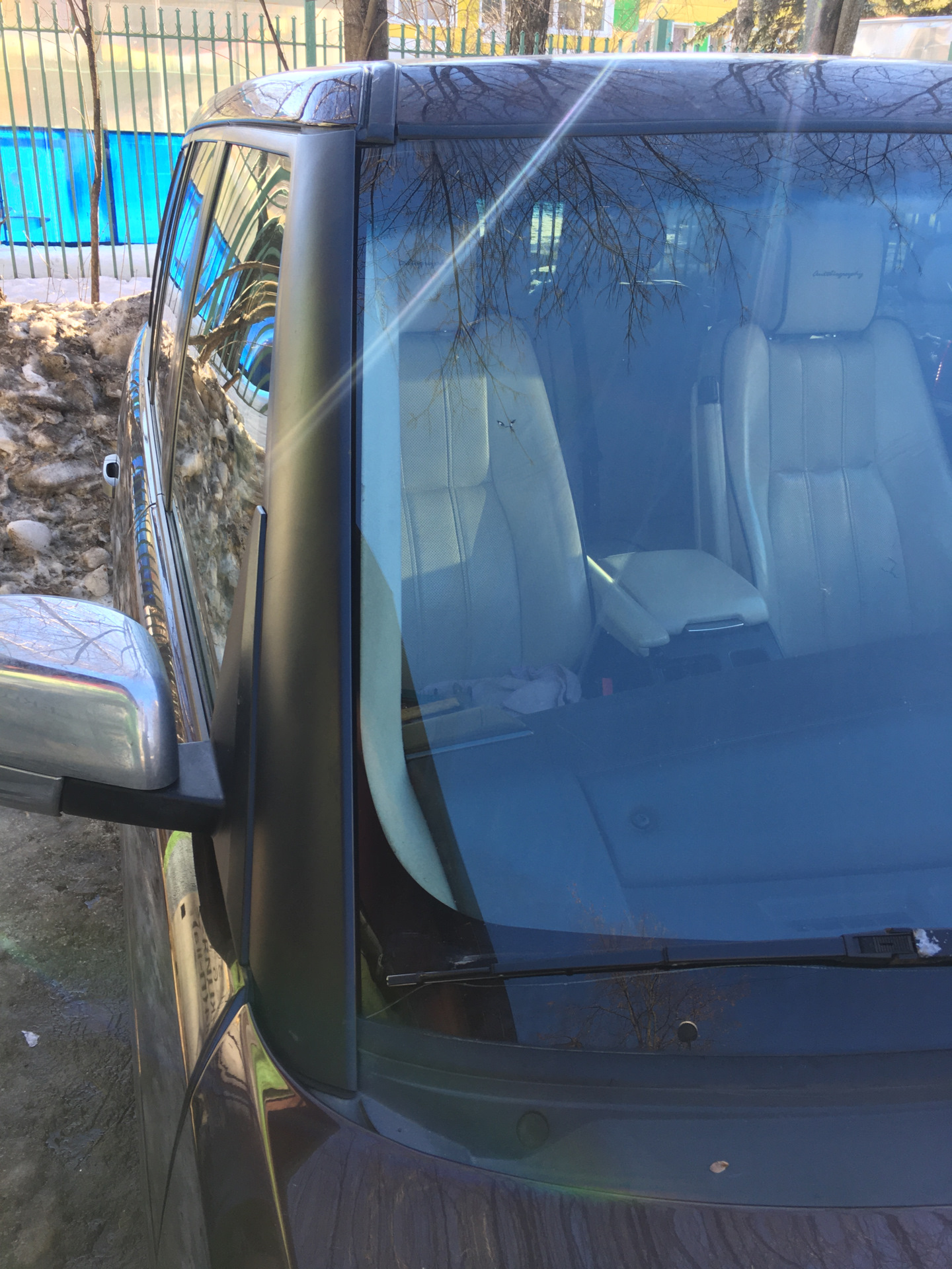

Протер стойку, открыл капот (чтобы нижний край молдинга корректно и беспрепятственно соприкоснулся с низом стойки) и установил молдинг, направив уже имевшиеся крепежные элементы в соответствующие отверстия, снаружи стойки и смелым и уверенным движением, с усилием, защелкнул на боковой панели. Отверстия с внутренней стороны совпали идеально, чем я и воспользовался, заполнив их крепежными элементами в виде специальных для этого дела пистонами.
Вуаля, дело сделано! Внутри благодарность и умиротворение))
Сердцевину пистонов не стал делать за подлицо, оставил небольшой хвостик, чтобы при замене лобового, можно было их удобно извлечь и применить повторно.

Под пистоны, с сердцевиной штырем — не забыли резиновые "презервативы" поставить?
Благодарю вашу внимательность) Да, презики уже были на месте. Оставалось только внедриться в них))) Верхний был немного порван, … не стал заморачиваться по этому поводу)
Ну с этим аккуратнее, потом будут мокрые коврики и т.п!
