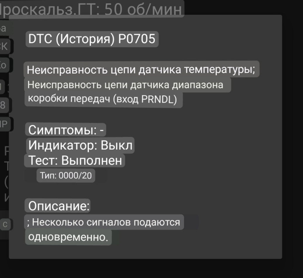

Всем привет!
Кто сталкивался, куда рыть?
Никаких симптомов не заметил🤔
PS:
Эта штука(датчик положения) находится под пузом, на коробке, 2 болта на 14, 1 на 12, перед снятием обязательно нужно поставить метки маркером. Сам блок на 8, кажется, винтах, уплотнение резинкой. Герметос не мазал. Внутри была какая-то смазка и грязь от работы контактов. Побрызгал очистителем контактов, всё хоккей, немного намазал. Пропал тупняк и рывок при резком нажатии на педаль. Его кто-то снимал и поставил криво. Пару раз задняя не включалась. Приэтом НЕ загоралась лампа R на приборке, хотя на селекторе красная метка была в нужном окошке.

Он справа на автомате, у меня не было защиты
А надо защищу снимать, чтобы добраться до него?
Попал туда антифриз, ошибка вылазит.
Что за программа?
SZ Viewer

Как мне показалось, коробка по скоростям тупила. Прошлый владелец рассказал про замену какого-то блока в коробке. Видимо, PRNDL датчик криво поставили. Селектор вставал в передачу не ровно. Пару раз R не втыкалась.
Ну это тягой регулируется, либо выпрямить либо согнуть тягу(рычаг). У меня такое было после замены АКПП.
Там есть резьба, но её не трогал. Сам датчик можно градусов на 10 поворачивать, если ослабить болты. Я его покрутил до момента, пока селектор не встал в четкое положение. Раньше трогался с рывком, сейчас плавно. Одному, конечно, не удобно. Ну хоть домкрат не нужен)
