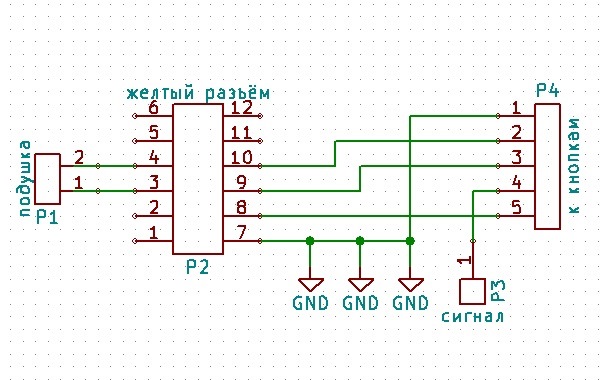

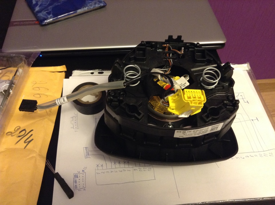

Кабель подушки с разъёмом для кнопок мультируля заказывал не родной, а для Golf 6. На драйве сразу подсказали что он на октавию не подойдёт, но было уже поздно.
Кабели действительно отличаются. Кабель пришёл, поэтому давайте разбираться.
На кабеле от Golf 6 все разъёмы такие же как на октавии. Сразу прозвонил полученный кабель, вот его схема:

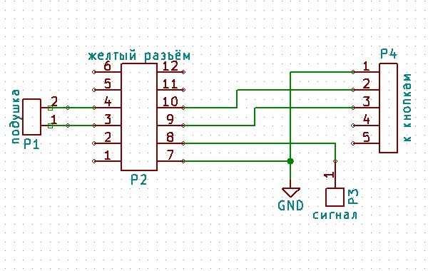

Анализ фотографий оригинального кабеля октавии даёт следующую схему кабеля для октавии:
Как видим, подключение кнопок и подушки совпадает. Отличается только подключение выключателя сигнала. У Golf 6 этот сигнал заводится на 5 пин разъёма кнопок, а у октавии — на клемму самого выключателя.

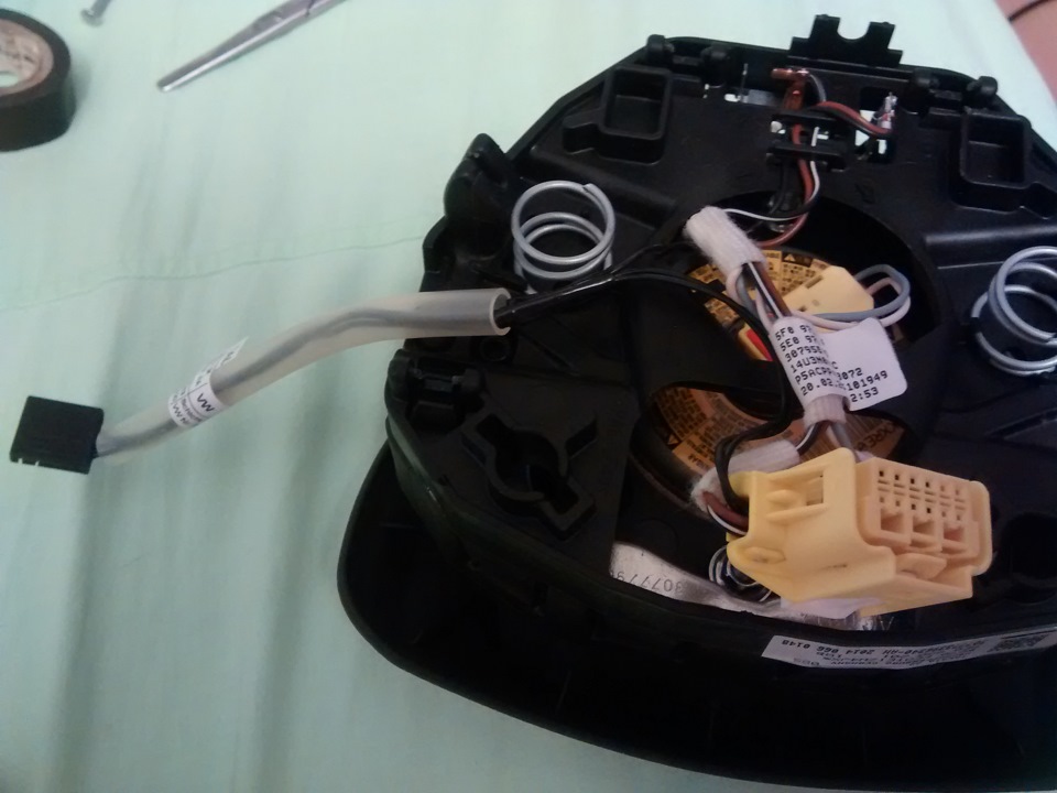

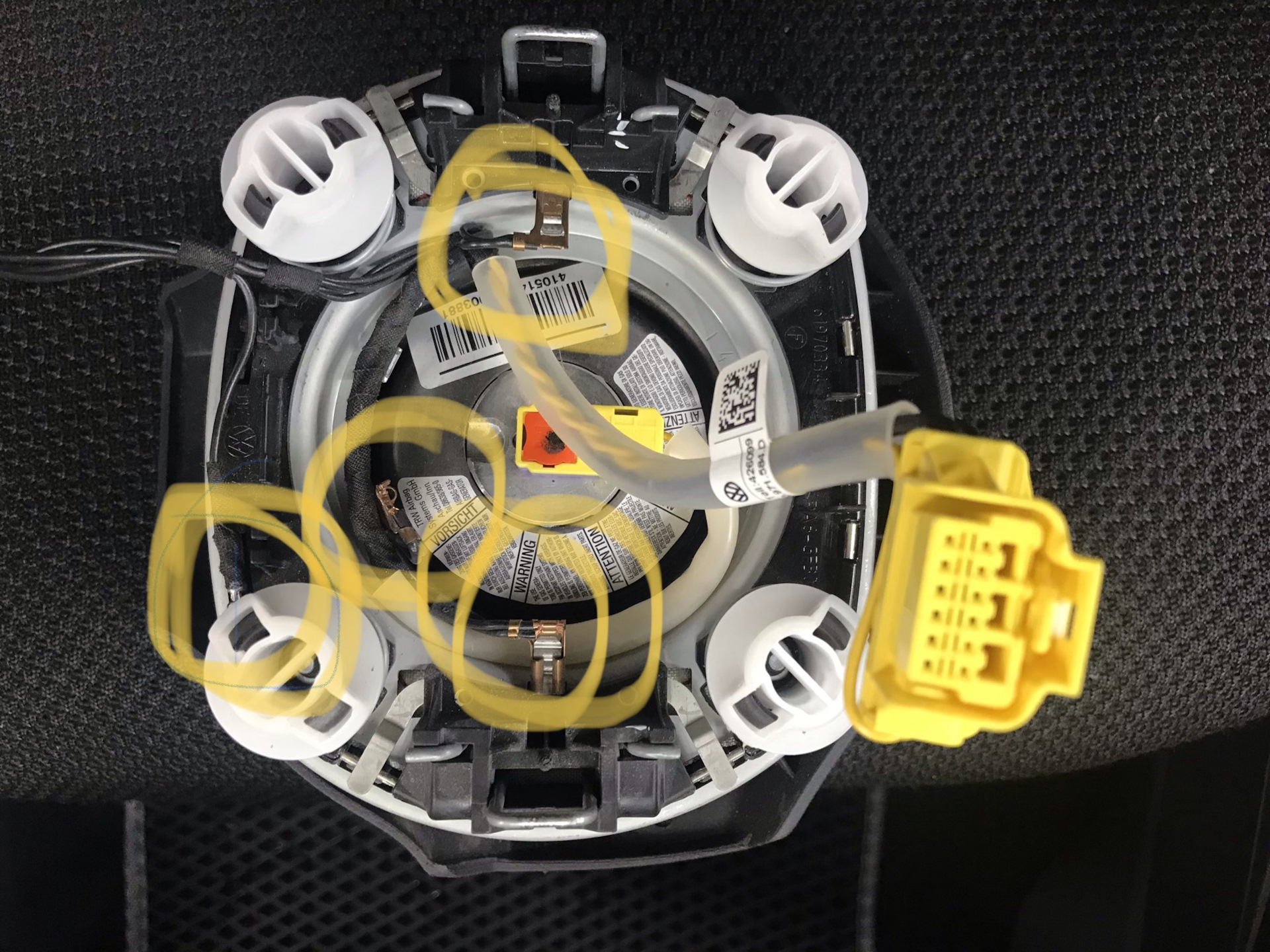

Далее, чтобы не делать лишних соединений, решил не делать кабель из кабеля от гольфа, а снять с машины мой кабель без разъёма для кнопок и добавить туда провода с разъёмом от кабеля от golf 6.
Кстати, так и не смог отключить родной кабель от подушки, не знаю почему, наверное неудачный инструмент у меня для этого)

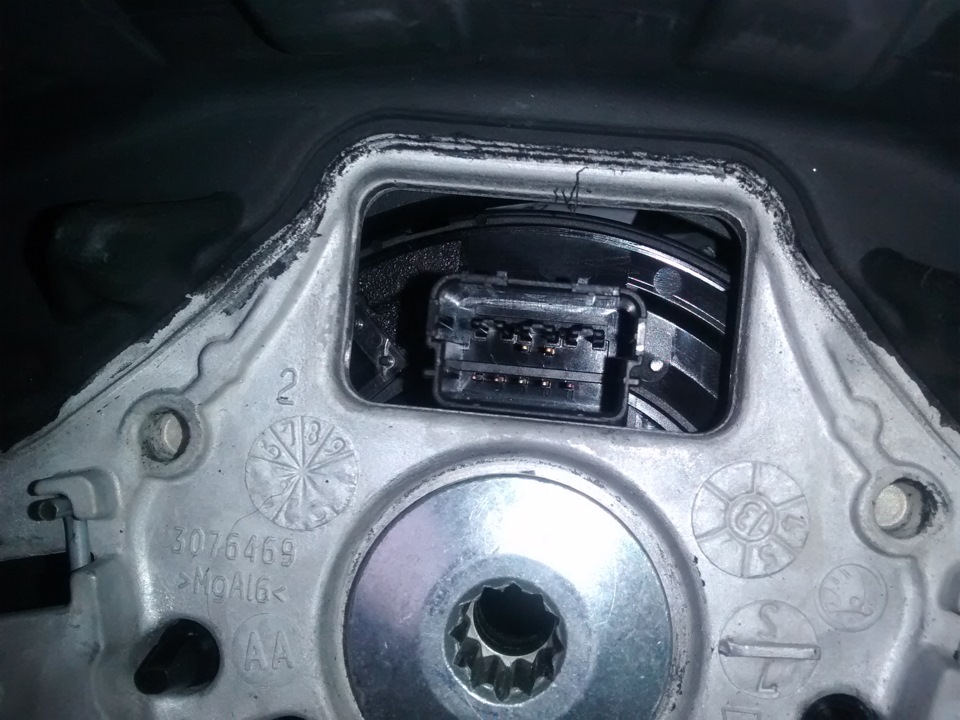

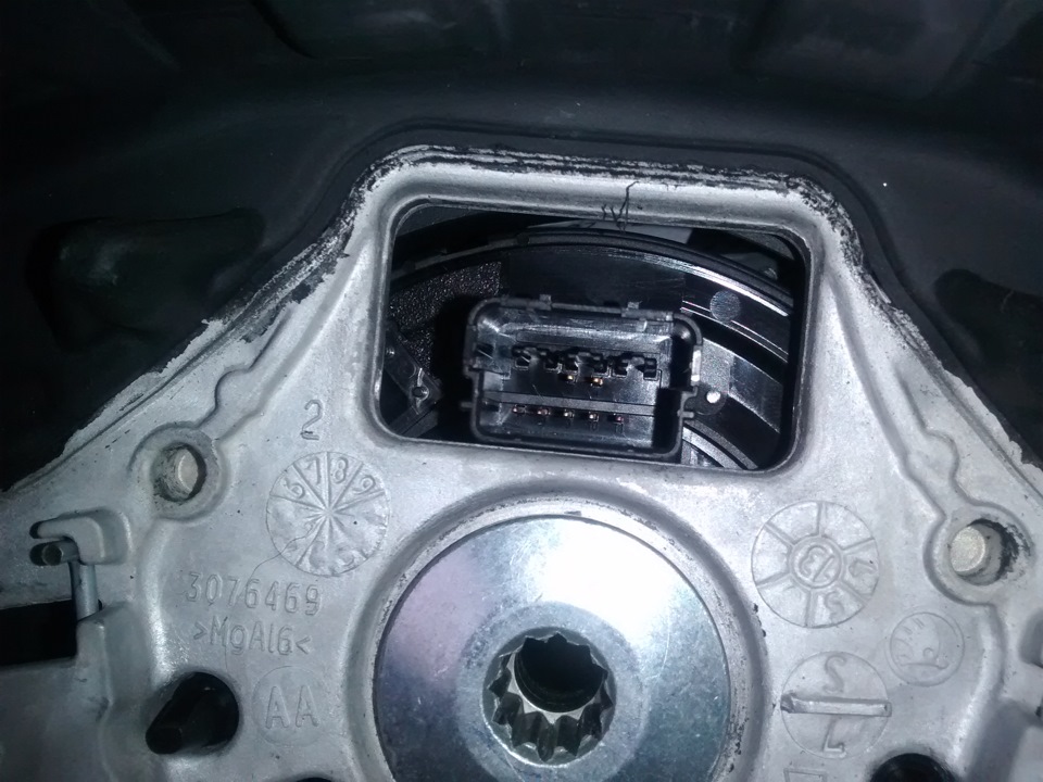

Заодно глянул ещё раз на разъём на улитке. Пины необходимые присутствуют, всё хорошо)

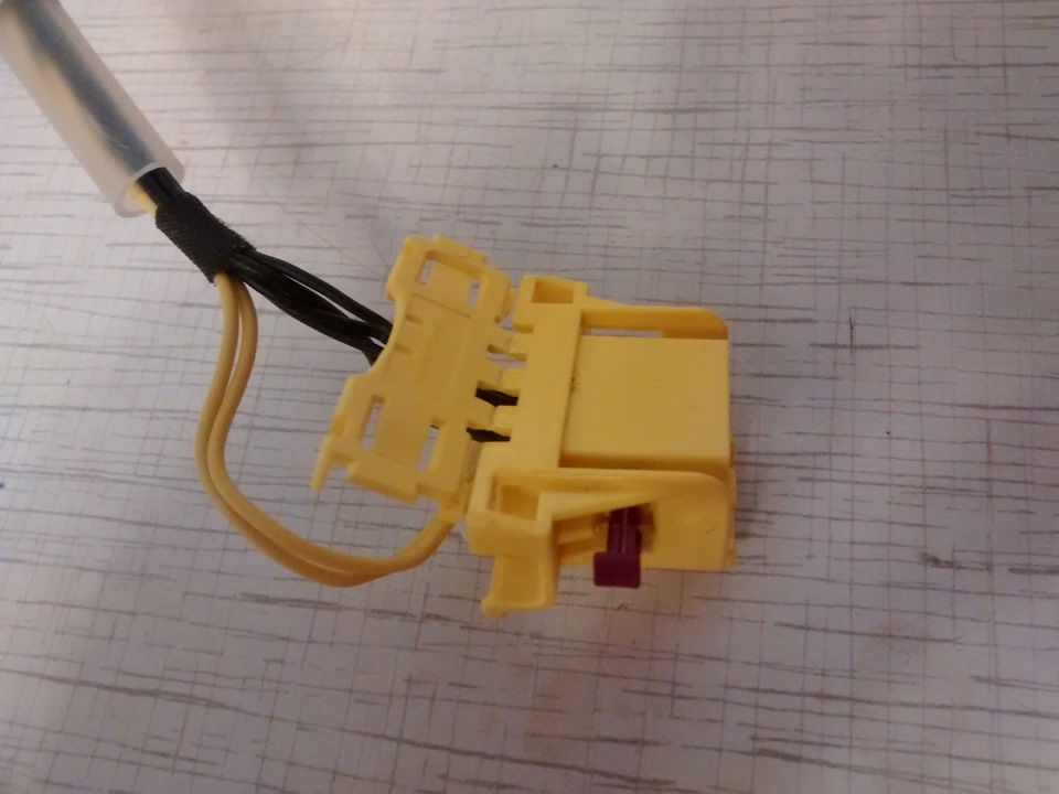

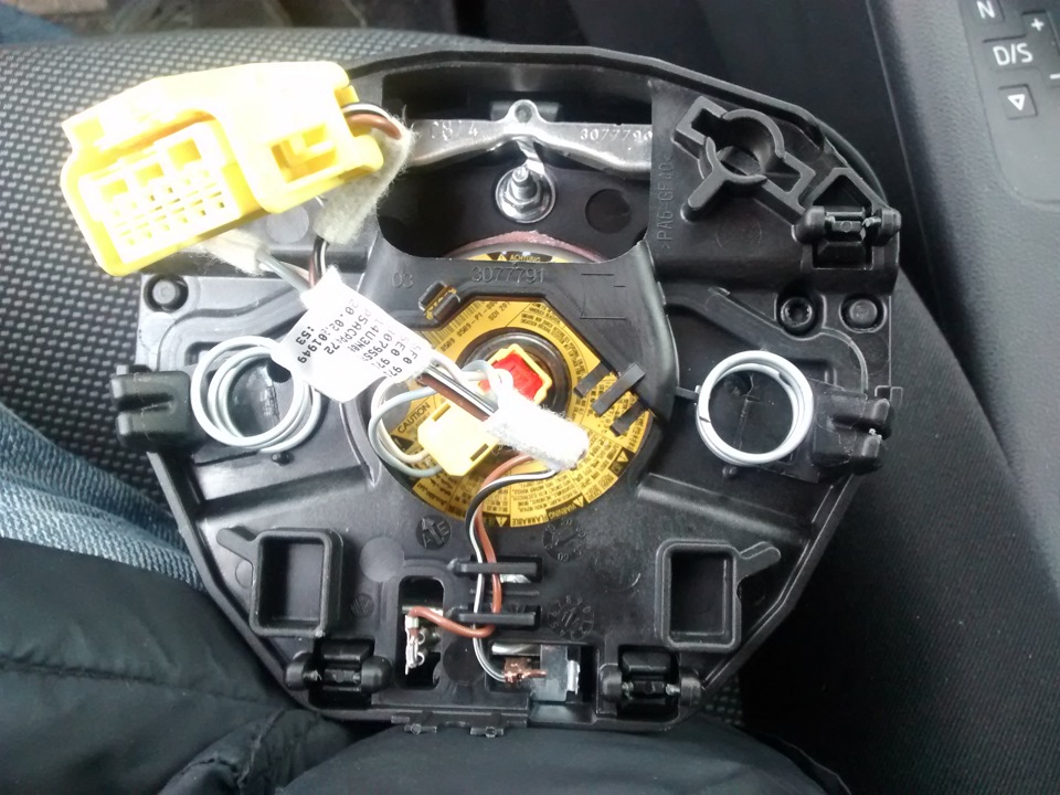

Разбираю желтый разъём. Для этого сбоку вытаскивается пластиковая вставка фиолетового цвета.
После чего тонкую иголку вставляем в прорезь рядом с пином сначала со стороны разъёмного соединения — провод немного выходит. Теперь ту же иголку вставляем в прорезь со стороны проводов — провод с пином извлечён из разъёма. Звучит легко, на самом деле попасть в усики пинов не так просто. Потратил на это больше часа. Уверен что у ВАГа для этого есть специальный съёмник, с которым всё делается за 1 минуту.
Уф, вынул все пины из жёлтого разъёма.

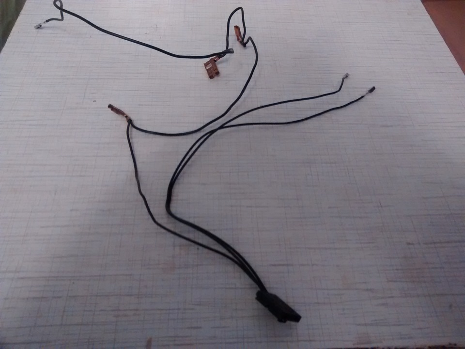

Далее необходимо вставить провода в желтый разъём родного кабеля и, укоротив земляной провод, припаять его к земле родного кабеля. Я припаялся прямо к клемме, которая идёт на рамку выключателя сигнала.
А теперь главное! Кабель теперь изготовить очень просто самому и дешево. Нужно купить:
— чёрный разъём для кнопок, его номер 8E0 973 605.
— пины (6 шт). А лучше брать не пины, а ремонтные провода (3 шт), т.к. клеммы в желтом и чёрном разъёмах одинаковые. 2 вставляете в желтый и чёрный разъёмы, а один — в чёрный разъём и на землю своего кабеля (например, как у меня, припаян к клемме).
Ну и всё, затраты будут рублей 100!
