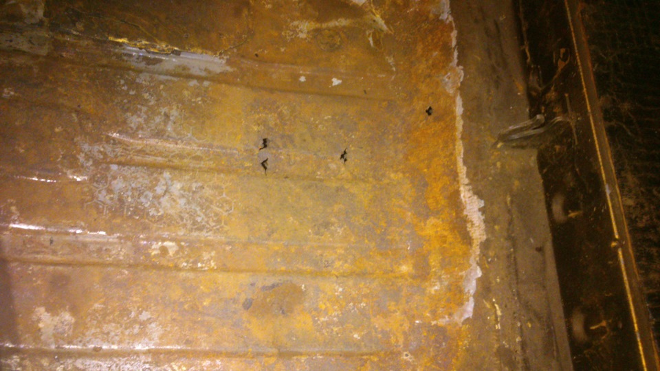

После покраски реши поднять старый ковёр в салоне и постелить новый, но там было всё плохо. Было решено варить и обрабатывать.
Всё зачистили, заварили и обработали (сверху body 992 в три слоя, снизу тот же боди в один слой и мастика):
