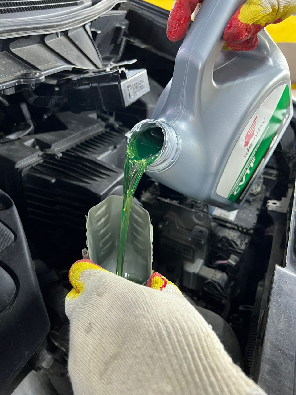

Так же одновременно заменил масло в коробке со всеми фильтрами…
Масло Idemitsu, Фильтра и прокладки оригинал.
Рекомендую процедуру каждые 30-40 тысяч км.
Всем здоровья и свежего воздуха!))

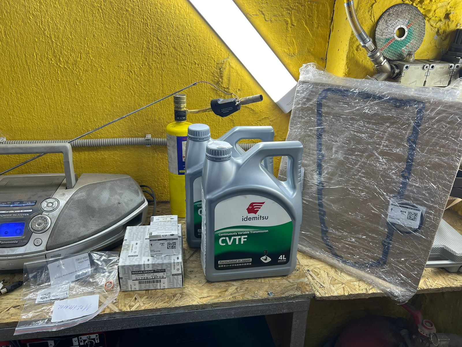

Запчасти :
1) Фильтр акпп 31728-1XF03 + 31726-1XF00
2) Прокладка поддона акпп 31397-1XF0C
3) Кольцо крышки фильтра кпп 2920A096
4) Прокладка сливной пробки 1102601M02
5) Масло трансмиссионное CVTF 30301201-746
