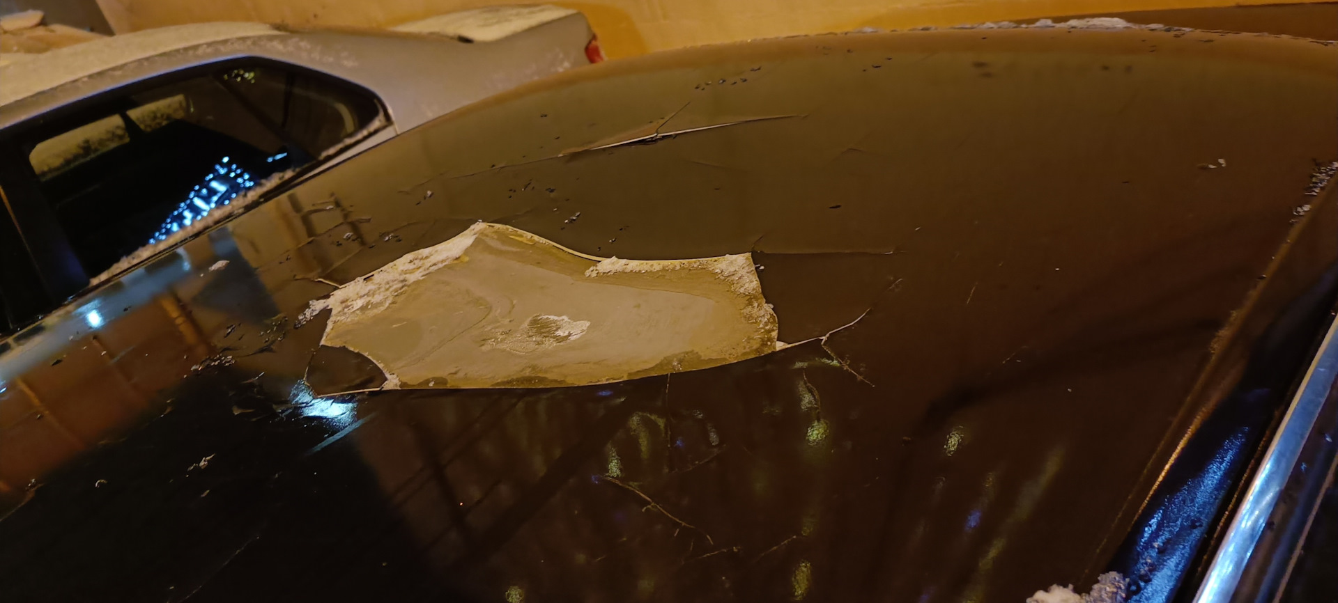

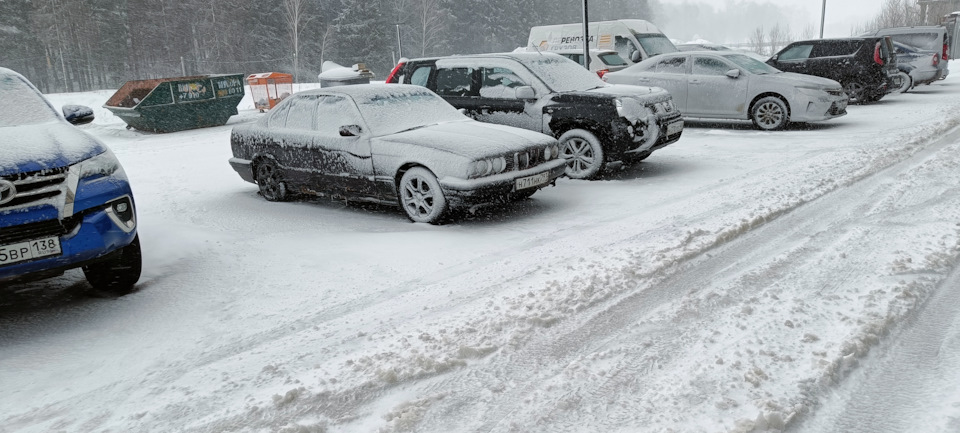

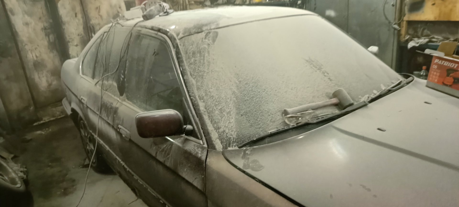

История берет свое начало в Обнинске в субботу то ли 6, то ли 13 марта, не помню уже, тогда на улице резко вдарило +6 до обеда и потом поднялся ураганный ветер с метелью и температура резко упала ниже нуля, я выхожу вечером к машине и вижу это:

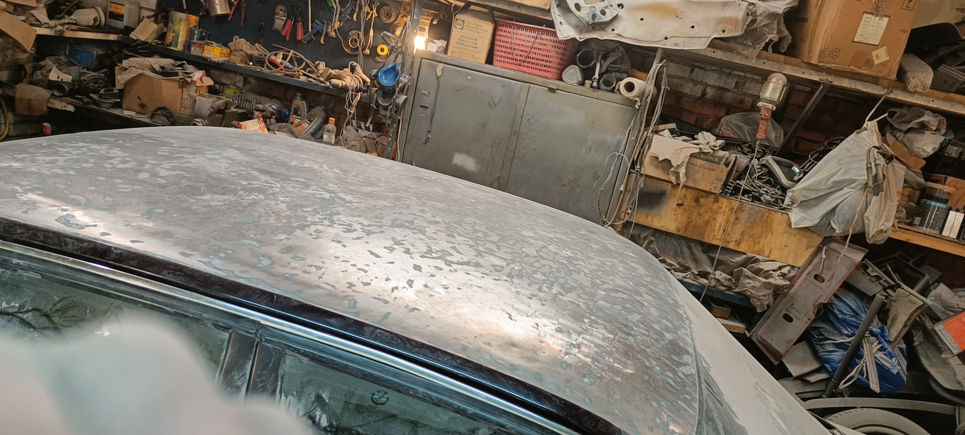

Пришлось минут 40 высекать её из льда, как мамонта, пока колол этот лёд- случайно сковырнул скребком оттопыренную шпаклю и там остался голый кусок крыши -_-
Меня итак очень не устраивала растресканная крыша, но я сдерживал себя мыслью о том, что дождусь оттепели и перекрашу её, но штурмуя трассу в таких условиях, что тронуться- мука, со второй аккуратненько и очень медленно, одно колесо беспомощно шлифует, второе этой сраной липучкой зацепиться не может, дистанцию держал большую, когда спереди резко тормозили приходилось просто движкой тормозить, колеса в бок, тип что бы если чего просто мордой об отбойник или сугроб затормозить, благо машина вывернутыми колесами упиралась в снежный настил, все- то по колее ехали, а я прыгал вот в кашу и таким образом останавливался -_-

И пока я ехал 100км в таких условиях при ураганном ветре с крыши сорвало довольно большой кусок шпакли :)

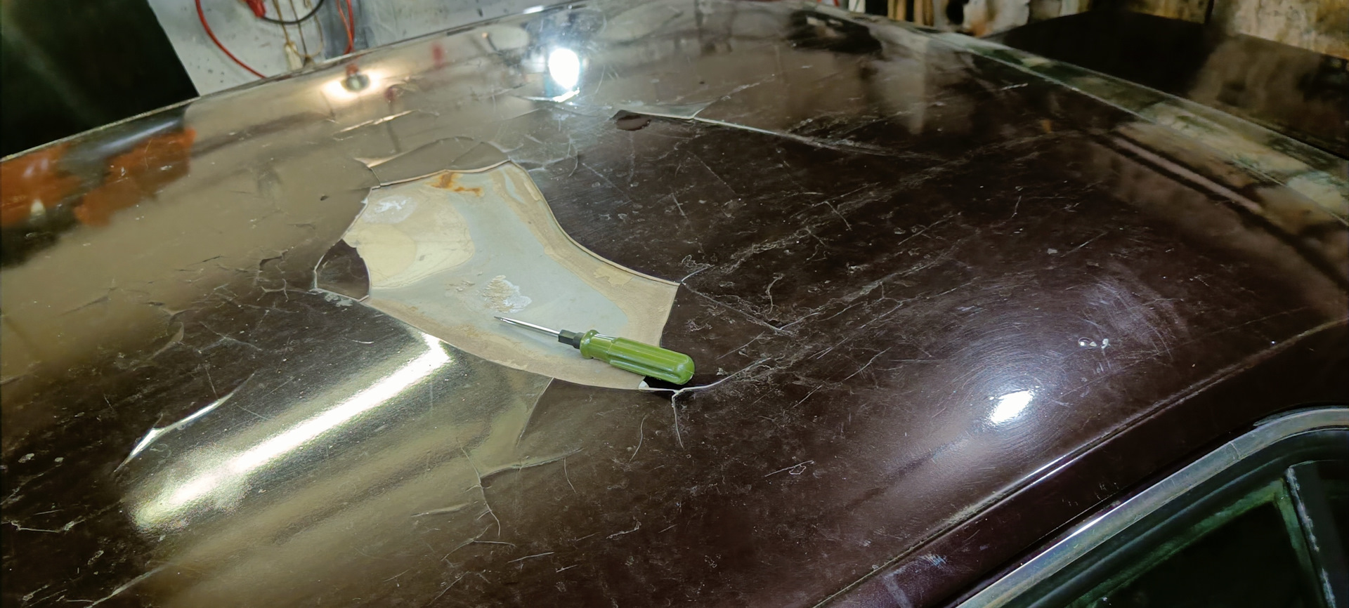

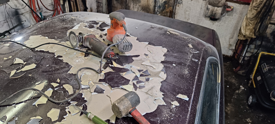

Ну тут я уже психанул, хотя зная наперёд, чем мне это обернется я бы просто оторвал руками всё, что оторвалось бы и запшикал грунтом из баллончика, а летом бы уже разбирался со всем этим, но нет, мы же так не работаем, да?

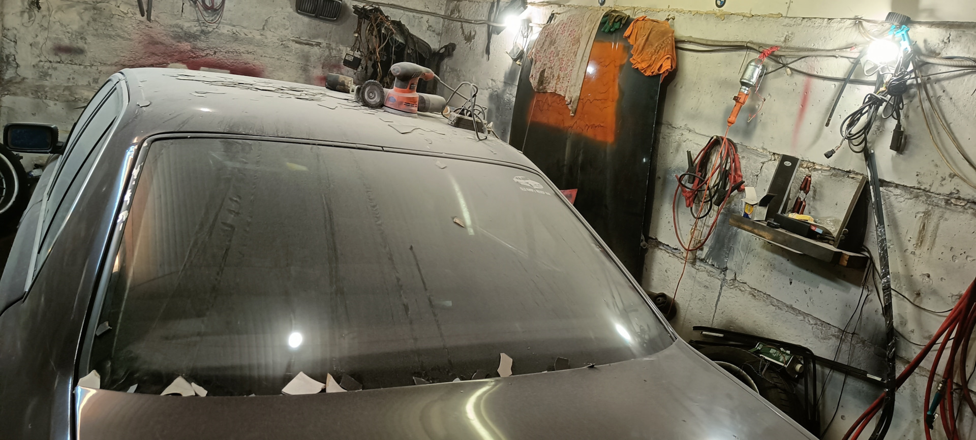

Поэтому берем шлик, киянку и

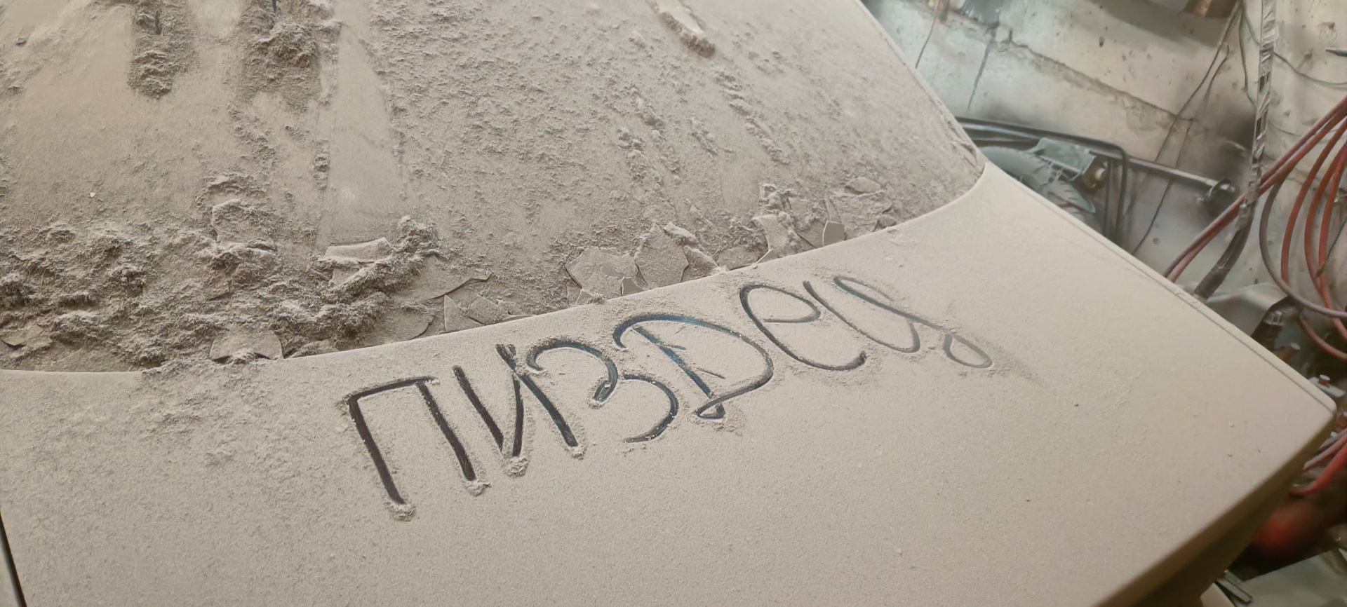

Причем я ещё даже не начал ничего толком, а уже всё в шпаклевой пыли!

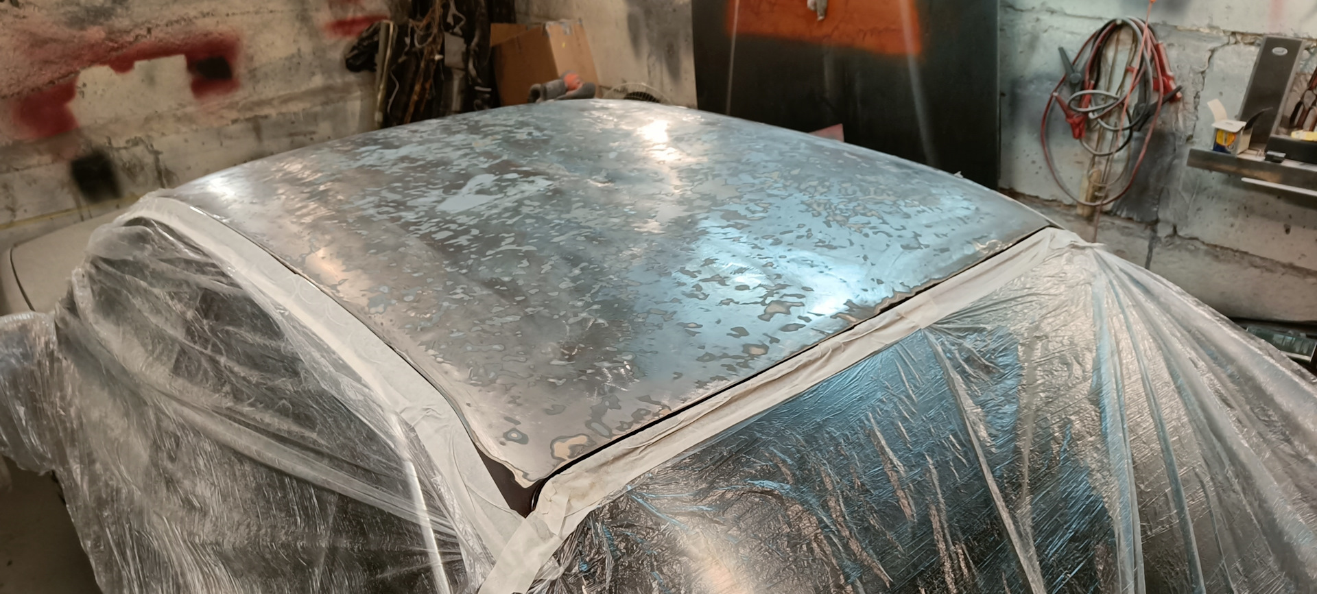

Поковыряв крышу с часок я понял, что походу таким слоем шпакли она завалена по всей площади и что так каши не сварить, а заниматься этой долбильней можно всю неделю, поехал в местный автомаг, увидел там такой эякуатор эвакуатор, потеребил :)))

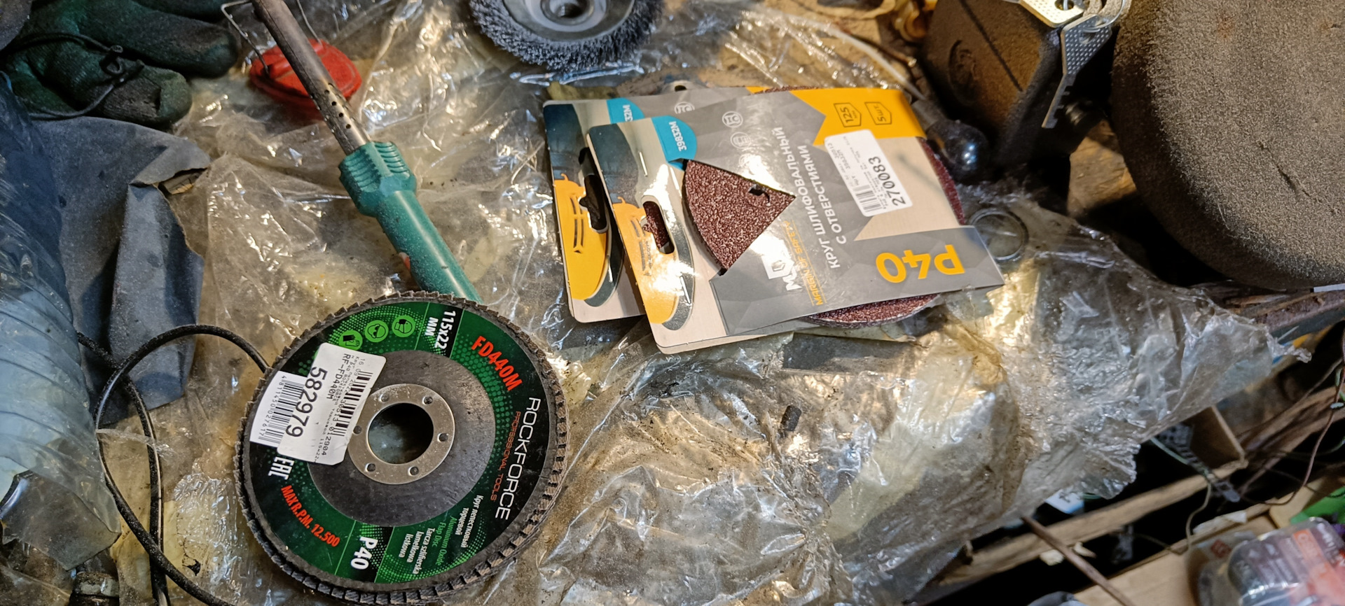

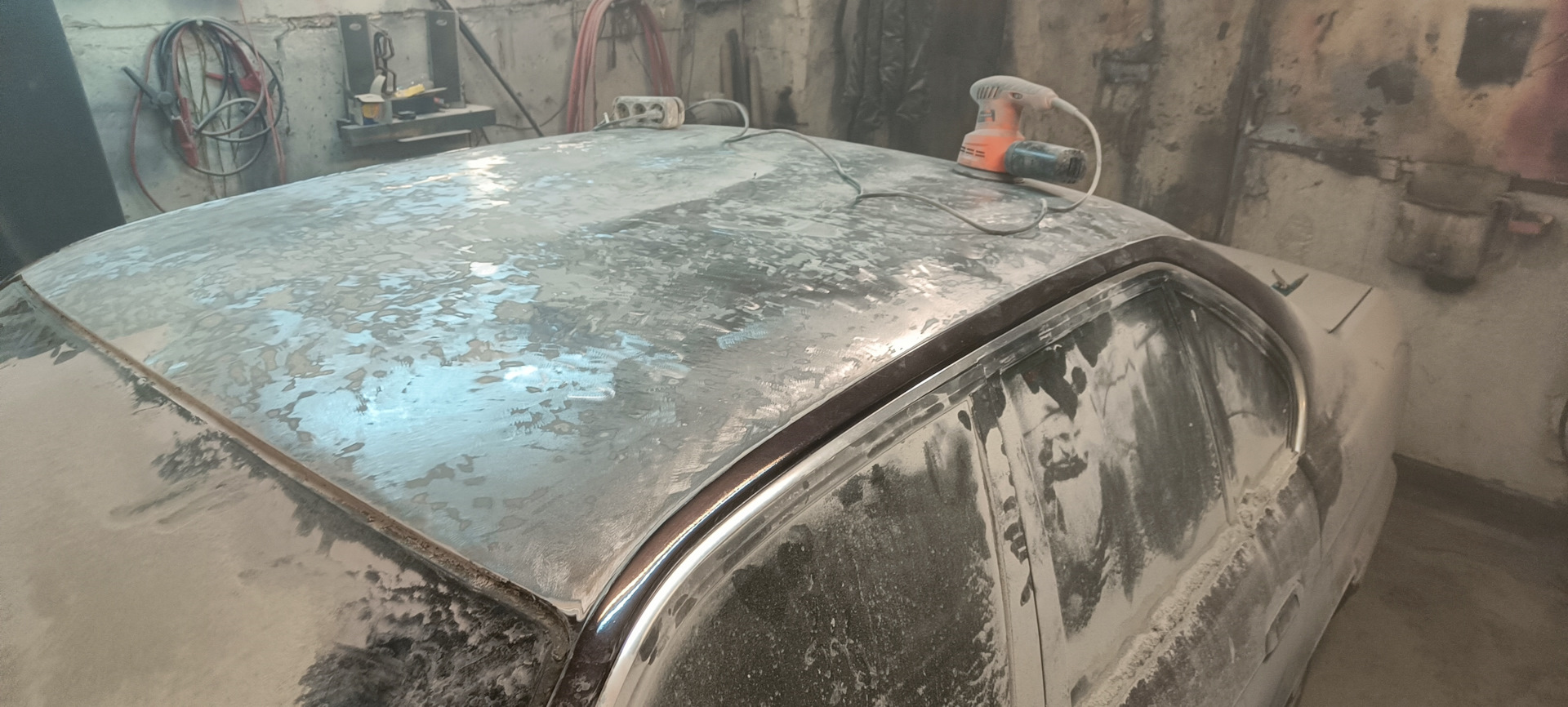

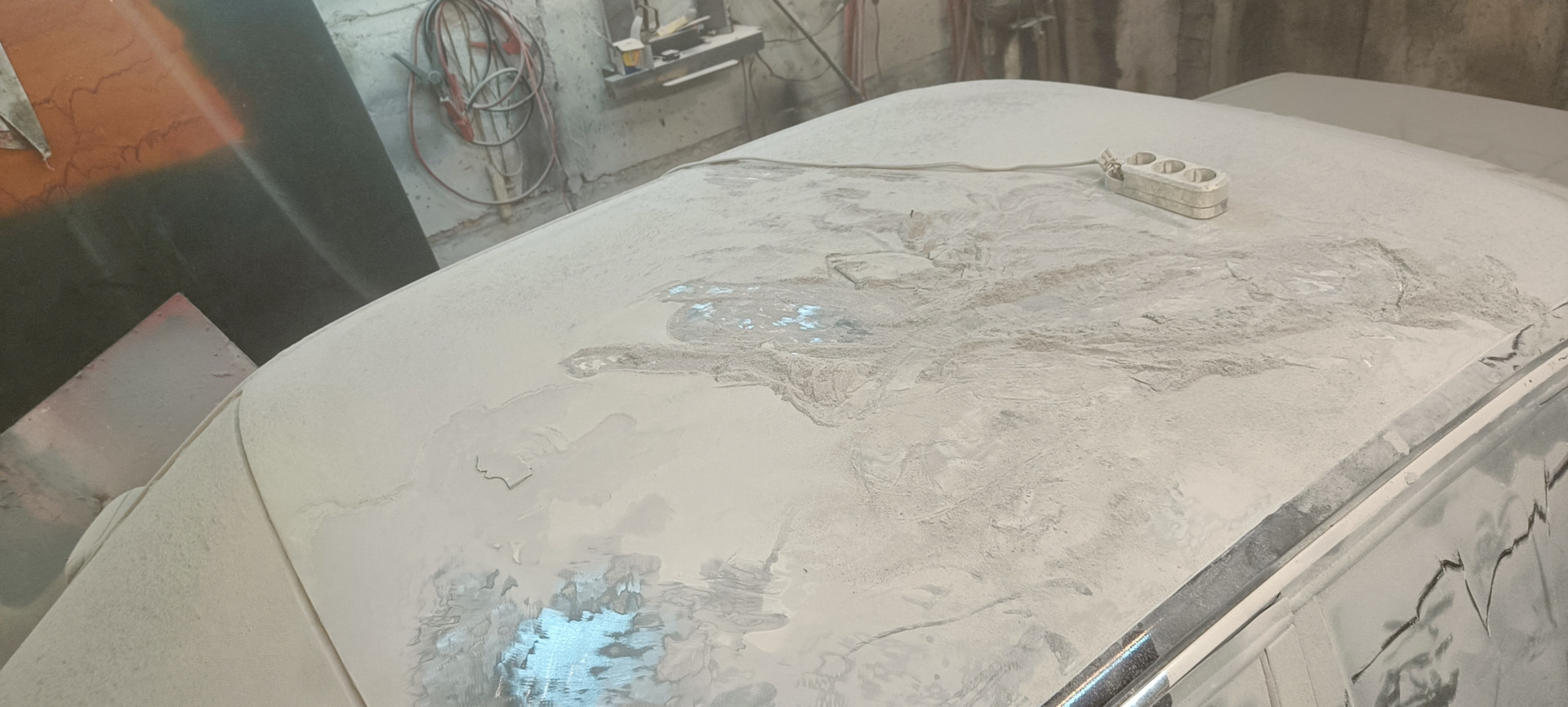

Взял лепестковый диск Р40 на жену болгарина, такие же на шлифмашинку
И дело тут же понеслось куда бодрее

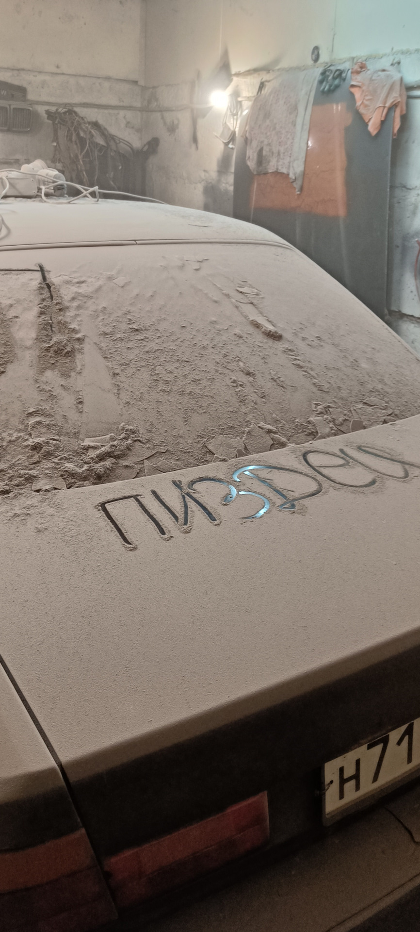

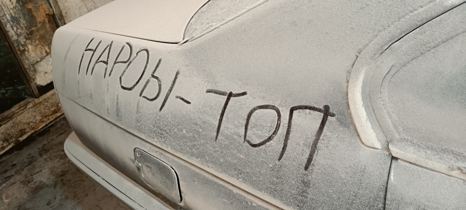

В первый день шлифовал 5 часов к ряду! Очень устал и просто озверел от количества пыли, теперь убираться внутри машины, снаружи, капитально чистить весь гараж придется, какой п*****!
Домой пришел и увидел, что я весь седой, морда и губы белые как у вурдалака, так вот чё все так пялились в магазине :))

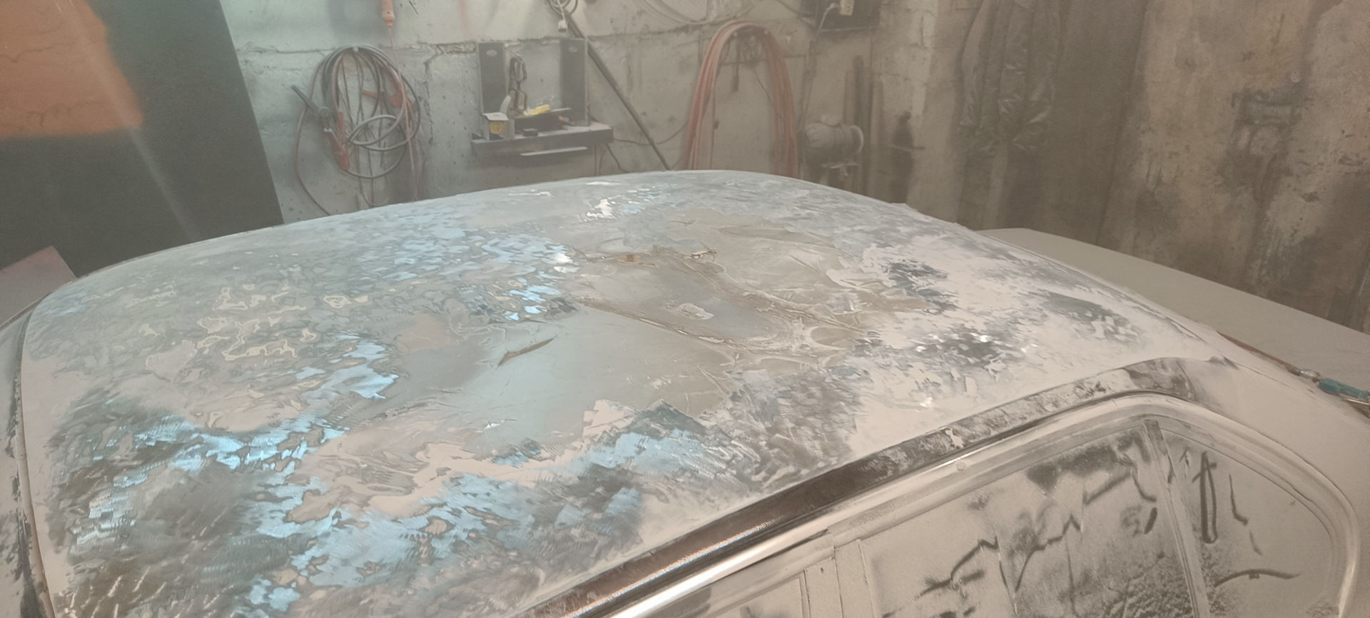

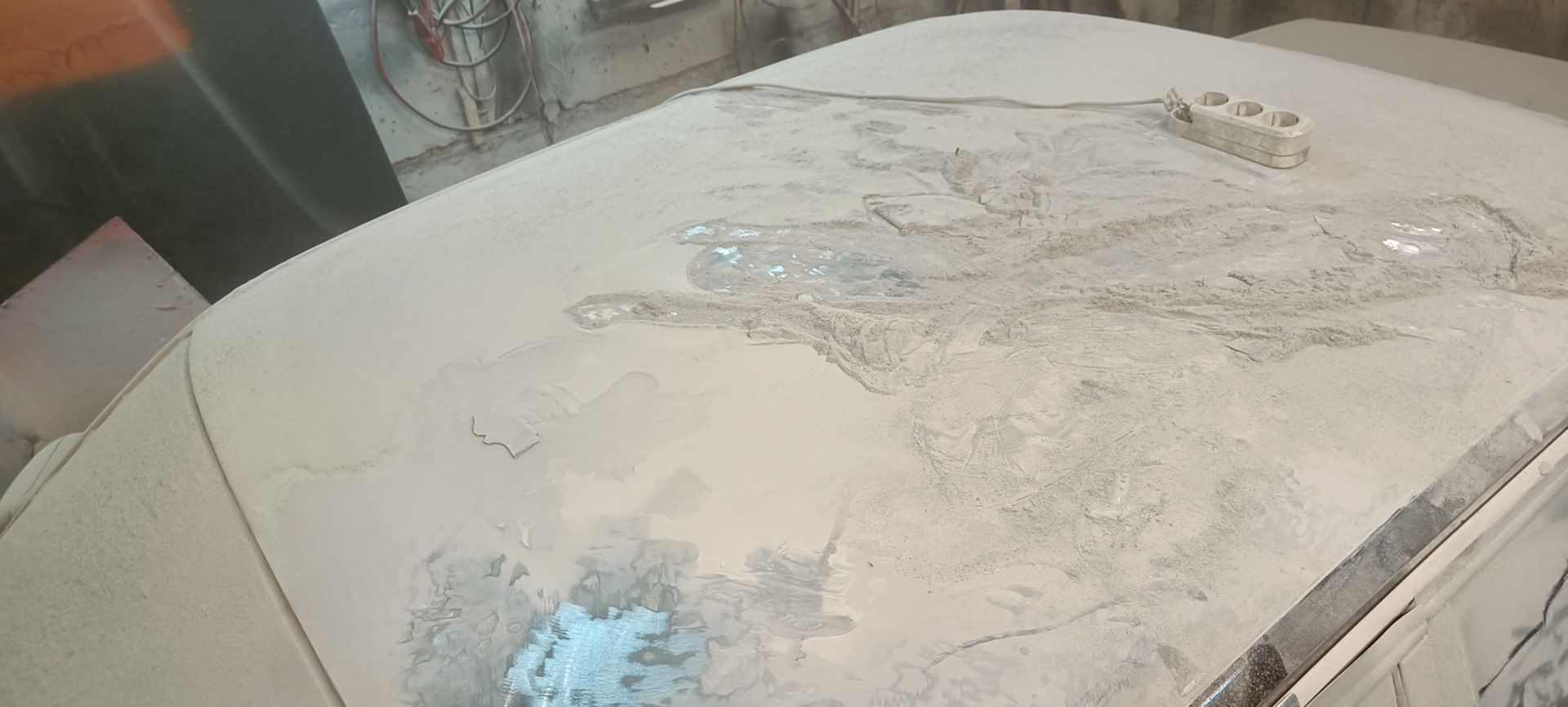

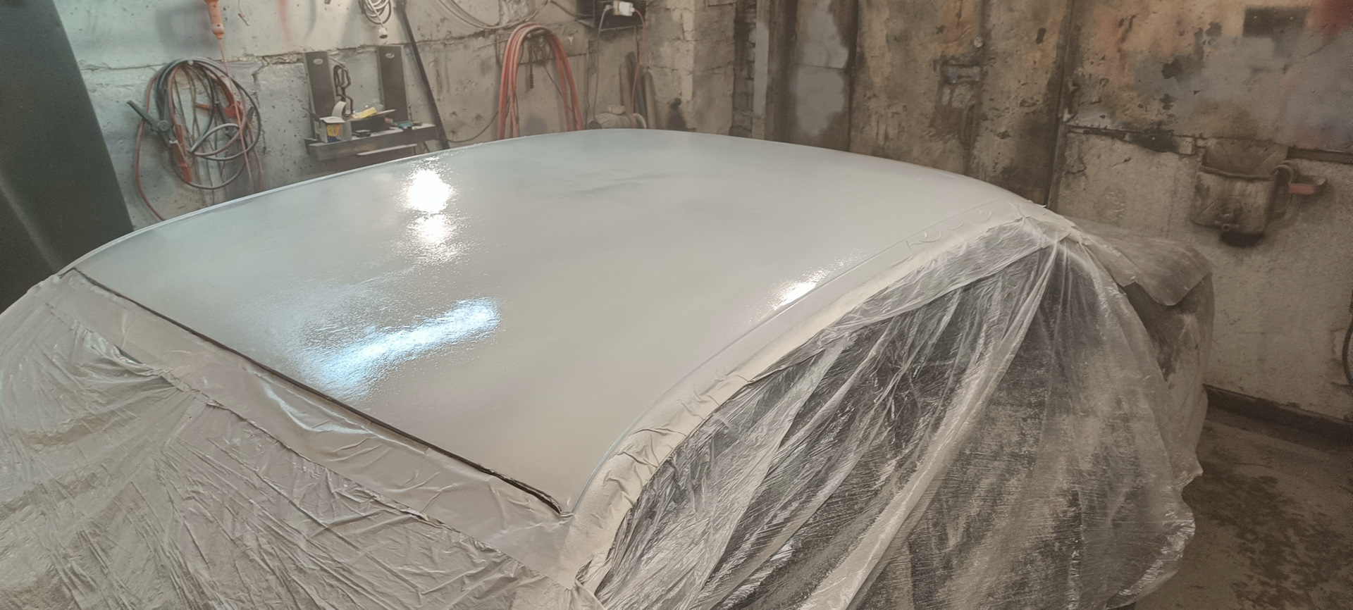

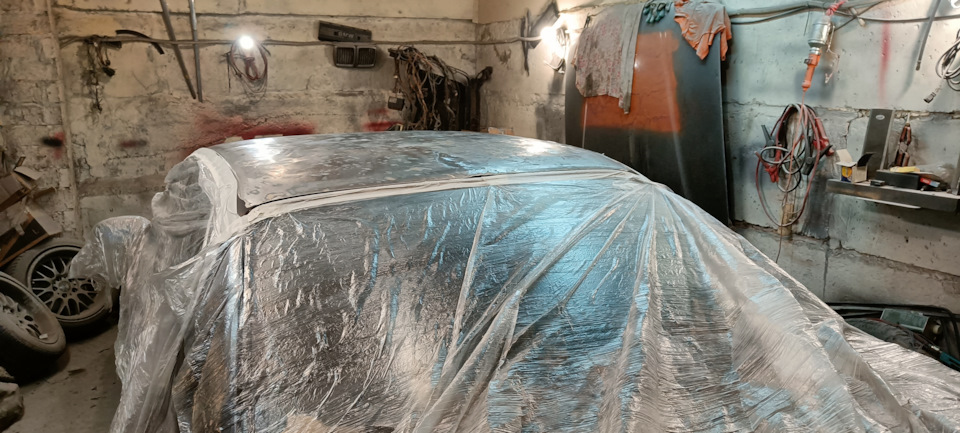

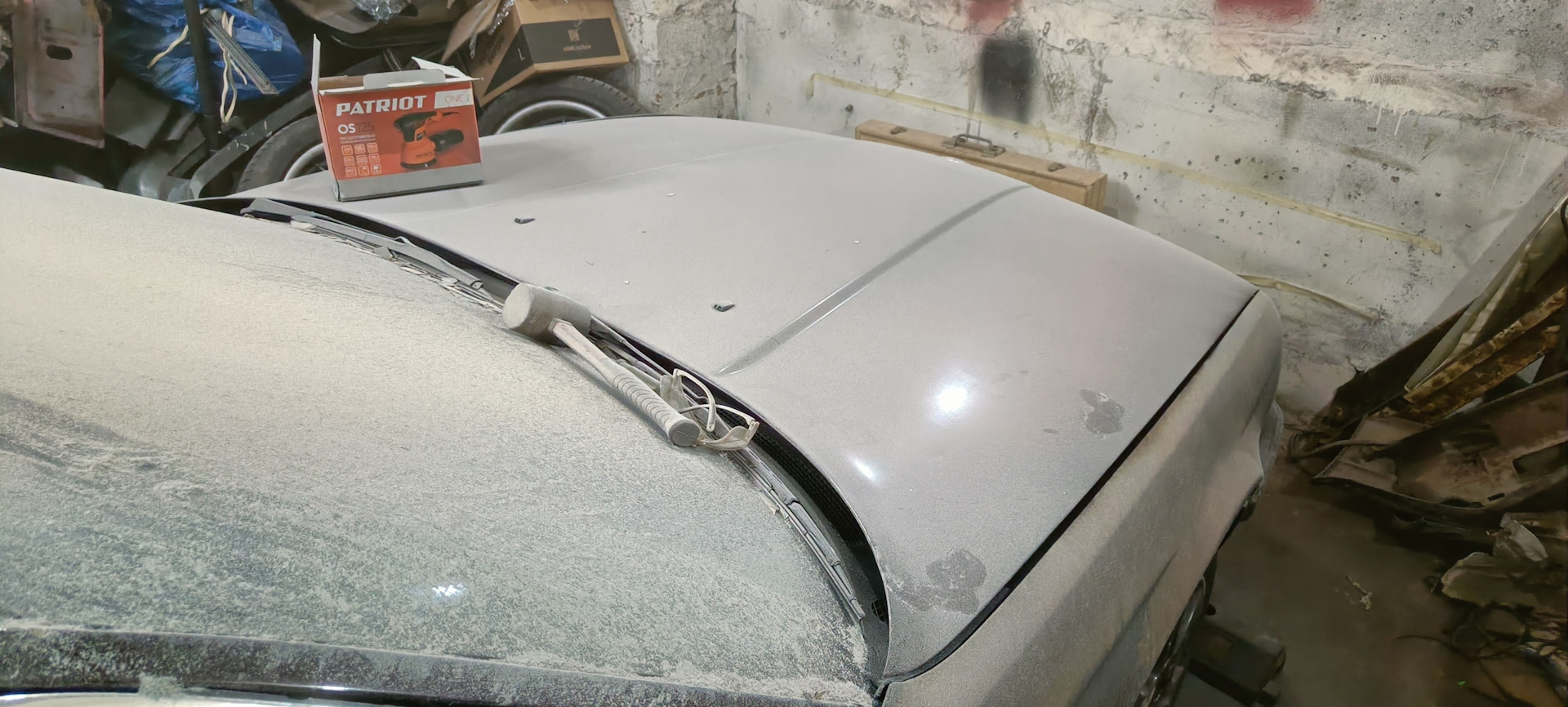

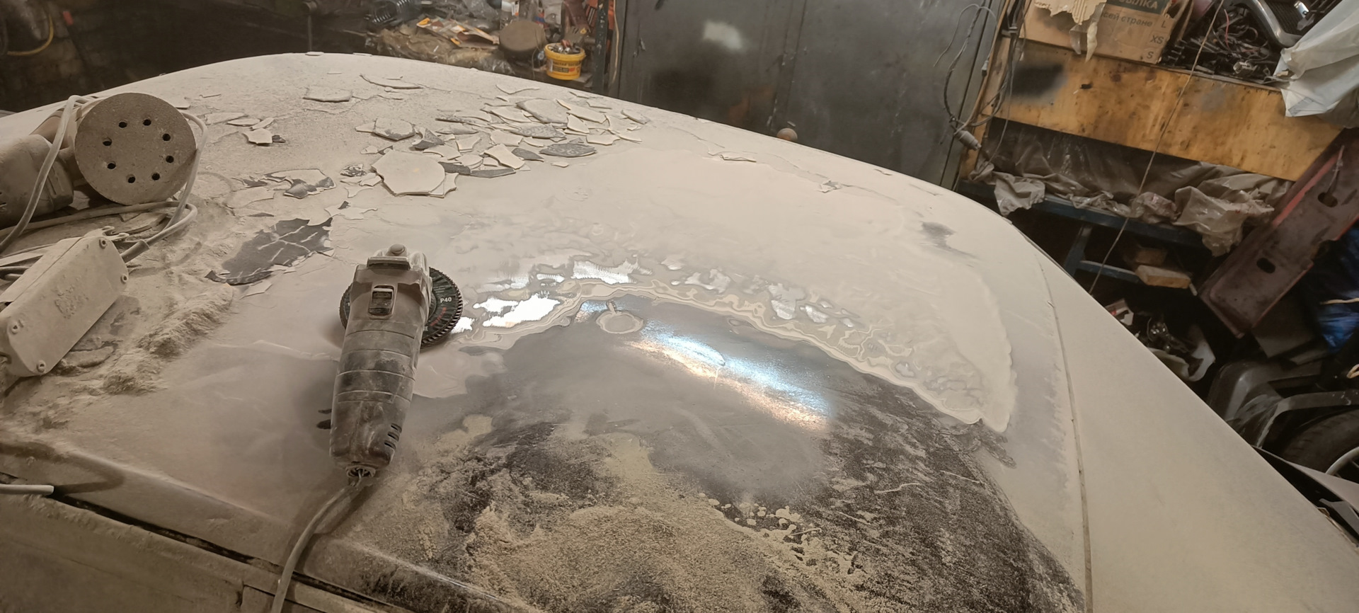

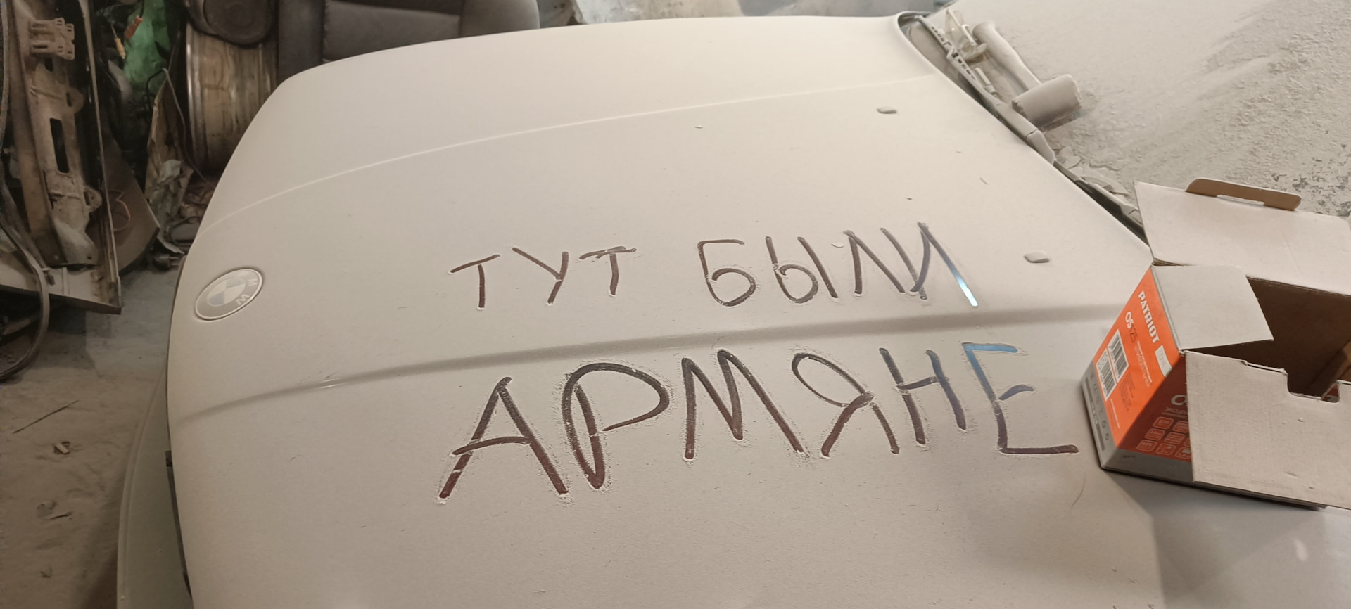

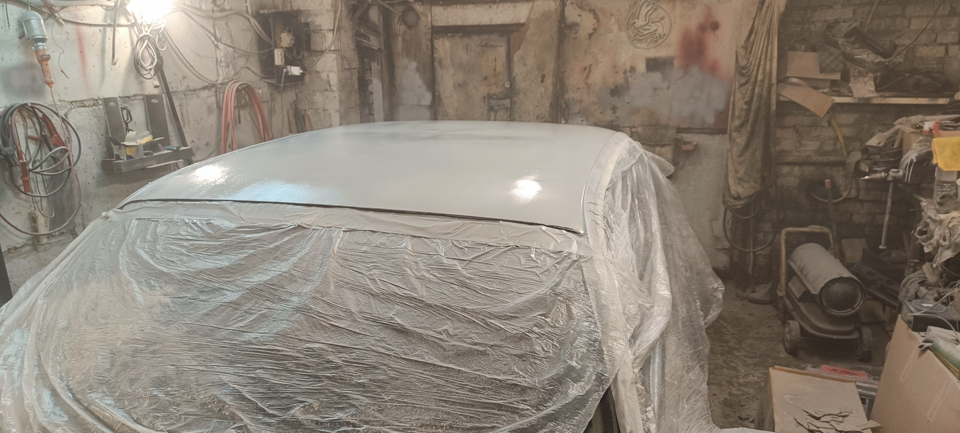

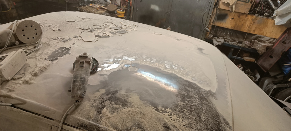

Во второй день начал сошлифовывать самый нижний слой, правда я так и не понял, что это было, что- то твердое, но не грунт, до этого я снял 3 слоя краски\грунта\шпакли, там где- то даже встречалась стекловолоконная шпакля, а нижний наверное был жидкой, тоже не оч удобно было её счёсывать, но добился того, что бы проводя по крыше ладонью нигде не ощущалось неровностей

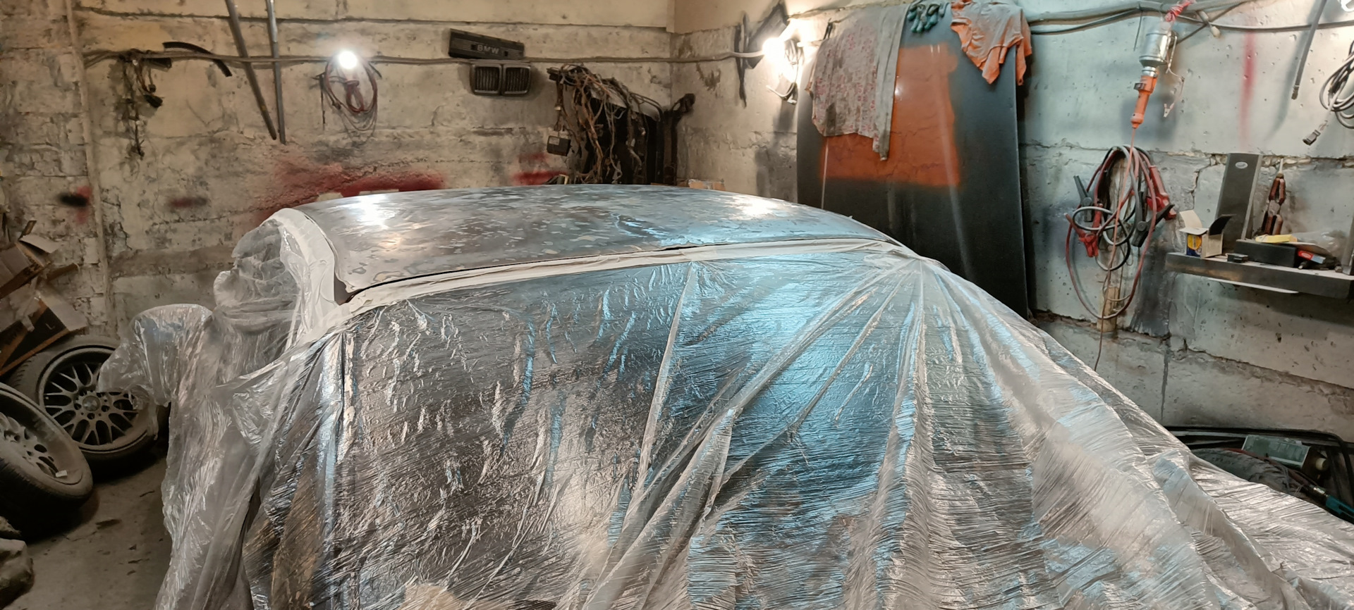

Сакральный смысл такого слоя шпакли я так и не понял, ну есть пара тычков на крыше, я просто не стал их до гола обдирать и оставил там шпаклевку, просто вровень с крышей сточил её и есть одно продавленное место прям по центру крыши, буд- то на ней долгое время лежало что- то тяжелое и продавило её, хм, ну можно же было просто снять обшивку потолка и выдавить крышу наружу, тем более там лист металла такой прям очень подвижный, шпалкя там полюбас треснет, даже если положить слой толщиной с волос, ну да ладно, обклеил и обезжирил всё это безобразие, набил 320ю риску и ещё разок протёр тряпкой/продул/обезжирил
И задристал грунтом, пусть пока настоится и высохнет, даже перетирать его не буду, по оттепели перетру её и залью, на результат честно- п****, главное, что бы крыша не состояла из шпаклевых нарывов и трещин, короче говоря любой результат заведомо будет лучшим, чем было до :)
