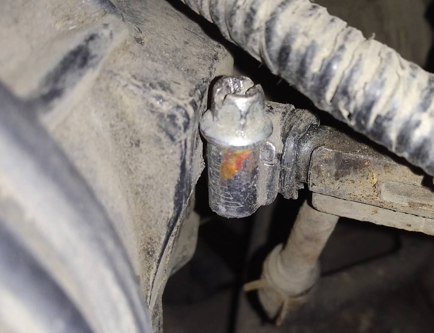

Для начала посоветовали посмотреть все патрубки, на подсос воздуха.

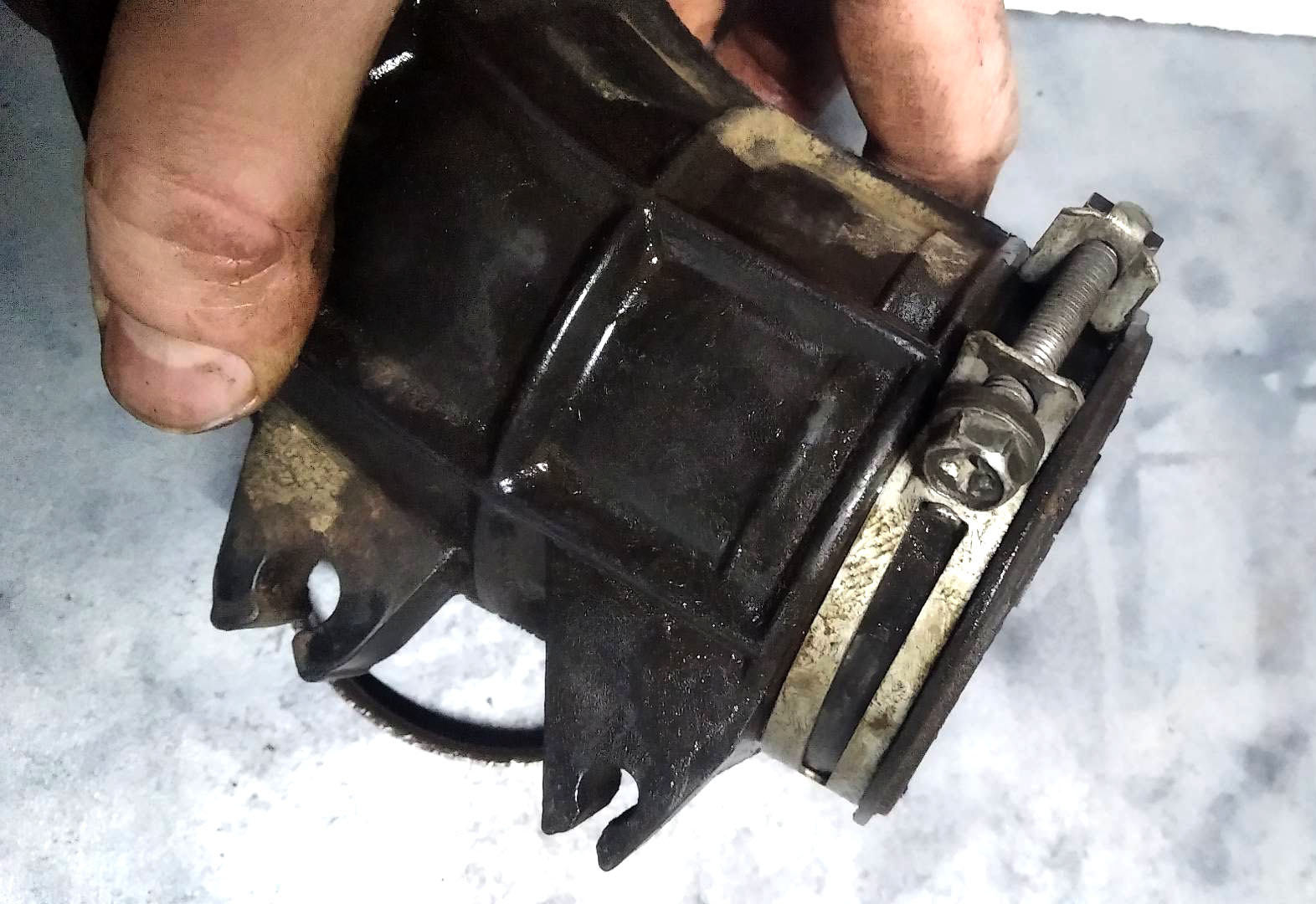

Осмотрел, визуально ничего не увидел, решил прибегнуть к методу 2 — На заведенном автомобиле снимаем воздушный патрубок и закрываем ладошкой., он сжимается в патрубке создается вакуум и машина должна глохнуть, и по звуку пытаться вычислить от куда подсос. Но в моем случае подсос был такой, что она даже не глохла. 3 метод — это накурить машинку =)

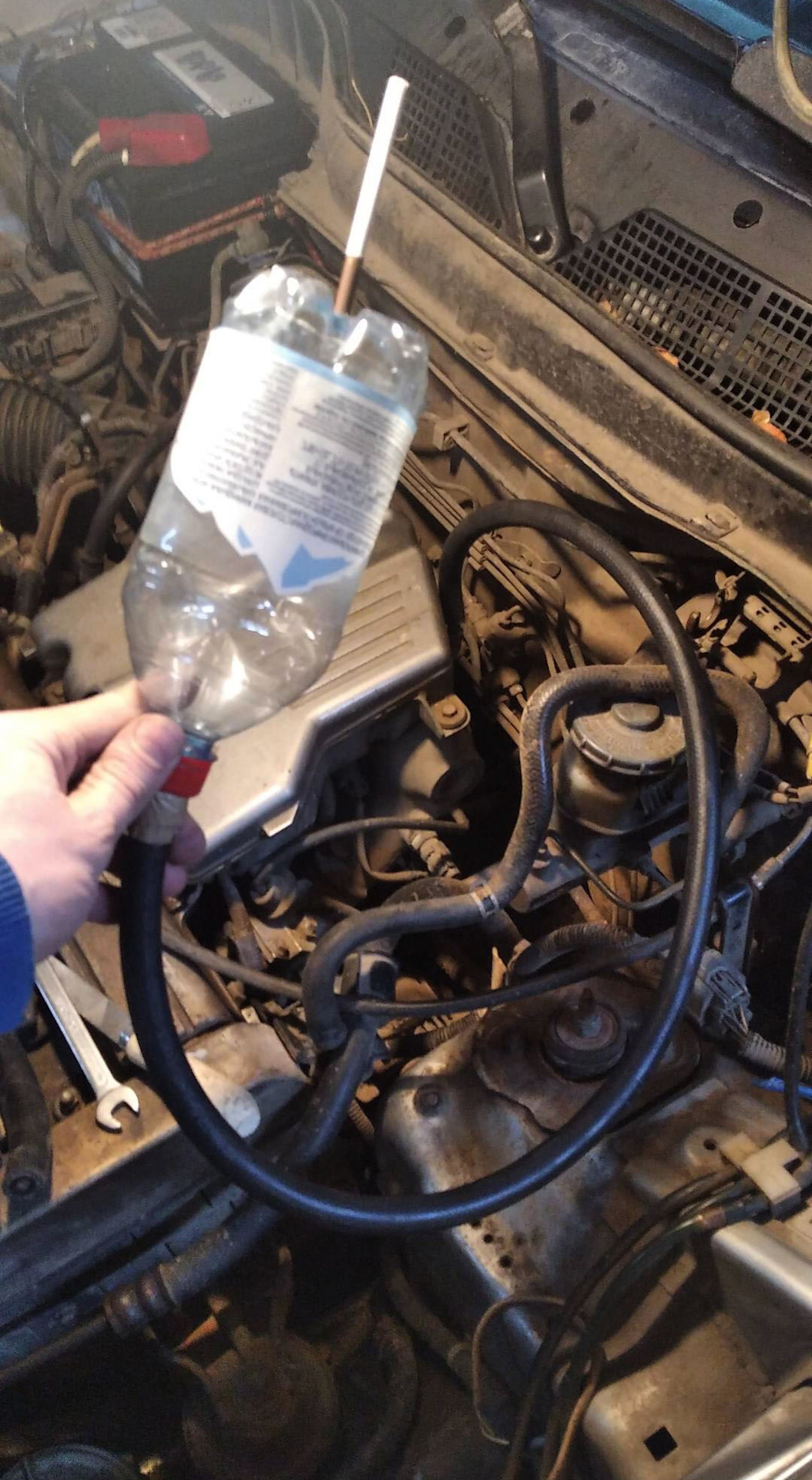

Посмотрел видосиков, сделал дымогенератор своими руками, с помощью сигареты и компрессора подаем дым. Если интересно, как он работает — можно найти много видео на ютубе.

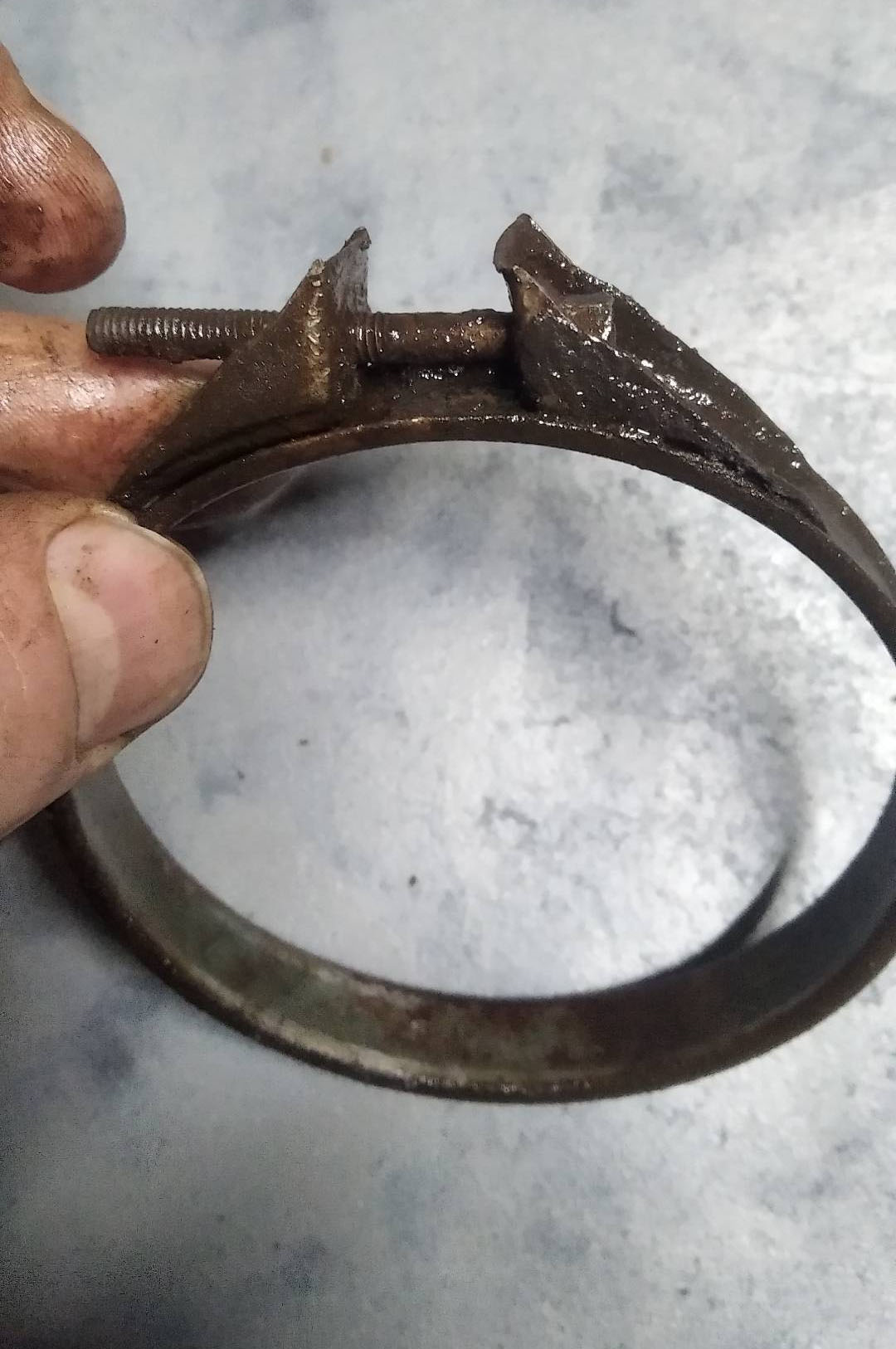

смотрим от куда сифонит. ( подключал его вместо шланга вакуумника). Нашел пару не закрученных хомутов.
(заменил, подкрутил). Теперь машина глохнет от зажима патрубка ладонью, думал на этом все. Сбросил ошибку поехал.

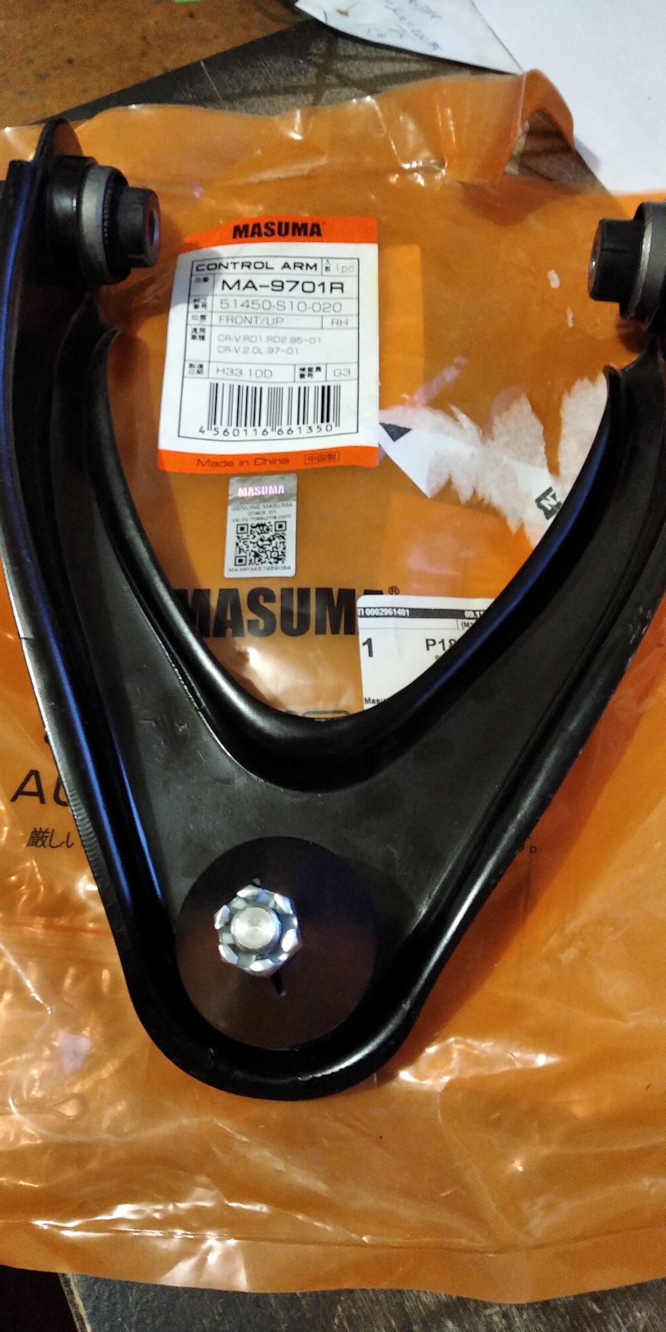

Заехал, подъемник- стучат ушатанные верхние передние рычаги.,

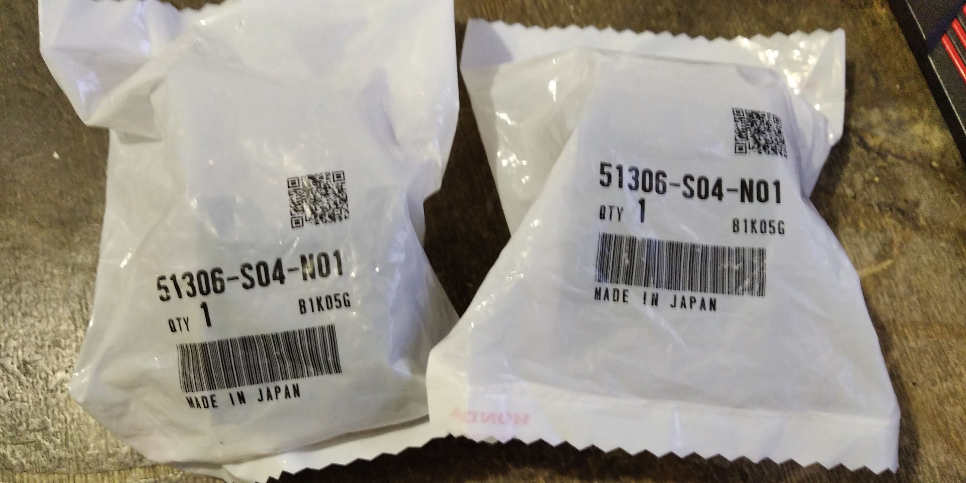

Под замену также втулки стабилизатора.

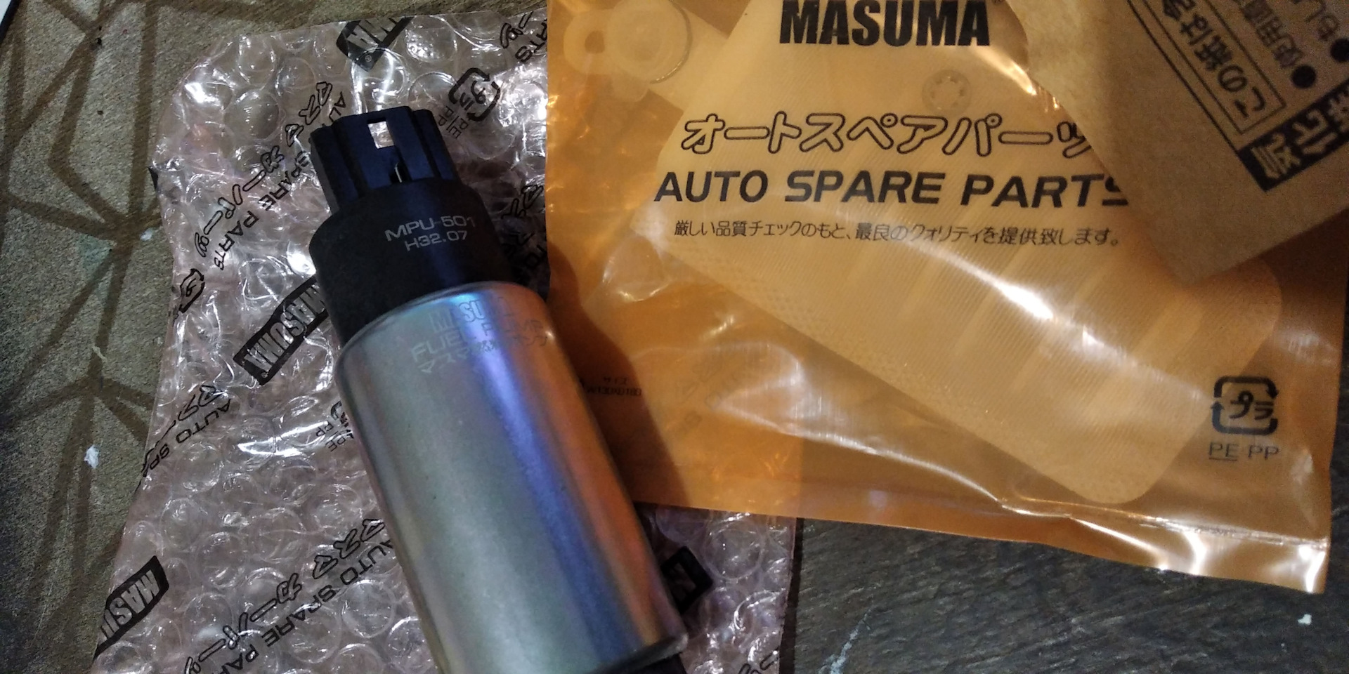

По бедной смеси — первым делом решили замерить давление топлива. Давление было ужасным даже до 2 АТ не доходило. Вердикт — замена насоса.

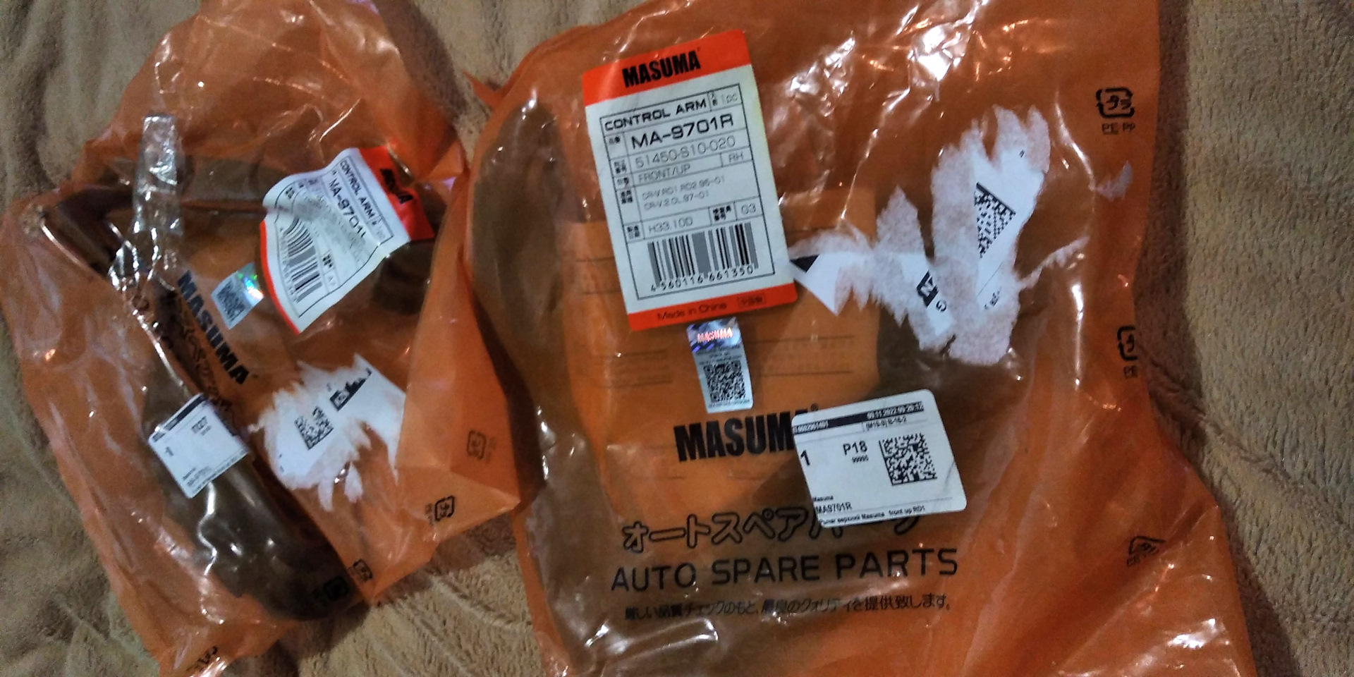

Все заказал:
MASUMA MA9701L — 1 шт. x 2 279р.= 2 279р.
MASUMA MA9701R — 1 шт. x 2 279р.= 2 279р.

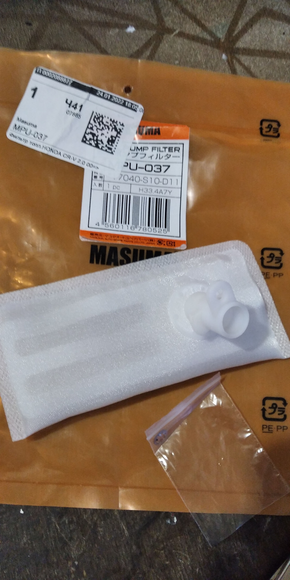

Топливный насос заказал MASUMA MPU501 (KIT) = 2 009р. с фильтром сеткой,
но благодаря ребятам с группы узнал, что фильтр заказать лучше другой. Так я и сделал.
MASUMA MPU-037 = 259р.
Втулки переднего стабилизатора- сказали кроме оригиналов нефиг ничего ставить по этому
HONDA 51306S04N01 = 2 шт. x 486р.= 972р.
Привез авто на замену запчастей, забрал уже без ошибки. С давлением под 3 АТ.
Набирать скорость стала в разы быстрее, хоть я и не гонщик совсем, но разница меня порадовала.

Замена переднего верхнего рычага = 2 х 1100р. = 2200р.

Здравствуйте! Заказал себе бензонасос mpu 501. Хотел спросить, как ведет себя насос, сколько проехали на нем, ставить можно?
Привет, до сих пор с ним катаюсь. Проблем с ним не было. Единственное запуск плохой. Говорят, что не в нем дело, а в кхх, но если поставите себе и тоже будет плохой запуск. Дайте знать. :)
Поставил насос)
Вроде бы немного лучше заводится, но все равно, с чирка 3го-4го😁
Тоже плохой запуск? Может быть и в насосе дело. Прежний выдавал слабое давление, но заводилась норм. Вот после смены насоса началось. Могу ошибаться, так как механики утверждают, что там все ок.
Если не забуду, запишу видео, как заводится)
