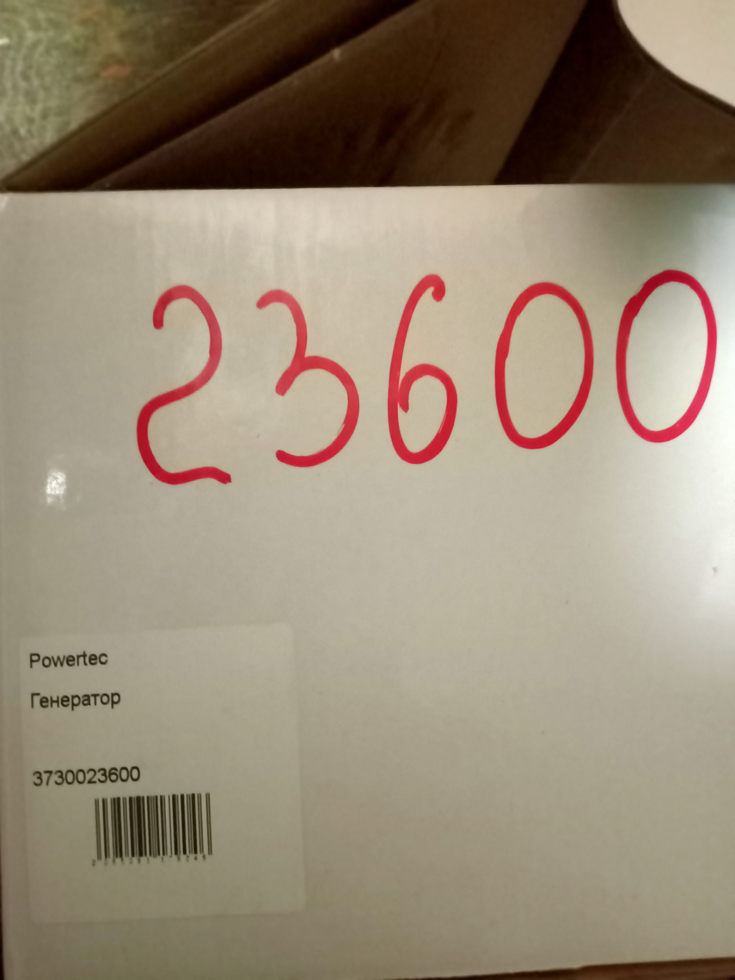

Запчасти на фото: 3730023600

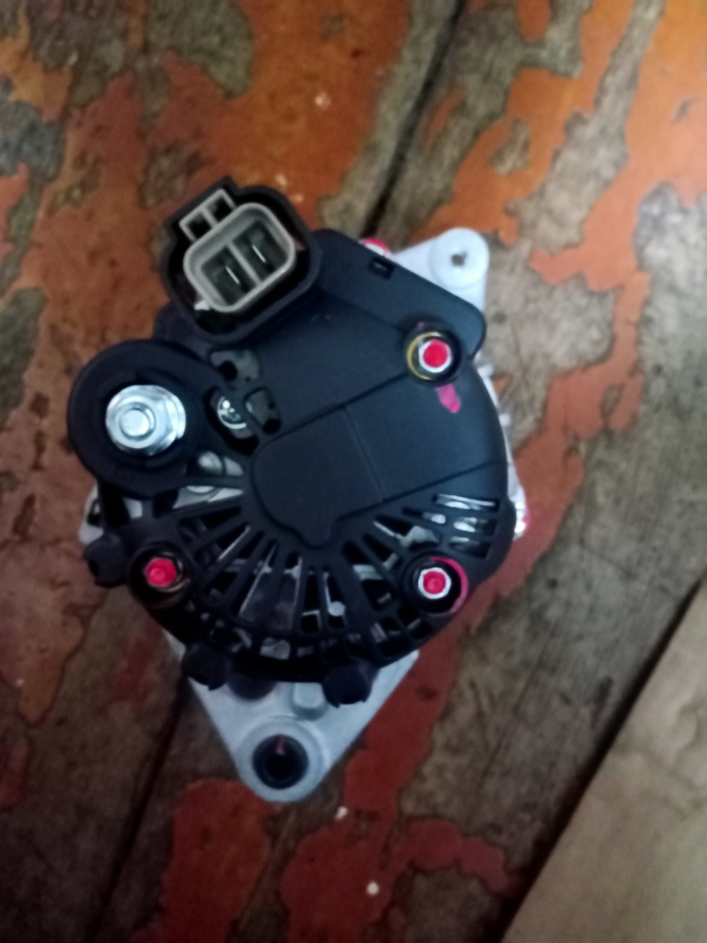

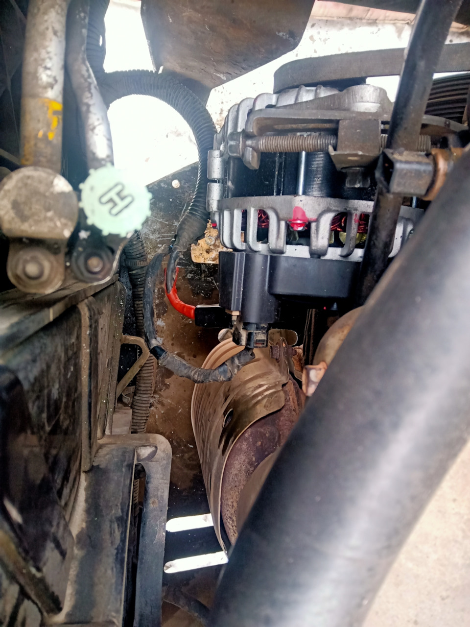

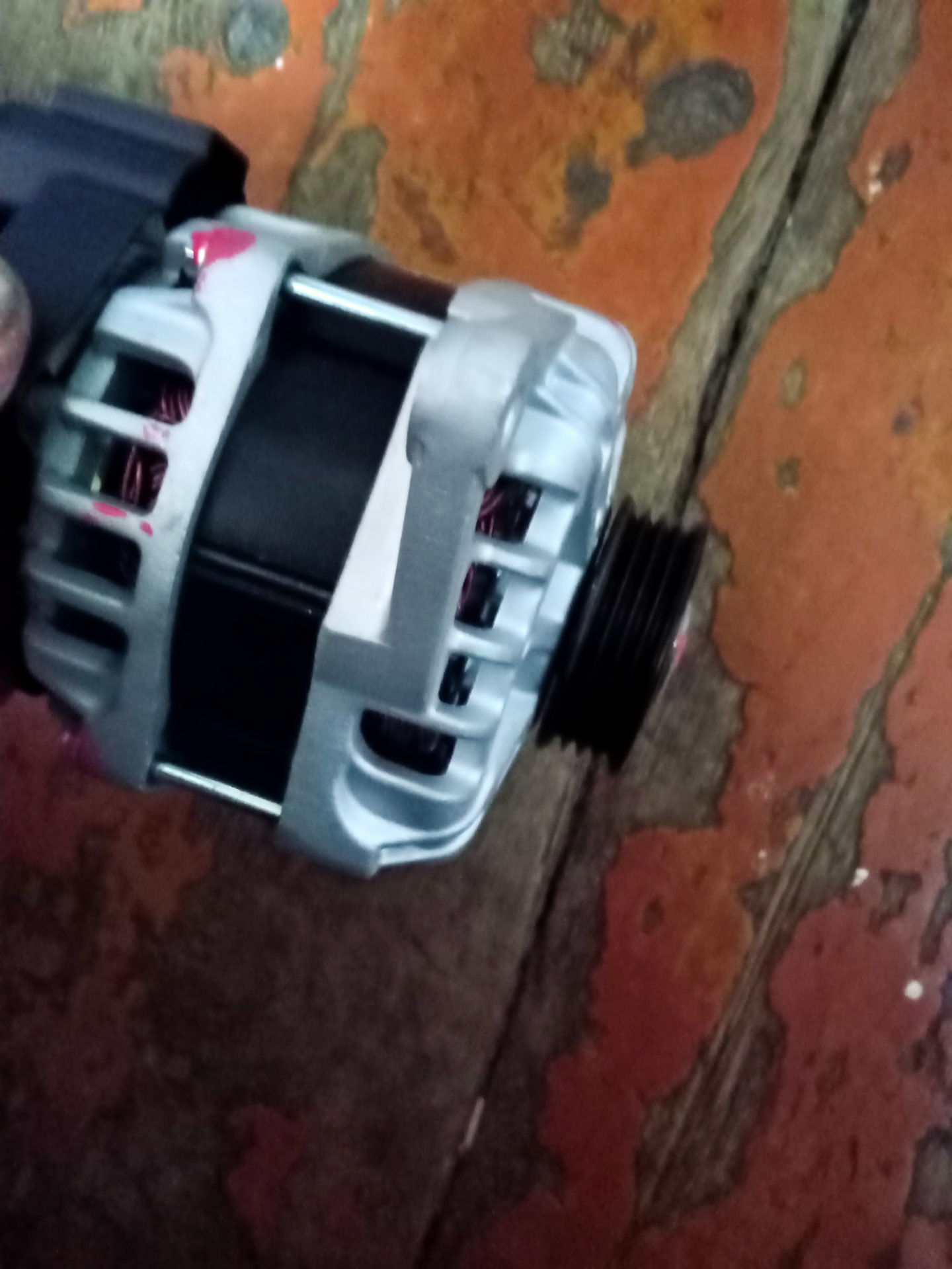

Накрылся медным тазом, поискав на разборках и офигев от цен и состояния решил купить новый пусть и не оригинал заодно заменил стартер который давно просился на замену, но заменить генератор еще та жопа с лабиринтом на этом авто только через низ пришлось еще и колпачек на плюс генератора так как старый просто развалился в руках валялись у меня свечные провода с Волги вот из них и сделал подошло идеально да забыл написать не оригинальный генератор аналог цена вопроса 8300р

Мне просто не было смысла заклинившие подшибники выработка на роторе сгоревший диодный мост, короче мертвяк а как ремонтируют специ я уже знаю на адешке ремонтировали через три месяца выкинул генератор после ремонта
Я отдал родной мне его обслужили все про все вместе с работой 7000 тыщь за то уверен в надежности

вот поэтому нужно не ленится и раз в 130т км(железно), менять подшипники и щетки вовремя- тогда вообще не придется менять генератор а он станет вечным.
