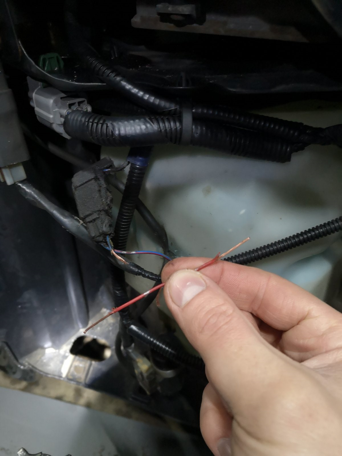

Доброго дня. Давно не было постов) ближайшее время попытаюсь изложить что произошло за ближайшее время ) Отказ работы ПТФ — в чем же проблема)? преды пересмотрел — все ок, стрекоза — ок, остались соединения, фишки и проводка за бампером. Верно — пересмотрев проводку с правой стороны увидел зеленый провод — итог замена части провода и все работает) время заняло немного.

А как у тебя туманки подключены ? Стрекоза без включения передних птф? Запаралелено на габариты я так понимаю . У меня тоже гореть перестали ещё зимой, но там судя по всему не замарачивались с подключением, тупо на габариты было. Насколько понимаю надо заказывать комплект стрекозы, что бы там были и передние птф и задняя.
У меня по заводу в стрекозе )
