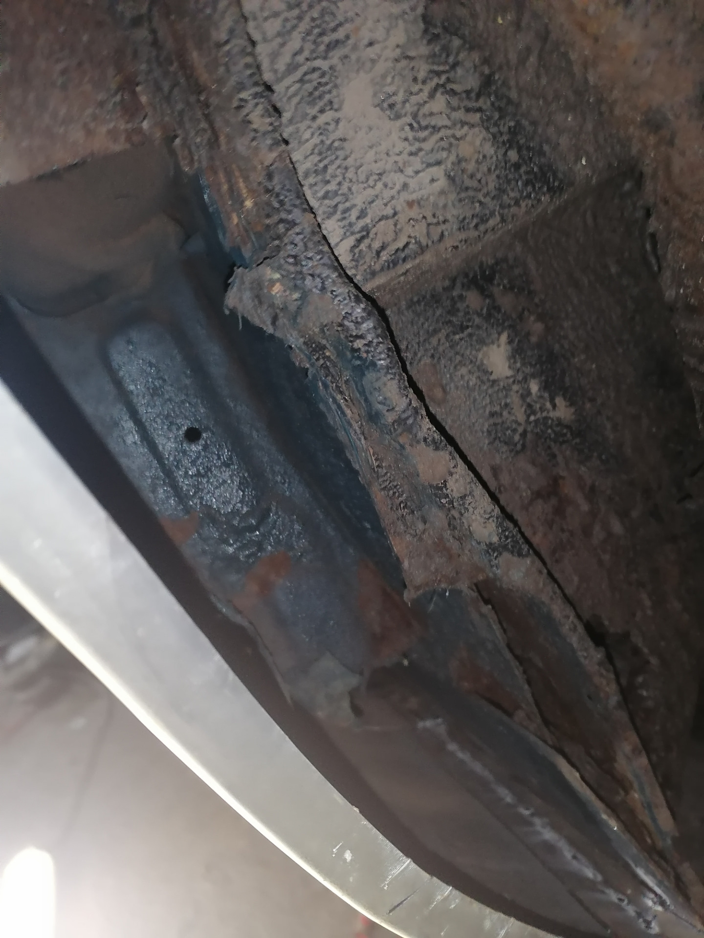

Заехал посмотреть как идет процесс.
Заодно для истории сделал фото не тронутой стороны, что бы далее сравнить.
Ну и немного фото стороны которая сейчас в работе.
Сейчас проваривают прихватки установленной арки.
Затем будут на ниши и на внутреннюю арку ставить заплатки, приваривать к наружной арке и наверно потом замажут швы герметиком изнутри со стороны колеса.
Брызнут кислотным грунтом и нанесут антигравий.
