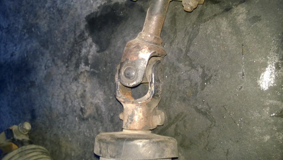

Кто-то уже сталкивался, кому-то еще предстоит. В рулевом ОФБ и однокашников, три крестовины, все они одинаковые. Самая устойчивая и долгоживущая находится на конце рулевой колонки (на настоящий момент пробег моей машины 311 тыс. и с ней все нормально). Далее крестовина на промежуточном валу с муфтой, которая идет к рулевому редуктору, по крепости она вторая, если держать в чистоте живет достаточно долго. Ну и самая мало живущая, это карданчик с крестовиной от редуктора к рулевой рейке, он находится на острие атаки, хоть и в кожухе, но его это мало спасает.

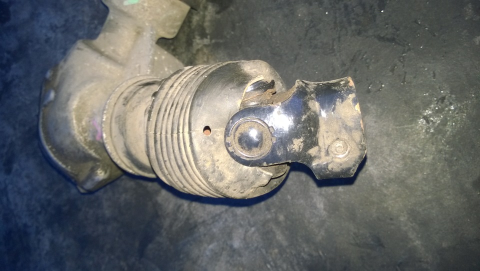

Далее самое интересно но не проверенное, на Ховере изменен рулевой редуктор и нижний карданчик, они в него встроили еще одну муфту, скорее всего что бы меньше разбивалась крестовина. Поэтому как вариант можно попробовать менять редуктор и нижний карданчик.
— Great wall 3404301-K00 Редуктор рулевой
— Great wall 3404320-K00 Кардан рулевой нижний

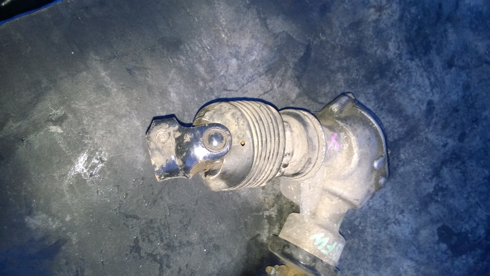

4. Ну и как всегда спасает Дальний Восток и "дружественная" Япония. На праворульном Визарде рулевое идентичное ОФБ, само собой только руль справа и другой редуктор, а средний вал с муфтой и нижний карданчик 1 в 1.
Сегодня я получил посылку из Владика с этим редуктором и карданчиками, надо сказать он в отличном состоянии, хоть и машина была года так 98-99.
Кто угадает во сколько он мне обошёлся? ;)

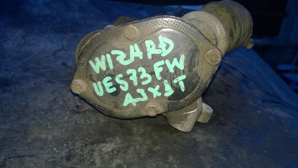

а угловой случайно не от праворульной тачки. или я запутался в пространственно-временном континуме)
Все правильно, от Визарда. Пойдет на органы. :))
тогда норм. оргоны то одинаковые.

а чего просто крестовины не заменил?
Менял, но как водится в первый раз возился с ними, в поле на коленке и возможно нарушил геометрию, потом приходилось каждые полгода их менять, а может не качественные крестовины ставил (пробовал GMB, ВАЗ, УАЗ). К тому же накернить их как на заводе уже не получается, как-то пришлось с развалившейся крестовиной 150 км до дома пилить. Потом начал сваркой капать для закрепления, но это уже все не то.
сколько же редуктор от визарда вышел?
думаю 800-1000 р + доставка
Почти угадал, 1200 р и 500 р доставка. :)
