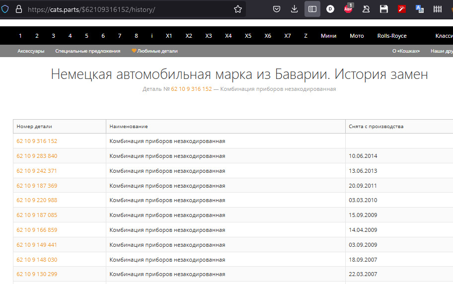

Берём его и вписываем в cats.parts (но можно и их каталогом пользоваться — по вину всё находится хорошо).
Внизу есть кнопка — История замен — и тогда показываются все номера деталей, которые когда-либо использовались.
cats.parts/$62109316152/history/

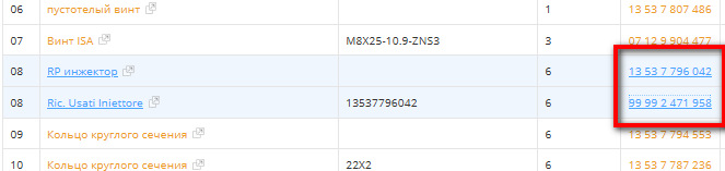

БУ запчасти я (живя в Европе) как правило беру с ебея, rrr.lt или allegro.pl — лучше смотреть на всех трёх, ибо одна деталь в одном месте дешевле, а другая — в другом. И причём на каждом из сайтов я проверяю каждый из номеров — есть возможность выбрать или подешевле, или поновее ревизию.

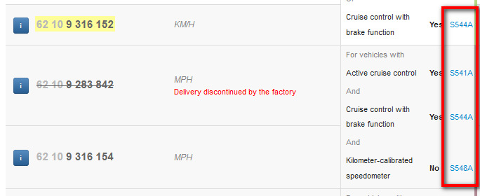

Почему иногда удобнее смотреть каталог на bmwfans — потому-что там удобно реализована система подбора по опциям. Например, нужна мне приборка под активный круиз — идём в каталоге сюда
BMW Parts Catalog \ BMW 3' E91, Touring \ Part groups \ Instruments, Measuring systems \ Instrument cluster \
и там есть все номера всех приборных панелей — в километрах, милях, под активный круиз и без него. Хотя и на cats.parts тоже что-то по опциям есть. Но у bmwfans "кнопка" опции — активная, нажав на неё — мы получаем полный список оборудования, нужного для данной опции :)

p.s. иногда почему-то на данных сайтах выдаются разные номера деталей по одному и тому же вину, например, форсунки :) причину я не понял.
