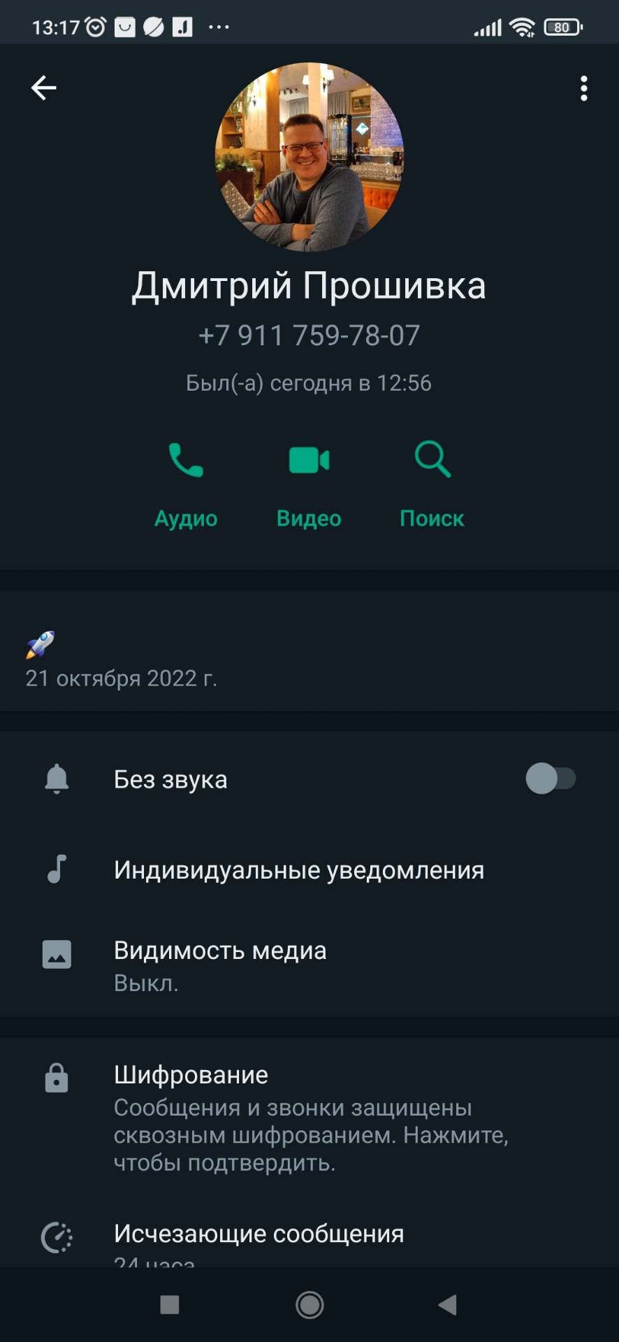

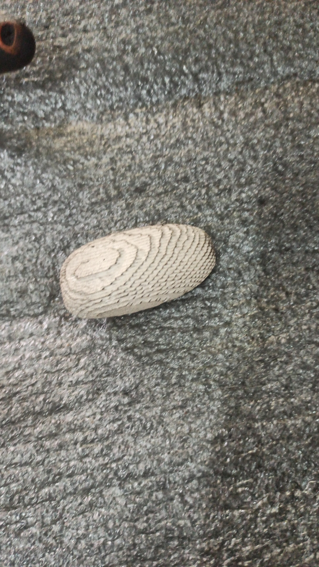

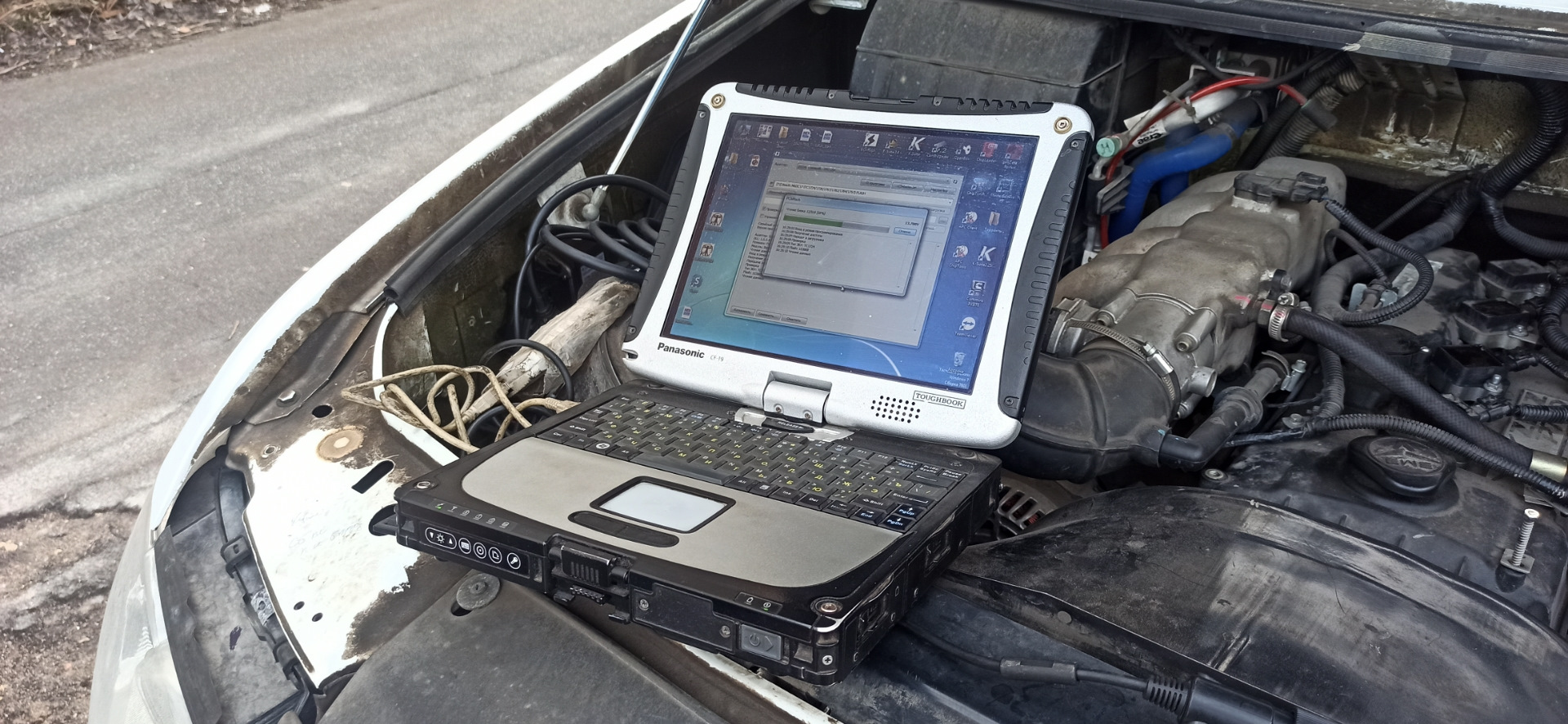

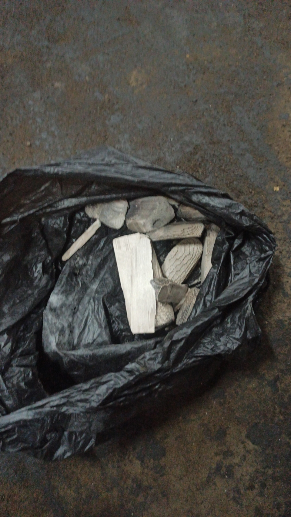

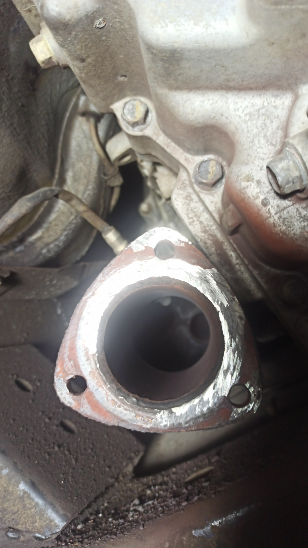

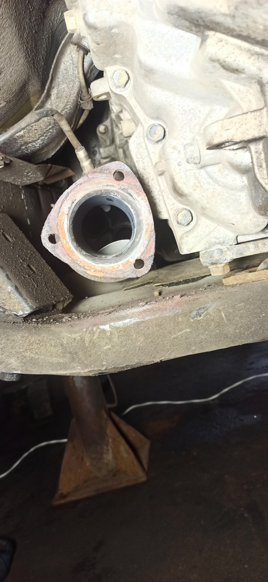

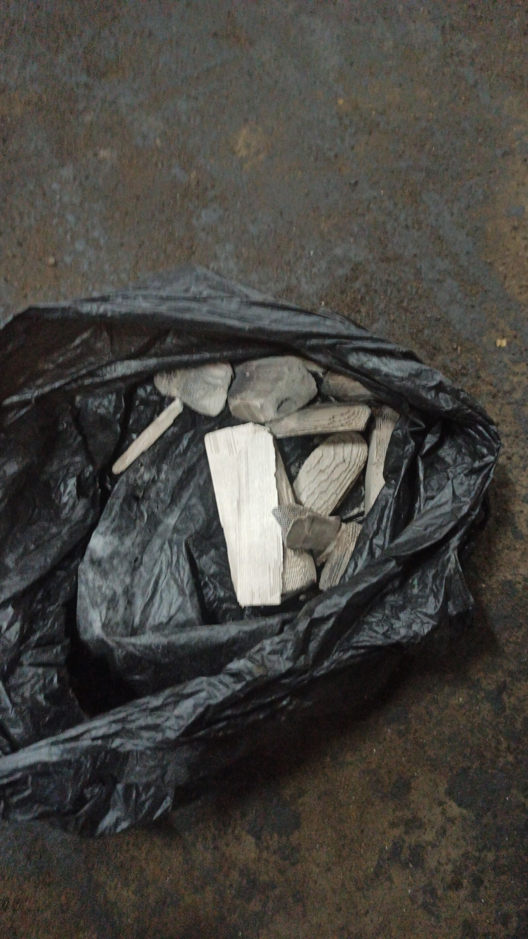

После смены свечей, наконечников, катушки вроде всё нормализовалось, но… сегодня опять звон глушителя… Заехал на рабочую ремонт, начальник сделал диагеостику- опять нейтрализатор, будь он неладен… Пропуски зажигания пропали, и то хорошо. Снимаем глушитель, и на меня падают остатки пришедшего в негодность нейтрализатора… Вытряхнул его из глушителя, большой кусок ударом монтажки превратился в маленькие. Проволочкой из приёмной трубы всё выудил, а пыль вылетела при старте движка с характерным басом… Поставили всё на место, новые болты, прокладка, старые вышли при помощи универсального ключа- болгарки. Грани сожрала ржа. Обманка, сказали, может и не подействует, поэтому решено съездить к мастеру рукоделия- перепрошить… В чате группы УАЗа, Скиф, спасибо ему огромное, лишив меня некоторых проблем по поиску нужного выхода дал правильный номер телефона, а тот, Александр, из автомозаики, так обозначился при звонке… дал номер самого нужного человека, он же Дмитрий, занимается прошивкой разных машин…
В итоге 6 т. р, машинка побежала так, как по-моему при выезде из салона не бегала… Поясню- еду по трассе в районе 100…пои обгоне не нужно переключаться на 4-ую передачу, машина уверенно набирает обороты. Выхлоп работает немного громче, но некритично.

И он навернулся сам, я это просто вытряхнул из приёмной трубы стартом двигателя и из остальной части глушителя просто повернув книзу. То, что не вытряхнул- на этой фотке
