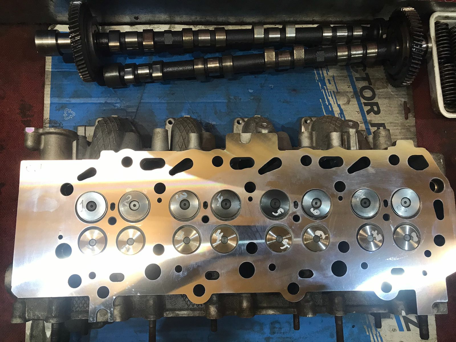

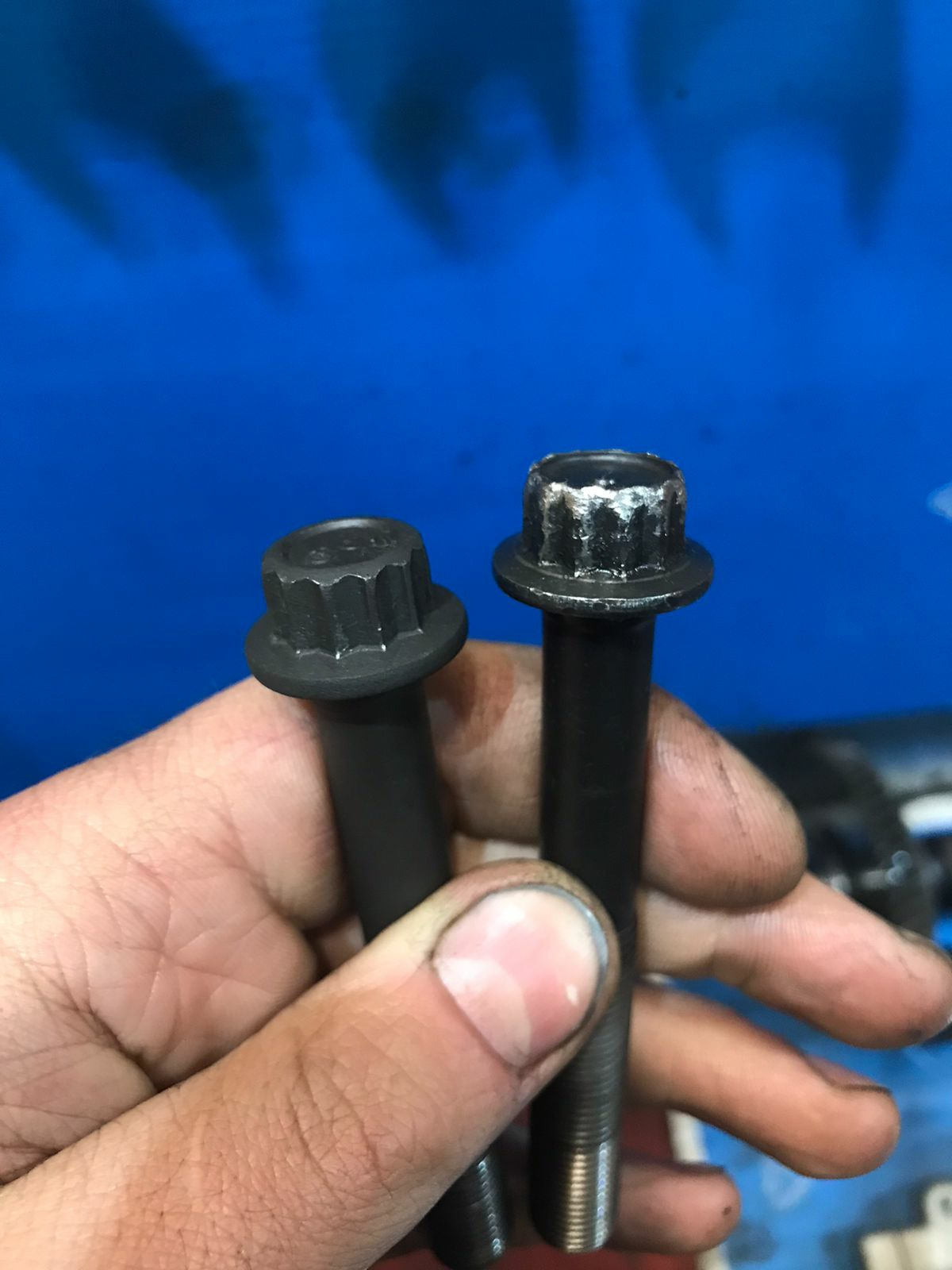

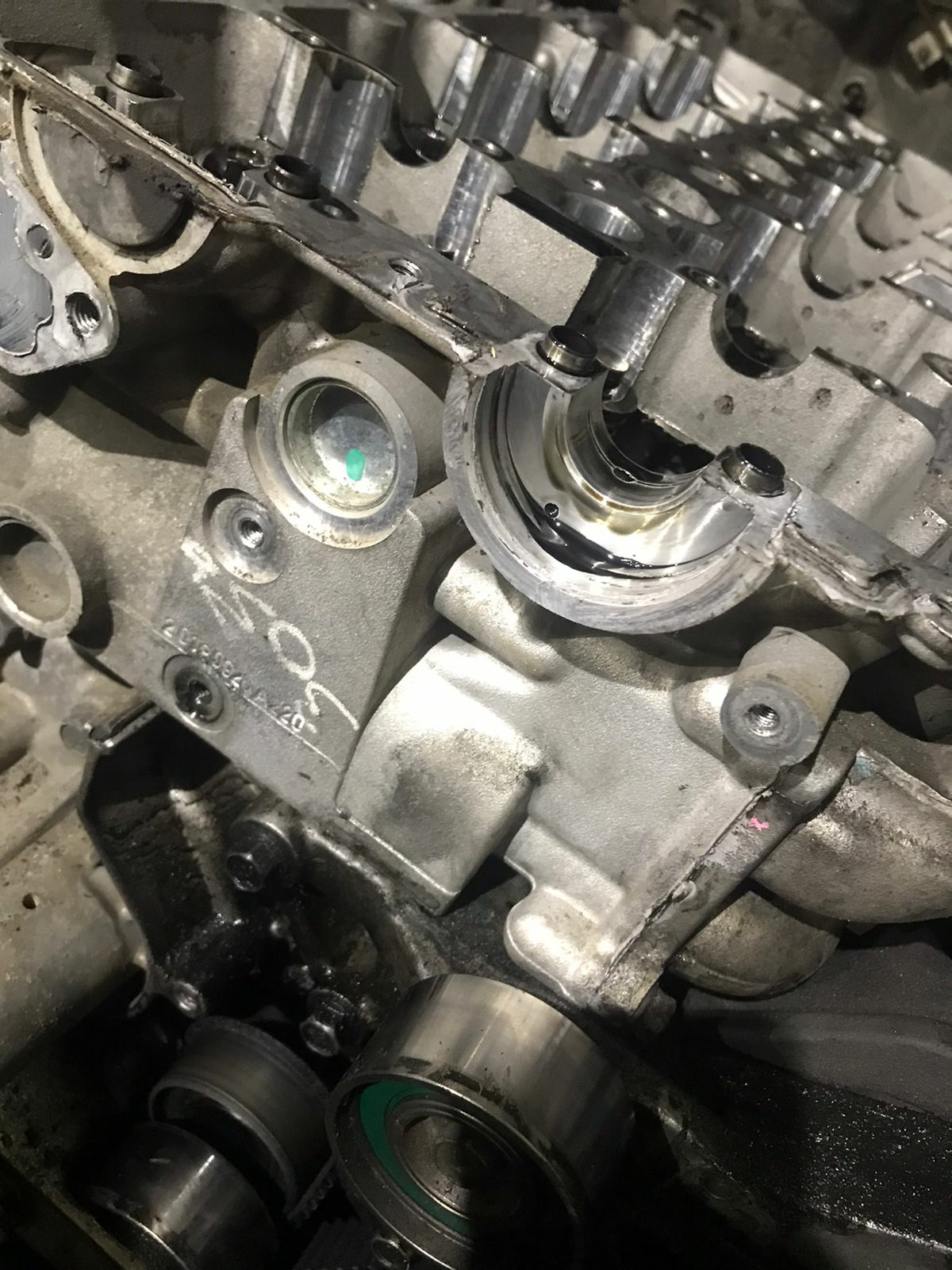

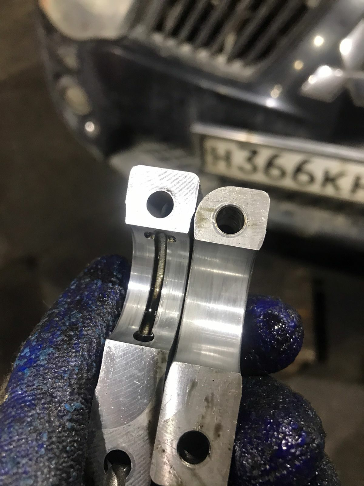

В общем ранее я писал, о проблеме, а именно масло было обнаружено в расширительном бачке, при том что ни эмульсии ни газов замечено не было, в общем диагностика показала, что дело вроде как и не в теплообменнике, по этому сняли голову.были разные болты, с разной степенью затяжки и вытянуты тоже по разному.в общем, к моему счастью, мотор в хорошем состоянии, помыли, шлифанули, опресовали, всё на новые прокладки и сальники, буду теперь наблюдать)

Болты новые поставили! По феншую затягивали?
Разумеется, эта сборка проходила по всем канонам))
А вот каноны в мануале не совсем верны. Хорошо ежели мотористы их знают…))
Надеюсь)делал друг)
