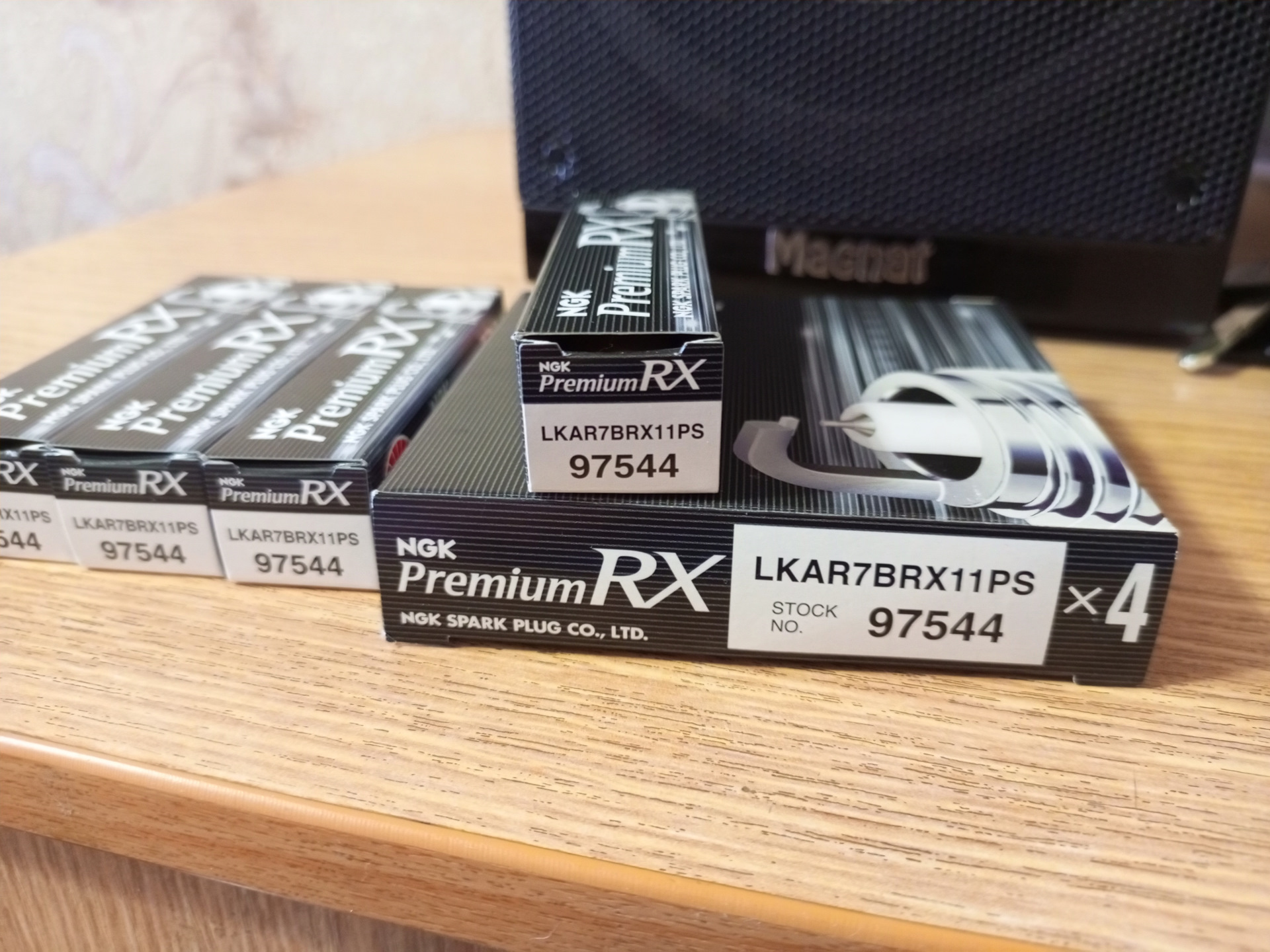

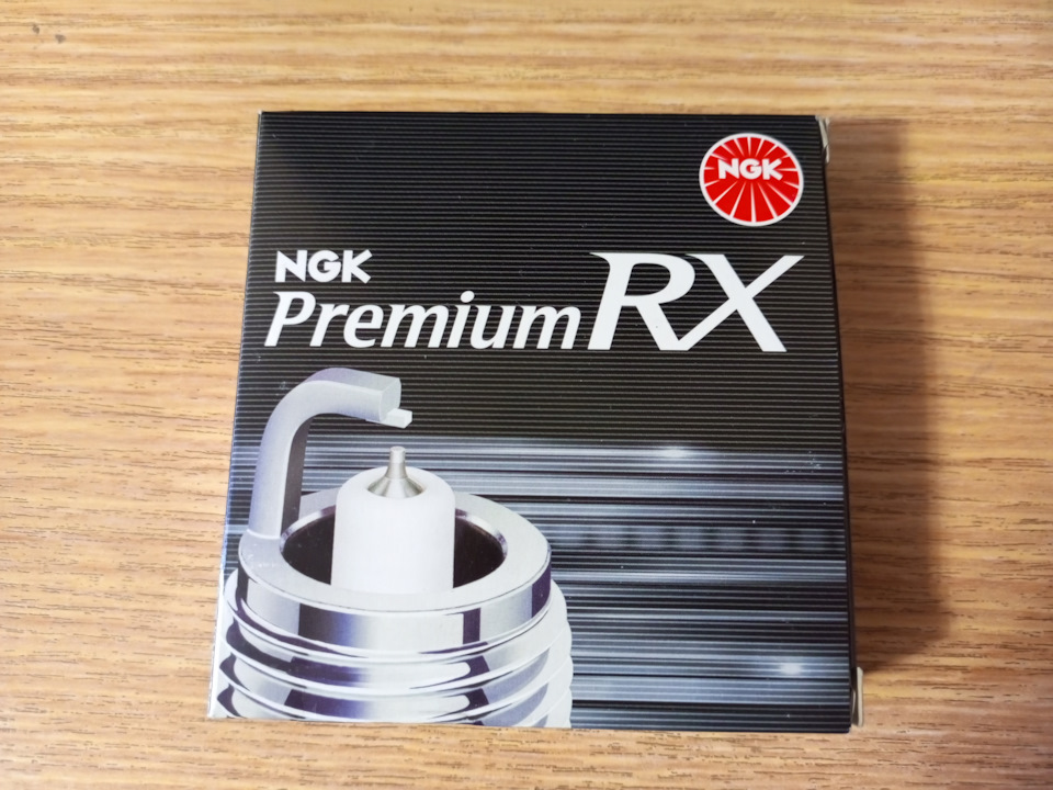

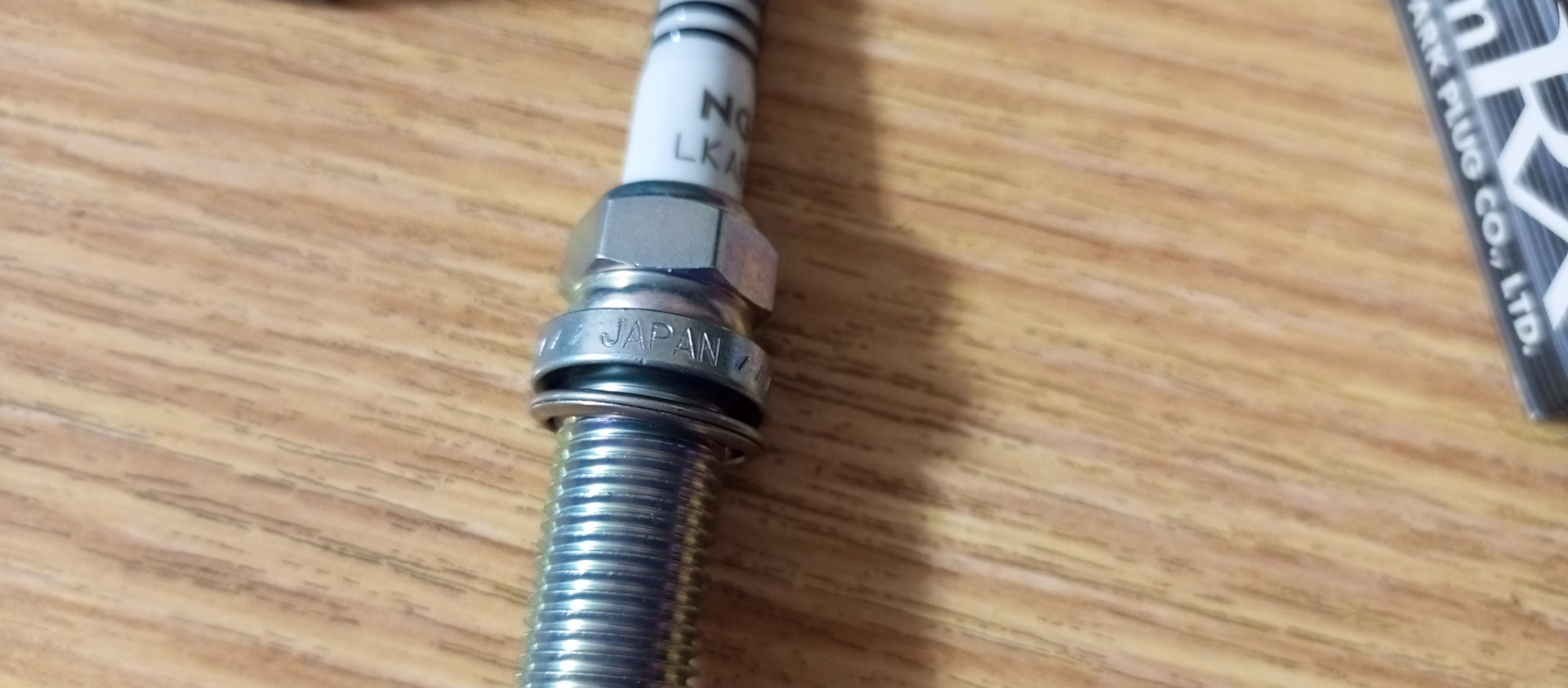

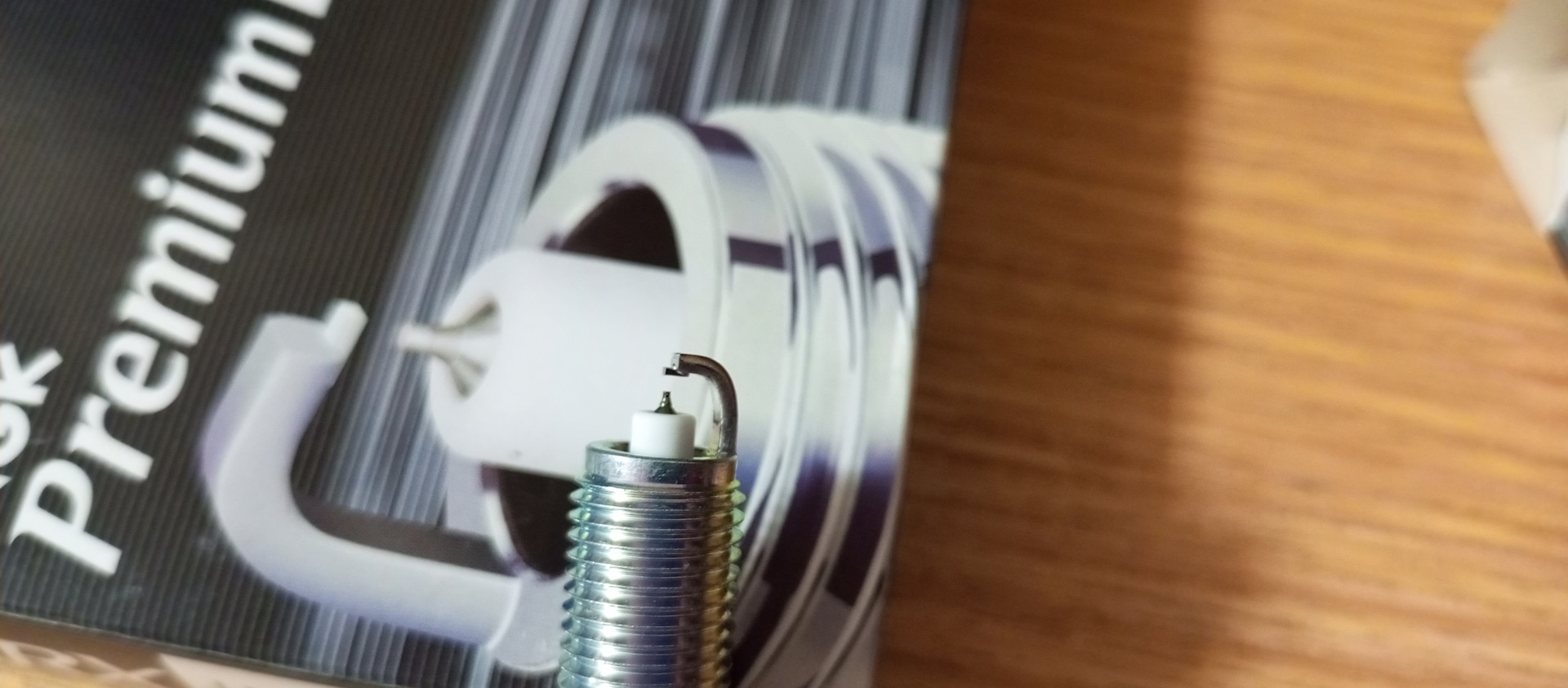

Всем привет. Решил я значит поменять свечи. Как бы и пробег уже немалый, да и пропусков по зажиганию было много. Изначально хотел взять NGK DILZKAR7C11S, связался с продавцом, но он сказал, что нет их в наличии и будут через пару дней. Через пару дней он сам написал мне, говорит, что они будут через неделю и предложил мне рутениевые LKAR7BRX11PS, типа это супер пупер новая разработка NGK. И по цене дешевле иридия, 5500 за комплект. По каталогу NGK они полностью взаимозаменяемы. Почитал я про них и заказал. После получения в транспортной дома проверил их на оригинальность. Не к чему придраться, все ровно, красиво, гравировка и надписи четкие, боковой электрод двухсплавный, не магнитится, разбег по сопротивлению от 4 до 4,8 кОм, порошочек есть, шайба правильной формы, не съемная.

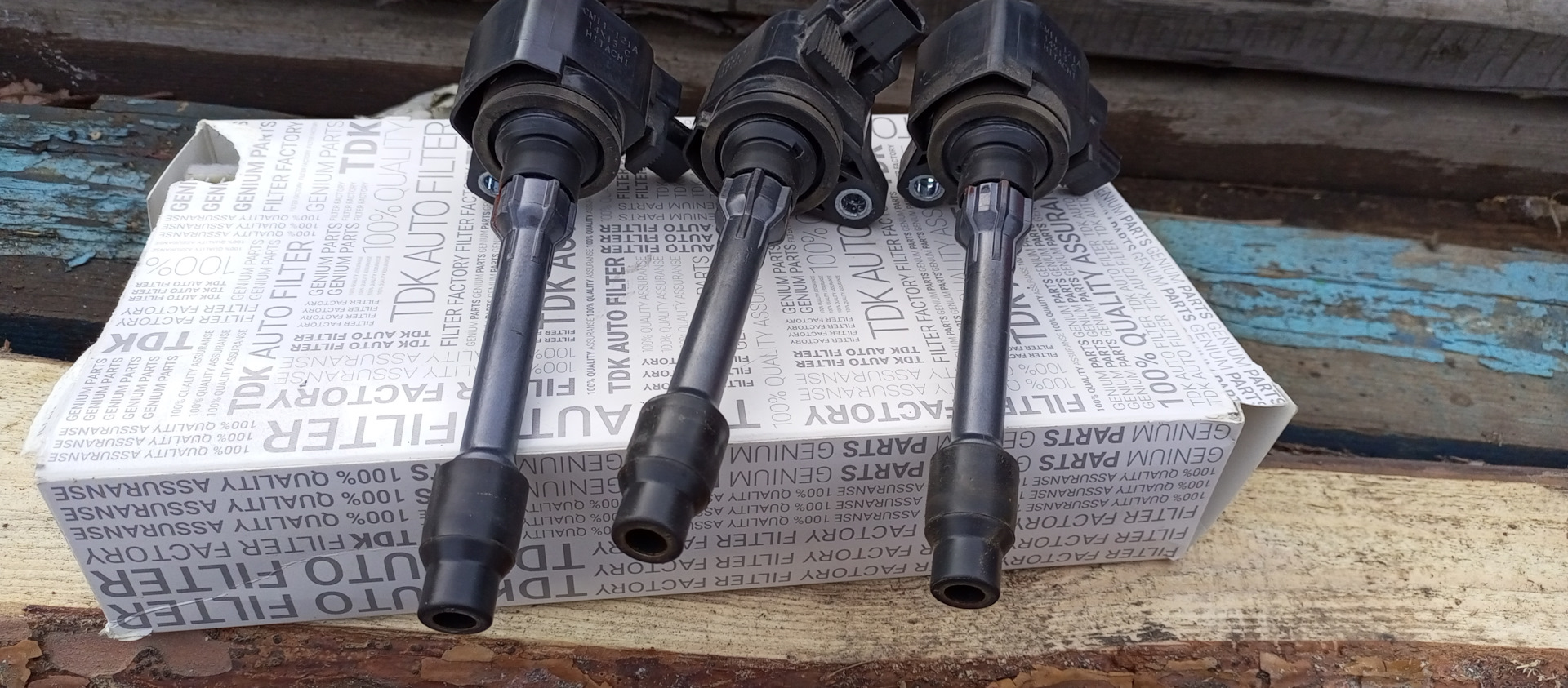

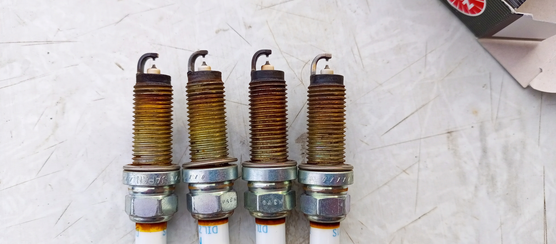

Выкрутил старые свечи, на вид вроде еще неплохо выглядят. Катушки тоже норм.

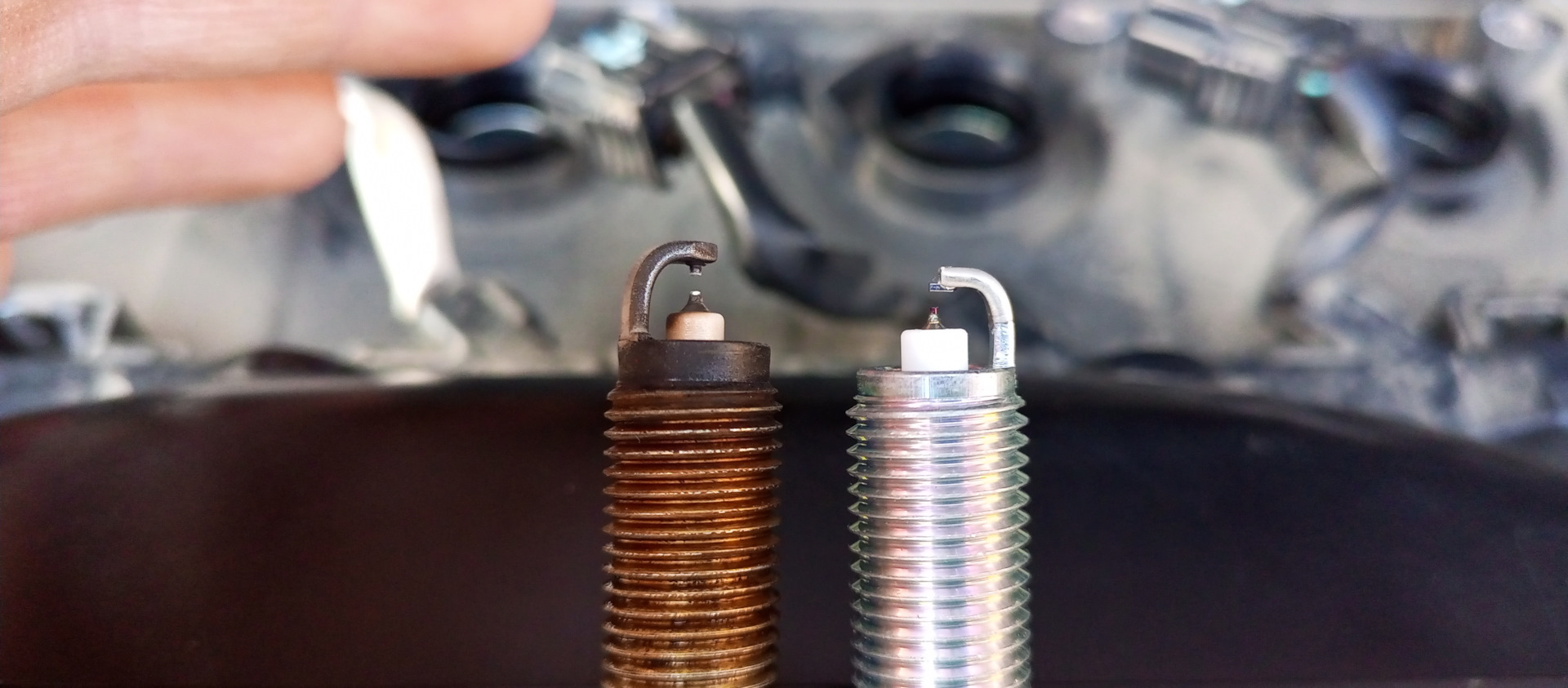

Что интересно, новые свечи чуть короче старых. Может так должно быть, не знаю.

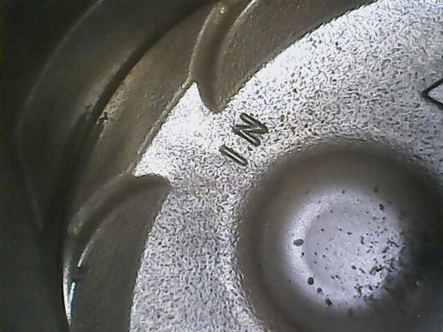

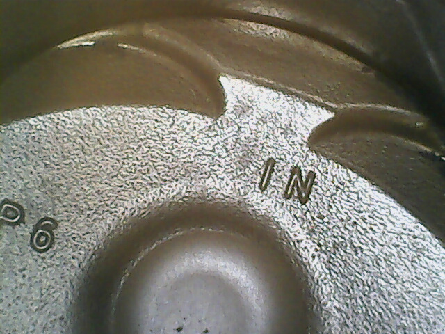

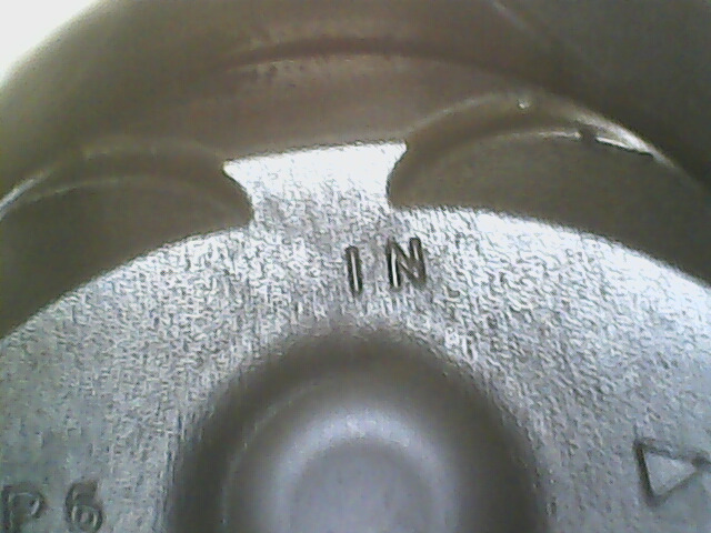

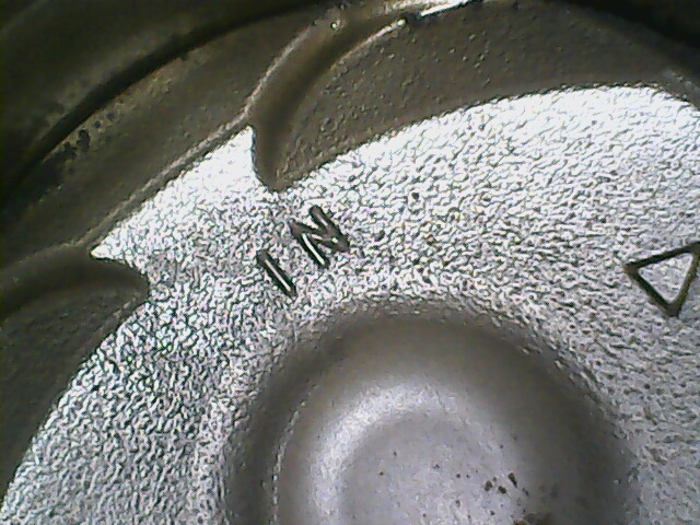

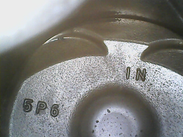

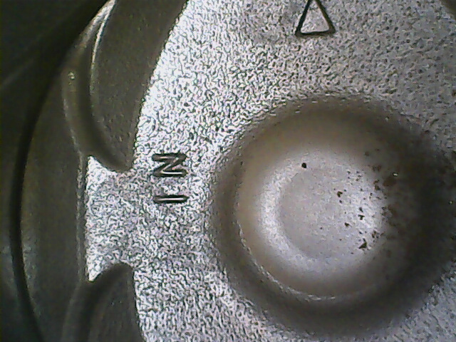

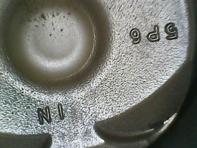

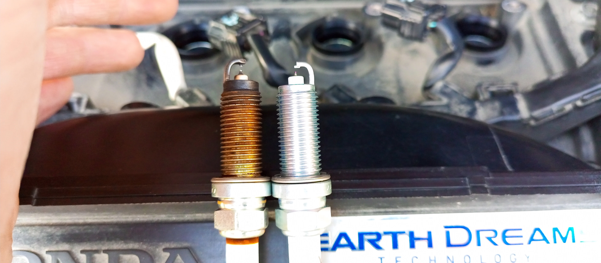

Пока были выкручены свечи, заглянул эндоскопом в цилиндры. Но так как эндоскоп простой на проводе, то просто посмотрел поршень, и то со стороны впускных клапанов. Да еще и поршни в ряд стояли, крутить в лом было. В принципе, состояние как мне кажется, достойное для такого пробега. Нагара минимум. Мусор в углублении это наверно нагар от свечи, когда выкручивал, насыпало. Хон бы еще глянуть.
Поставил новые свечи, затянул на 1/4 оборота, как на коробочке написано. Изменений в работе пока не заметил, но надо будет подключить сканер, глянуть че там по пропускам. В ближайшем времени хочу еще клапана отрегулировать.

2 и 4 парные цилиндры. Возможно пропуски связаны не со свечами
Хрен знает 🤷♂️
Это так, предположение. Свечи уж больно живенько выглядят. А 2 и 4 цилиндр получают искру одновременно.
