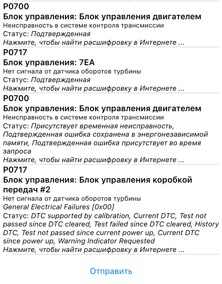

Долго думал куда отдать на диагностику, давно хотел посмотреть cheviplus (ШЕВИ ПЛЮС на ВДНХ). Гнать куда то в "гараж" не решился.

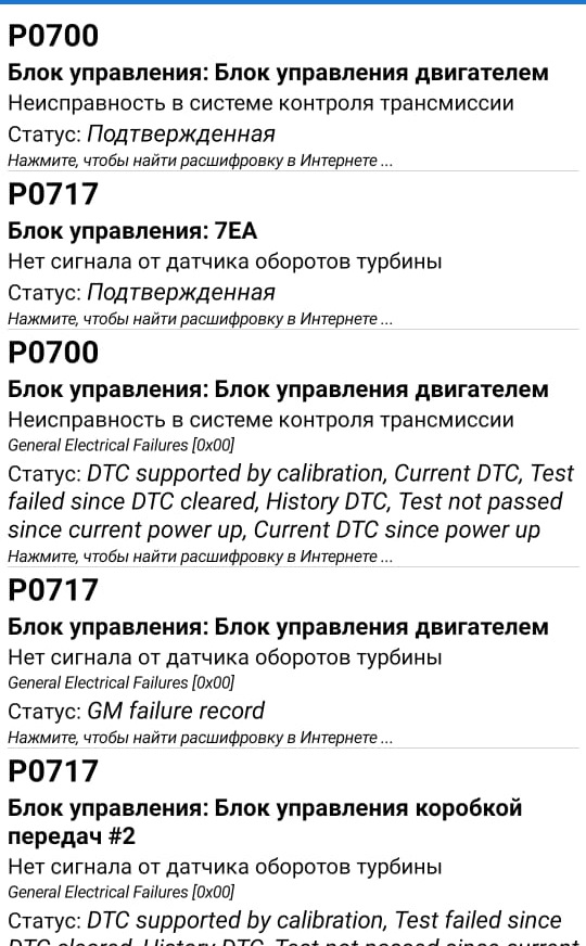

Машину отогнал. После 3 часов диагностики. Ошибки 0700 и 0717. Еще всплыла P0013 ( КЛАПАН ЭЛ-МАГН ВЫПУСК ПРИВОДА РЕГ ПОЛОЖ РАСПРЕДВАЛА (ВЫПУСК)) Была устранял сам. Ее решил не трогать — так как сказали проверка клапана стоит 3500 рублей. А зачем платить за проверку когда оригинал можно купить за 4-5 тысяч и поменять самому 15-30 минут.
По маслу в коробке сказали все ок чистое, стружки не видят, но уровень масло чуть ниже нормы. Проводка и соединения сказали тоже нормально. Надо снимать сам датчик и смотреть вдруг на нем налипла стружка, но подъемники заняты. В общем оставил машину. Позвонили через 3 часа, сказали стружки на датчике нет. Надо менять сам датчик. Согласился.
Ну и самое интересное для всех — цена. Диагностика АКПП и Двигателя, снятие защиты, мойка, проверка уровня масла, новый клапан оригинал и его замена — 24 000 рублей в этой сумме и сам датчик 7 500 рублей. Как-то так — дорого/дешево — как есть.
Машина осталась у шеви+, ждем датчик (2-3 дня).
Жду замены и надеюсь, что это поможет…
