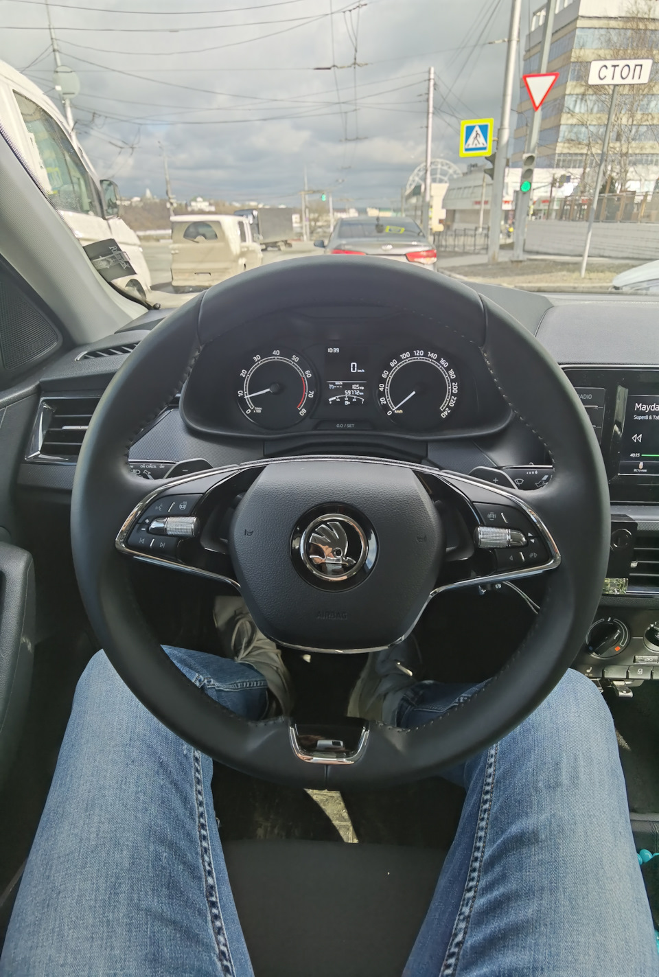

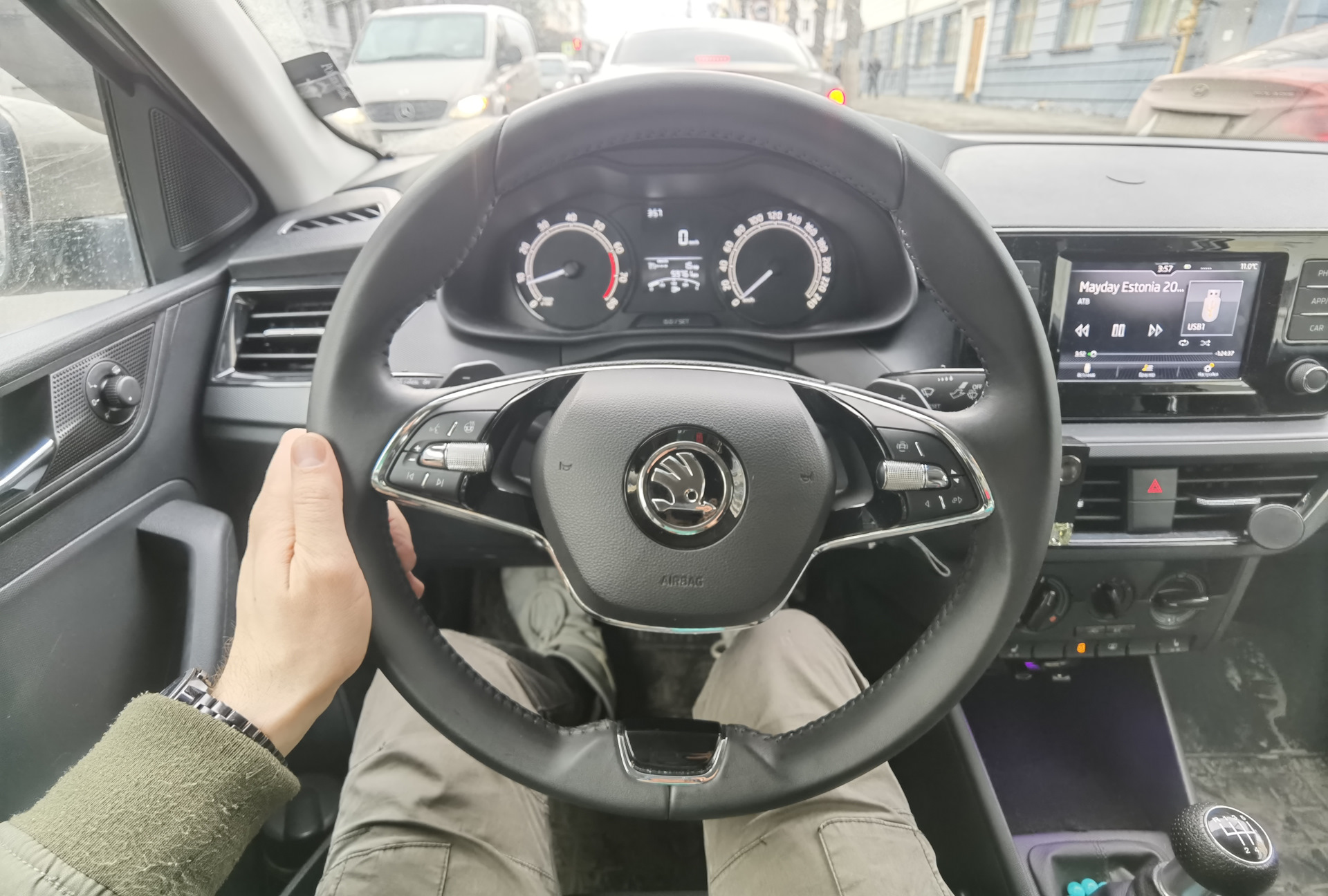

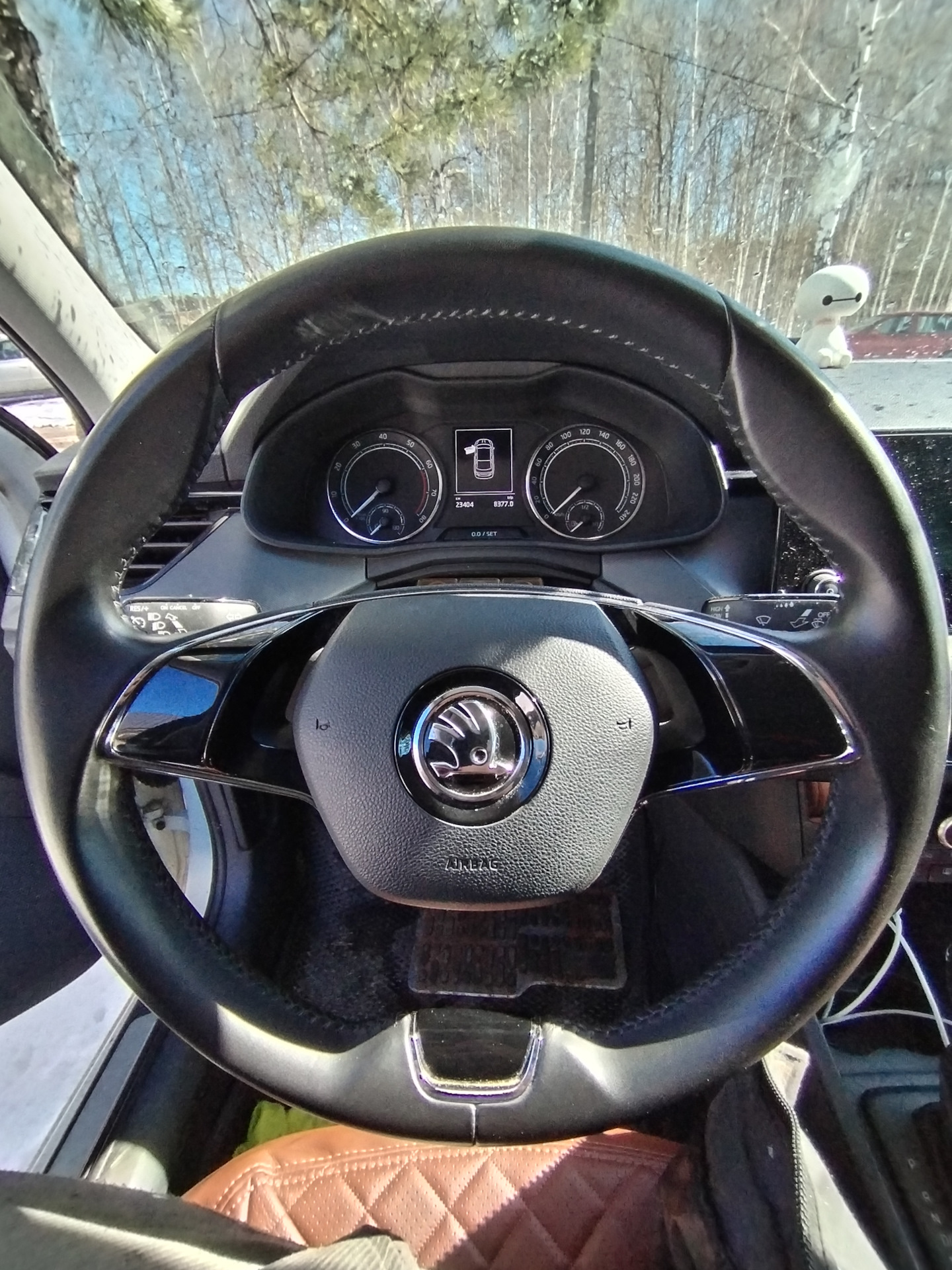

Всем йоу. Руль был в списке хотелок, при покупке авто в салоне посидел в новой окташе руль очень понравился. Именно 2х-спицевый классический, со скосом 3-х спицевый, с перфорацией в Рапид считаю перебор) Тем более был уже такой руль…
Весь процесс выкладывать не буду, подробно описано тут www.drive2.ru/l/598571382455926914/
лишь добавлю немного отсебятины.
Руль к покупке был на весну — лето, но подвернулся так называемый максимальный руль за 10к почти новый, с родной вставкой. С какими то модными КэЛэЭрами, обогревом и подрулевыми переключателями.
От сюда сразу первый вопрос, что нужно прошить Карсканером чтобы заработали подрулевые переключатели, при выжатом сцеплении работают или на нейтралке?)

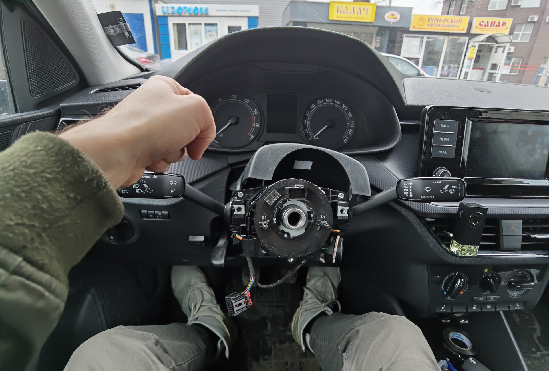

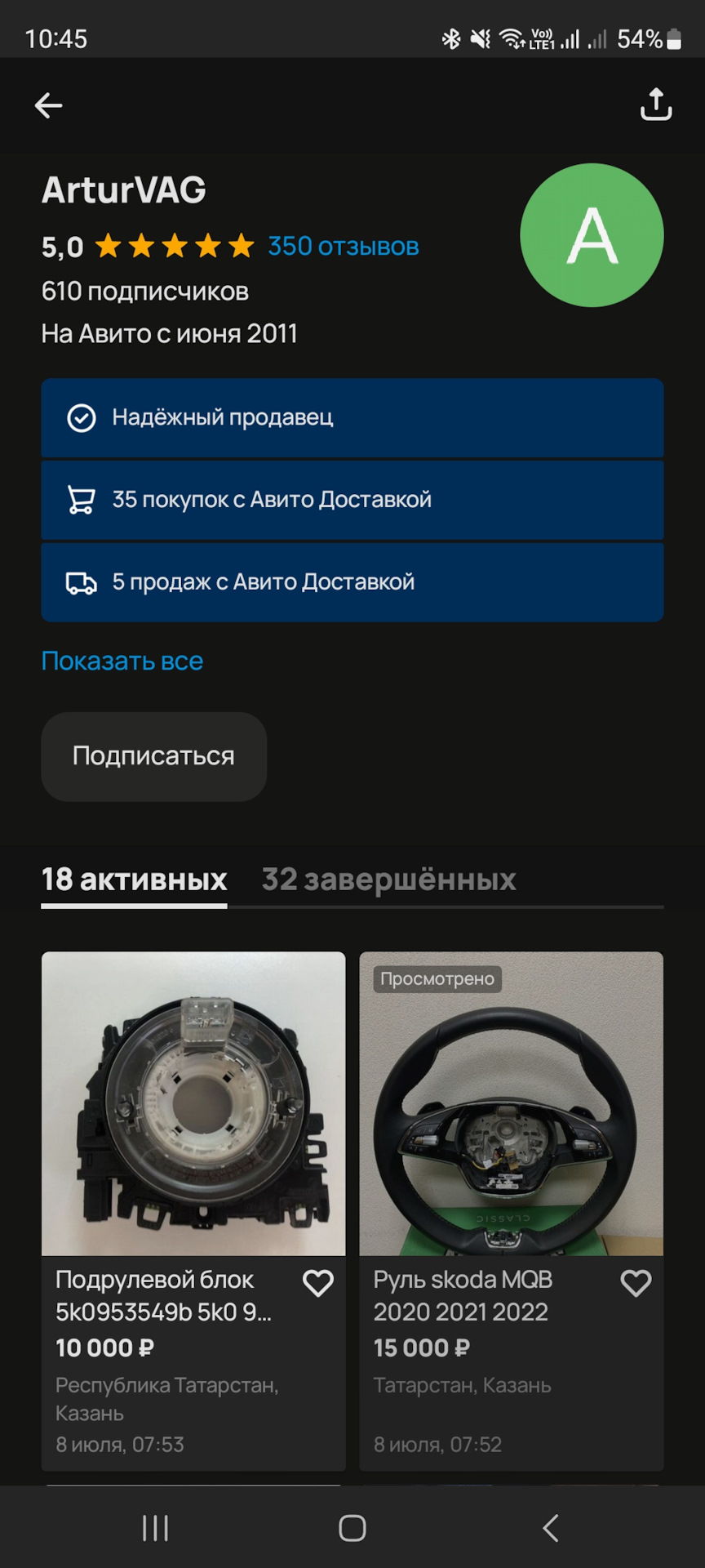

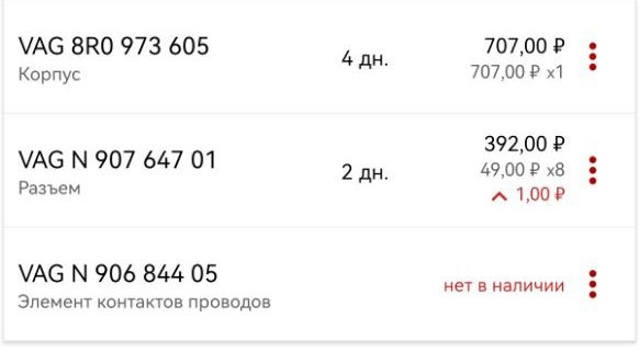

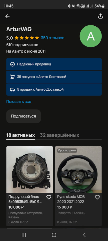

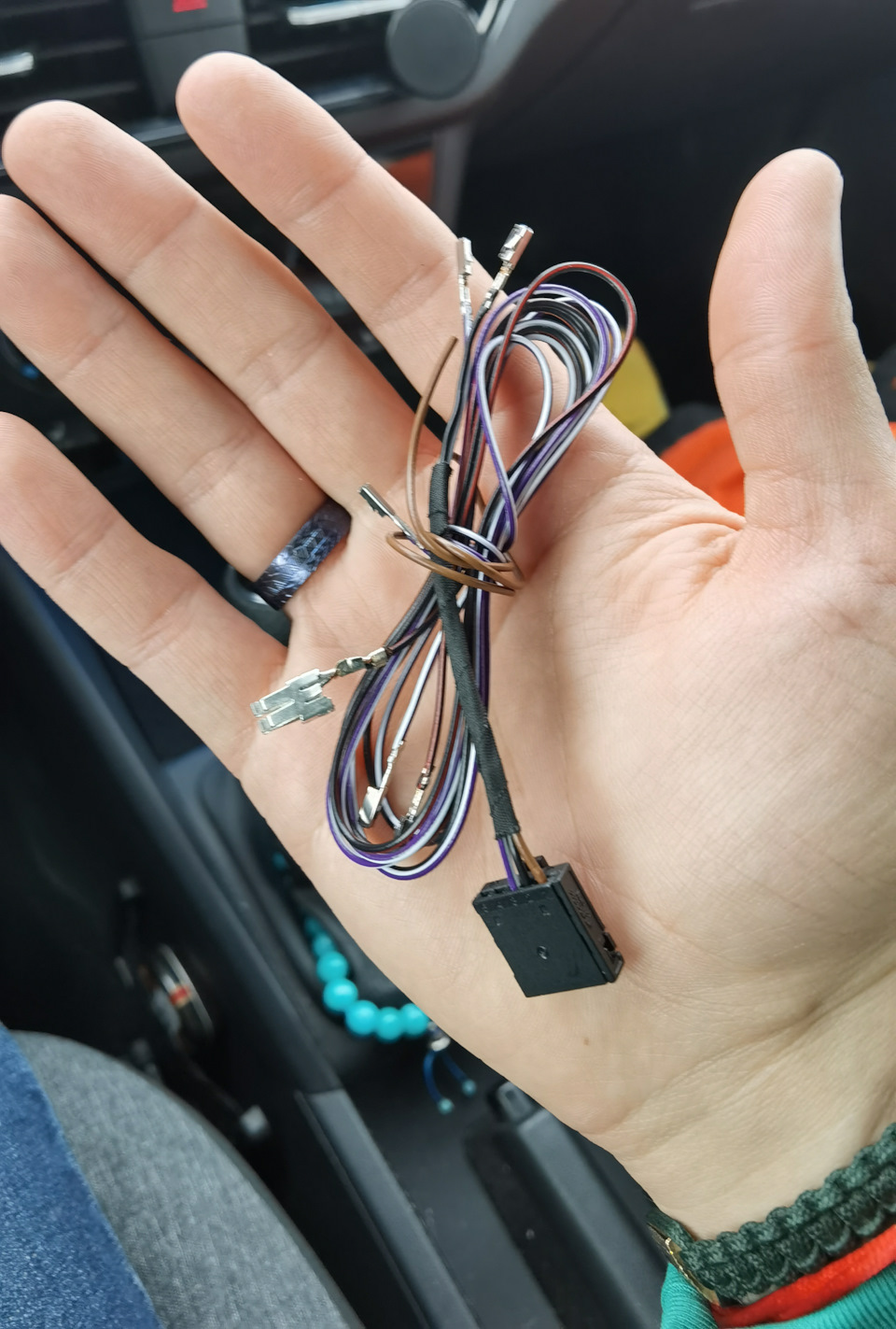

Значит руль купил, почитав тутроиал по замене руля, пошел заказывать фишки и пины, и каково было мое удивление что сран…ый разъем стоит теперь 700 руб + пины на 500р. Плюнул и нашел в Казани продают готовые провода за 1500р. у известного среди вагодрочеров Артура (на Спартаковской).

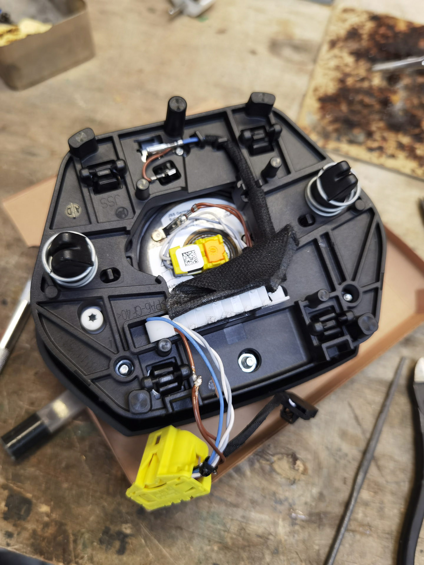

Скинул клемму, снял подушку, подпаял провод "земля GND". Как пишет автор, "кто не лазил к блоку ВСМ тот жизни не видал" тут я с ним полностью согласен но на удивление у меня это быстро получилось, главное вспомнить азы Йоги и Камасутры.

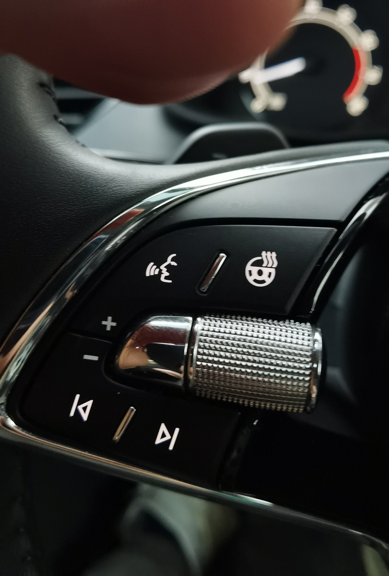

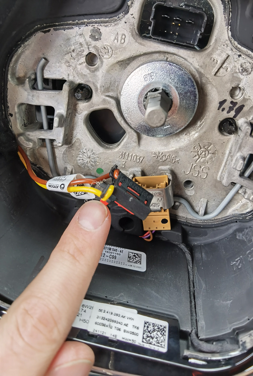

Второй вопрос на фото разъем с коричневым и желтым проводом это видимо обогрев?

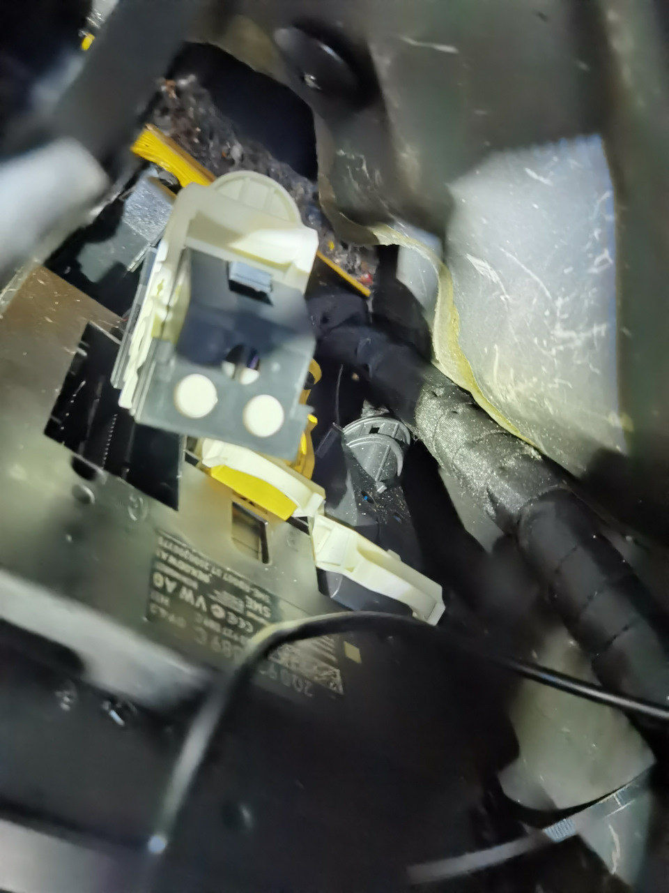

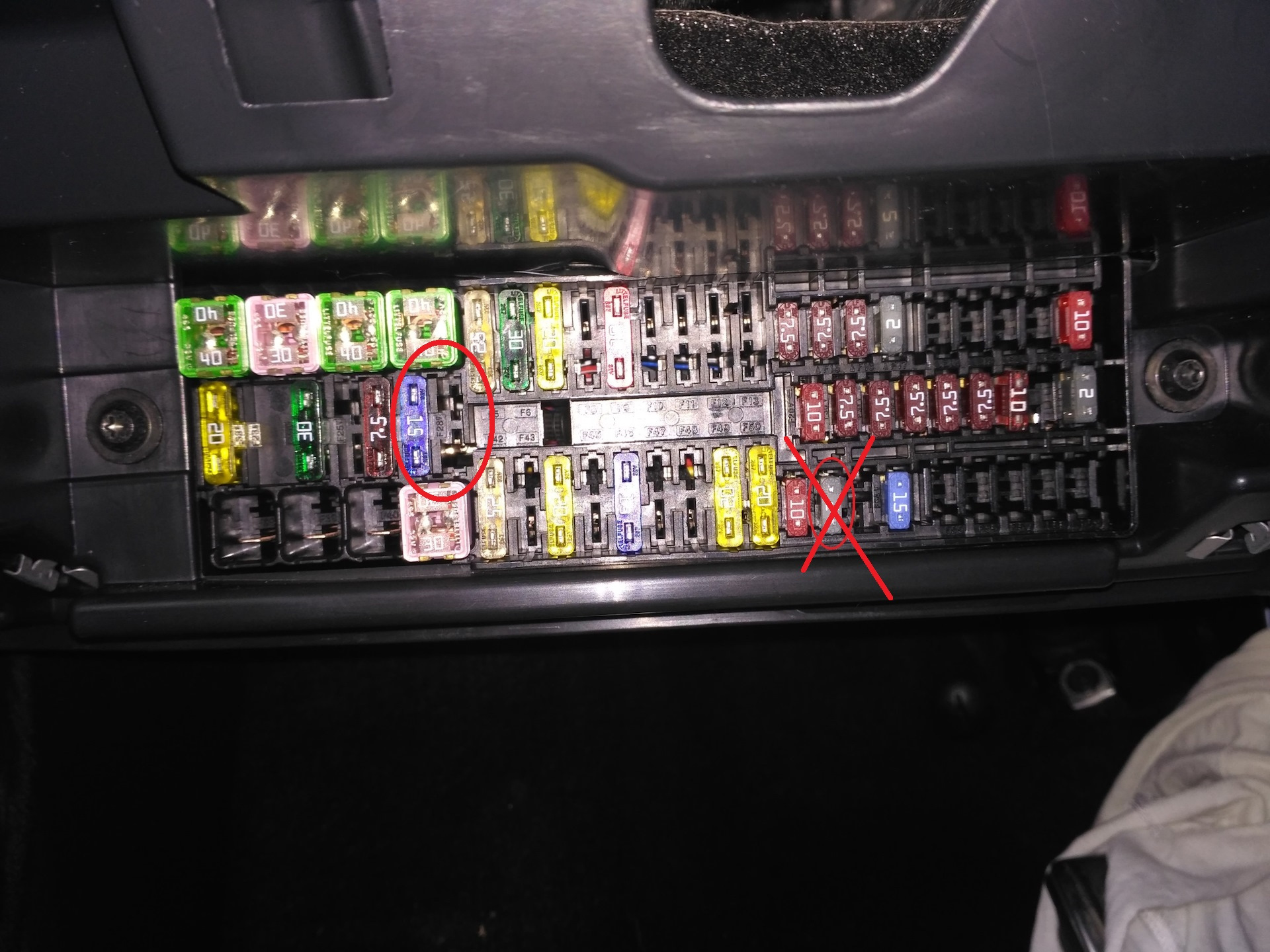

А вот пил который идет в блок предохранителей с ним наоборот пришлось повозиться, был широкий (под большой предохранитель) Артур по телефону проконсультировал он мне сказал "прозвони тестером где + на зажигании и туда вставляй". Вставил я его в среднюю полоску предохранителей слева, на 10 А, пришлось раздвигать весь пучок проводов, было не удобно но удалось.
Все собрал, все работает без прошивки, почти все кнопки. Ну про подрулевые переключатели вопрос открытый жду дельных советов)
После установки испытал легкое возбуждение, но оно не сравнится с теми ощущениями когда я ставил первый кожаный руль в первую Астру, это было незабываемо) а тут уже привычное дело)

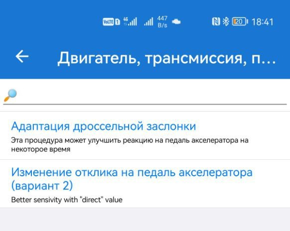

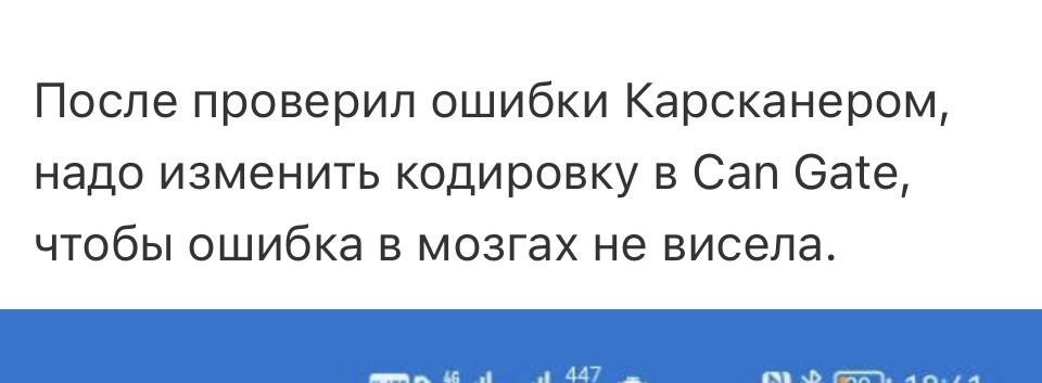

После проверил ошибки Карсканером, надо изменить кодировку в Can Gate, чтобы ошибка в мозгах не висела.
Так же вопрос по кто-то изменял эти параметры? есть разница? И на что изменял?
Комментарии 43
Это он?) он мне сказал что работа по установке и подключению мультируля 5к
Вроде похож. Ну норм, в гинеколога играть под рулем не просто.
Есть кодировка для снятия ошибки ?
Какой ошибки
Если честно я забил) все работает. По моему надо в блоке предахранителей на постоянный плюс перекинуть с плюса от зажигания.
Я тоже забил, но заметил одну вещь, то что когда звук прибавляешь через руль, на гу не отображается, вот интересно, если эту ошибку снять по рулю, она в дальнейшем будет показывать или нет
У меня тоже не показывает, не думаю. Скорей всего просто не робит как половина кнопок.

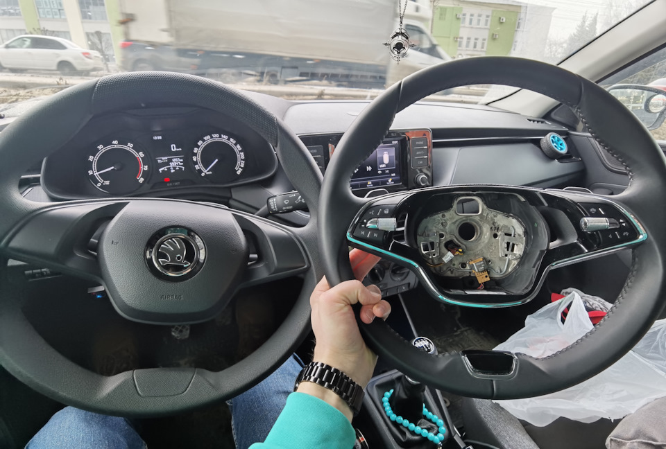

Здравствуйте, подскажите пожалуйста, такой руль как у автора встанет на мой Рапид 2020г 1.4 Dsg Ambition без всяких доработок с проводами? У меня такой же руль только без лепестков и кнопок)
Добрый день, не знаю надо пробовать, а потом если не заработают лепестки разбираться… По идее должен, или поищите обзоре где ставили такой руль на DSG
Ну это понятно что пробовать надо, меня больше интересует вопрос про разъёмы, вот я свой руль сниму, новый поставлю, подушку со своего переставлю, как там фишки подключить вот интересно узнать, а купить руль чтобы попробовать нехочется как то)) много видосов смотрел там в основном пластмассовые рули меняют, либо с кнопками на руль с лепестками, а вот как с моей комплектации нет нигде.

Лепестки работают только на АКПП и DSG. Понятно вроде и так, что на механике оно ни каким боком работать не может! Прошивать ничего не надо, оно и так работает! Вообще ничего в принципе при замене на мультируль делать не надо. Работает всё сразу без всяких кодировок и адаптации!

1) Клр в этом руле нет
2) лепестки работают только с акпп/дсг
3) фишка с коричневым и желтым это подогрев
4) питание вы подключили не на зажигание (клемма 15), а на клемму 75. При работе стартера на этой клемме нет питания

4. Че делать? перепиновать? или жить будет?
1) датчики прикосновения рук. На этом руле их нет
2) только на пятую космическую если
4) ну желательно да. Могут падать ошибки в блоках при запуске машины

вот хз, все по разному, послушал Артура он вроде рулями и ракушками давно занимается…
