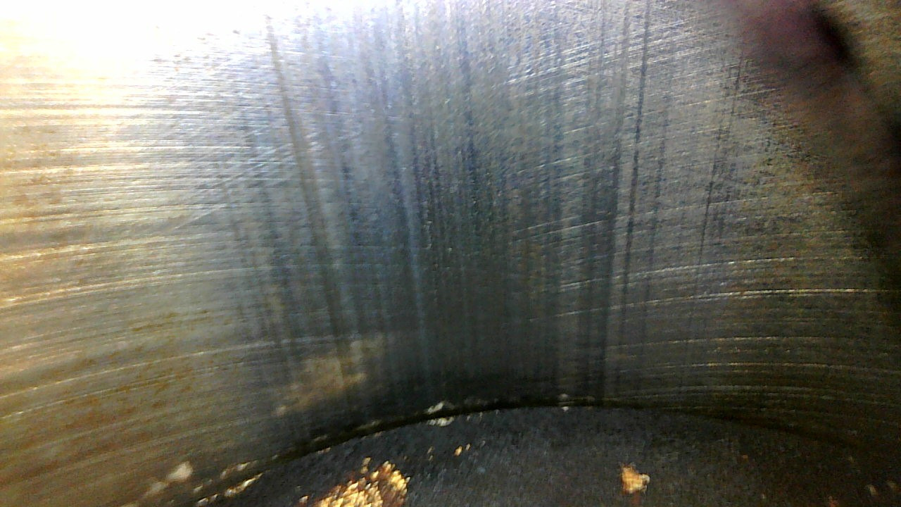

Все просто, за то состояние что я смотрел б/у ДВС эндоскопом, он не должен стоить более 50тыс ₽. Был вариант смотреть другие моторы, но мысль платить каждый раз 2₽ за эндоскоп не прельщала. Те, кто верят отличное состояние контракта, пробег аукционный лист и т. д. Считая контракт двигатель лучшим решением на сегодня, ну вы очень верующие. А как известно чувства верующих оскорблять нельзя. Поэтому не надо меня убеждать что контракт это, всегда ! хорошо и лучше.
Капиталка :

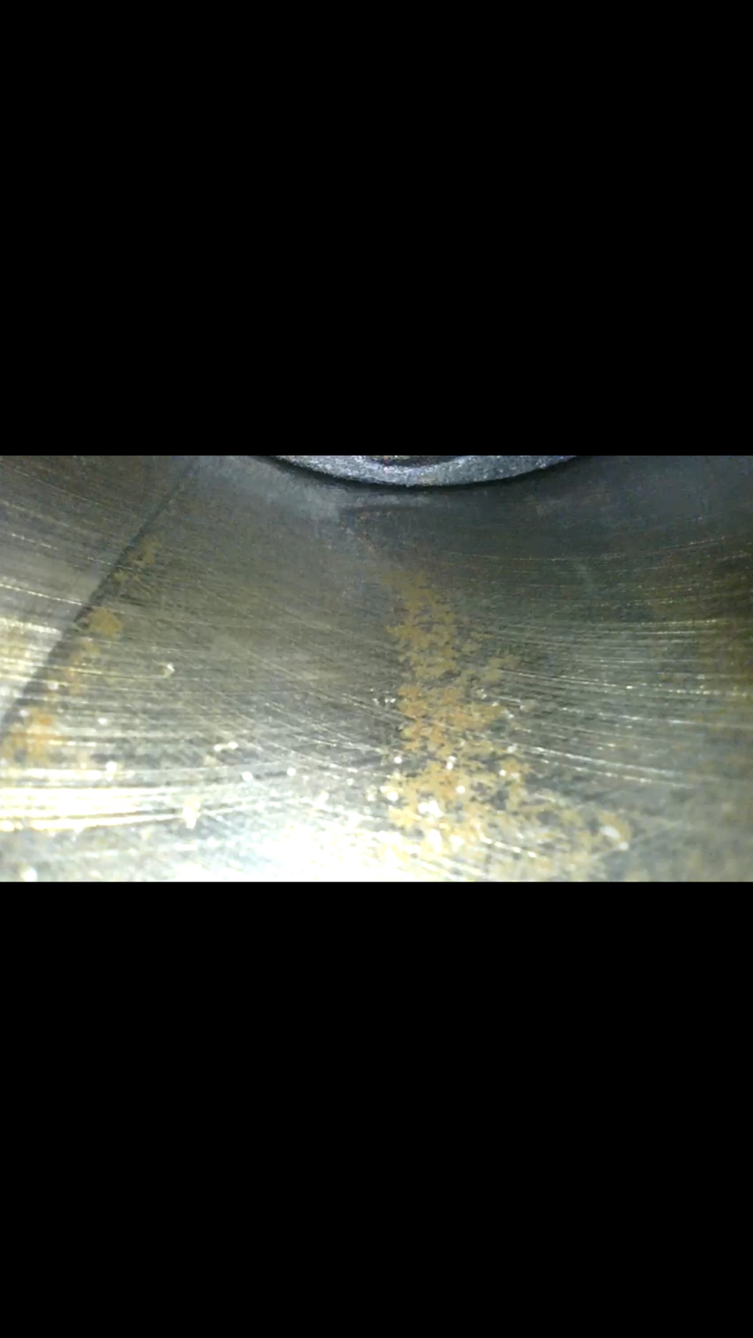

Скинул фото и видео с осмотра контрактного мотора товарищу. Он их переслал знакомому «мотористу»😅. Созвонились мы с этим «мотористом», далее М. На предмет, хорош ли этот движок. В контракте действительно были видны прихваты, раковины, чёрный герметик жирным слоем из всех щелей. И ржавчина в цилиндрах, хотя разборка местная, и пихло с распила а не в контейнере привезённое. И в боксе то у них сухо, и вытащили то они мотор месяц как. Пробег 115тыс цена 107т₽ . Ну да ладно
М. высказал мысль лучше отремонтировать мой двс чем отдавать такие деньги за б/у мотор, которому красная цена в таком состоянии 30₽. Наши мнения совпали. Смотреть другие моторы можно было но знакомых с камерой у меня нет. А эндоскоп 500₽ цилиндр стоит, смысла смотреть больше я не видел. Встретились с М, он послушал сказал это колено стучит. Обсудили цену ремонта, сказал до нового года форик будет готов!

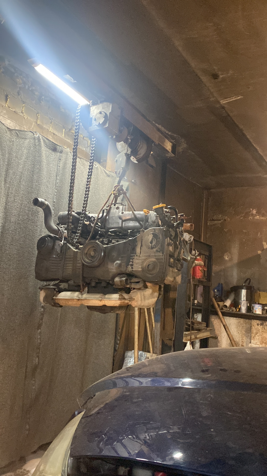

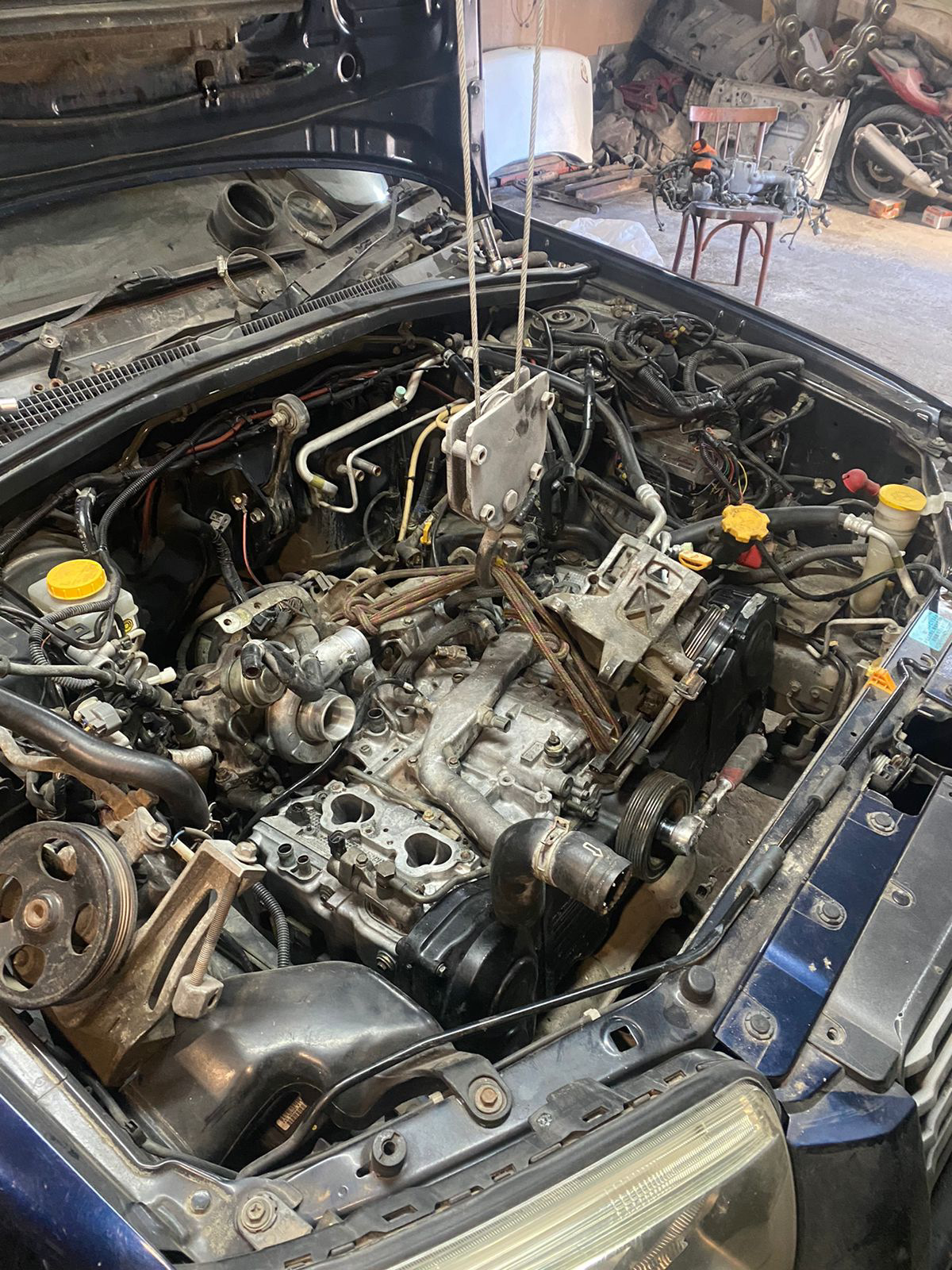

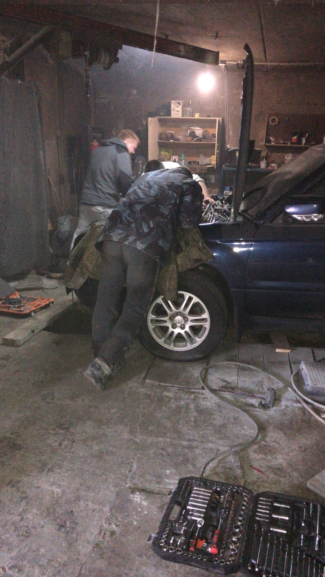

Ну а дальше 😄 А дальше, утром 25 ноября субарь заехал к нему в гараж.

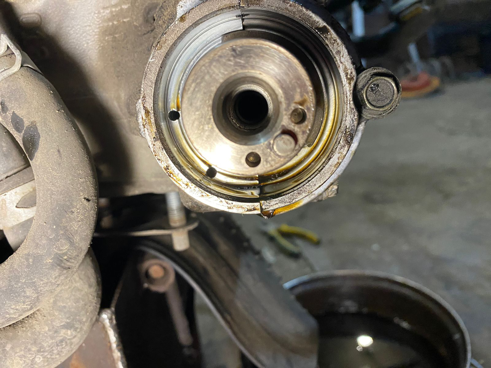

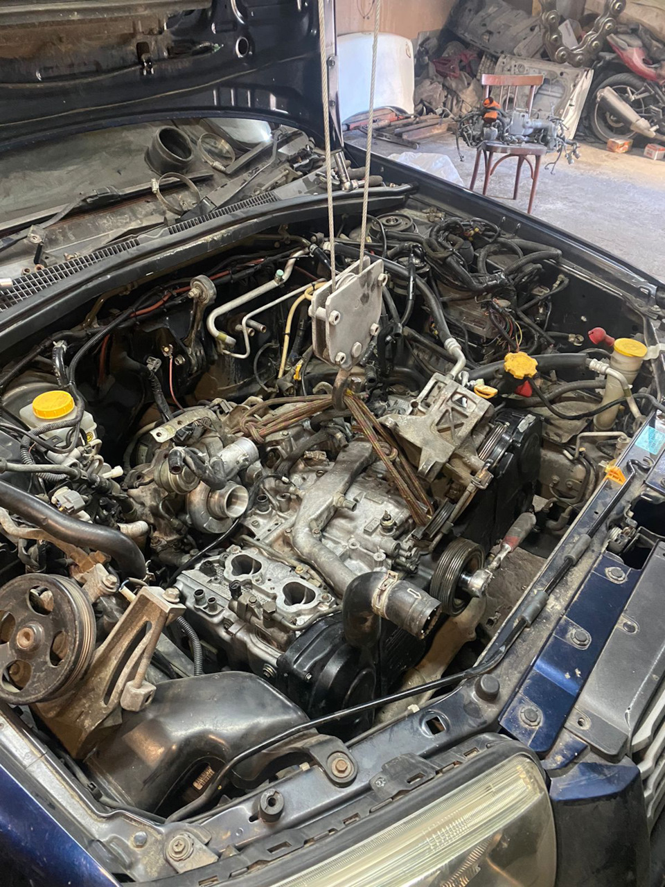

6 декабря М. заранее взял отпуск на основной работе. Но тут у него напарник заболел пришлось работать в отпуске. В итоге мотор вытащили 14 декабря. М. прислал видео с люфтом шестерни распредвала выпускного. Хоть я и ездил аккуратно, высоких оборотов мотор не видел, но пару раз было ~4000об. Ничего не случилось ?! как так? По словам М. в мотор до этого лазили кривыми руками, помимо распредвала, свеча была не докручена и т.д.
Я говорю — и че блок гбц искать?
М. — зачем ? бугель распредвала поменять и все, постели целые
Почему не побило постель распредвала а только бугель лично мне так и не ясно. Только мои догадки. Напишите своё мнение на этот счёт в коментах, если оно совпадёт с моим поставлю 👍🏼

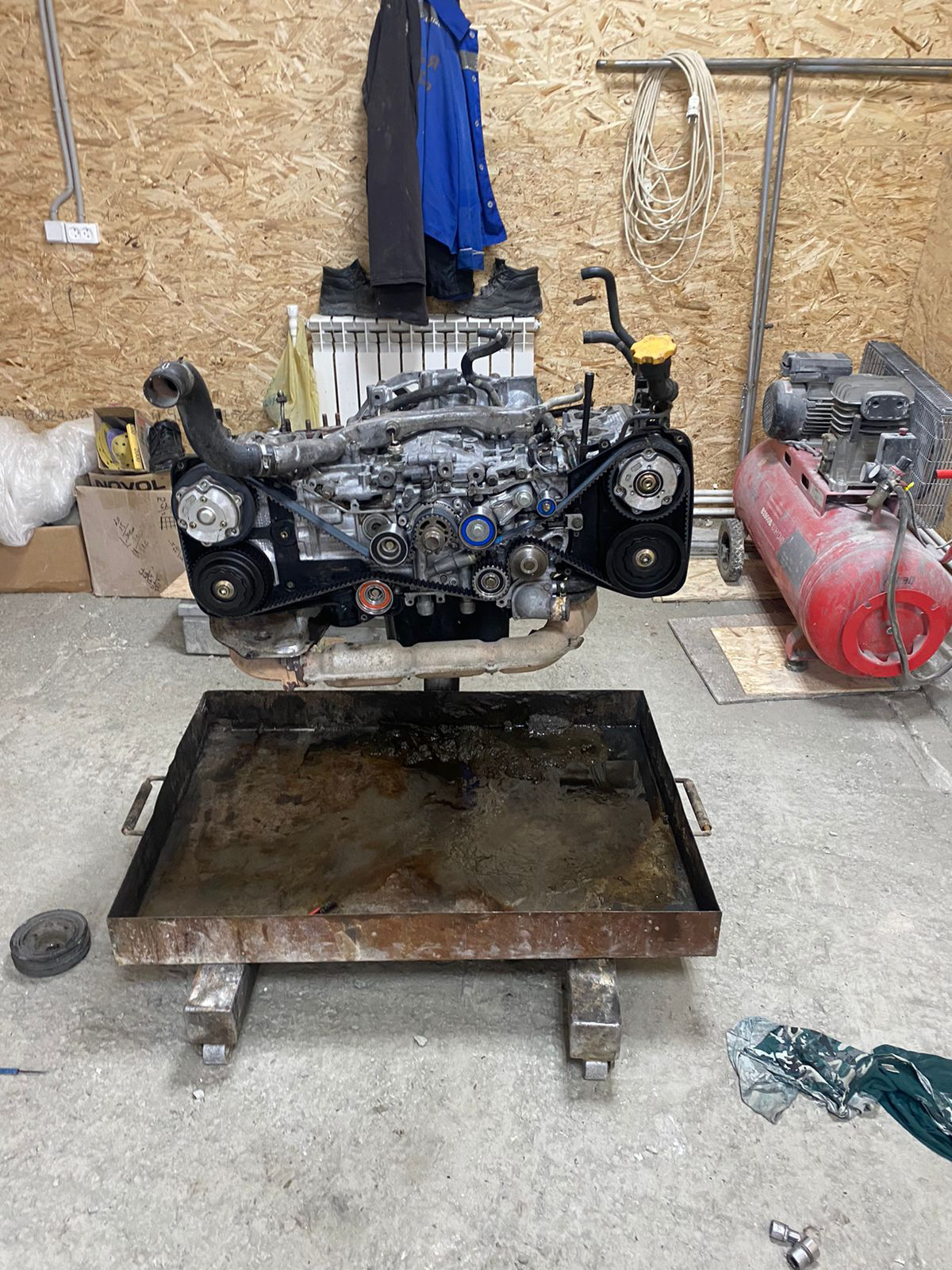

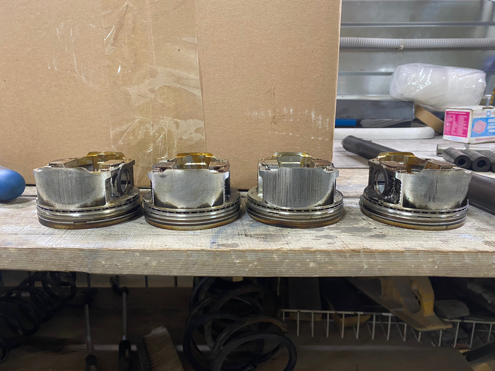

Вот уже и Новый год на носу. Мотор даже не разобран. У М. на основной работе график стал сутки через сутки, потом он заболел и т.д и т.п. По человечески его понимал но как заказчик нет. На дворе середина января, собирался звонить ему, ставить вопрос работаем дальше или как. Звонит сам, разобрал, поршни под замену перекладка ва 2,3 цилиндре колено в идеале. Клапана зажаты(стоит ГБО). В один из разговоров
М. сказал- а зачем тебе новые прокладки гбц пятак выкидывать давай на старых соберём, их вообще можно как бутерброд одну на одну накидывать.
Тут я был в ах@е, не знал не думал что так можно
Только 14 марта мотор был в машине, потом поехал сам к нему в гараж собрать остальное.

Поршни тейкин+кольца 13500₽
Распредвал б/у 1000₽
Мех.обработка 10000₽

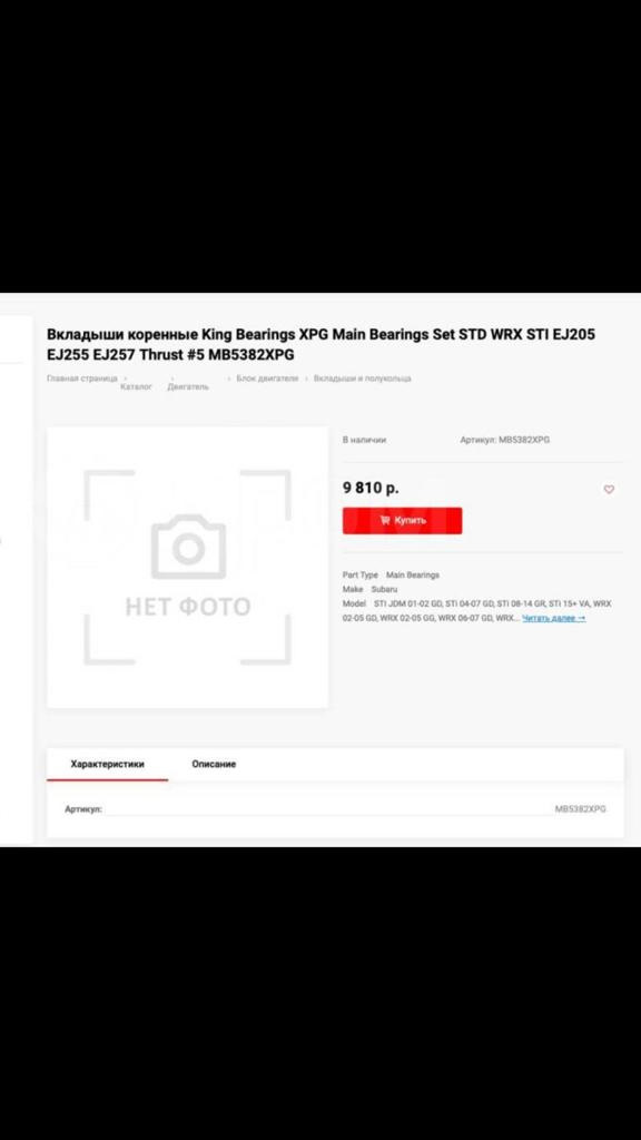

подскажи, почему корни именно Кинг, а не ACL?
ACL надо было ждать
Хорошо, просто Кинг в два-три раза дешевле серии Рэйсинг … есть смысл переплачивать?
Незнаю почему написал рейсинг, исправлю. Kинги взял такие
Про слепую веру в контракт, 253 мотор ценник 130, заявленный пробег 27 тыс. Такие вот дела 😬не покупайте контракт без эндоскопии. На фото второй цилиндр, остальные более менее норм были
Да, их надо смотреть, они есть хорошие. Вон Серега намутил камеру у знакомых, из 4х моторов выбрал один. Мне бы такой поиск в 8₽ встал
Да хорошие есть, но искать надо хорошо, везёт с первого раза не многим 🙂 куча гнилья и мертвяков, у нас сейчас ещё некоторые конторы из говна и палок их восстанавливают, а потом типа как контракт продают. Глаз да глаз нужен

Поршни тейкин
Распредвал контракт
Мех обработка
