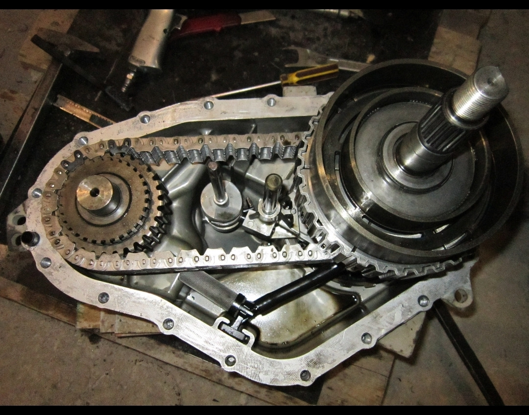

Разберемся с цепями РК раз и навсегда. Информация для размышления!

Вывод: для разных раздаток только своя цепь, с ее номером, и количество синих звеньев ни как не наделяет ее званием " усиленной" для этой РК
По аналогии пожно представить, что на BORG WARNER MORSE сортируют заготовки вырубленных деталек для цепей по размерам перед сборкой и получаются разные цепи, поэтому потом и маркируют разным количеством цветных звеньев для себя.
А цепь HV-051 для раздатки BW 4405, устанавливается на Ford Explorer 1997 и SsangYong Korando, Musso, но наверное, и скорее всего наверняка с другими звездочками.
Вывод: чтобы цепь долго ходила, надо менять цепь только на ту, что предназначена для нашей РК, и также будет соответствовать штатным звездочкам (совпадение по шагу), либо менять в комплексе, дабы и звездочки должным образом соответствовали шагу цепи.
А далее вся эта замена на "усиленную" цепь, потянет за собой на замену и все остальные "звезды" которые есть в РК.
Нет, работать будет, но гораздо меньше чем в комплектах со своими предназначенными для нормального сосуществованиями парами-цепь-звезды.
Как я понял, если коротко — то моя цепь это HV-070 (с двумя синими звеньями) с номером 47342-49600 — самая дорогая из всех :-) — ну иначе ж б ть и быть не могло :-)
