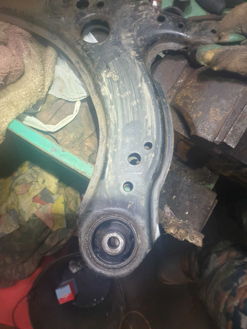

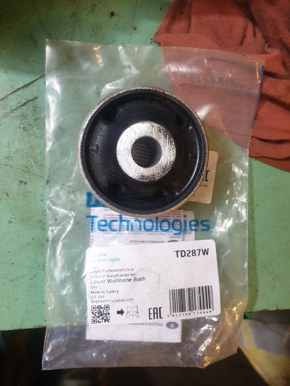

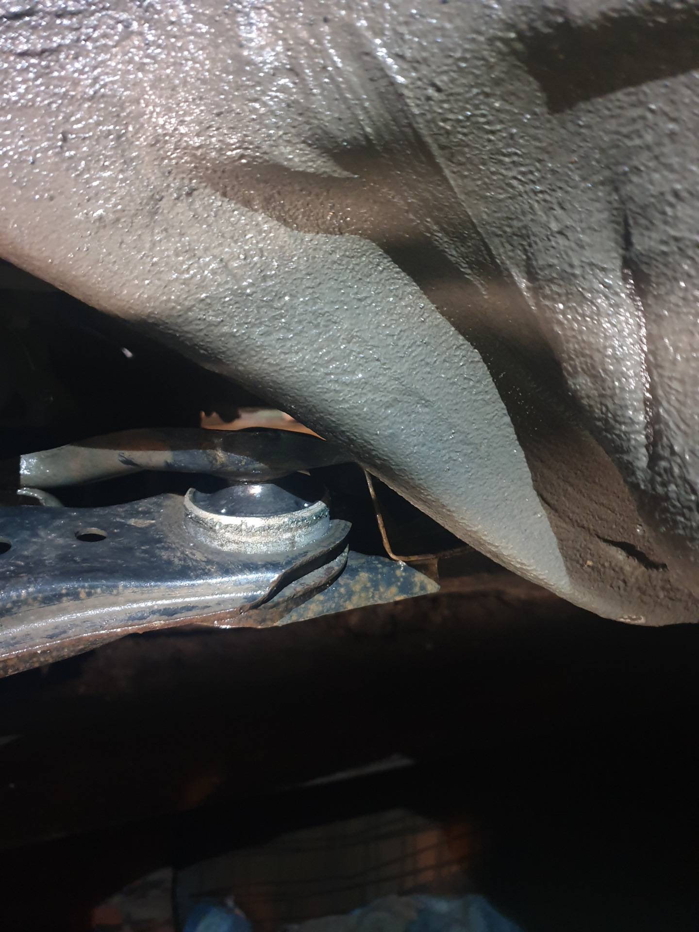

Появились надрывы, заказал те же что и стояли, но что-то пошло не так.

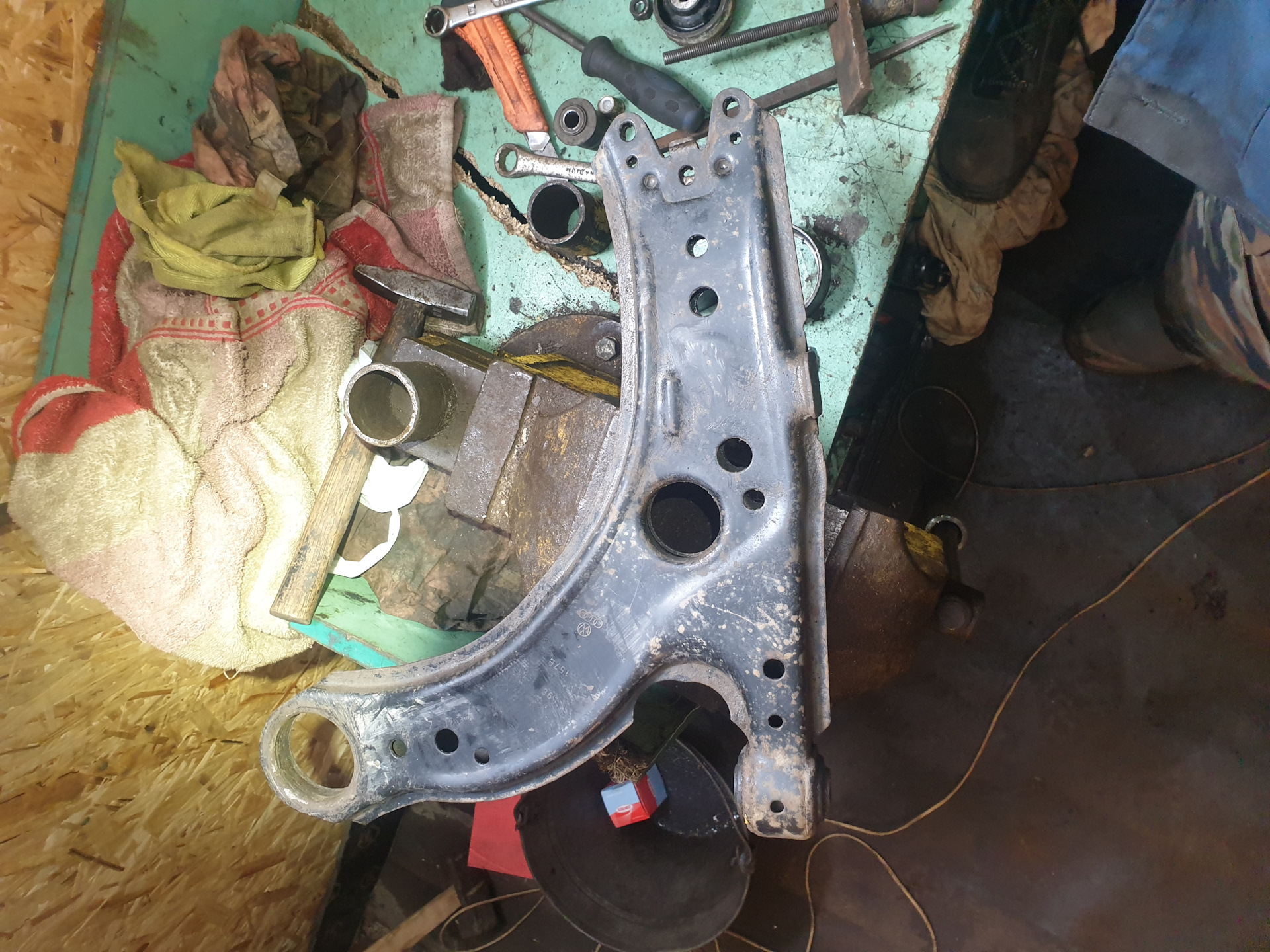

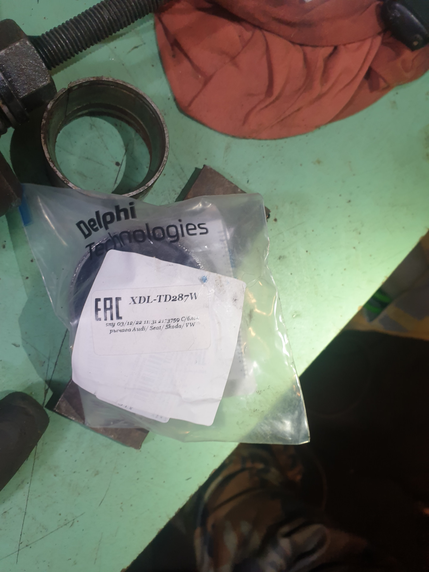

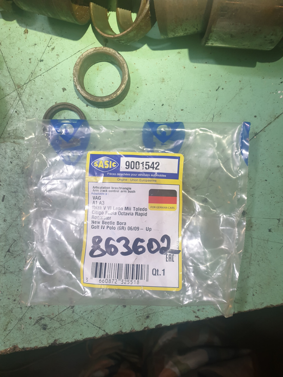

Новые задние сайлентблоки delfi слишком легко запресовались и впоследствии выпали с рычага не проехав и 10 км. В итоге купил новые, что было в наличии sasic. Начал мерить размеры, а делфи на 1 мм меньше в наружном диаметре чем сасик, даже не знаю что и сказать, сдать не получилось, были следы установки. Возможно в следующий раз придётся уже рычаг менять
Запчасти на фото: 122211
Запчасти на фото: TD287W

Какой там размер должен быть? Купил себе одни на замену, замерю тогда сразу. Пресовал шпилькой и обрезками труб?
За размер не помню, просто сравнивал два разных, пресовал в тисках отрезками труб.
Golffik
Вообще они должны быть все одинаковые в размерах.
Причем пробивали код на делфи выдало как оригинал, а не подделка.

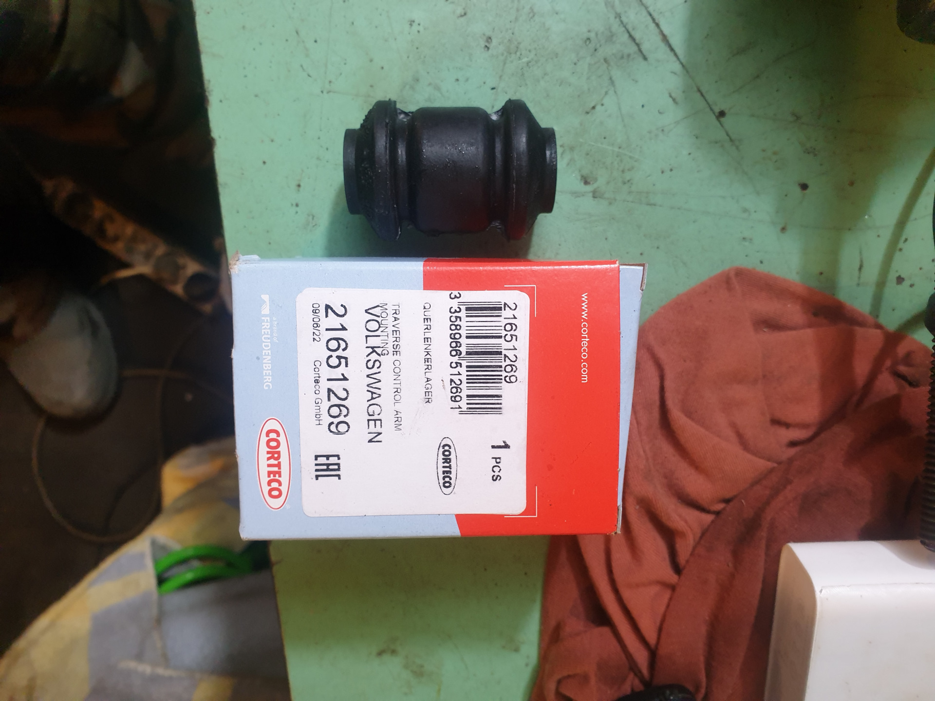

Я купил борсехунг
Таких даже и не слышал
