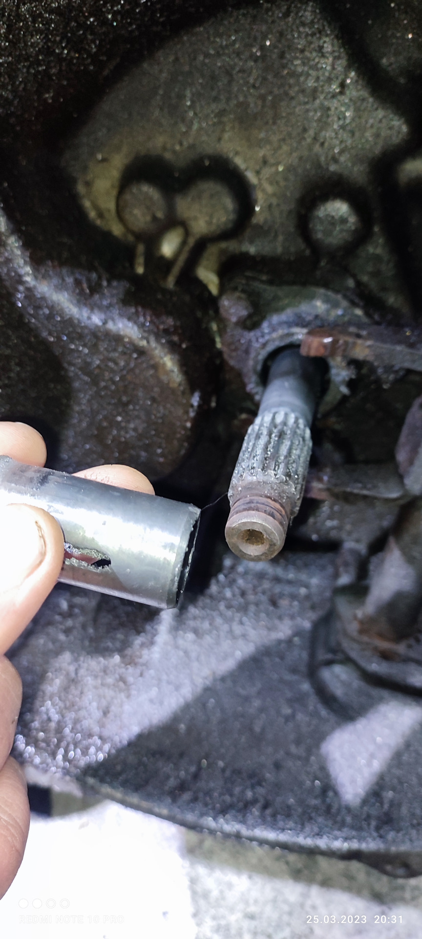

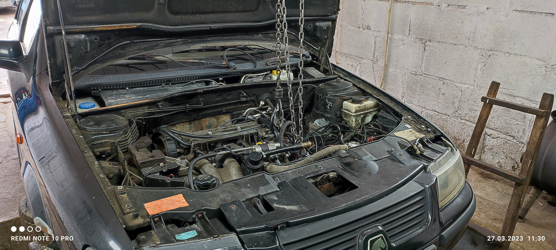

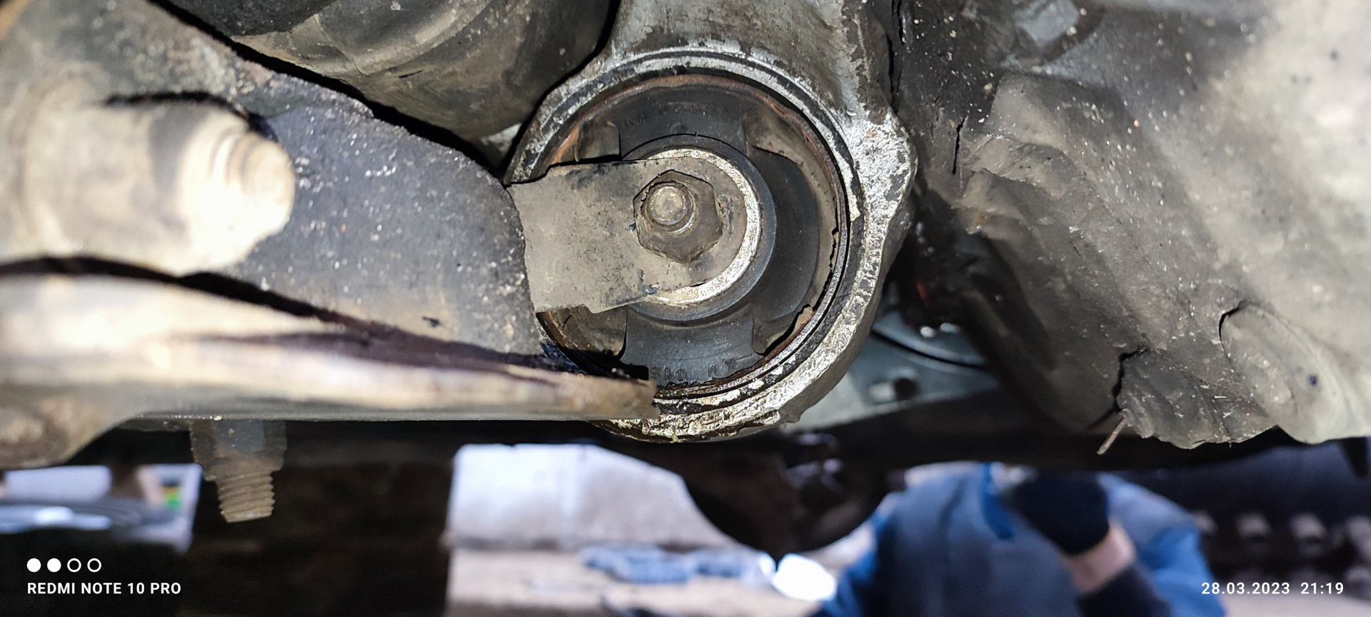

Около 10 дней назад начался сильный вой в кпп при стоянке, и буквально через через день вой уже был на всех режимах. Так я отъездил дней 6) Я бы конечно сразу взялся за ремонт, но у 405го стартер же сломался 🤣 а ездить то очень нужно было. Машину загнал к другу в гараж, он Специалист с Большой Буквы! Таким как он машину отдавать не сташно! Попутно ремонту КПП, друг сделал очень много работ! Замена нижней опоры ДВС, замена заднего сальника коленвала, замена фильтра грубой очистки гбо, замена ремня Гур, замена ремня генератора, замена сальника первичного вала, замена сальников обоих полуосей, замена всех тяг кулис кпп. На фото есть все артикулы, хотя для самандоводов не всё актуально) Что же было с КПП) да все просто, каким-то образом оторвалась направляющая втулка выжимного и именно она выла.
Втулка была заменена на втулку с КПП синего ми16)
