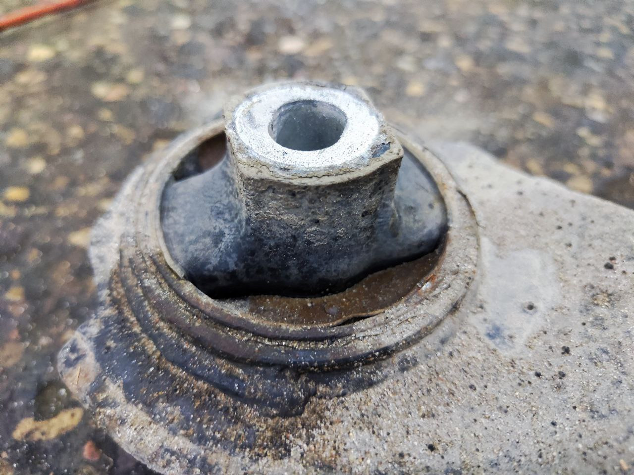

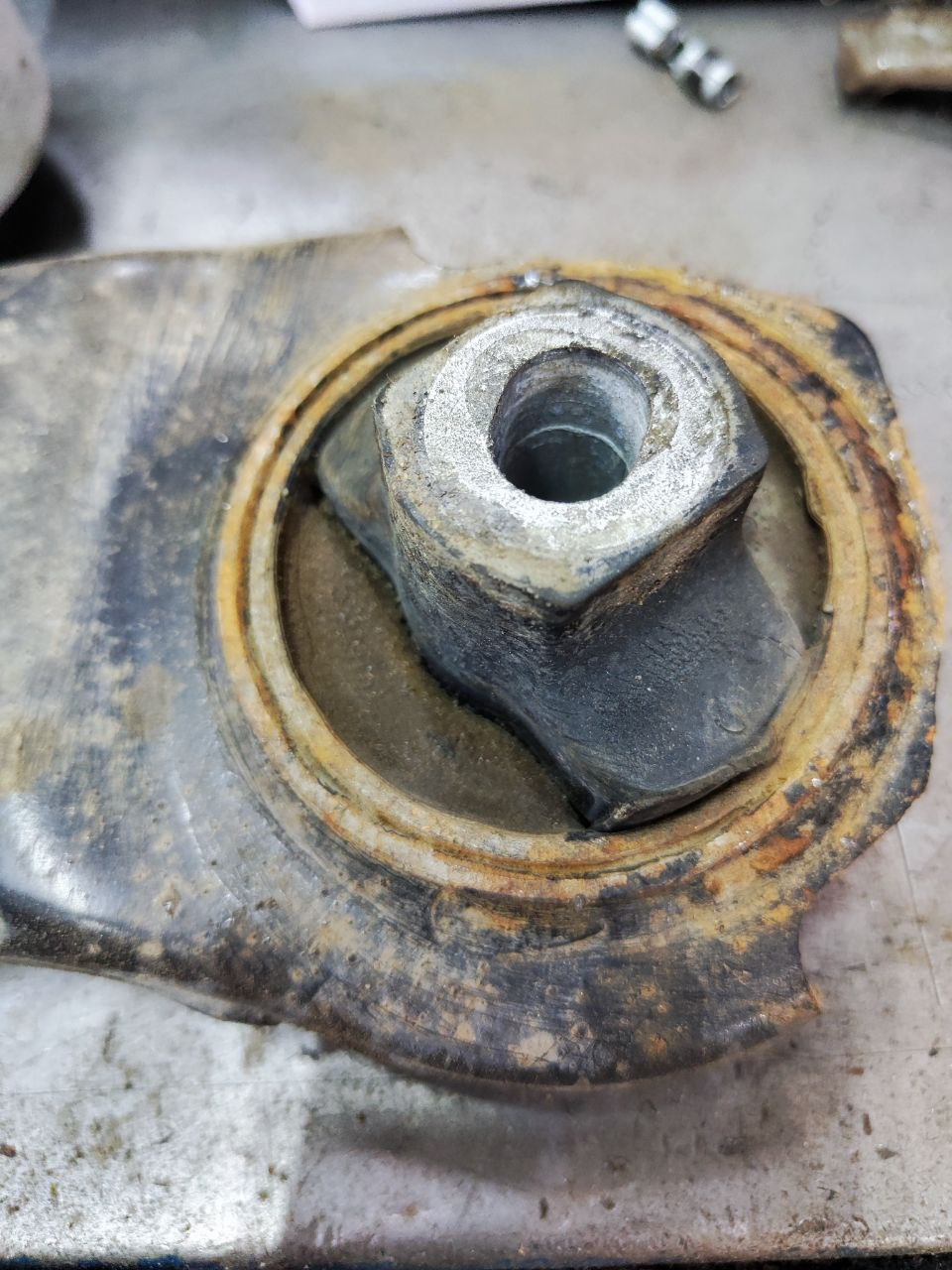

По итогу нашли отслоение задних сайлент-блоков передних рычагов, сказали пока не сделаем подвеску — смысла делать сход-развал нет никакого смысла. Из предложенных вариантов была замена рычагов в сборе за 65 000 рублей / шт. со сроком ожидания ~ май 2023 (но это не точно))).

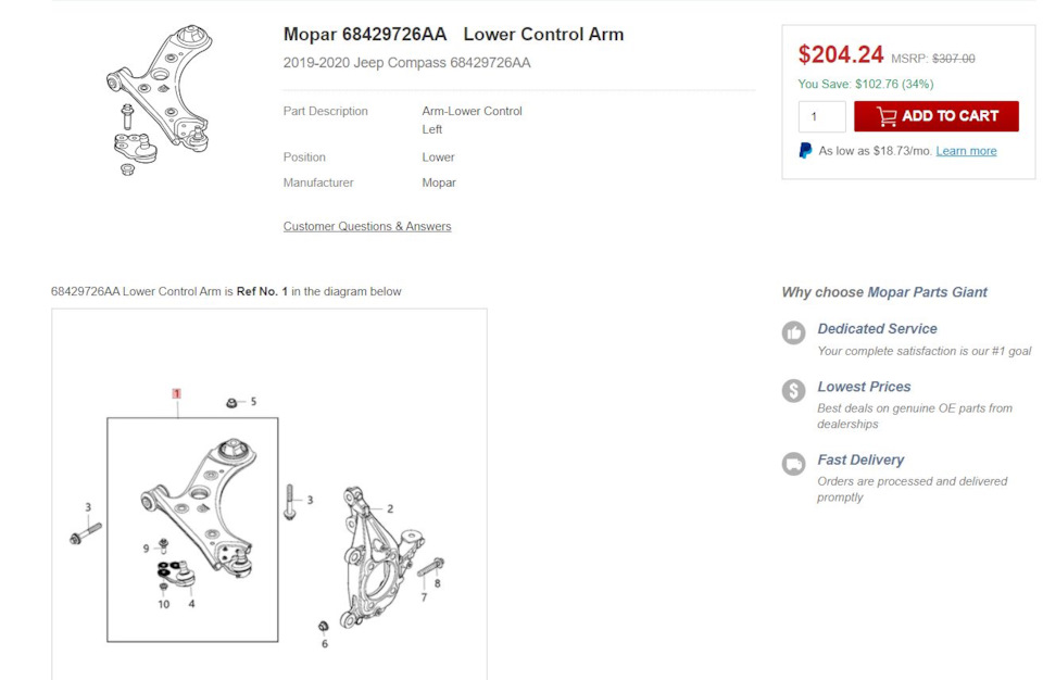

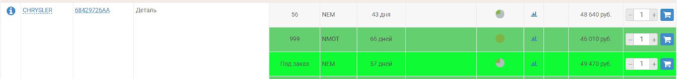

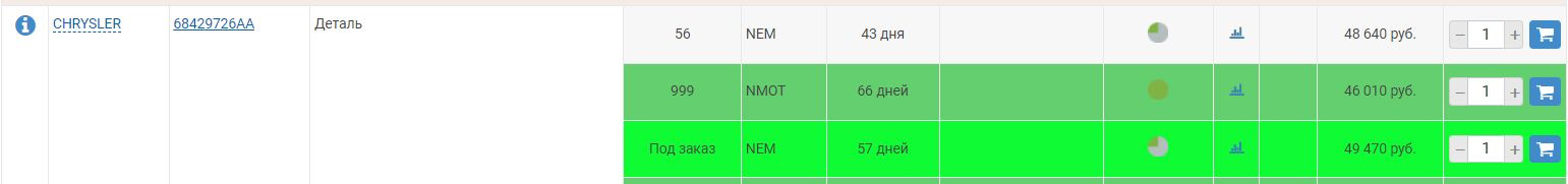

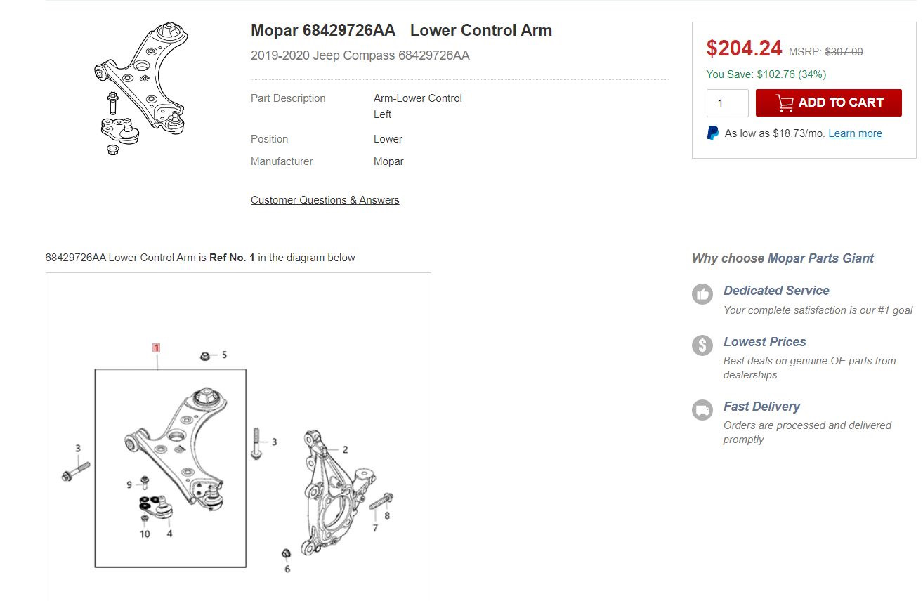

Действительно, по каталогу отдельно сайленты не меняются:
Ценник конечно я нашел меньше, но всё равно не очень гуманный:

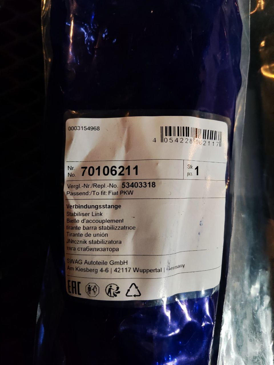

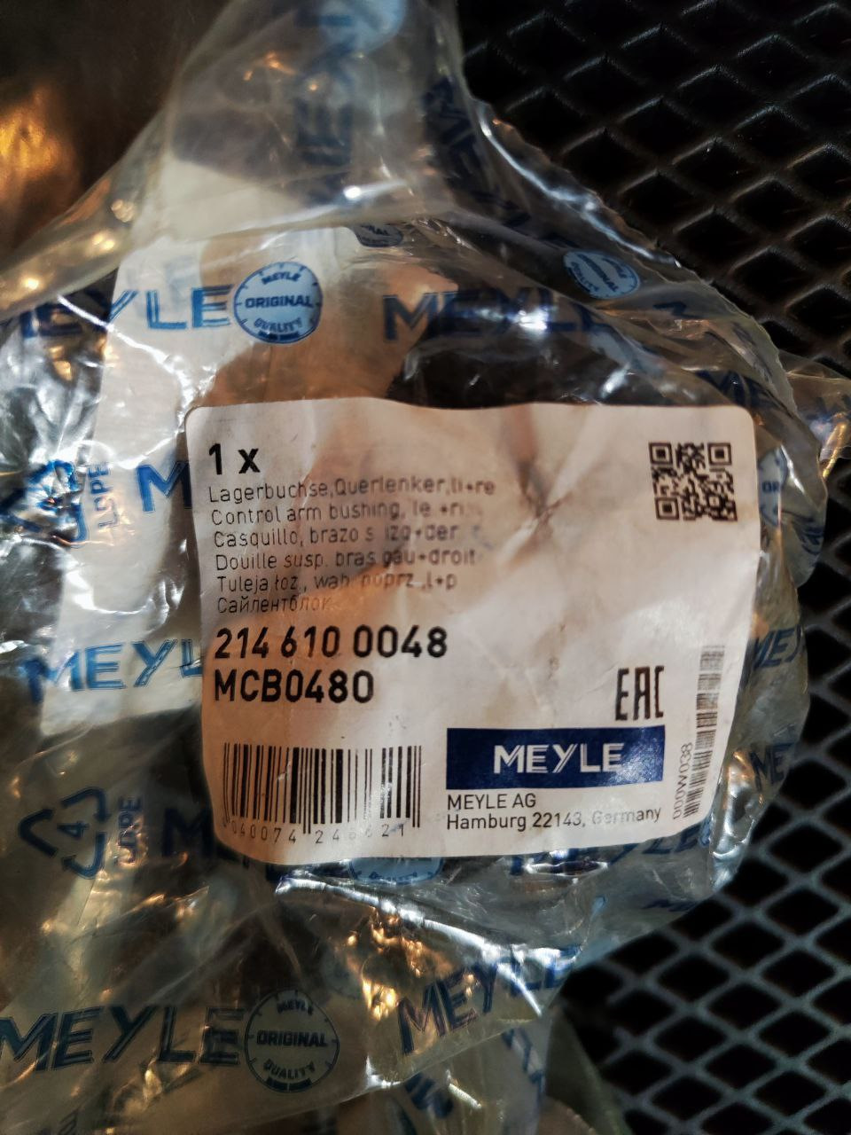

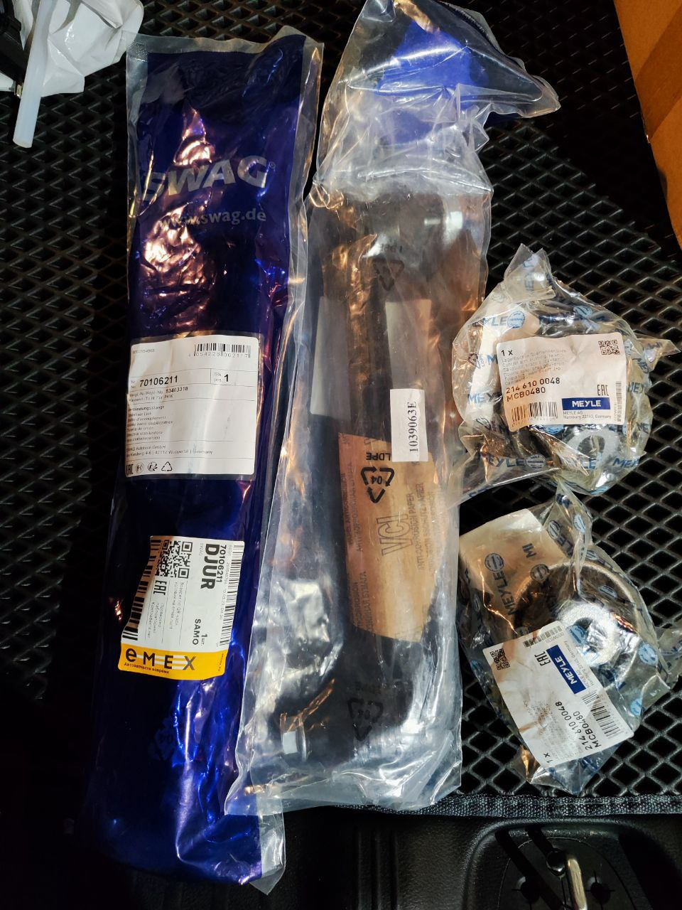

Начал гуглить и нагуглил, что подходят сайленты от Renegade\Fiat500X, что собственно логично. Были заказаны и, на удивление, за неделю доставлены пара сайлентов фирмы Meyle (2146100048), до кучи куплены пара стоек стабилизатора SWAG (70106211), коль на них все так жалуются.
Получился вот такой набор, стоимостью без малого 8000 р.:

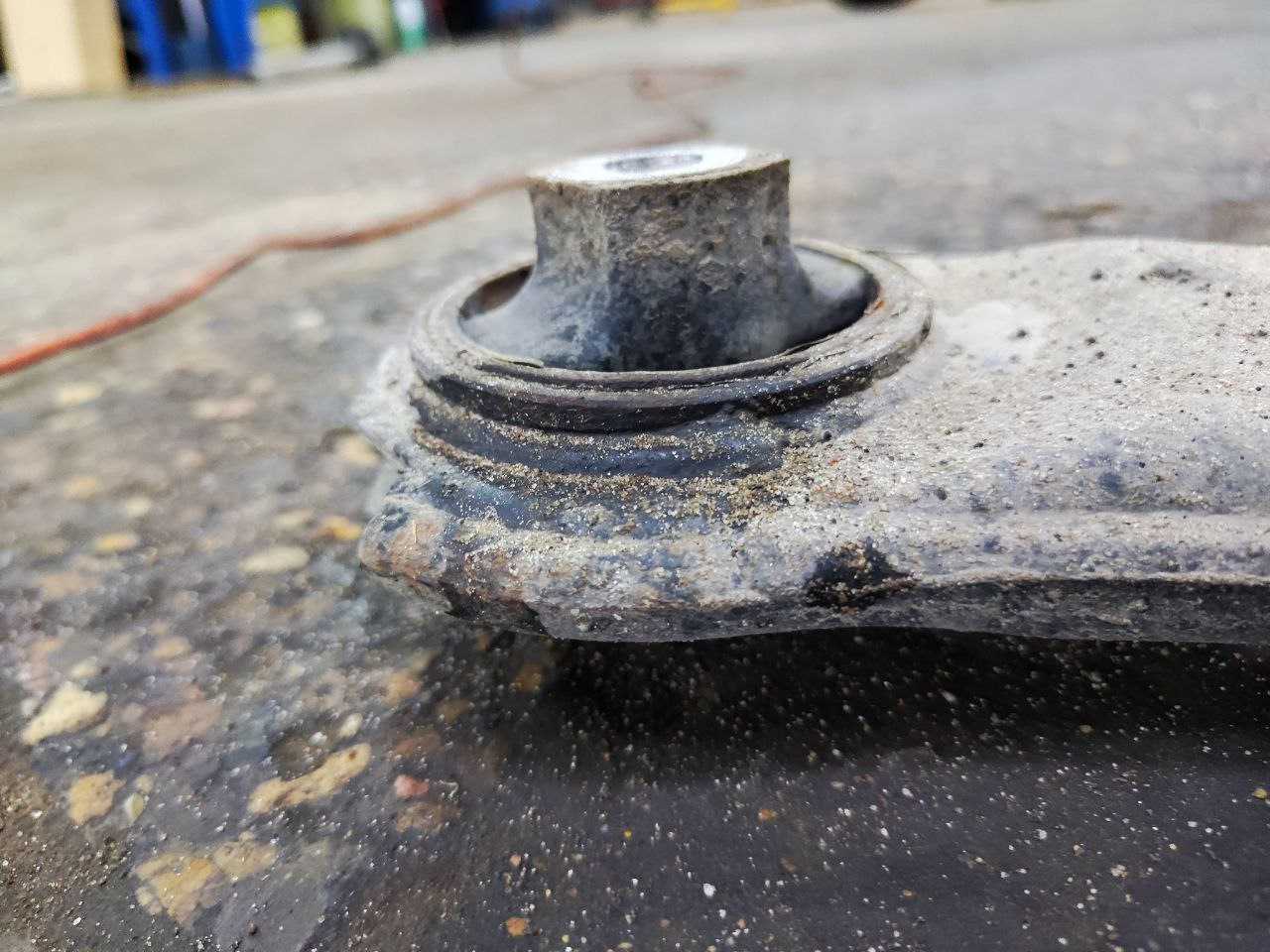

После того, как Автолайт всё же соизволил машину поднять на подъёмник, мастер оперативно и со знанием дела действительно снял рычаги без снятия подрамника и откручивания рулевой рейки. Видимо ребятам из Автопилота не хватает экспертизы по Compas или меня хотели развести?

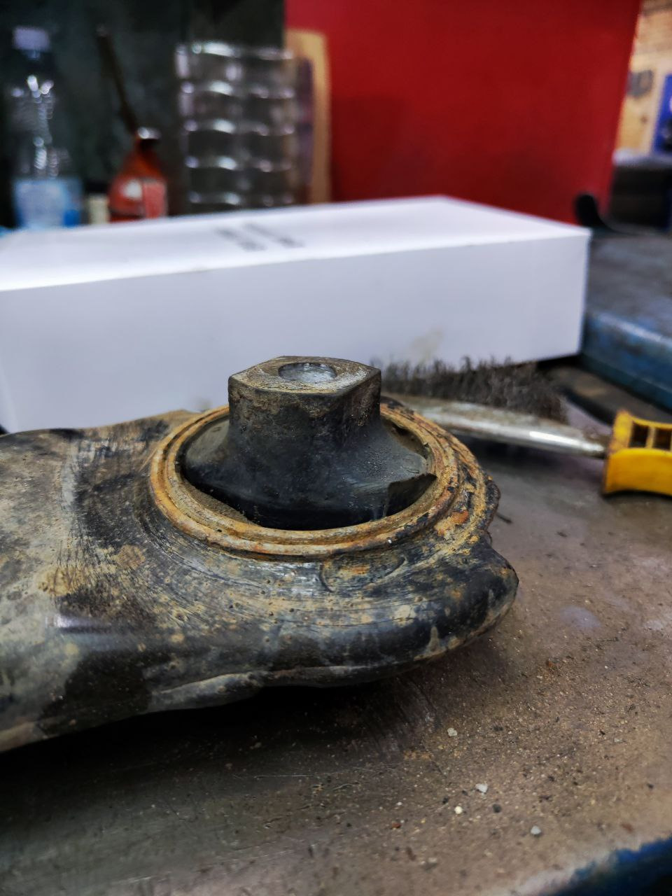

Сайленты имели весьма непрезентабельный вид:
Работа по перепрессовке была выполнена быстро и я не успел поймать машину при обратной сборке перед сход-развалом. Попробую сфотографировать результат при сезонной переобувке.

P.P.S.> Для меня в целом было удивительно, что к 30 000 км и 4 годам эксплуатации заводские сайлентблоки приехали. Причем явно состояние левого намного хуже правого. Так у всех? Конструктивный просчет, что левый больше закидывает грязью или первый владелец как-то по особенному эксплуатировал машину. Что думаете, друзья?

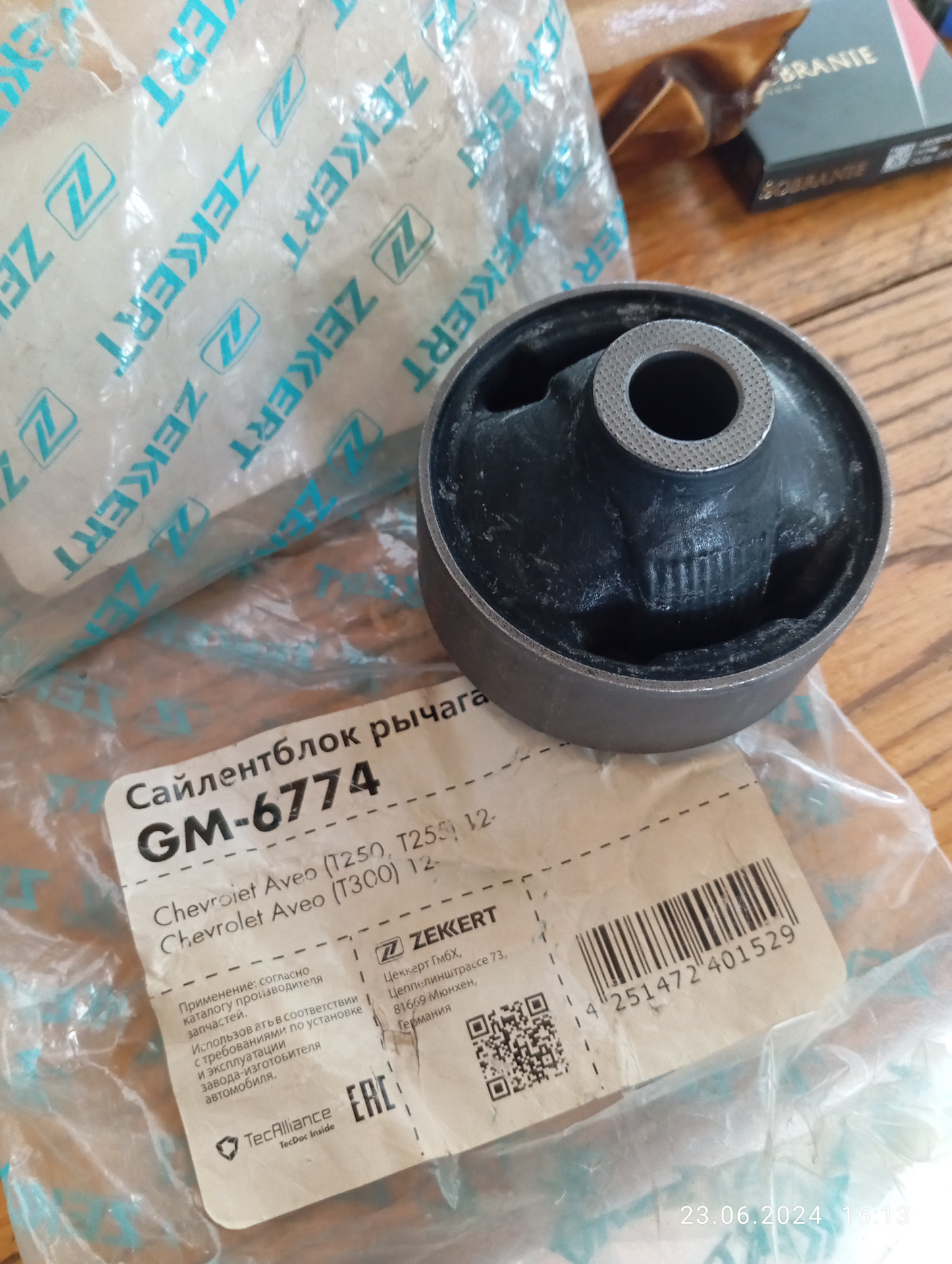

Всем привет, что касается сайлентов в передние рычаги на компас 17+ — диаметр 70 высота 66. Подходят например от шеве авео
Они подходят в нижние передние рычаги Компаса 2016+?
Просто 4 штуки их взять?
