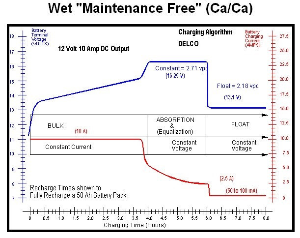

Постоянно встречается такое мнение, что если на машину положен по мануалу аккумулятор на 63 А/ч, то если поставить 55 А/ч то он закипит, а если 90 А/ч то он недозарядится. В обеих случаях предполагается, что он выйдет из строя за короткое время. К нашей радости это не так. Давайте поразмышляем…
Сеть бортового электропитания автомобиля при работающем двигателе представляет собой устройство, именуемое в радиоэлектронике как "генератор напряжения" (с некоторой натяжкой это так). Т.е. независимо от потребляемого оборудованием тока, он поддерживает стабильное напряжение в сети. Тогда мы утверждаем, что напряжение, подводимое к аккумулятору всегда постоянно (вроде бы 13.8-14.2 вольта). А по закону Ома (его в школе проходят, некоторые мимо) ток в цепи определяется отношением напряжения к сопротивлению цепи.
Напряжением в нашем случаем является разность (напряжение бортовой сети минус напряжение АКБ). Сопротивление АКБ — величина почти постоянная, т.е. ток заряда определяется собственным напряжением АКБ.
Теперь наконец-то запускаем двигатель. При пуске АКБ теряет некоторое количество энергии и напряжение на её клеммах понижается. Возрастает вышеуказанная разница напряжений и возрастает зарядный ток. Надо понимать, что ток который берёт в себя АКБ определяется состоянием её самой, а не бортсети авто.
Немного о значених токов.При замерах тока заряда ( на ВАЗ-2106) в первые 0-15 секунд после пуска ток в АКБ поднимался до 5-10 ампер, затем в течение пары минут опускался до значения 0,5 ампера. На двигателе, работающем около двух часов этот ток составляет 0,1-0,4 ампера. Видимо это некий ток утечки при заряде, что кстати говорит о том, что АКБ имеет не 100% КПД. Хотя этой АКБ более 3 лет и она отечественная. Но главное здесь понять, что средний ток заряда не выходит за рамки 1-2 ампера.
Теперь о генераторах. Значение тока на них говорит только о максимальном токе, который они могут дать, но это не значит, что они дают его всегда. Всегда они дают тот ток, который требуют потребители.
И ТЕПЕРЬ ВЫВОДЫ: В случае, когда АКБ "просит" от генератора 1-2 Ампера, их одинаково хорошо дадут и генератор на 35 А и генератор на 200 А. Поэтому если хотите, ставьте любой АКБ на любую машину. Всё зарядится. Главное, чтобы напряжение в АКБ и бортсети было бы одинаково.
Хотя справедливости ради скажу, что можно подобрать такую пару авто-АКБ, при которой АКБ недозарядится. Эта такая пара, у которой средний зарядный ток АКБ будет больше максимального тока генератора. Но к нам это не относится, т.к. средний ток заряда АКБ в разы меньше тока даже одной лампы ближнего света фары. Так что АКБ недозарядится только на авто, генератор которого не потянет и одной лампы. Или по другому, АКБ — это настолько малый потребитель в автомобильной электрике, меньше наверное только часы в "приборке".

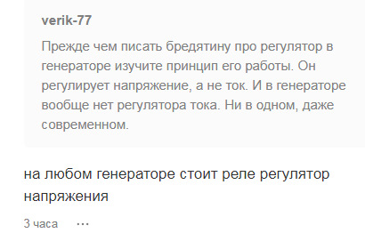

Для справки! ток имеет напряжение.
Регулятор напряжения, и логично что электрического тока.
"Он регулирует напряжение, а не ток ППЦ. (Вкури сам).
TeamOffey
Хорошо, но есть несколько спорных нюансов:
Генератор автомобиля в принципе не может полностью заряжать аккумулятор, так как в регуляторе есть такая функция, "отсекать" зарядный ток, при достижении определенного напряжения на аккумуляторе. Это нужно для того, чтобы не допустить вскипания электролита в аккумуляторе. А как известно, достижение на аккумуляторе напряжения 14.7-14.8 вольт, еще не означает его заряженность и восстановленную емкость. Поэтому и приходится пользоваться зарядыми устройствами.
Второе, разные генераторы вырабатывают разный ток… Так как можно говорить, что любой генератор может зарядить своевременно аккумулятор любой емкости?
Третье, пусковой ток, чем выше его значение, тем больше он высасывает из аккумулятора при каждом запуске двигателя. Если взять в рассчет постоянные поездки на короткие дистанции, генератор может не успевать не заряжать аккумулятор, а восстанавливать его емкость, поднимать плотность электролита. Как итог, низкая плотность электролита, размякшие пластины, сульфатация, которая еще больше затрудняет процесс заряда и в конце концов выход аккумулятора из строя. Так что выбор аккумулятора с большой ёмкостью может сыграть злую шутку, если у вас преобладают короткие поездки, особенно зимой.
Прежде чем писать бредятину про регулятор в генераторе изучите принцип его работы. Он регулирует напряжение, а не ток. И в генераторе вообще нет регулятора тока. Ни в одном, даже современном.
А где мной сказано, что генератор регулирует ток? И где сказано, что в генераторе присутствует регулятор тока?
verik-77
на любом генераторе стоит реле регулятор напряжения

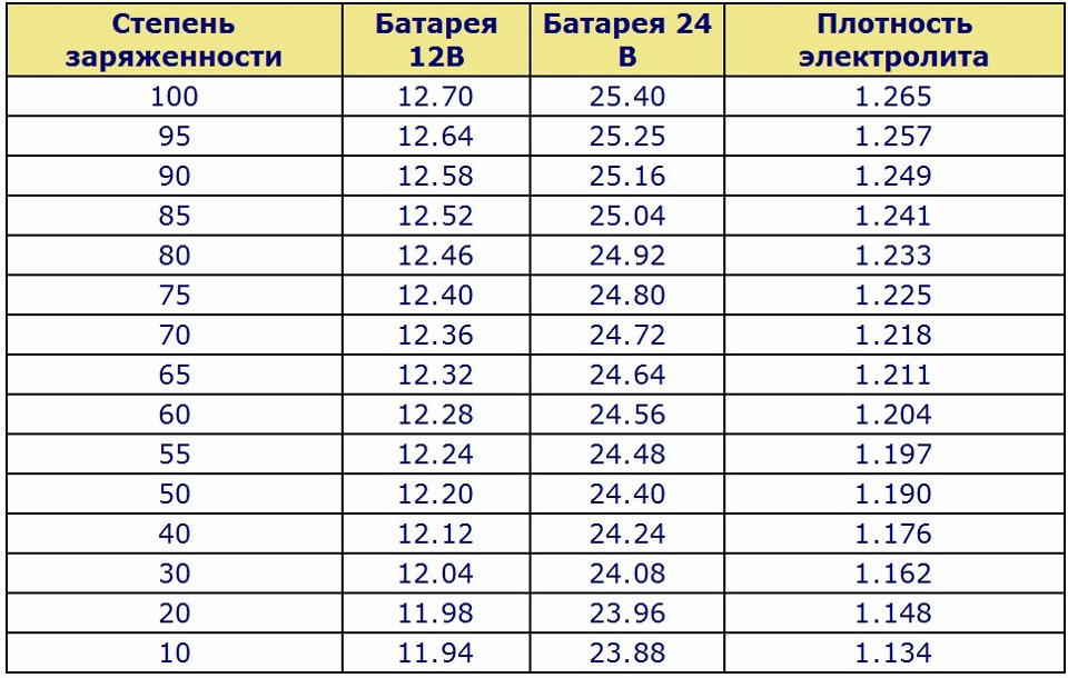

По поводу таблицы. Я тут сообразил на досуге таблицу www.drive2.ru/l/560689358588346447/ есть и исходник в экселе. Она более правильная в условиях эксплуатации при разных температурах. Очень важно не разряжать акб более чем на 50%.

Вот тут график работы зарядки, почти каждый производитель ЗУ прилагает похожие к своему заряднику. Вас не смущает что на первой стадии график вольтажа начинается от 11В и идет до 15, а ток при этом не меняется? По вашей логике там должна быть прямая на 14.4В а производители тупые, этого не понимают?
