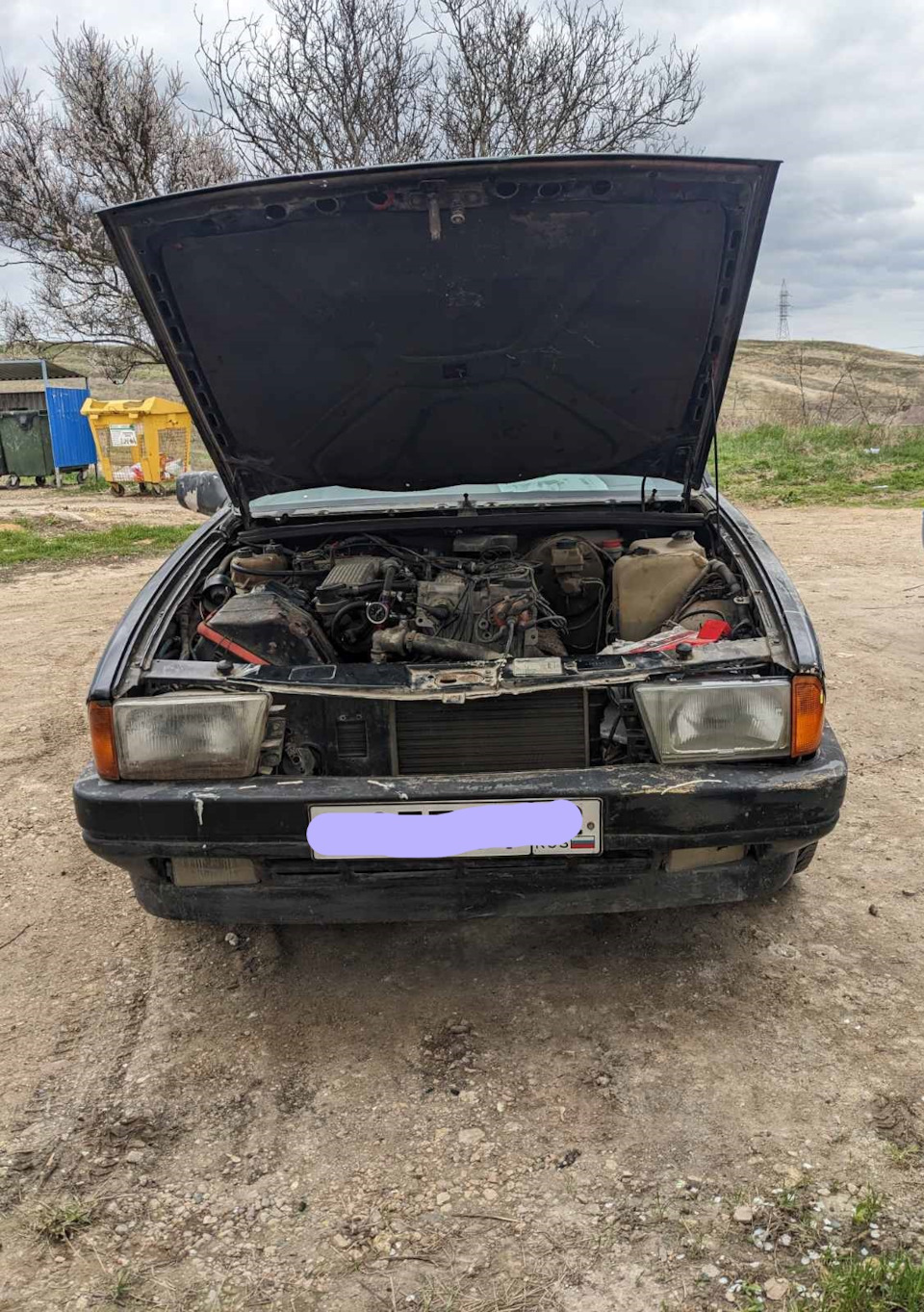

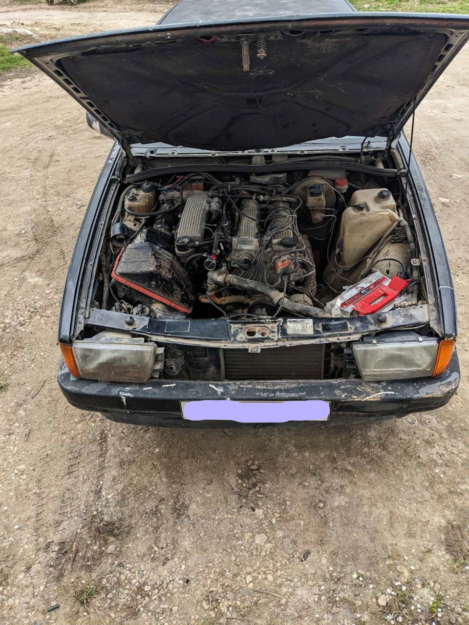

Мотор работал невнятно не набирал, глох.
1) Форсунки стояли на герметике.
2) Регулятор давления топлива что-то накручено.
3) Мотор глох при подключении дмрв и плохо набирались обороты.
Форсунки поставлены другие, регулятор давления поставлен с механический настройкой, дмрв заменен и мотор начал нормально набирать, не глохнет. Чувствуется мощь, шлифует и срабатывает блокировка))
