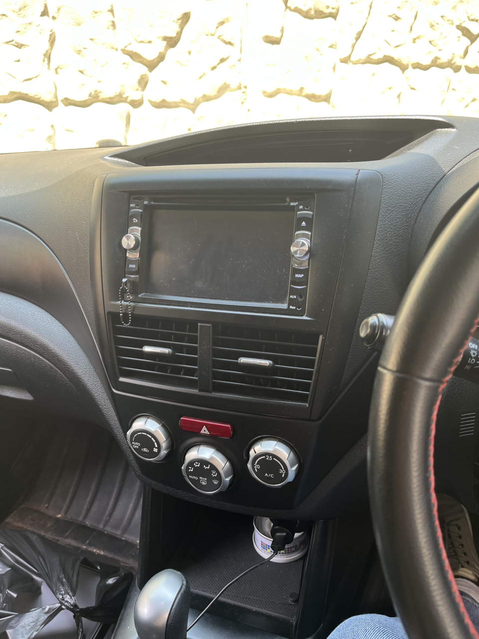

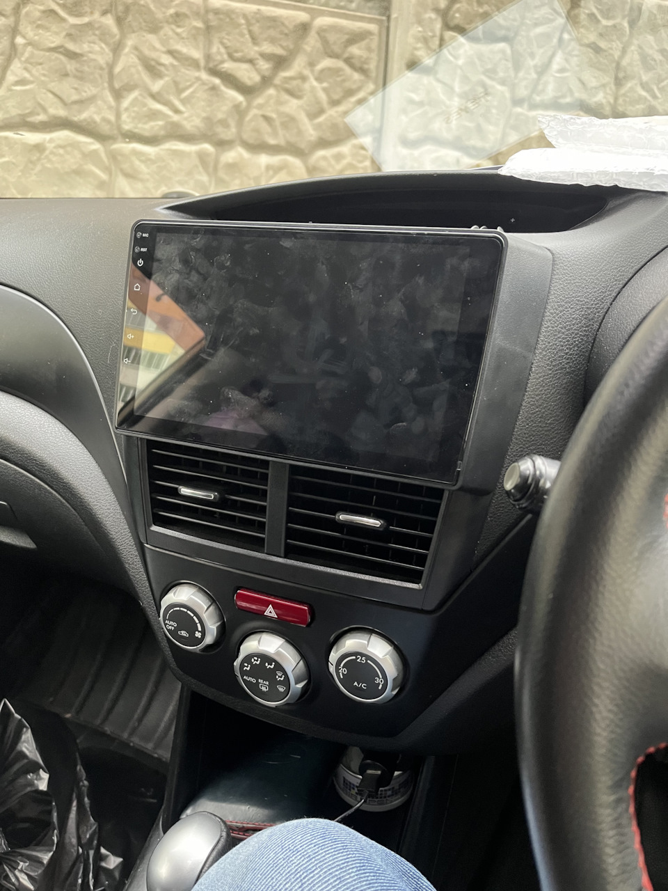

И так…в форике с момента покупки стоял чинамафон неизвестного производителя.
Старенький. Тупенький. Маленький. Но как балалайка для блюпупа и кзх работал исправно.

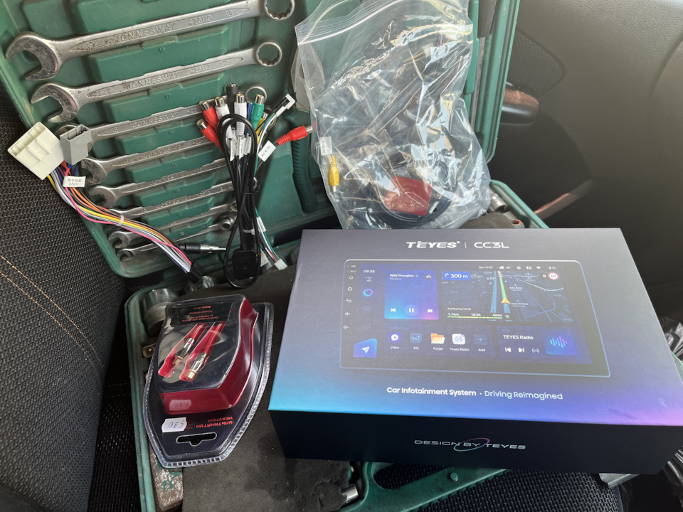

Нежданно негаданно созрела мысль поставить телек побольше. Из доступных и одобряемых к покупке моим душевным земноводным, и не НОУНЕЙМ, с большим телеком, нави, терпимым звуком и Болтон подключением был выбран младший брат флагманской версии teyes cc3 с литерой L. Из основных отличий это меньше оперативки, меньше памяти на борту, на один юсб меньше, нет оптики и экран не 2к. Исходя из потребностей наших в этой машине — самое то. Ничего лишнего. И вменяемый ценник.
(жабры в комплект не идут. Переставляем родные.

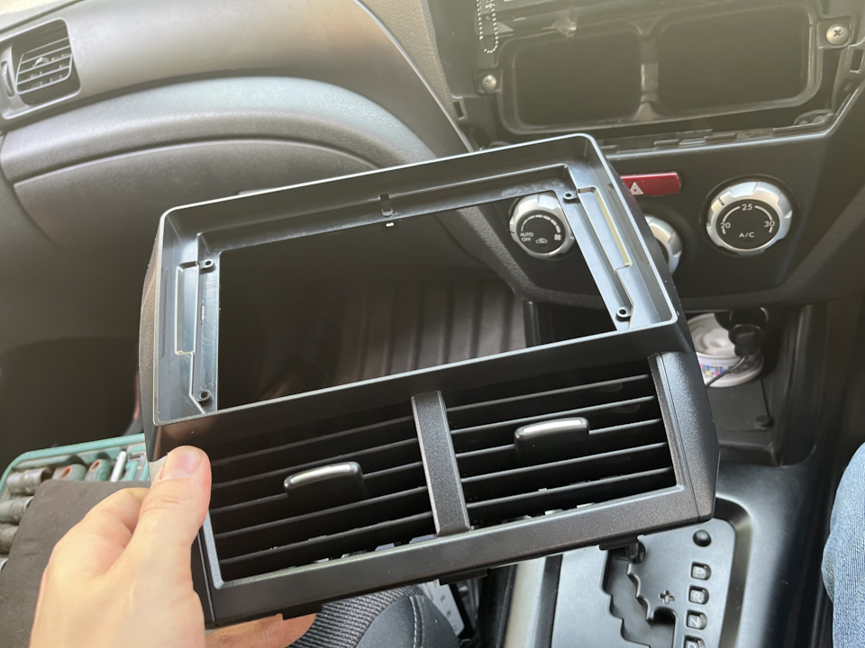

Как видно на фото, чтобы установить майфун полноценно, тоесть чтоб подключить саб без колхоза и усилки на динамики, нужно докупить опциональный шнур к мафону и разветвитель на выход Саба ( в этой косичке под саб идёт один колокольчик, а мне нужно два, так как саб активный). Но и это ещё не всё😂 перед тем как ставить всё это дело необходимо подобрать 4 болтика (сфотать забыл, сорян) чтоб прикрутить сам планшет к рамке. Держится он на ней, а не по-классике на железных кронштейнах. Если у вас ничерта нет в машине кроме 4 родных динамиков, то ничего допом покупать нужды нет.

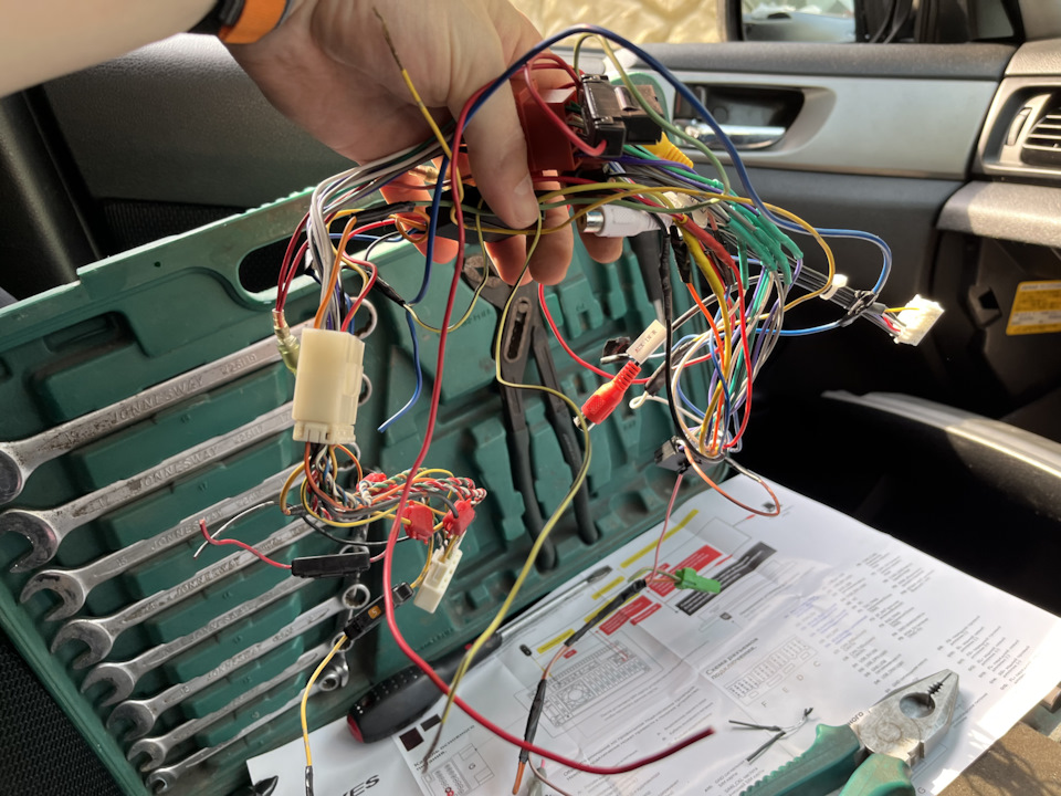

И так, тащим всё это добро в машину, берём термоусадку и начинаем творить,
Я был слегка в афиге от мастерства предыдущих установщиков…тут два или три переходника получается😂😂
Для тех, у кого нет возможности купить сразу готовый переходник под вашу машину, в комплекте идёт очень удобный мануал

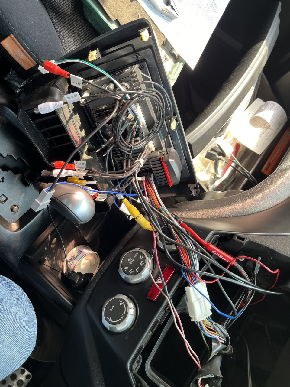

Присобачиваем всё по местам, не забываем прикрутить "активатор" саба и сигнал с заднего хода (у меня выведен с разъема доп оборудования)…и

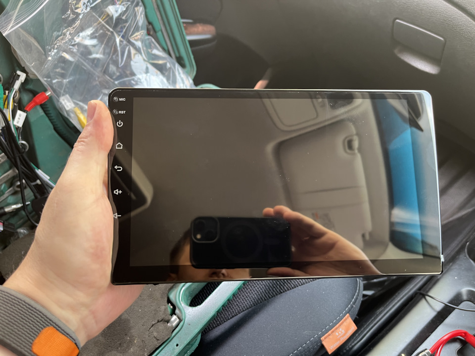

но это не страшно. Ведь защитную пленку с экрана я не снимал, содрать которую я доверил своей жене😁
Что могу сказать по итогу. Телек большой. Звук…надо настраивать. Хотя и в дефолте играет неплохо для наших дилетантских ушей. Кнопки руля настроились сразу легко. С ГПС была заморочка, но тоже с помощью гугля всё разрулилось. Громкая связь тоже работает хорошо через встроенный микрофон. Из напрягающих моментов осталось только то, что если не включить режим сна, то на мафоне сбрасывается время после выключения автомобиля. Хз почему. Если планшет падает в сон, то ничего не сбрасывается. Зато грузится буквально за секунды когда заводить машину. Это первое. Второе, я так и не допетрил как сделать так чтоб смотреть потоковое видео с кзх. Башка в режим переключается, но пока хватает черный экран. И самое главное — теперь надо привыкать к отсутствию крутилки громкости😂 вроде мелочь…но привычки менять тяжело. Может что-то ещё вылезет со временем. Но в общем и целом я, а самое главное, основной наездник повозки — моя жена, довольны этим лайтовым апгрейдом. Рекомендую.
П.С. из тачки эстраду строить никто не собирается, жена на слух не отличит 200 битный мп3 от полноценного флака, потому меломанам, просьба воздержаться от комментариев, что вместо этого говна можно было купить суперпупермегапроцессорное нечто, в котором за 20 тыр не будет даже нормального телека. Вас эту башку ставить никто не принуждает✌️ставилась именно эта голова НЕ ДЛЯ ХАЙТЕК звука😅
Всем мирного неба🇷🇺👍

Привет, а я не могу не как подключить камеру, штекер от камеры штатный не куда не лезит, заказал провод но все равно не работает, скажи а ты провод реверс куда нибудь подключал? он тоже у тебя просто болтался ?и провода от штатного саба из машины где выходят? в главной косе? и была ли ошибка ручника ? как ее убрать?уже не 2 недели мучаюсь, знакомого электрика нету (((г
У штатной камеры питание 6 вольт. Даже если запихнешь куда-либо, работать не будет. Провод реверса естественно подключается, иначе как телек узнает, что надо переключиться на камеру? Провод реверса нигде не болтался. Его штатного в проводке вроде как нет. Кроме разъема допоборудования под рулём. Штатного Саба не было. Хз где на него провода выходят. Ошибки по ручнику не было. С чего бы она появилась при установке мафона?😂😂😂 Тормозухи долей, может уйдет ошибка
Провод реверса есть, ошибка горит если ставить гу тейса а когда ставил родную ошибки нет ! не 6 а 5 вольт надо . Вообщем ясно . Провода под саб тоже есть кстати! Видать разные машины у нас с вами так же как и ГУ😂
вполне вероятно что разные. штатной камеры не было, саба штатного тоже. Но тогда возникает вопрос. Подключение у тайсов идентичное. Либо оно у тебя неисправно и там внутри что-то контачит куда не надо, либо ты ошибся в подключении/идентификации проводов
