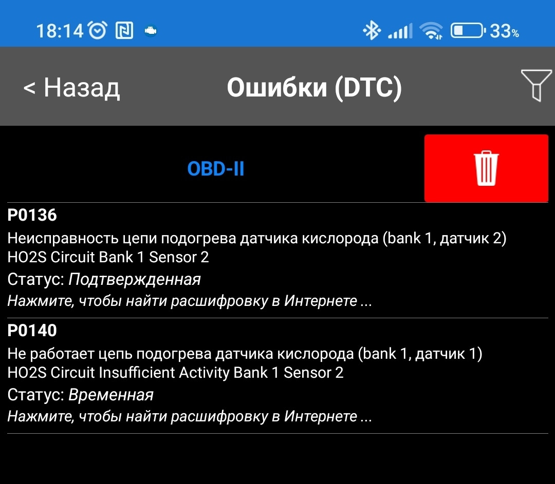

Время от времени выскакивала p0136, я её сбрасывал и кататься дальше. Сейчас к ней добавилась p0140. После ошибок идёт потеря мощности и едет как будто гружёный под завязку))
Вопрос собственно чего лучше делать поменять 2 лямбда или прошиться? Если прошиться, то на что лучше там вариантов прошивок куча разных?
Каты трогать не хочу.

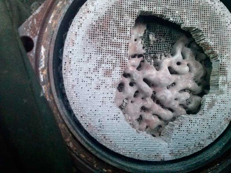

Каты трогать не будет, там нет его уже! Сгорел в хлам.
Вообще ещё ничего не трогал🤣
Ясно понятно что не трогал, я тоже но когда приехал вырезать то он сгоревший был, вот такого плана на 140 тыс
Наверно такая же шляпа, у меня пробег почти 200
Причем он не всегда разрушается снаружи.

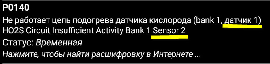

Не может ошибка Р0140 отвечать за первую лямбду.
Уверен за КарСканнер?
Ни чего не смущает?
Проверься Васей перед тем, как начать бросаться тыщами.
да это то что под рукой было китайский elm и карсканер, васей надо согласен

У тебя ошибка по нагревателю, а не по сигналу лямбды, отошьешься ошибка останется, кат не вырезан?
Каты на месте стоят, я читал что p0140 может быть следствием p0136. Сейчас скинул вроде нет ошибок, но вылезут опчть. Раньше только 136 была

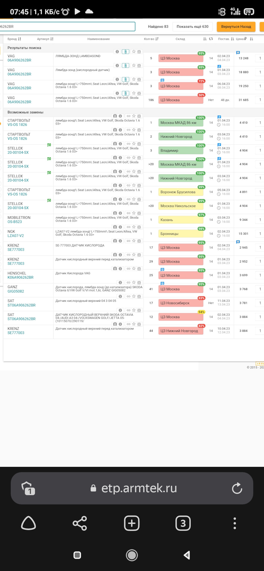

Да уж цены за датчик неадекват)
Я не оригинал брал
Zaplakhov
И это со склада, магазин экзист автодок дороже будет
