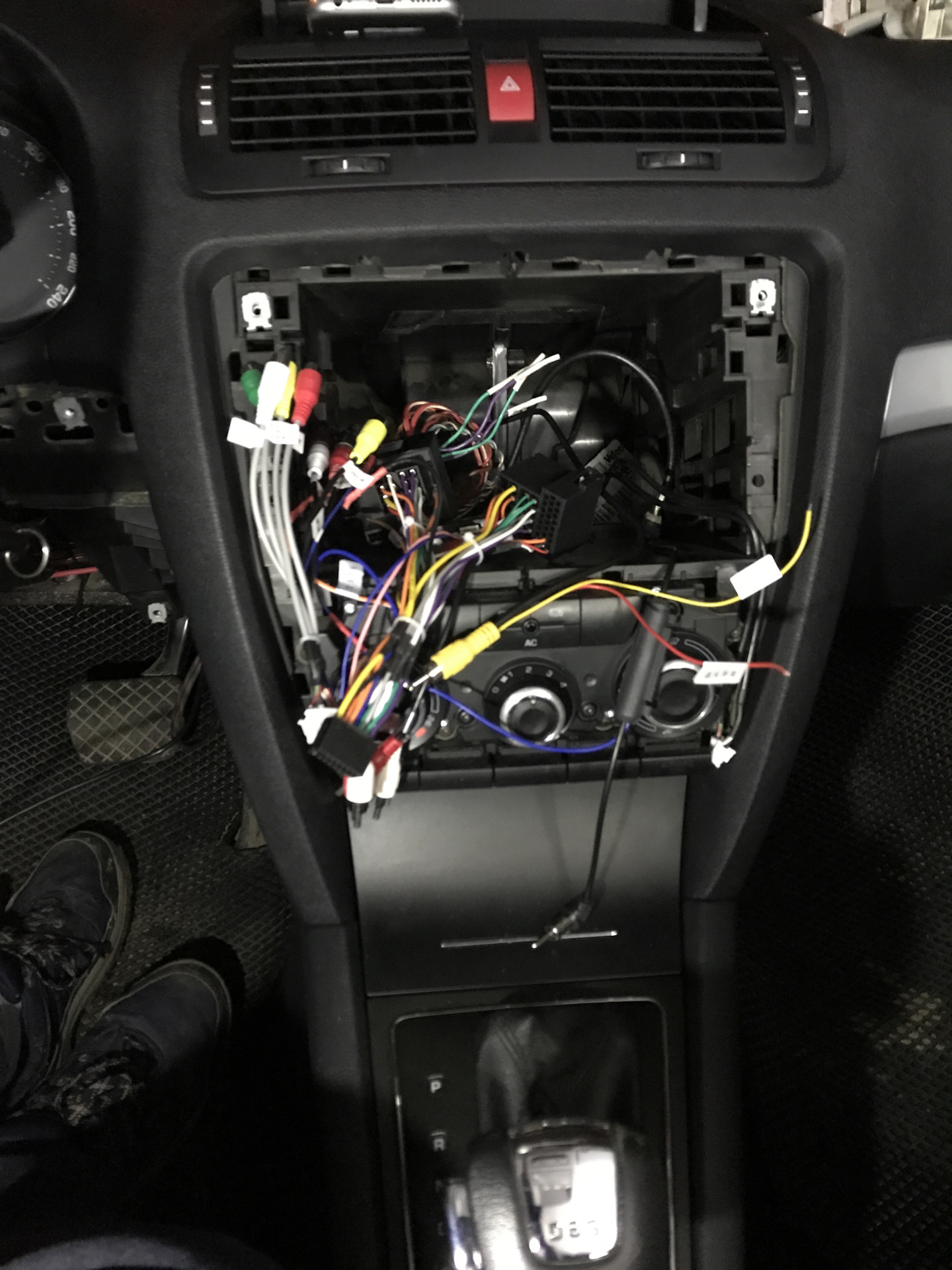

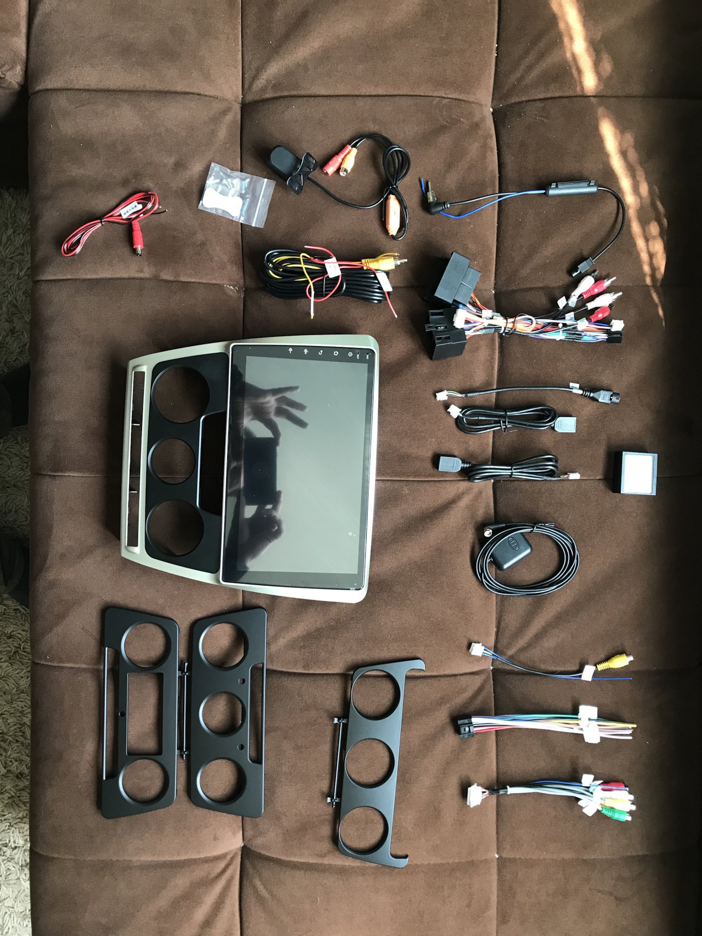

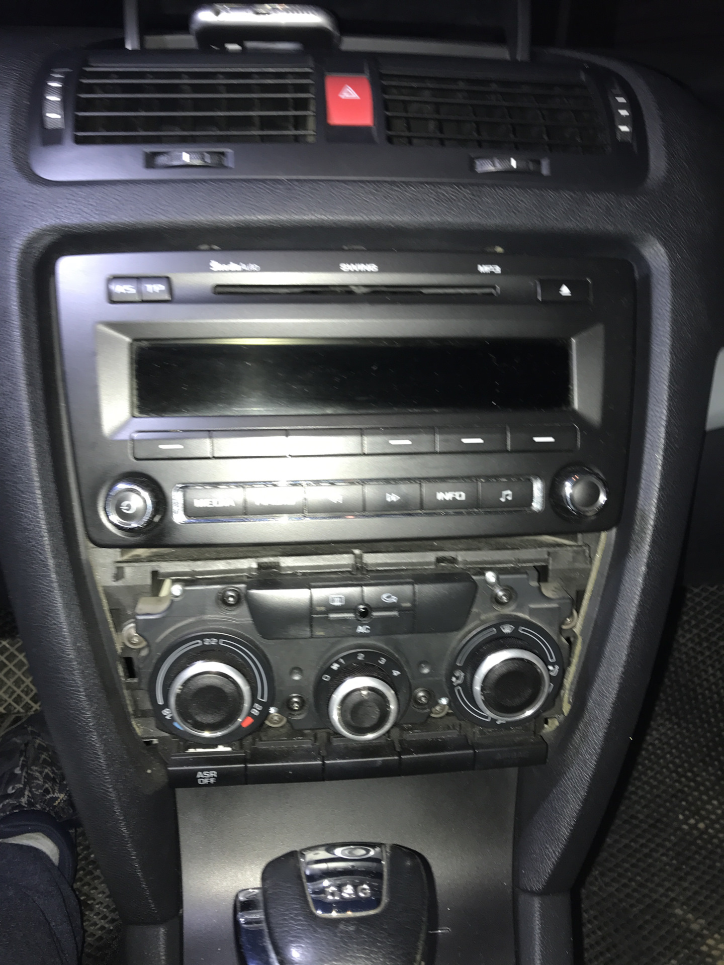

Господа Шкодоводы, нужна помощь. Купил вот такую магнитолу.
Все подключал по инструкции (хотя какая нафиг инструкция, разъём в разъём, перепутать физически не возможно).
В комплекте есть can-bus адаптер. Вроде HiWorld ( если память меня не подводит).
Теперь к сути вопроса. Эта сука не выключается. Я привык, ключ вынул — мафон выключился. Эта продолжает петь.
Насколько я понял честного ACC не в штатном квадлоке. То есть команда на ВЫКЛ идёт по кан шине. Мафон вроде кан шину видит, но как то странно. Открытие дверей показывает, включение габаритов тоже, при включении задней, включает камеру.
Но не видит ручник, забортную температуру, и видимо положения ключа зажигания.
Через штатный софт настраивал кан бас адаптер . Шкоды там нет. Естьт VW=> pq.
За два дня она выжрала акум. Так дела не делаются.
Пачка вопросов
1. Можно ли как то привести к мафону честный АСС?
2. Надо ли как то прописывать в машине новый мафон?
3. Правильно я понимаю, что корень зла в кан шине?

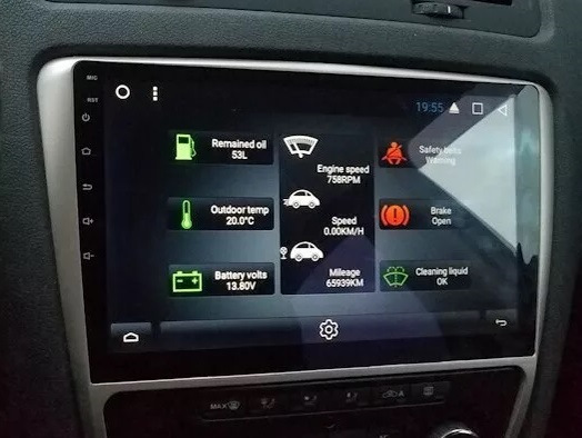

UPD. В меню что на фото ниже у меня нет информации.
Upd2 поменял в настройках can bus модуль сменил на raise. Появилась информация о машине ( пробег, вольтаж и пр).
После вынимания ключа магнитола продолжает работать как ни в чем не бывало.
Жгут проверил рассоединялки нет.

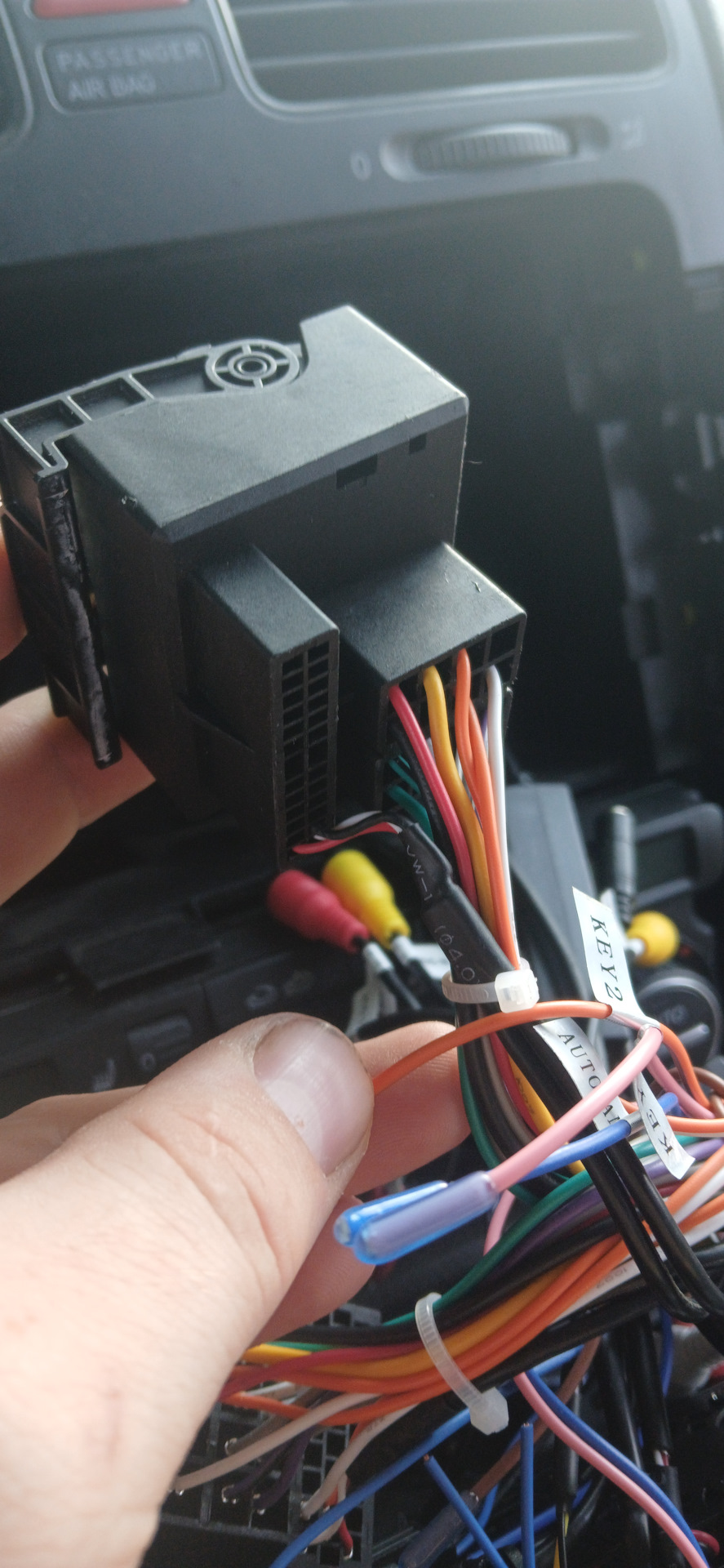

На квадлоке перекусил красный провод, который на обычных машинах отвечает за ACC. На октавии нормальный АСС только через кан шину.

У меня точно такая же проблема была! На переходнике с проводами идет красный провод на нем фишка а из этой фишки выходят два провода тоже красных! Разъедини этот разъем.
В тот то и дело, что нет фишки чтобы разъединить.
У вас фото не осталось? Попробую его просто перекусить на время.
Перекусил. Стала выключаться от ключа. Спасибо огромное всем. Коллективный разум победил.

В комплекте вроде как vw-rz-07.
Какую искать? Или подозрение на брак моей?
Я в настройках ставил hiworld адаптер. Может в этом беда?
Обычно у таких ГУ в шлейфе есть разъем который надо разъединить чтобы ГУ засыпало. Сделай фото главного пучка проводов.
Хорошо. Вечером гляну. Это будет первая версия.
А по поводу того что ручник не показывает, коробочку canbox другую надо. Та что из комплекта часто очень не очень. Был бы ты в Самаре подкинули бы мою запасную и узнали бы. Ищи того кто коробочку сможет дать на тест.
