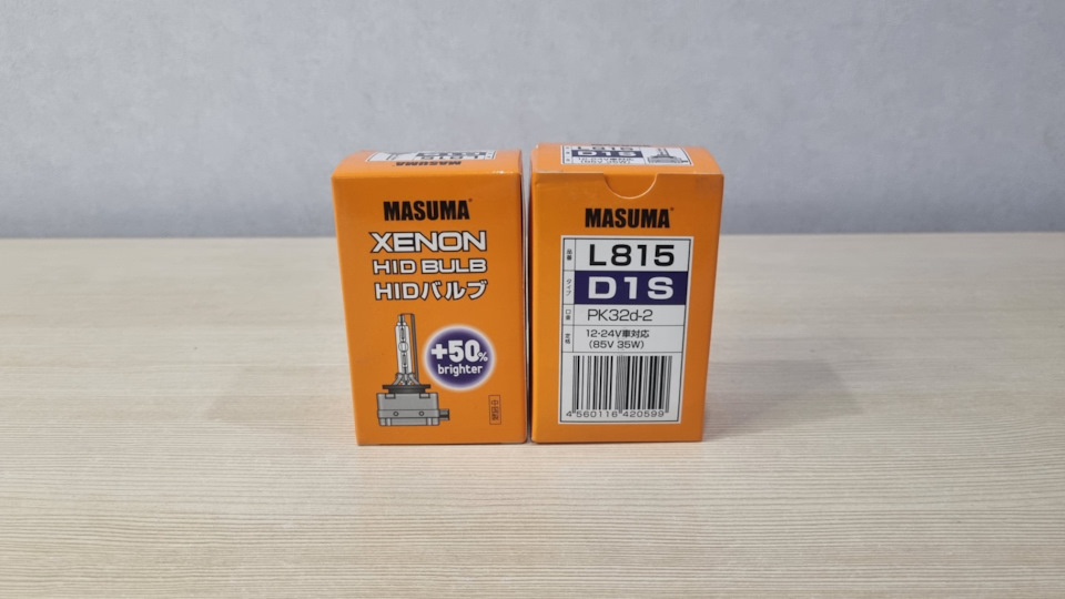

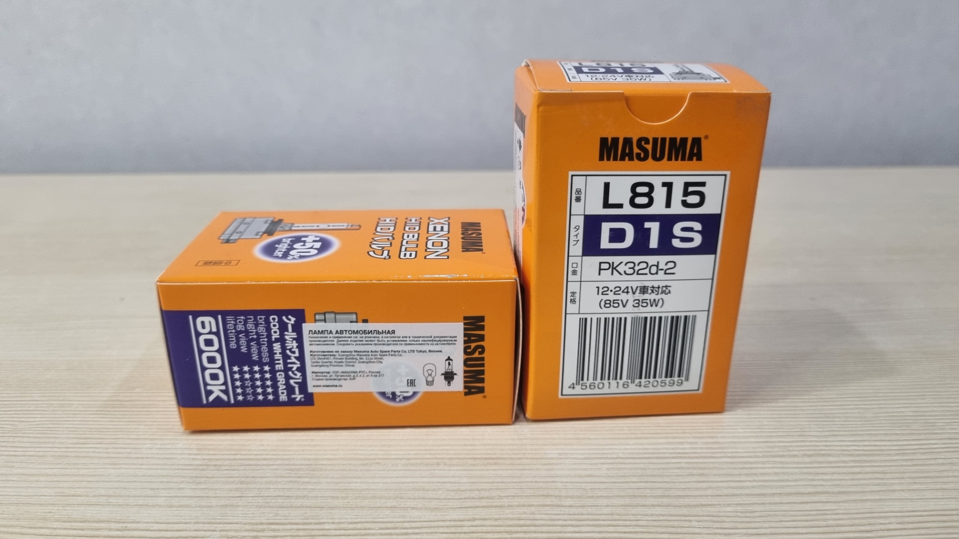

Решили поставить ламры от MASUMA L815 D1S
Они имеют приемлемую цену, претензий к качеству MASUMA пока не было, в нашем БЖ много записей о данной продукции, пока без отказов используем.
Лампы делают в Китае

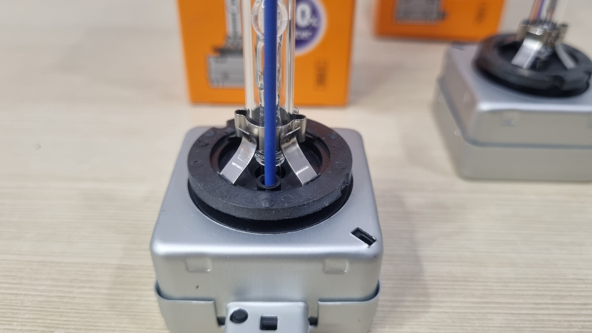

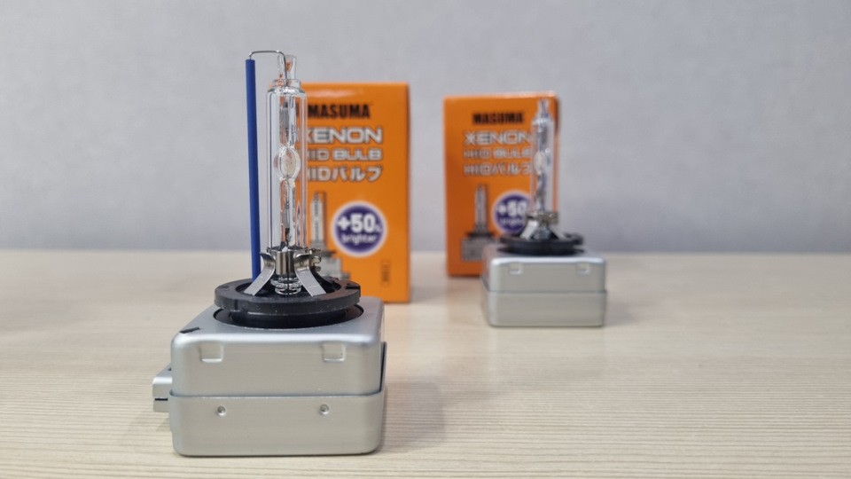

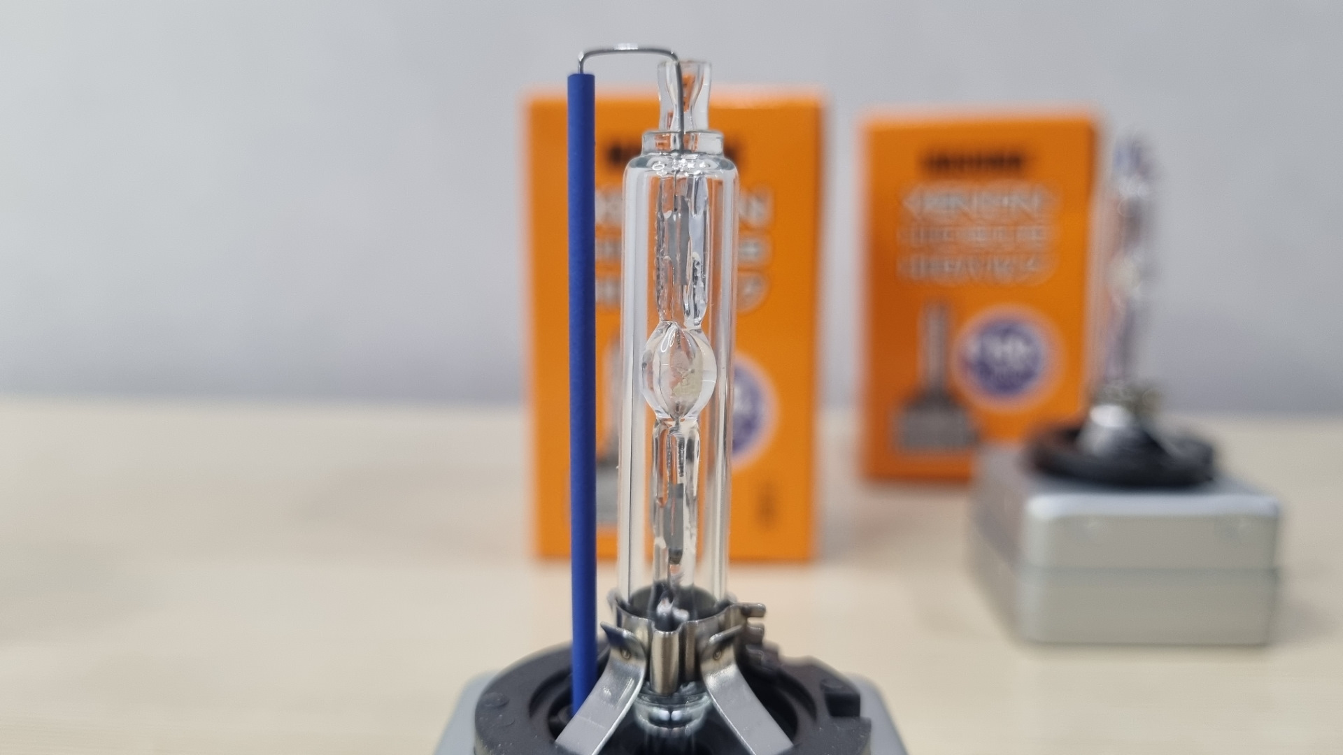

Внешне выглядят хорошо
Корпус ровный

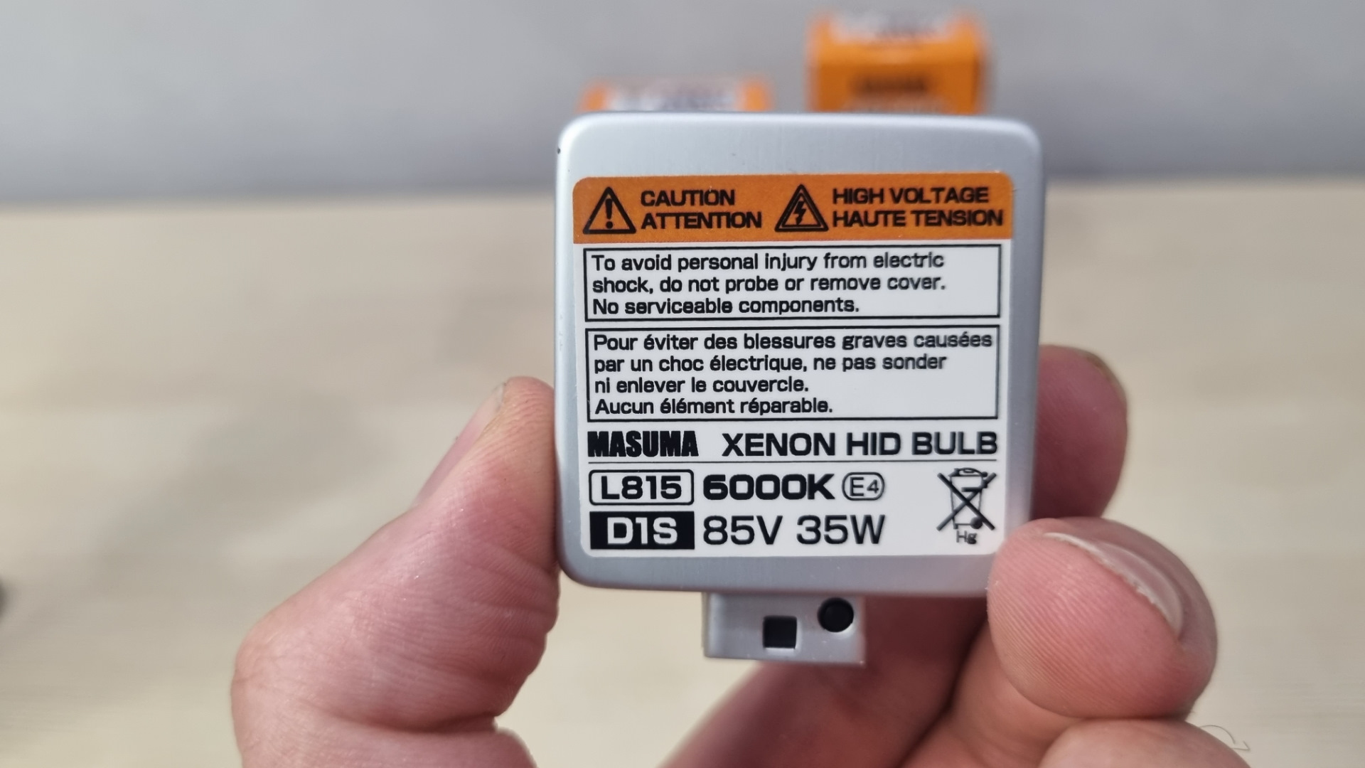

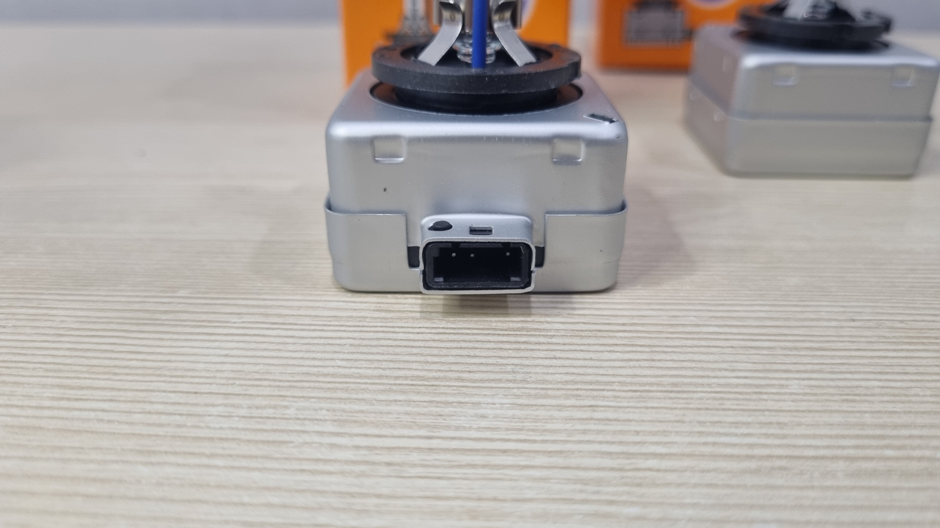

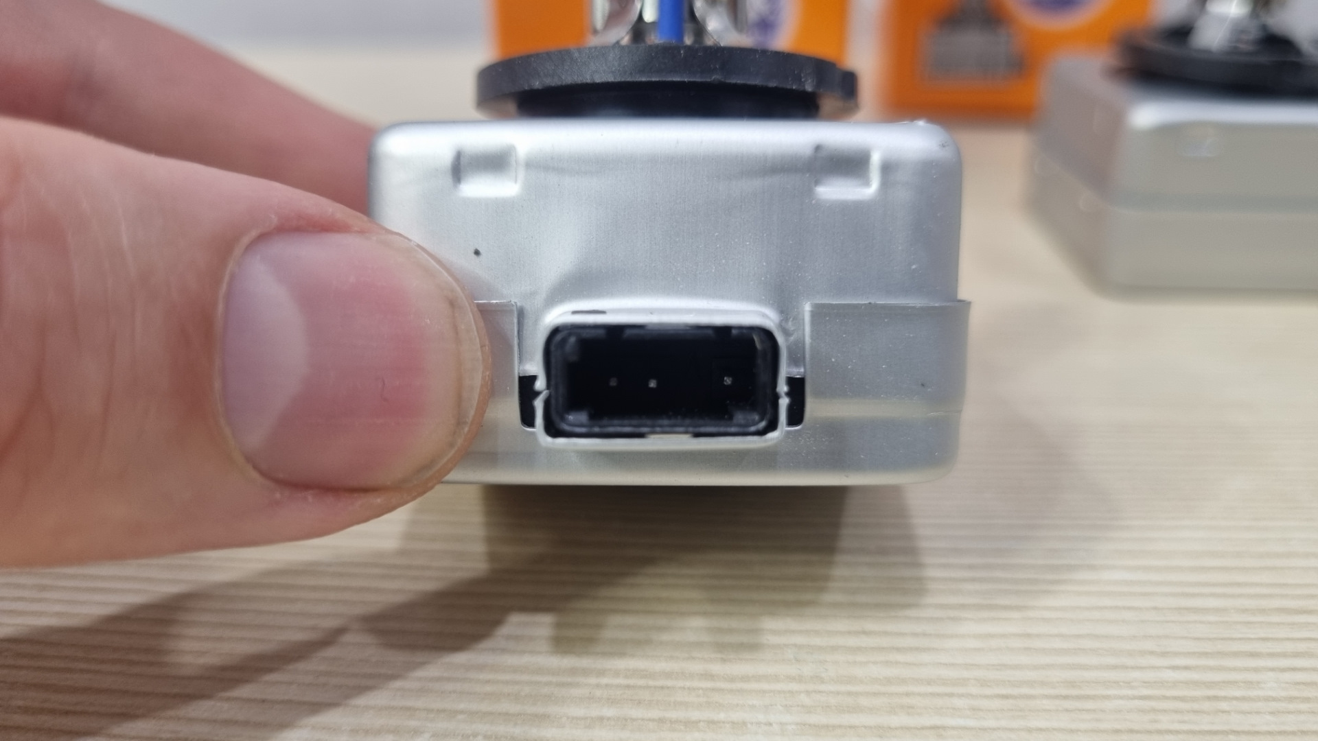

Внешний вид разъёма питания
Внешний колбы
Технические характеристики
🛠️ Мощность 35W
🛠️ Напряжение 85В
🛠️ Световая температура 6000К

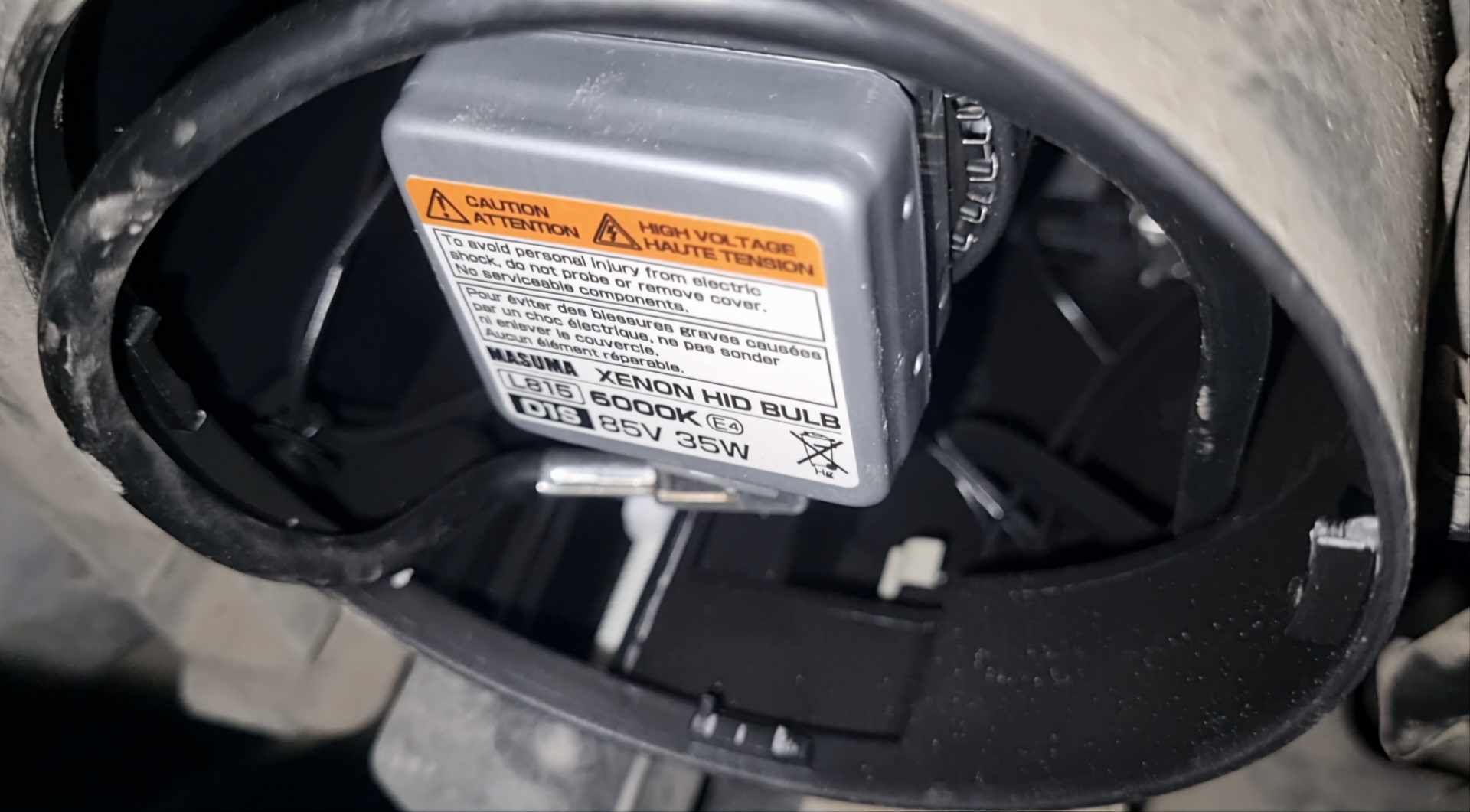

Меняли сразу парой
Сначала думали, что будет процесс сложным, оказалось все просто

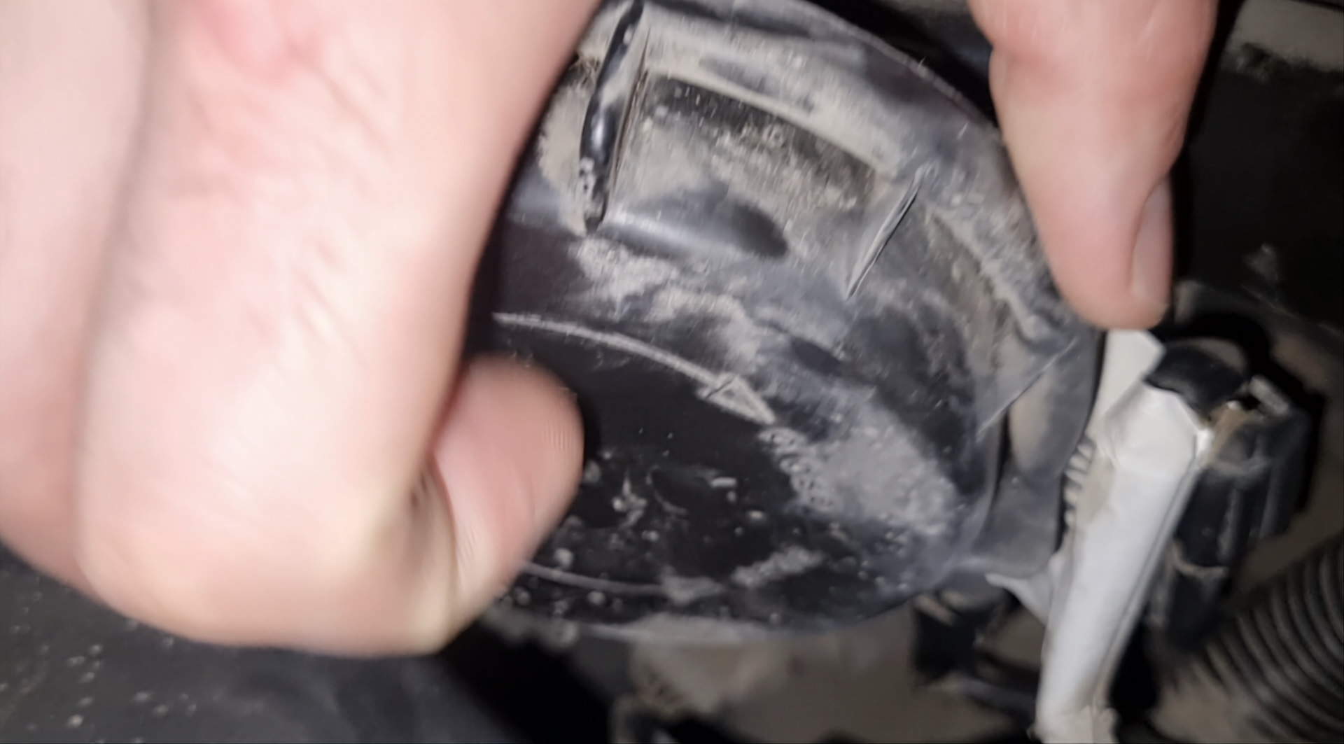

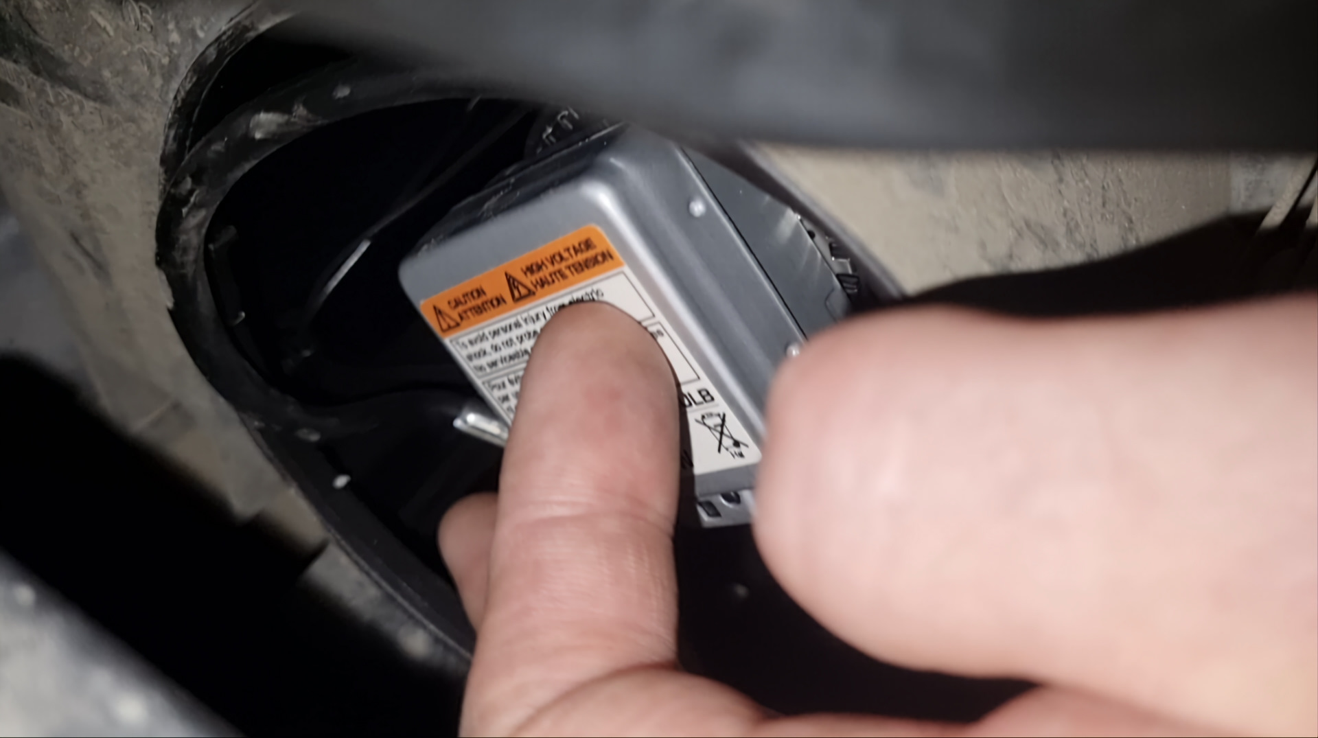

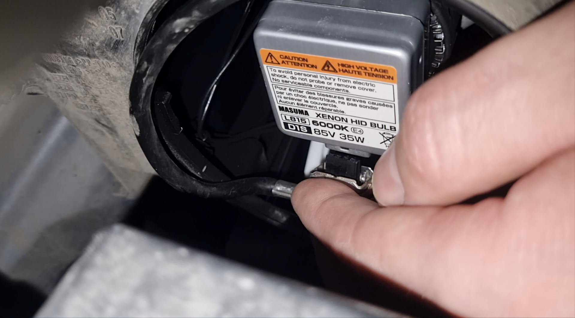

Снимаем заглушку с фары
Нажимаем на кнопку на разъёма питания
Снимаем разъём

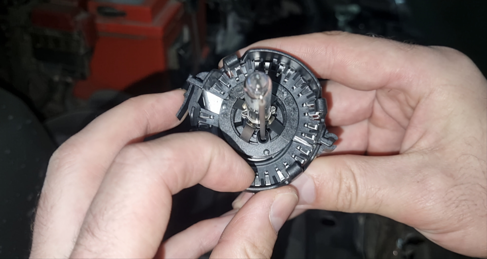

Поворачиваем лампу против часовой стрелки

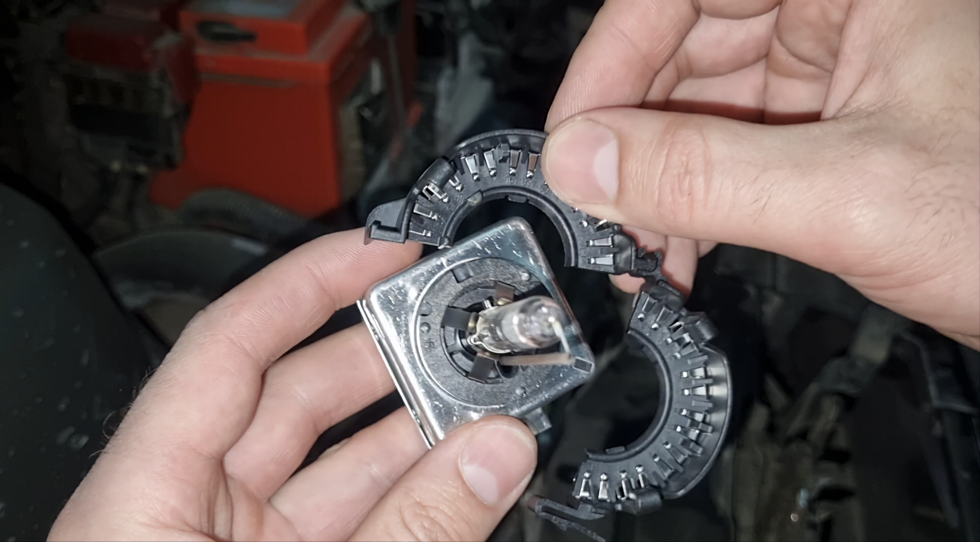

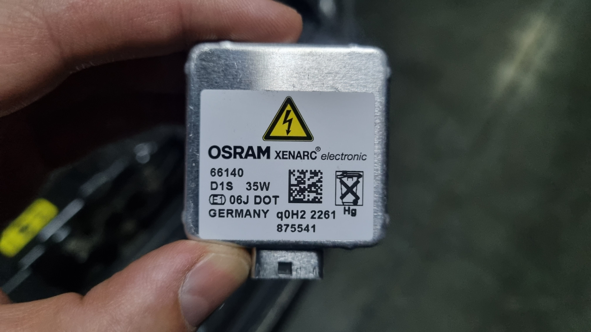

Вытаскиваем старую, в нашем случае это OSRAM 66140
и меняем пластиковое кольцо со старой на новую

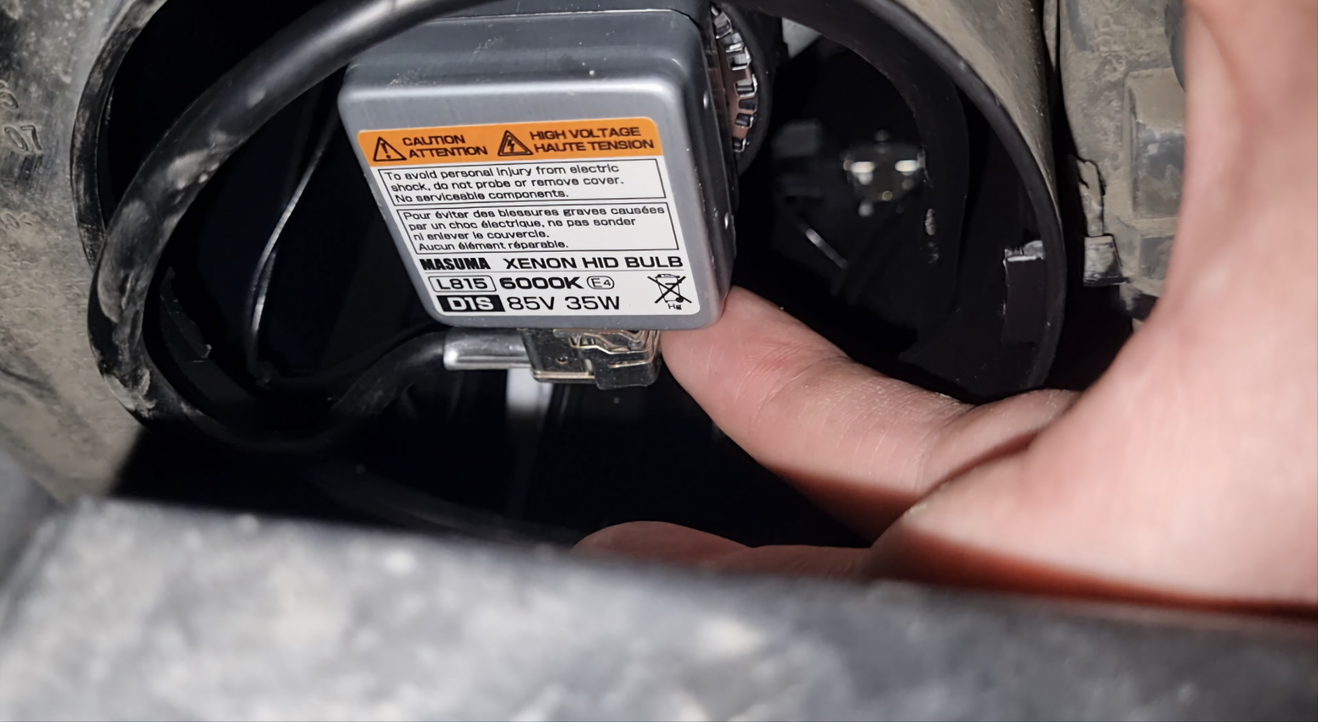

Лампа MASUMA в фаре, встала отлично

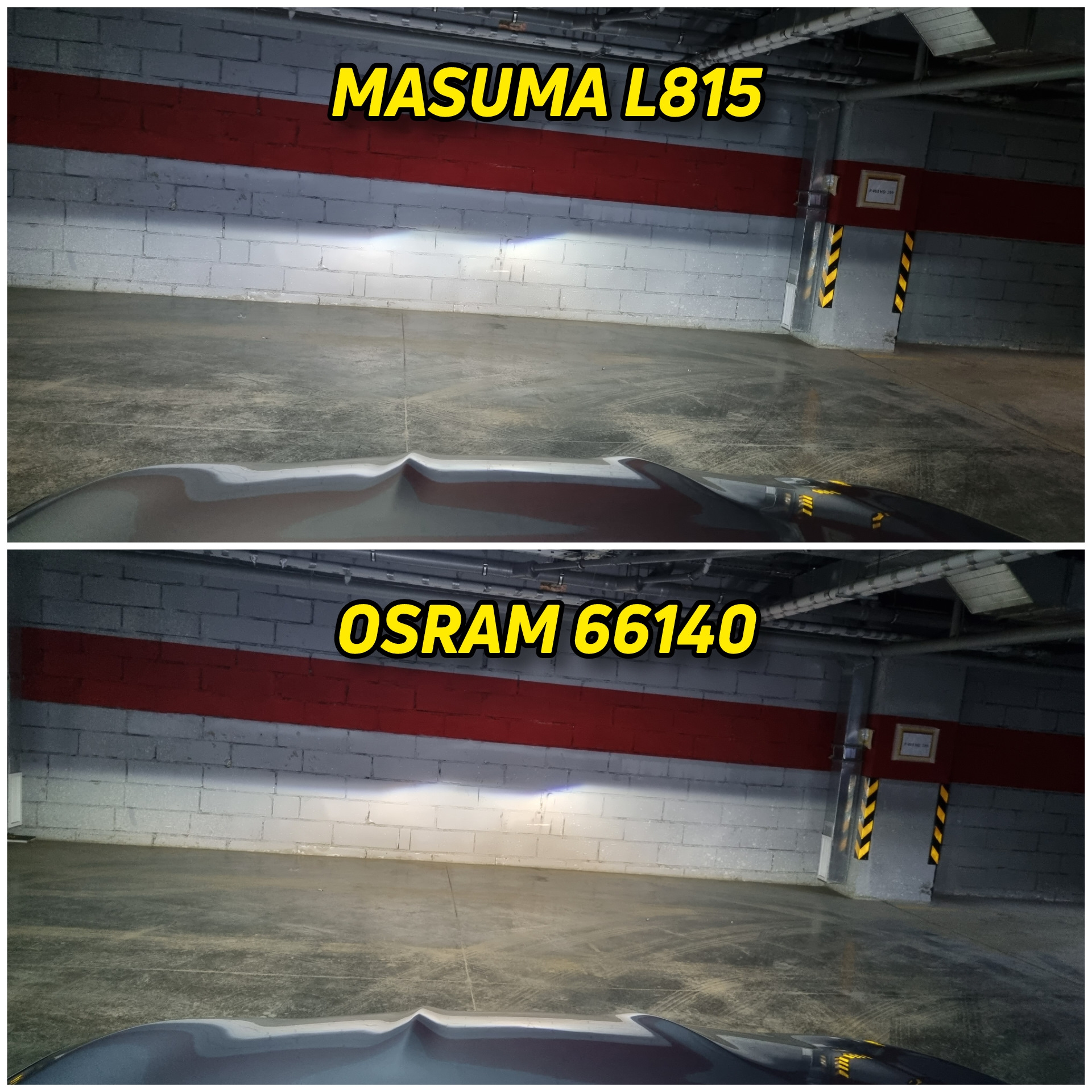

По результату работ заметили, что свет стал ощутимо ярче
В сравнении

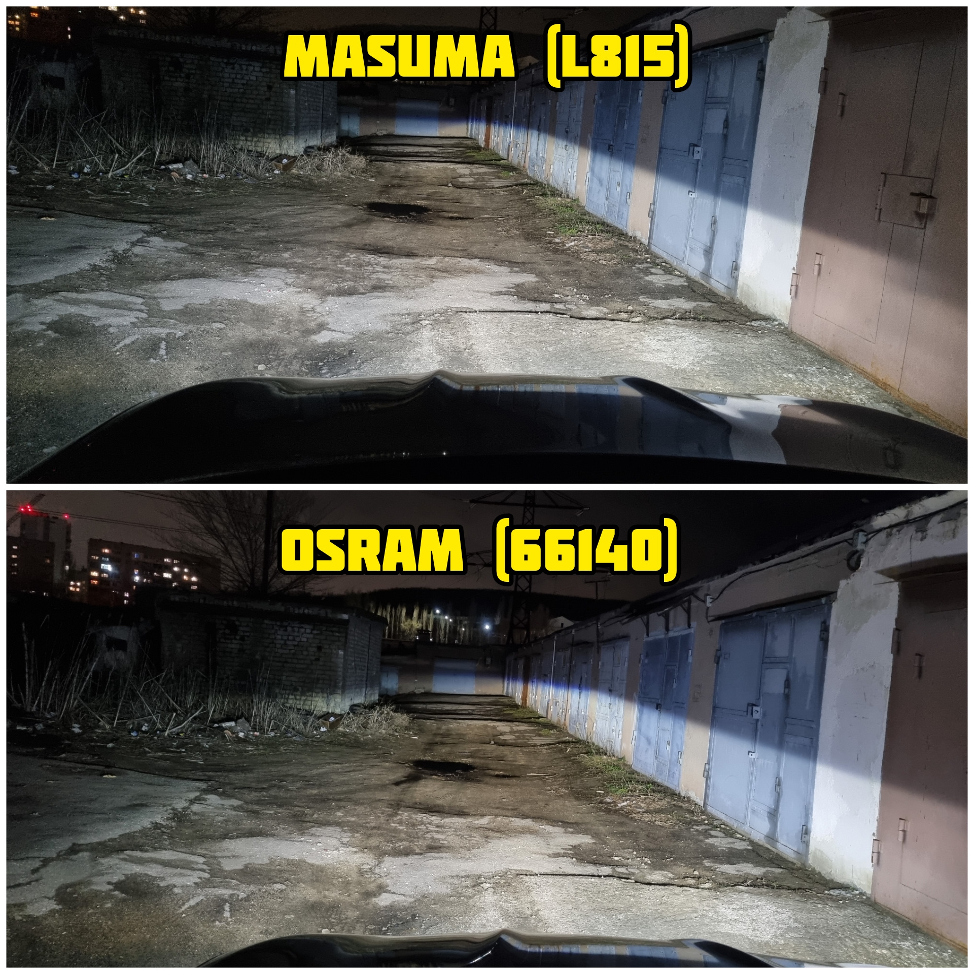

СТГ
Работа на улице
В ролике можно посмотреть на работу на слабоосвещенной дороге

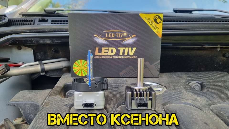

Решили попробовать LED TIV вместо ксенона
лампы MASUMA пока на хранение, если выйдут из строя LED вернем обратно

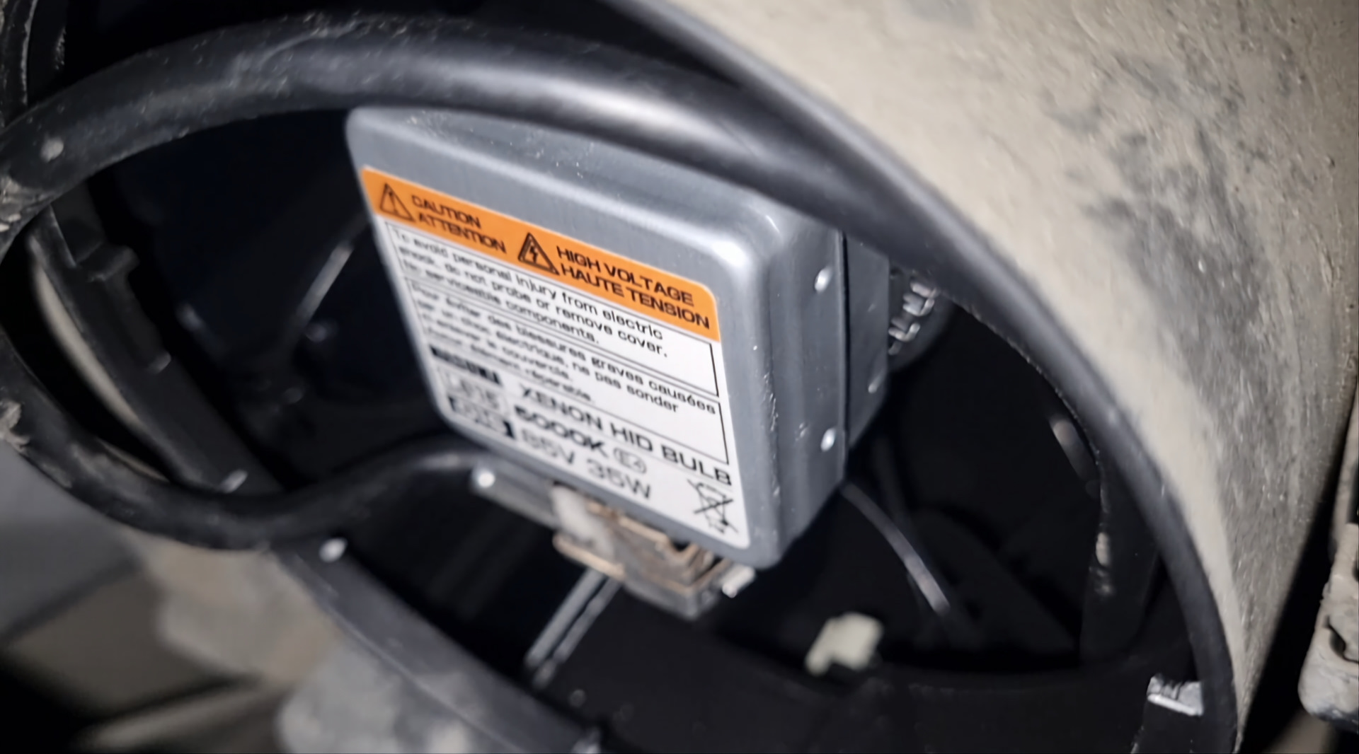

По фото — старый осрам пересвечивает новую китайскую поделку (особенно по фото с стг). На замену осраму ещё рано.
На фото видно что Masuma ярче, на практике это тоже заметно, покатаем их, по наблюдаем
Особенно по фото стг))
Машума не ярче, это маркетинг))

Тоже недавно поменял еще заводские лампы Philips XenStart 4300K 2012 г.в. на Masuma, но только L813 на 5000K. На коробке этих ламп написано "+50% brighter". По факту никакого изменения яркости по сравнению со старой лампой не обнаружил (сравнивал одну замененную со старой с другой стороны). Соответственно, выгорания ламп со временем нет, "+50%" — вранье и маркетинг.
В нашем случае на процентов 10-20 получился свет ярче, это заметно
Ярче свет не стал, вам так кажется из-за более холодного оттенка. В целом видно что у Осрам свет равномерный в отличии от масумы, где есть просветы. Ещё раз убеждаюсь что даже старая лампа светит именно качественнее, что уж говорит о новой лампе Осрам.
