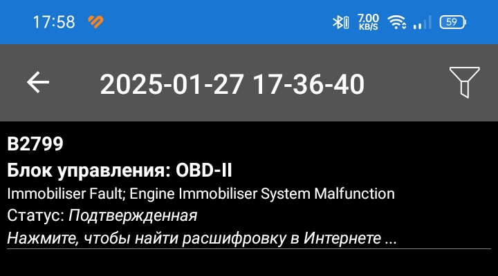

Начали плавать обороты двигателя примерно с 10 марта, причем проеду прогреется пропадали, далее начало все прогрессировать! вчера заехал на сто увидели то что пробивают катушки ! Поменяли на катушках наконечники, вроде все прошло. Но, доехал до дома с сто опять вновь возобновилось. Подкинул елм в блоке появилась ошибка B2799. При том при всем что машина в принципе перестала запускаться, стартер крутит и тишина. Стер ошибку запустилась. Но работала с ужасными перебоями. Оставил машину на три часа. Пошел опять запустил все ок ! Как только прогрелась опять начали скакать обороты и начала глохнуть. В блоке ошибки b2799 больше не появлялось.

P.S ПОБЕДА НАШЕЛ ПРОБЛЕМУ 🥇 В общем провод от ДПКВ (Датчик коленвала) перетерался об шкив и он и давал такие импульсы, такая поломка прогрессировала все хуже и хуже мотор работал начал. Скажу честно купил фирму SAT его каталожный номер ST9091905047 (буду менять на оригинал 9091905047)
Заодно поменял все катушки той же конченной фирмы SAT ST9091902248 ! Посмотрим на сколько хватит ! Двигатель в любом случае стал работать «ровнее» плюс заказал фишки катушек CARGEN AX8224S замену произведу на днях. Плюс ко всему я поменял все 4 лямбды нижние универсальные dox 0109 ( обязательно соблюдайте длину провода как на штатной лямбде+ никаких паек только обжим как в инструкции) верхняя левая bank2 sensor 1 dox 0238. Верхняя правая bank1 sensor 1 dox 0204. Пост думаю оставить может кому пригодится. К чему была ошибка b2799 ? Мне не понятно ! Сейчас в блоке ошибок нету ! Всем ровных дорог.

Приветствую. Ошибка по имсобилайзеру больше не выходила?
Привет 🤝 нет!

Ошибка у тебя на имобилайзер. На горячую скорее всего с форсами проблема
Ошибку стер по иммобилазеру все ок ! С форсами надо разбираться ! Ещё читал статейку про датчик коленвала похожие симптомы

Привет. А что это за ошибка-то?
Привет 👋 Ошибка связи между ЭБУ двигателя и блоком идентификационного кода-так звучит ! Просто вопрос в другом причем тут мои плавающие обороты а также как пропуски по ходу движения.
Ну она наверное не просто так вылезла. Может стоит в ней покопаться. Попробуй клемму аккумулятора снять, но наврятли в этом дело.
