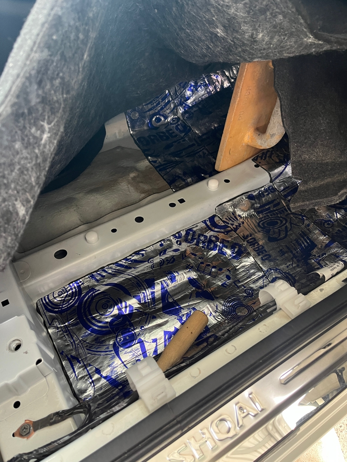

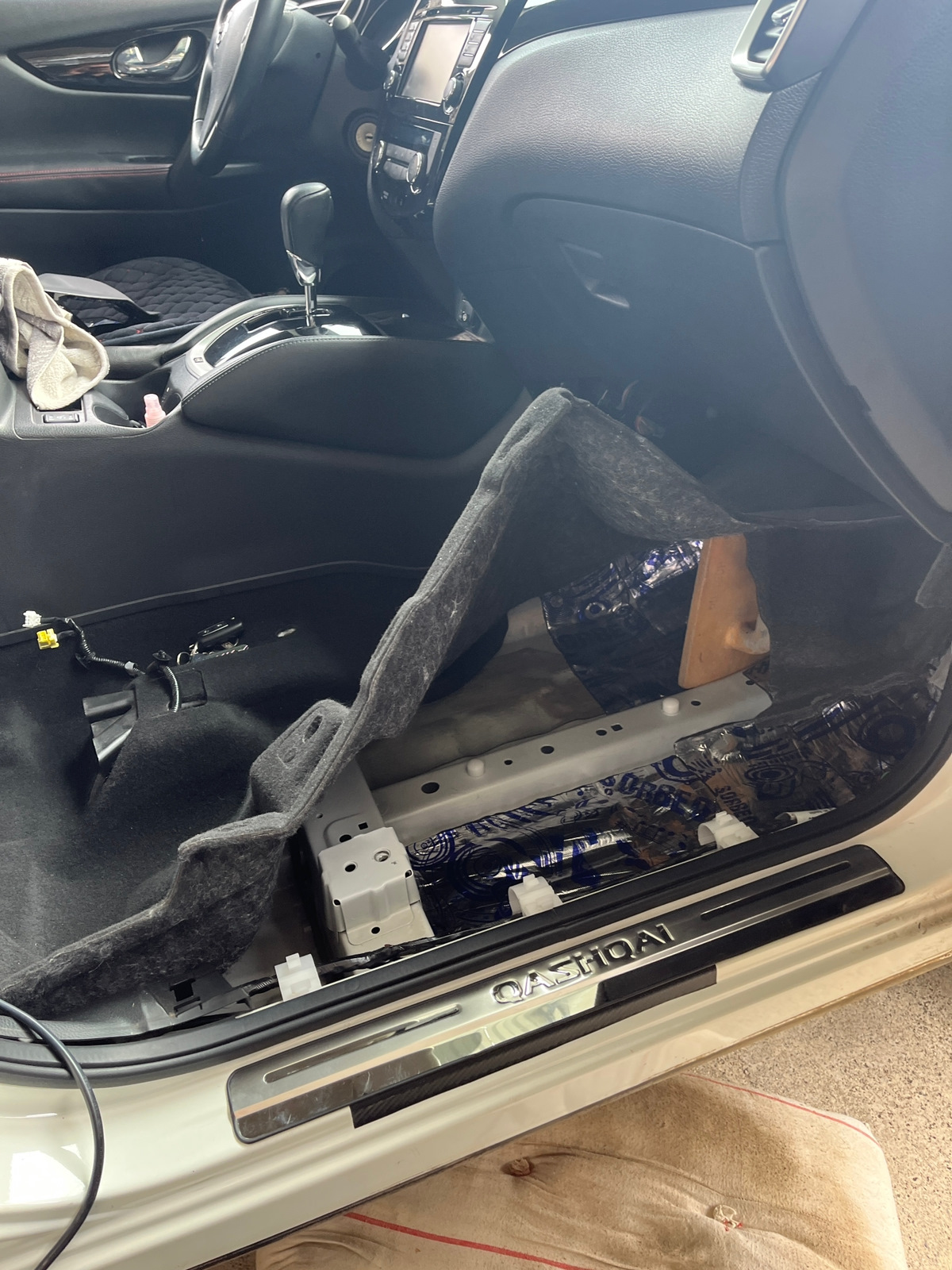

На днях решил зашумить пол авто, ранее обклеил двери и скажу реально стала музыка приятнее звучать и тише в салоне! Кроме 4мм вибры положил на пол еще 3см-вый войлок на плотной основе, так что авто теперь как термос)).

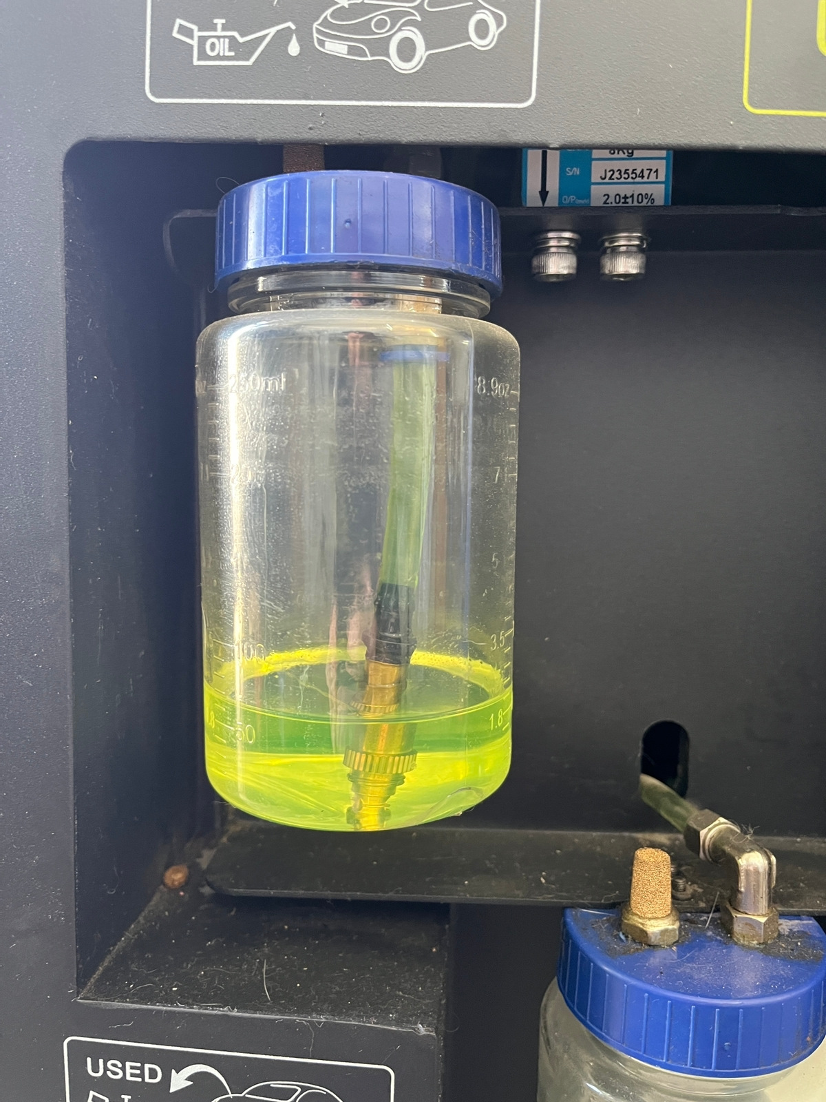

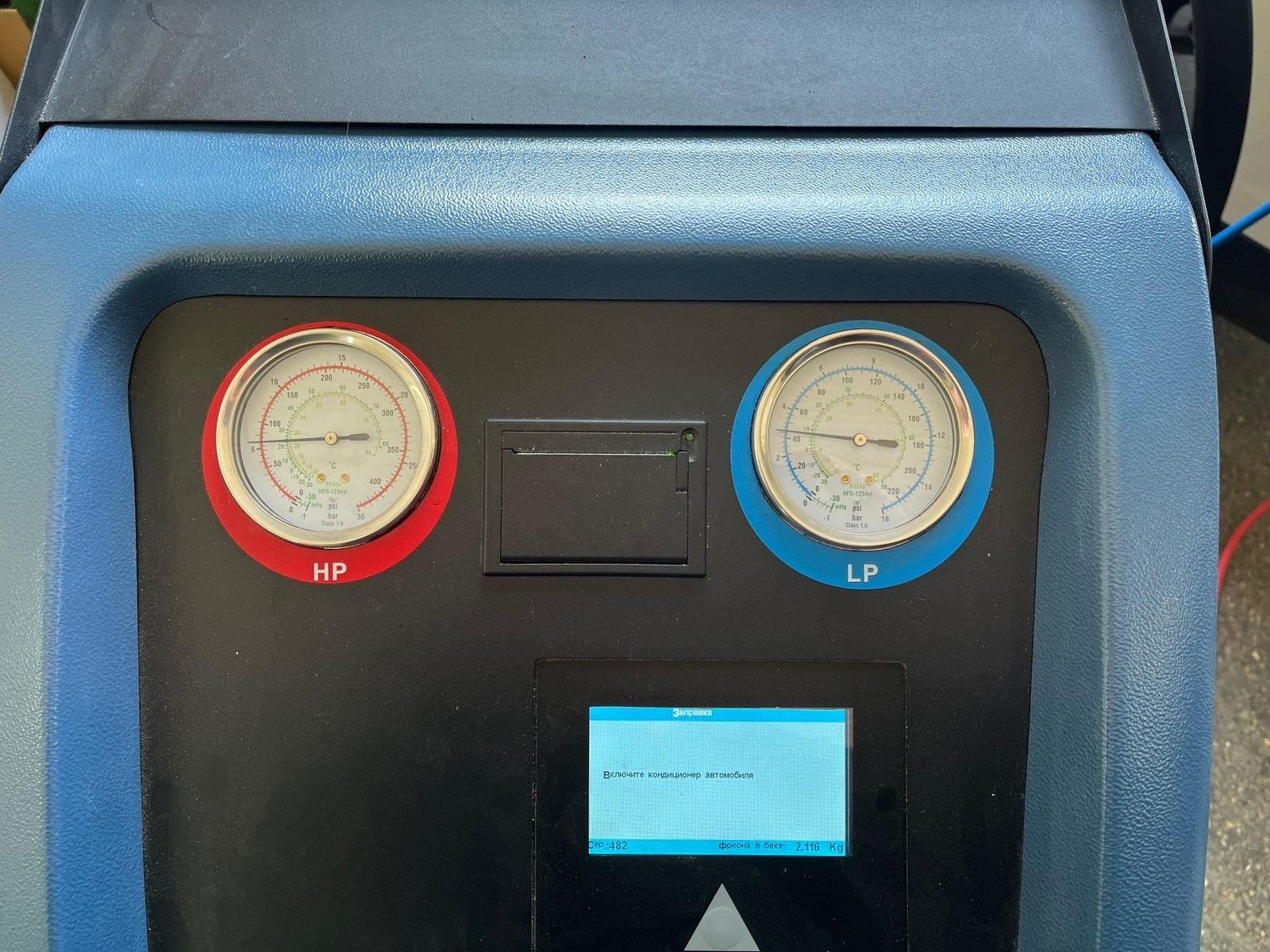

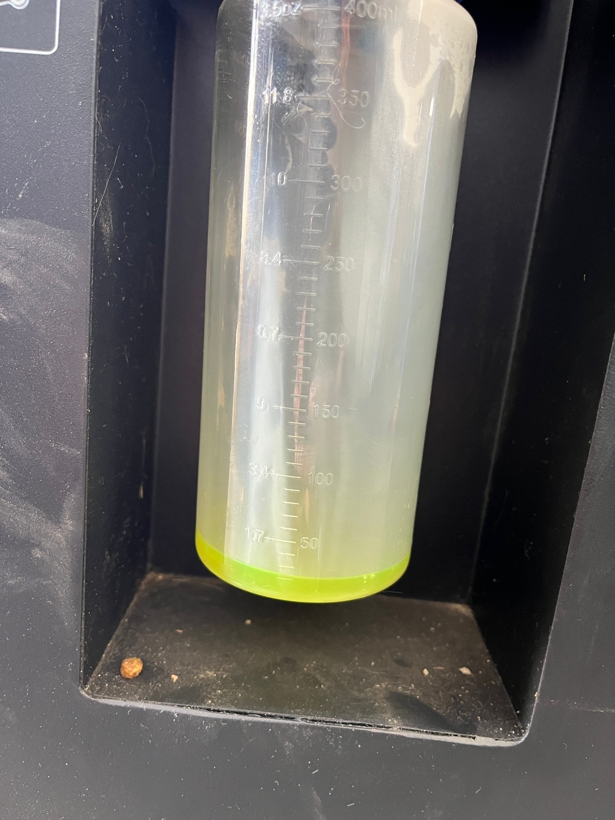

Сегодня продиагностировал кондер и оказалось, что в системе не хватает 200гр фриона (всего 500гр), обслужил кондиционер первый раз за 5 лет, слилось 26гр масло его тоже заменили на новое. Проверил холодит как и ранее))). Готовимся к лету!

как проверить сколько газа в системе и как часто нужно заправлять? машине 5 лет
только при перезаправке можно узнать остаточную массу фреона. по другому ни как.
Lusan4ik
Да правильно написали, что только при перезаправке вы узнаете сколько фриона осталось. Перезаправлять систему (а точнее поддерживать нужное количество фриона и менять масло раз в два года) это как оказалось не дорого, у нас от 350р до 500р за 100гр фриона масло уже входит в эту сумму.
