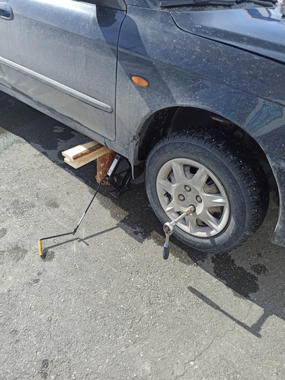

Взял супругу, она пообещала бутербродов . Ну чтож начнём. Под заднее колесо башмак. Машину на дамкрат .и страховочный пенëк.
Лучше задрать морду как можно выше, будет удобней.
Снял защиту, три болта, просто опустил её на асфальт, с крючков задних не снимал чтоб не мучатся потом одевать.
Скинул колесо.
