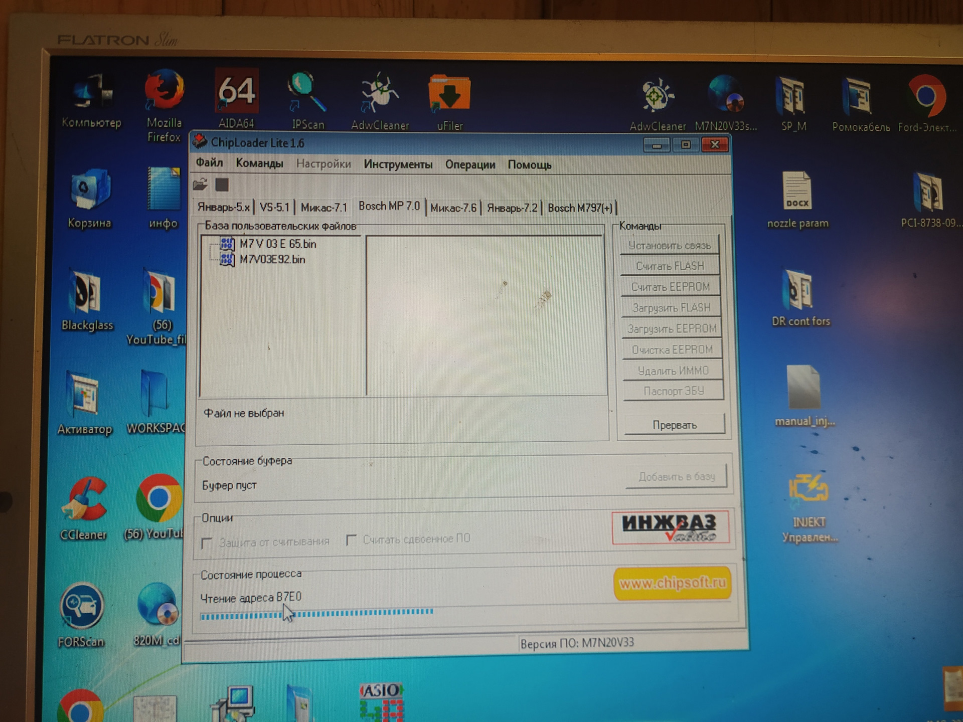

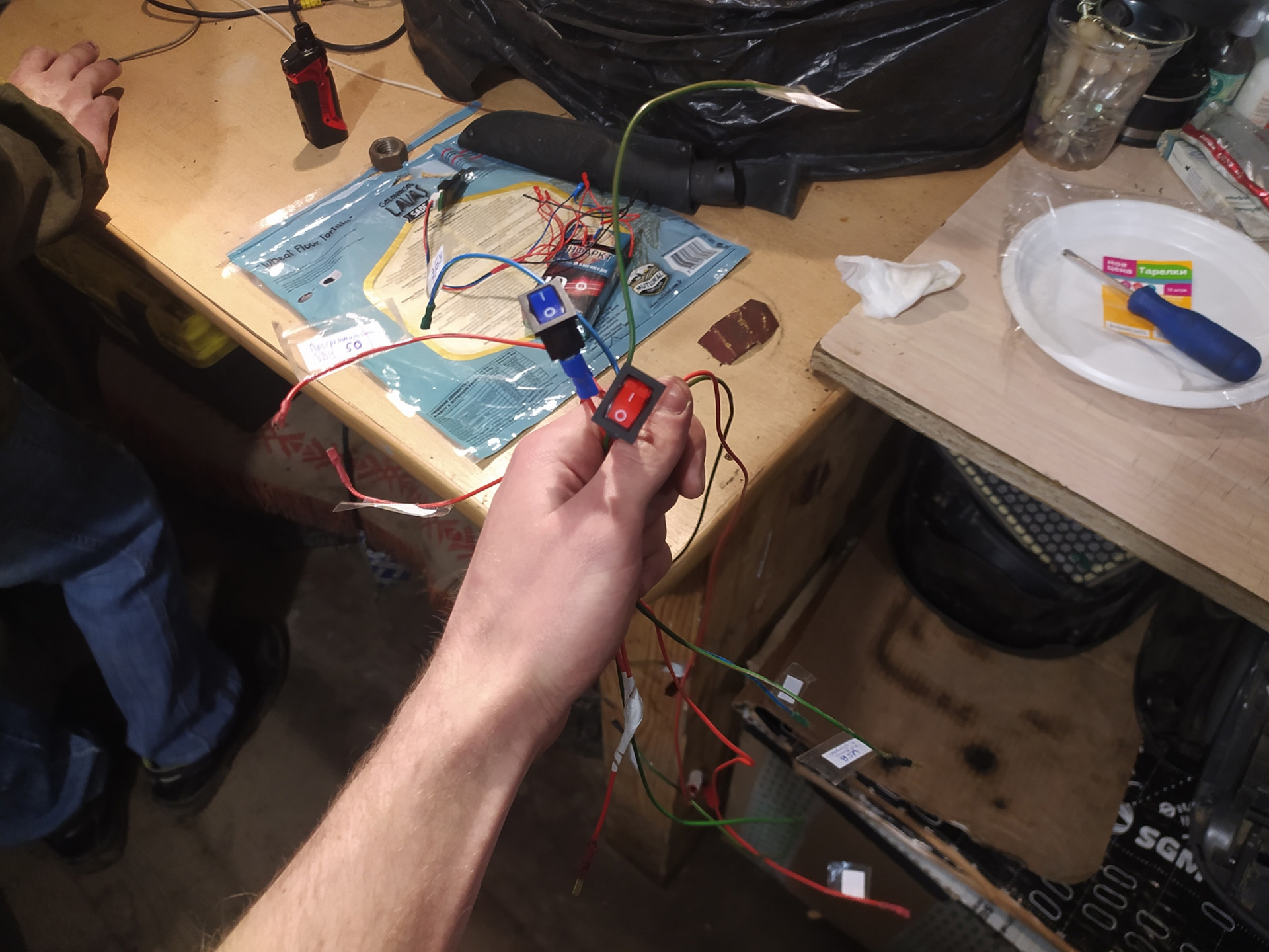

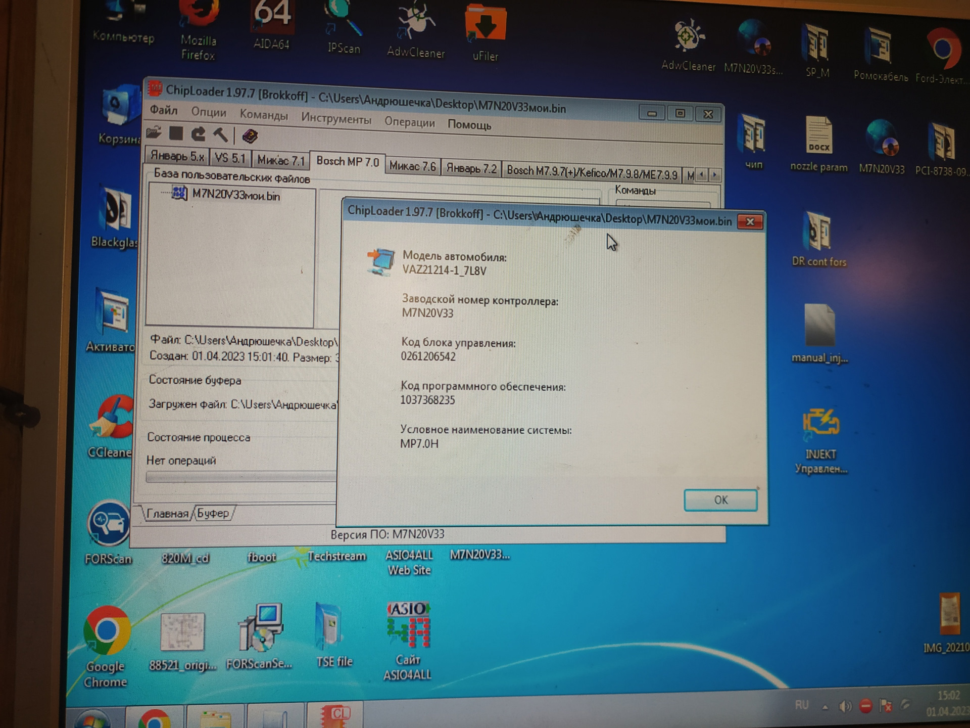

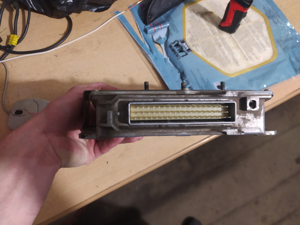

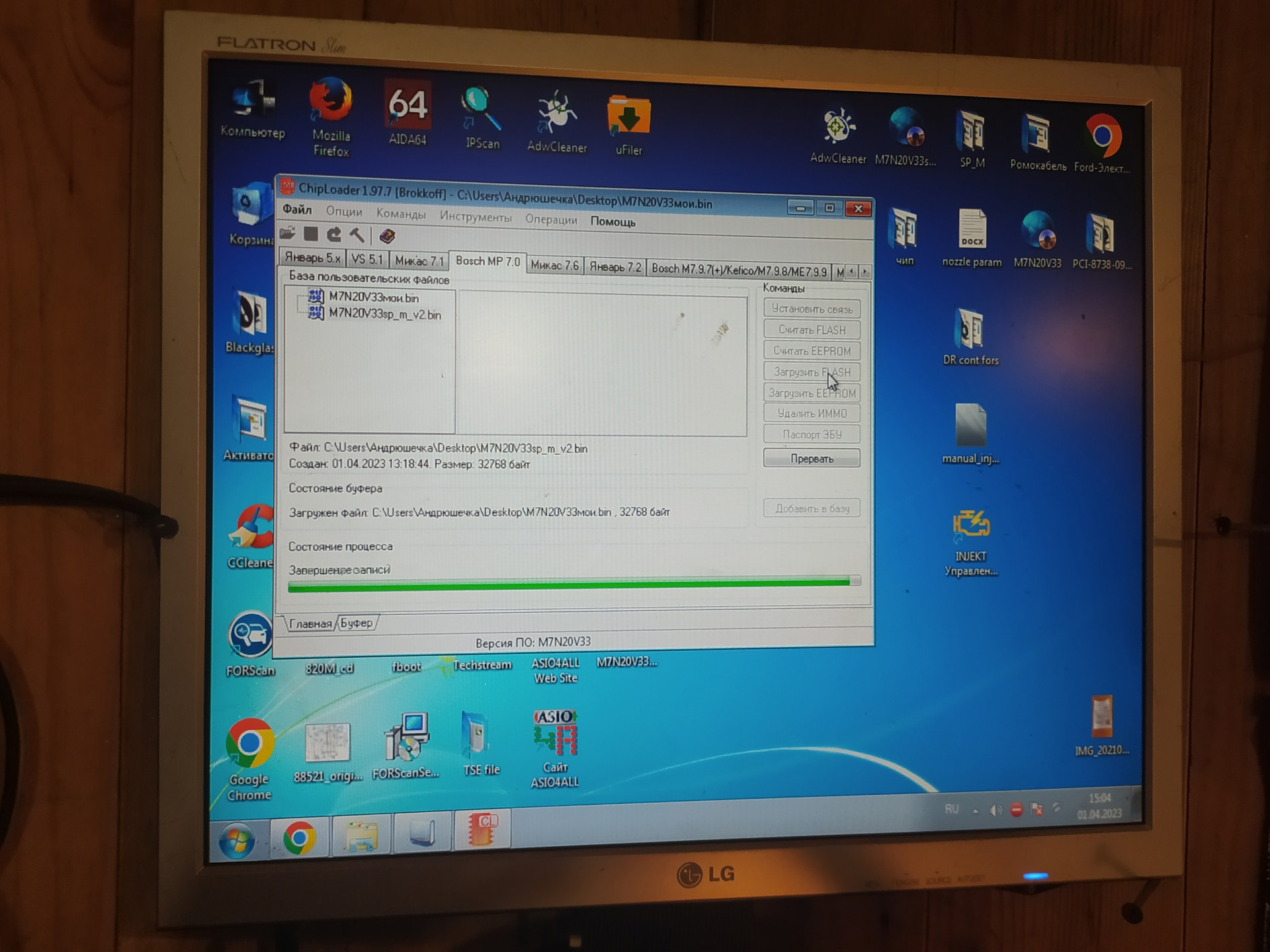

Что у нас имелось. Ромокабель, позаимствованный у товарища, с проводами из комплекта… Набор каких то незнакомых программ скаченных из сети. Прошивки непонятные и скаченные из сети… Поставить решил. sp_m_v2, найденный опять же на просторах сети, по большей части drive2.
В общем пятница вечер — провода готовы. И суббота — пробуем. Достаем блок.

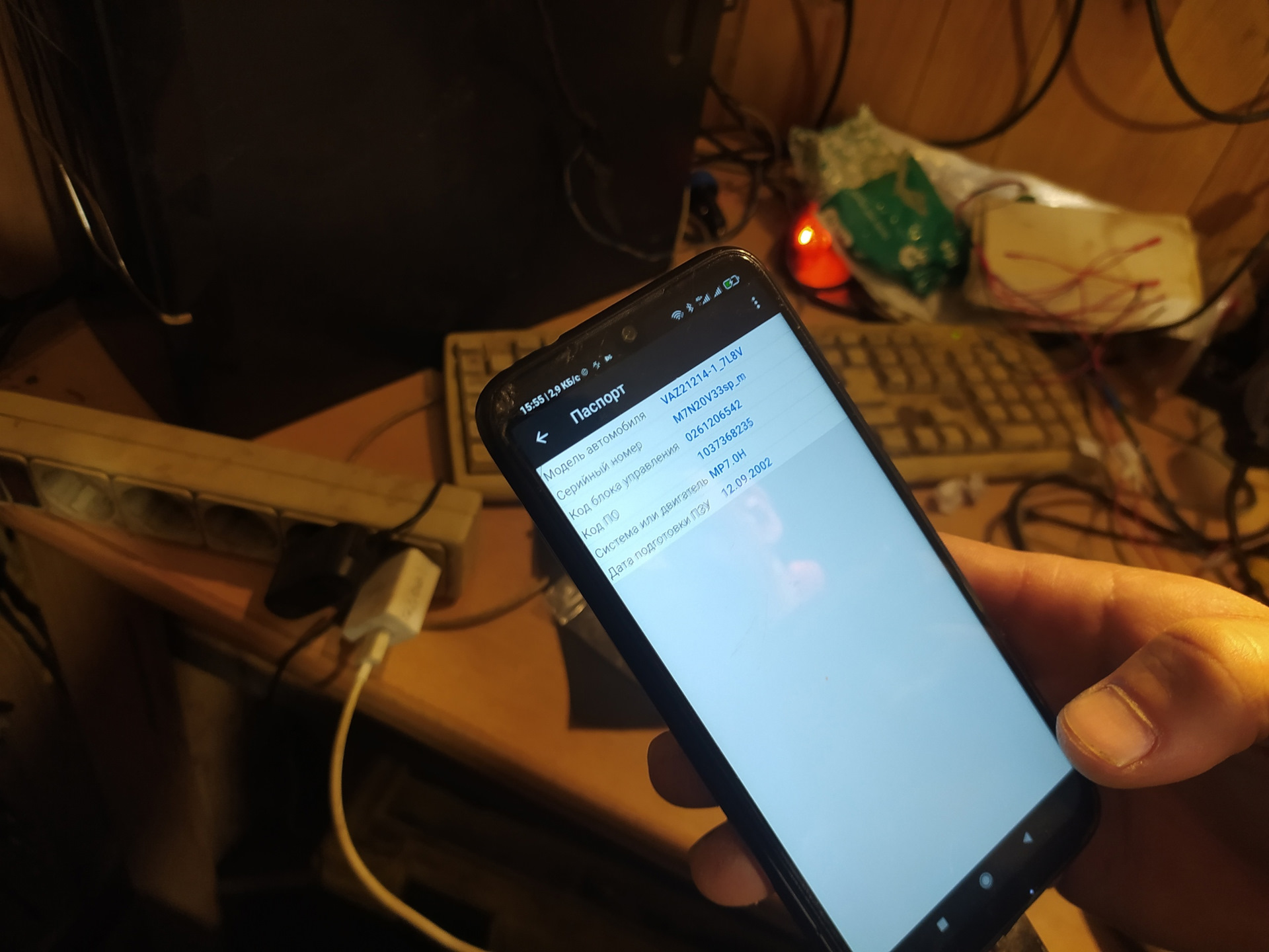

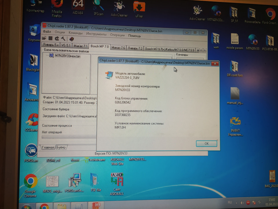

Подключиться каким то старым оупендиагом установленным, на комп у меня не получилось. В Чиптюнере считать блок просто открыв программу без каких либо настроек тоже.
Блок запитан от АКБ, все провода к блоку подключены, драйвера к Ромокабелю установлены, втыкаем в разъем. Заходим в программу, в настройках указываем нужный порт, у меня был COM6 кажется, включаем кнопкой зажигание, и нажимаем считать FullFlash. И ооо да, пошла жара, считывание началось. Считывалось у меня дольше чем записывалось. На выхлопе после чтения, получаем файл 32кб — область корректировок или настроек, блин постоянно почему то забываю слово. т.е. не весь фулл флеш. Считал и сохранил на всякий случай.
Сперва попробовал залить то что и считал, так не хотел, но программа заливает то что в буфере, об этом я не знал. Все вроде прошло нормально. Понял что залил свои же. И уде потом стал подкидывать sp_m_v2, запихнув в буфер. Все кнопки выключены, сначала включил режим программирования, немного подождал, нажал на Запись фуулфлеш, потов включил зажигание кнопкой и все, процесс пошел…
Ну вроде как все по этой части собрал, прокатился. Вроде как лучше, резвее разгоняется. Но какого-то вау эффекта, офигеть как поехала нет. На покатушку залил 30л 95 до полного. В общем покатаюсь посмотрю, может еще что потом попробую залить. По расходу вообще не знаю. Вроде бы как стала машина элластичнее что-ли, переключения как то плавнее. По ощущениям. Ну и несколько фото с вчерашней покатушки)

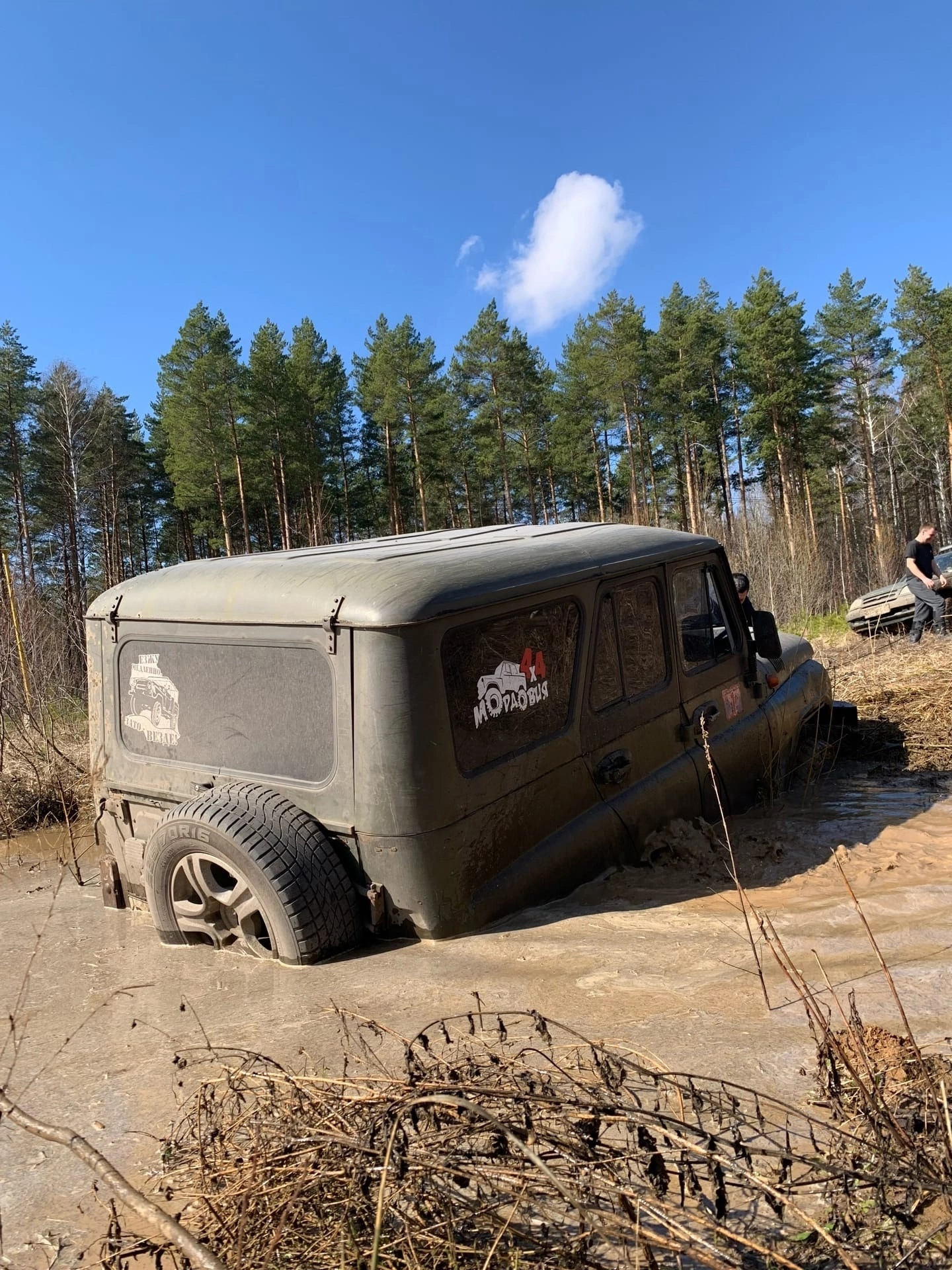

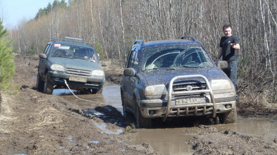

По потерям, сузука — минус передняя граната наружняя, уехала раньше на заднем приводе, потеряла часть пластикового обвеса, зацепив где-то дерево. Я доломал угол бампера, оставил в луже где-то. У уазика слетал баллон газовый, разбортировалось колесо. А в остальном все классно. Нужно будет потом ревизию всего провести, В первую очередь редукторов, возможно в них вода)

Еще. для себя просто в день когда прошивал, замерили компрессию. по 13 во всех цилиндрах, что не может не радовать)
Хорошо покатались толпой!
Какие датчики подкорректировал, какие удалил?
ничего не корректировал. Все максимально по тупому делал. Нифига не разбираясь считай. Просто взял и заменил область каллибровок. Прошивка все так же родная 33, а область каллибровок sp_m_v2 влил и все… Разбираться, курить всю эту тему от и до желания просто не было, времени много нужно, чтобы разобраться, вдуматься во все это дело. Поэтому пока пошел по простому максимально пути.
Хотя бы занизил вкл.винтов, и лямды вырубил
винтами у меня бк рулит обычно. Но без бк поездил сначала, там 94-96 первый вроде срабатывает, в целом и без бк ездить можно. А лямбду я менял не так давно, орига бош, так что пусть работает, пока работает :D
killemslowly
Понятно

а толпой слишком громко. У всех дела. Три машины собрались всего со мной вместе… Сузука на ат замыливается, из колени не модет выбраться и садиться… Моя норм, где в разрез где как едет. Но только не для болота, садиться и все ни туда ни сюда. В болотистой местности уаз тащил, где лебедкой где на трос. Но и давление я не 1 плюс минсус меньше не делал.
Три не один!👍😉
один я бы не полез нафиг :D ээээх лебедку надо ставить, офигенная вещь
