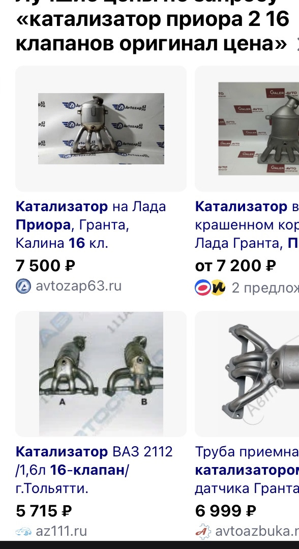

ВАЗовские катализаторы и даром не нужны ни кому. Там на них цена 4-7к₽ на новые
Это где такие катализаторы за 4-7 тыс за новые?)))) его новый оригинал сейчас вообще тяжело найти а если есть то цена неадекватная
Такие цены. А вот оригинал или нет я не знаю 🤷
Это не оригинал
Rafik851
Ну и есть евро-5 спорт версия, там цена уже 28к₽. У меня евро-4 и поэтому я затрагивал свой ценовой диапазон
