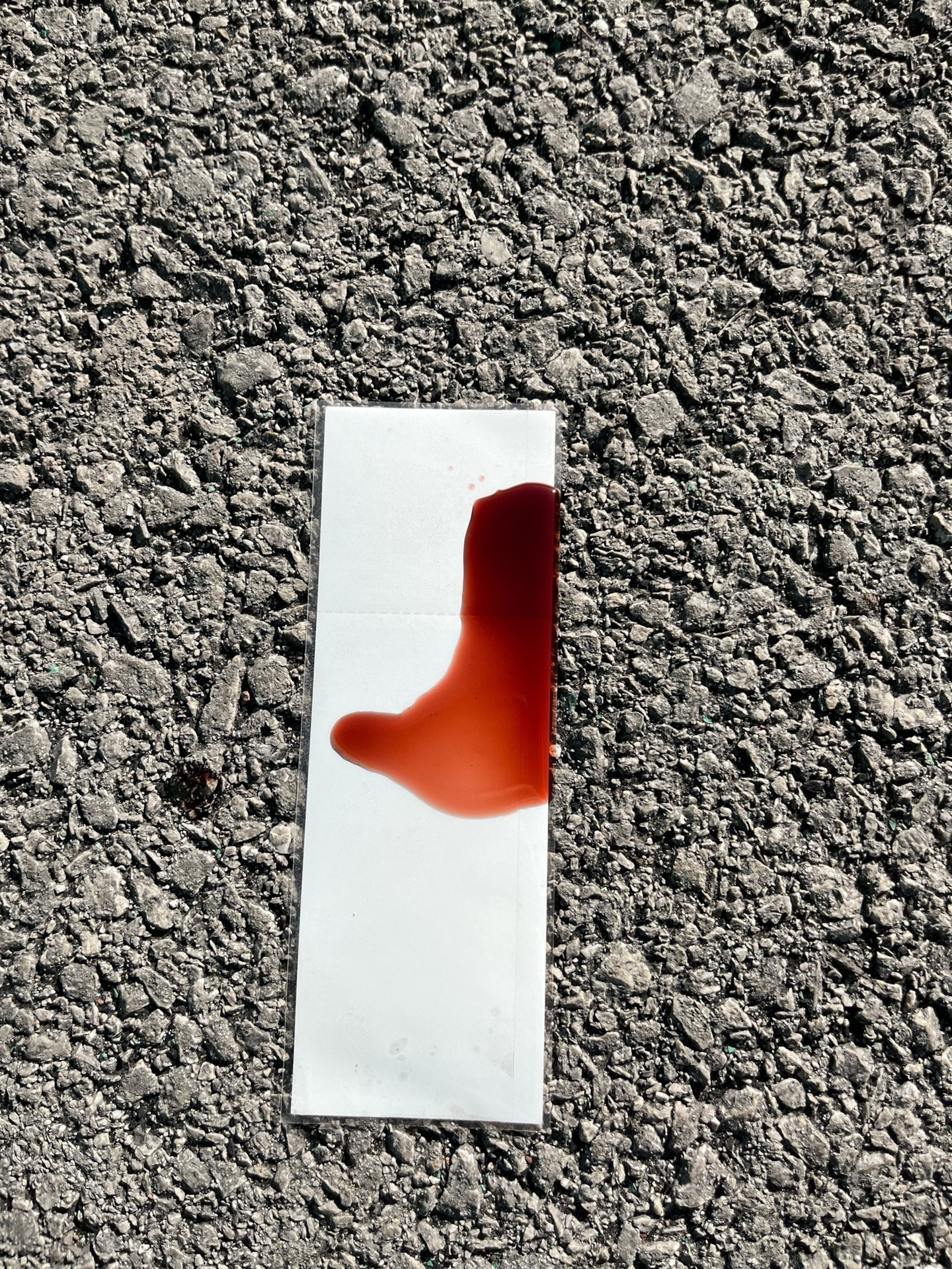

Добрый день, с момента покупки авто наездил примерно 5000км, и теперь есть проблема
АКПП стоит контракт старый хозяин ставил в 2020г проехал на ней около 20000км. У меня началалась такая фигня.
1. Пинок при включении R или D (на горячую). 2. рывки при переключении скоростей 1-2-3.(на горячую)
3.Шум со стороны гидроблока (звук похож на жужжание) . При нагреве шум усиливается.
Частичная замена масла не помогла.
Подскажите у кого были схожие симптомы?
Есть смысл грешить на саленоиды и гидроблок? или уже искать новую Акпп? Буду рад любой помощи и информации)

Код ошибки P0741 звучит как «заедание в выключенном состоянии электромагнитного клапана муфты блокировки гидротрансформатора, а 0733 ругается на переключение с 2 на 3 передачу. Я думаю тут танцы с бубном не помогут, скорее всего вскрывать гидротрансформатор и плюс к этому соленоиды. Неизвестно сколько прошла б/у коробка и как она эксплуатировалась.
Ремонтировал коробку 5 лет назад, были пинки, но не при наборе, а при торможении или накатом, и при стоянии в пробках на тормозе. Гидроблок по-любому в ремонт, остальное — вскрытие покажет. Я бы лучше ремонтировал, а не брал контракт. Да, дорого, очень… Но, если хочешь ездить именно на фриле, то ремонт. Всевозможные танцы, замены масла и обновления ПО не помогут.
