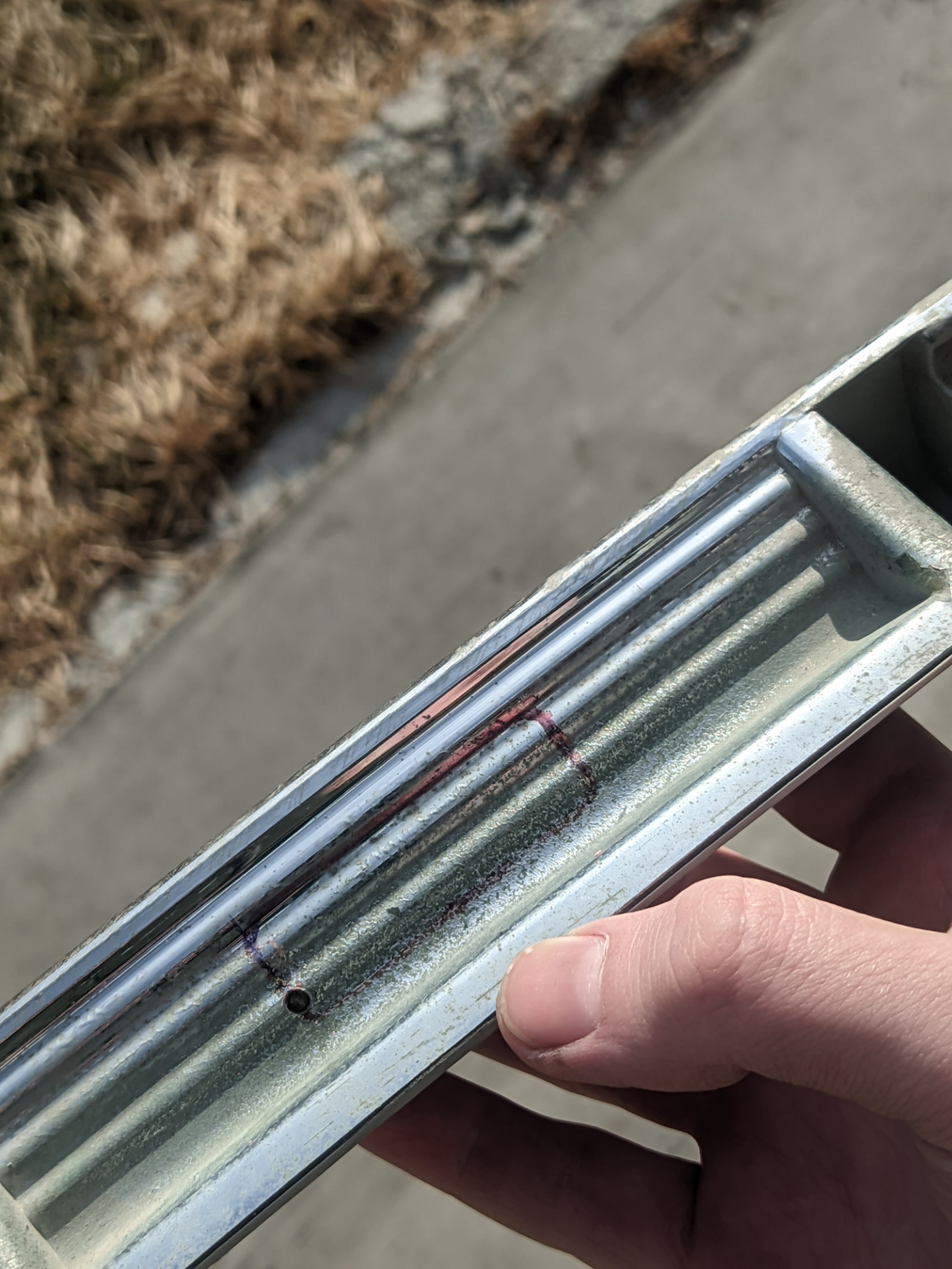

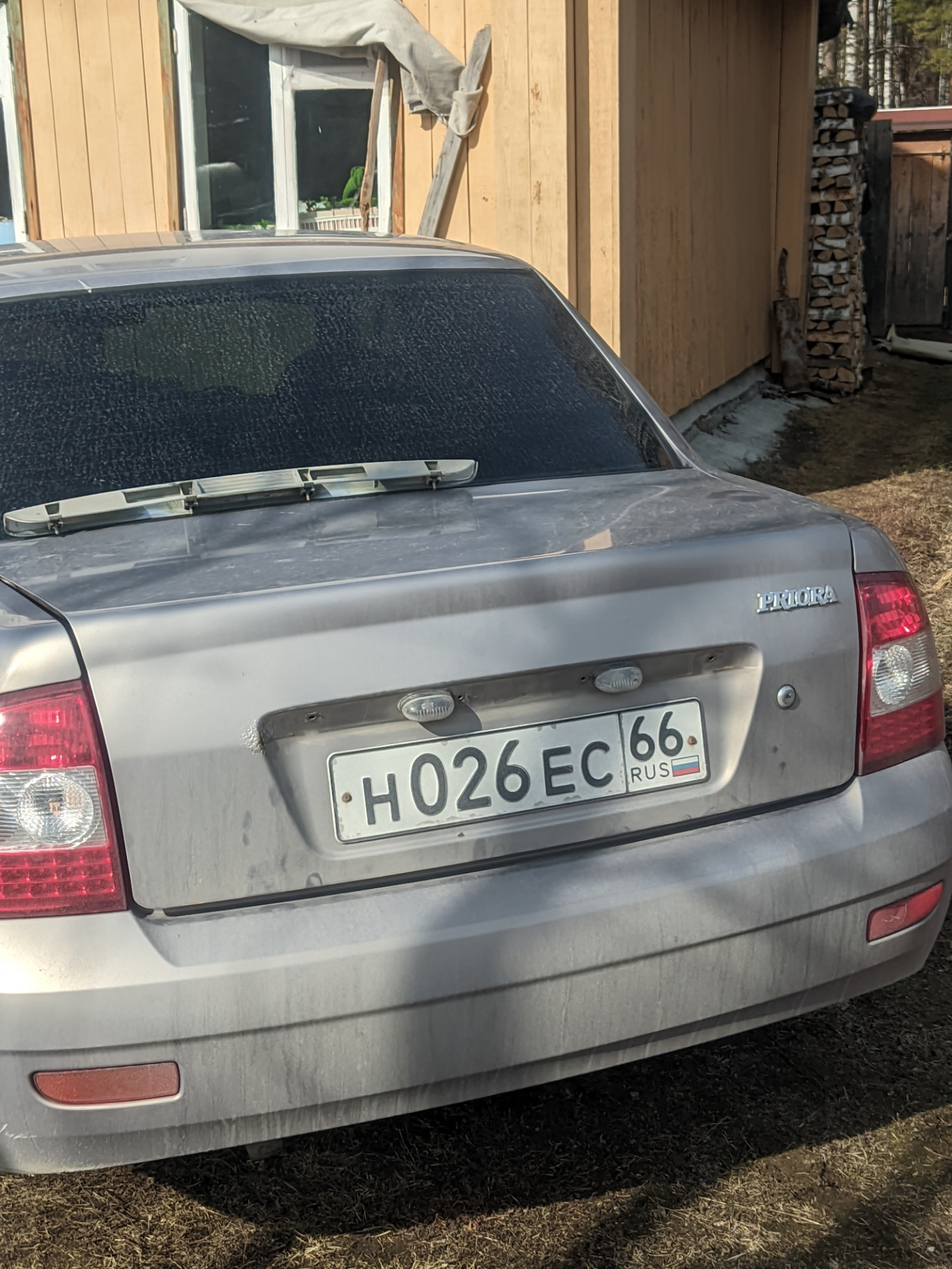

Поехал устанавливать. Снимаем саблю, крепится она на 4 гайки. Рекомендую снять обшивку крышки багажника, если таковая имеется.

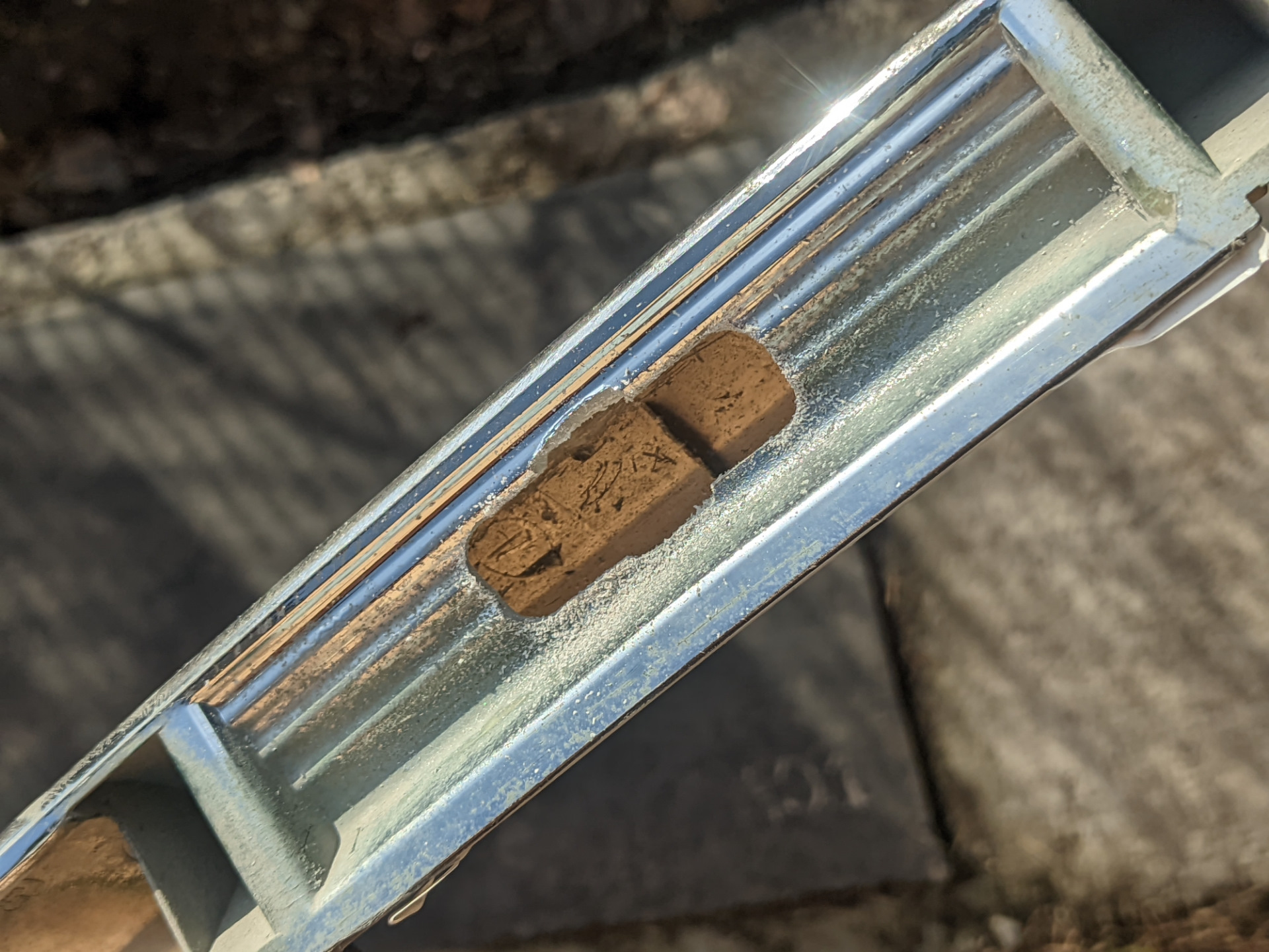

Вырезаем отверстие.
Из-за особенностей кнопки пришлось сделать дополнительную прорезь, но я не подумал и сделал две, так как примерял кнопку в разных положениях 🙃. Не делайте так.
В сабле есть 4 шпильки, одну из которых мы убираем, чтобы проложить провода через освободившееся отверстие и не сверлить крышку. На трех шпильках сабля прекрасно держится, главное пружины багажника натянуть так, чтобы он легко открывался, и тогда ничего у вас не сломается.

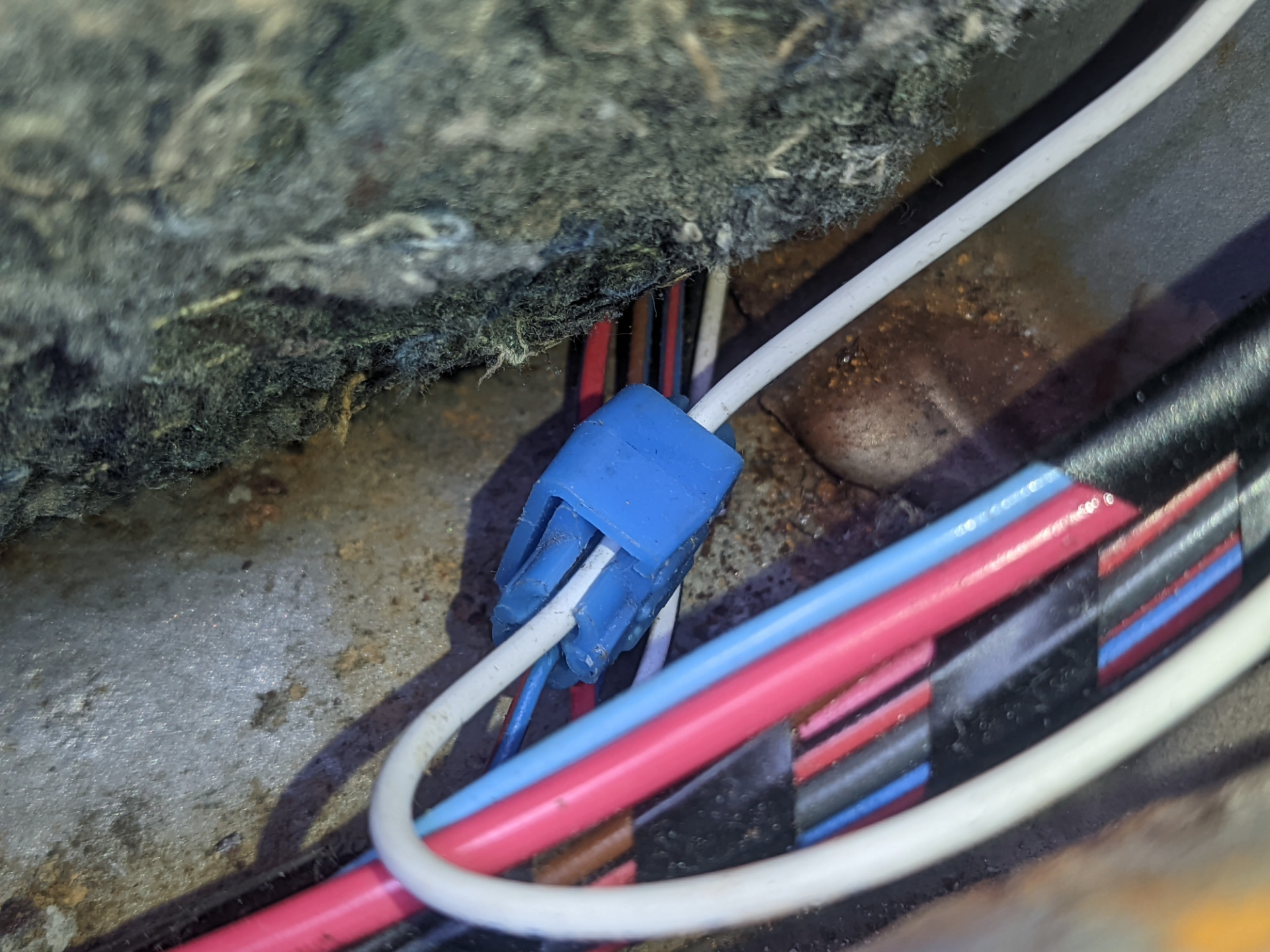

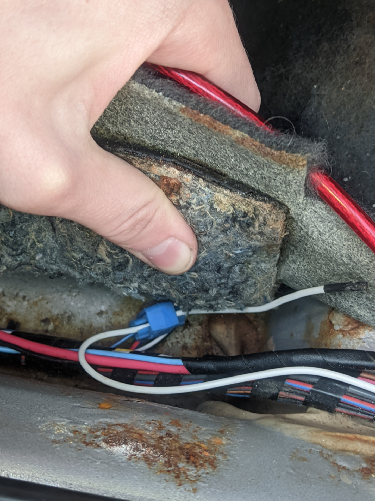

Чтобы проложить провод вдоль штатной проводки, мне пришлось снять обшивку левой части багажника, задний диван, левую спинку сиденья, левое крепление дивана, левые заднюю и переднюю накладки на порог и центральную накладку. Чтобы снять центральную накладку пришлось открутить нижнее крепление ремня безопасности и если у вас старая/гнилая Приора/Десятка, то делайте это аккуратно, так как крепление представляет из себя болт, который вкручен в гайку, которая приварена к порогу, который скорее всего сгнил.
Протягиваем провод по гофре влево, вместе с проводами подсветки номера (Кстати, левая лампа у меня теперь не работает. Либо это совпадение и она перегорела, либо я что-то сломал…). Потом, через разветвление слева под полкой, пускаем провод вниз, там гофра заканчивается и на сцену выходит изолента. Спускаем провод до ещё одного разветвления и пускаем его в сторону салона. Конечной точкой у нас будет разветвление около водительского сиденья. Соединил провод с ТОНКИМ красно-синим, который идет на салонную кнопку, проверил контакт и пошел искать массу. Её я взял от шпильки замка багажника.
