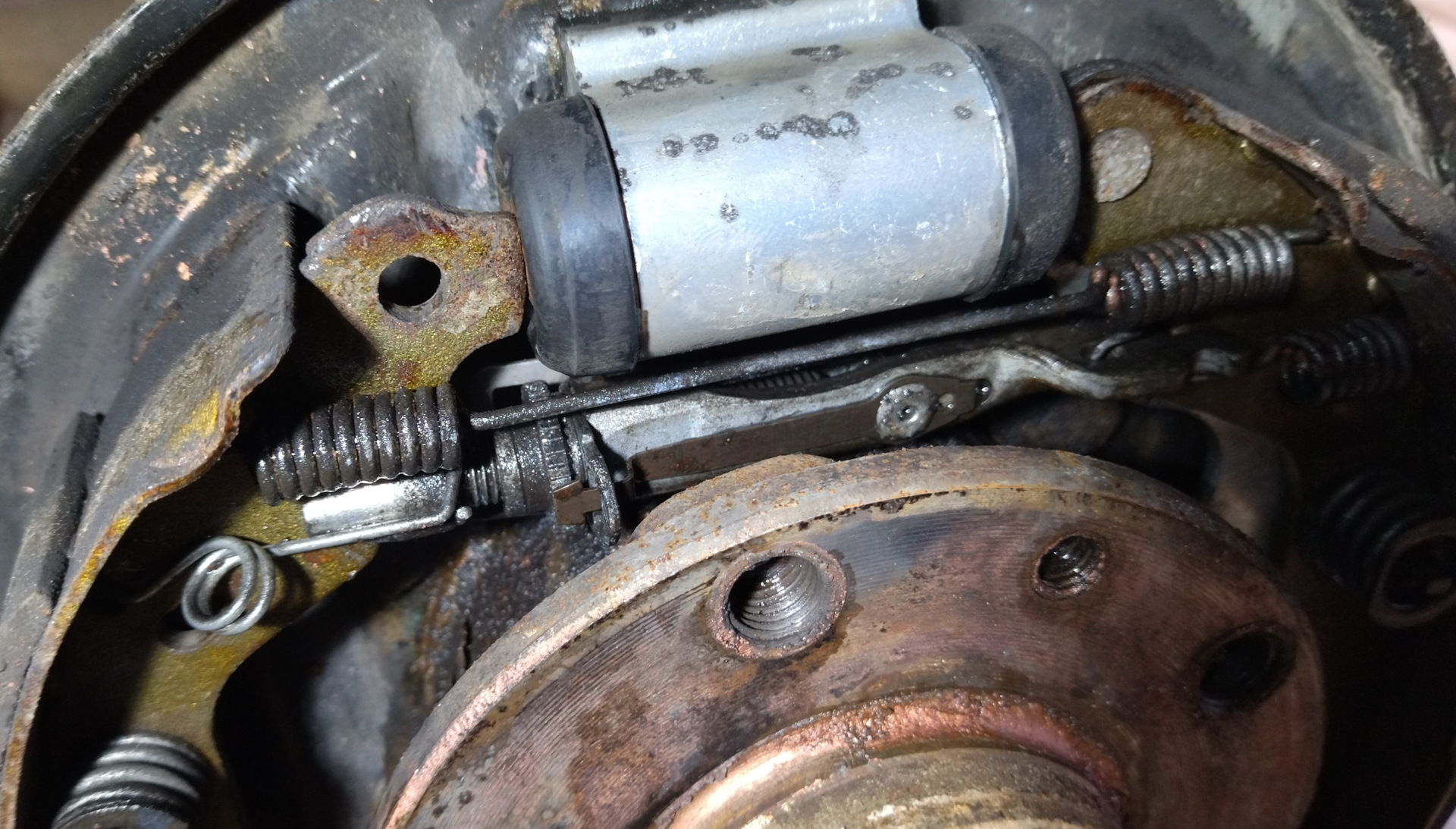

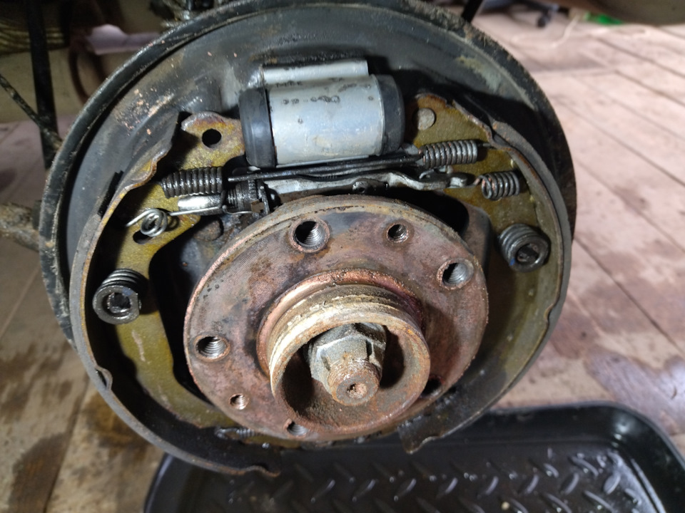

Пишу спустя полгода как поменял механизм автоподвода колодок в заднем барабане.
Суть записи в том, что пришлось поставить на левую сторону механизм с правой стороны.
Вот теперь, спустя время, можно утверждать, что все работает штатно и такая замена имеет место быть.
А получилось все из-за рукожопов в сервисе, которые потеряли пружинку и не сказали, обнаружил сам случайно.
Второй, на авито, не знал, что продает.
Так и купил.
Покрутив в руках, прикинул, что все должно заработать.
И вот время показало, что да.
Может кому-то и пригодится.

Оч интересно🤔. Направление ж резьбы никак не поменялось. Как оно работает?

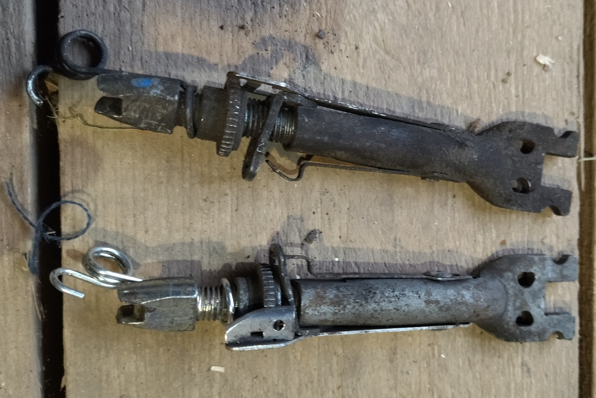

сам механизм срабатывает, когда его раздвигает в разные стороны при нажатии на тормоз, при этом, пластина движется по шестеренке поворачивая ее и раздвигая механизм. пластина имеет скос и рассчитана на определенное разжатие, если колодки подошли близко к диску, то перемещения для проворачивания шестерни уже не хватает и механизм более не раздвигается, пока колодки не сточатся
Не, я не в этом смысле;-), как оно работает я в курсе. Как оно у вас работает?
так для самого механизма ни чего не поменялось
Как не поменялось? Шестерёнка имеет наклон зубьев и она не симметрична, чтобы её развернуть и работает только в одну сторону, зеркально противоположной стороне.
так сам механизм я не разбирал, только установил развернув, функция остается та же, разжало -провернуло.
поменялось только положение относительно колодок на 180 градусов
Я почему-то думал что они одинаковые. Просто переворачивай и ставь.
Они поэтому и продаются парами.
как видим можно перевернуть и работает.
вот только подвести колодки через диск наверное уже не получится
А если саму планку перевернуть зад/перед, что бы через диск было видно. На сколько помню в колонках есть все дырки для пружинок
можно, но тогда доступ к шестеренке будет закрыт пластиной и первичную настройку трудно будет сделать.
а через диск так вообще не возможно (на этой машине не пробовал, а вот на стареньком мерсе через диск можно было)
вот такие должны быть — зеркальные, на верхней как раз отсутствует пластина взвода
В смысле на левую с правой стороны? Они одинаковые.
Резьба в разную сторону и они зеркальные
Alex-osk
по геометрии развода одинаковые, есть отличия по системе автоподводки, вот они зеркальные.
