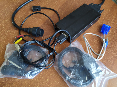

Сегодня заехал к знакомым мастерам сказал что проблема в ошибках. Он посмотрел на меня и сказал загоняй! Я в шоке посмотрел на него 0_о и сказал диагност то есть? Пф он улыбнулся и достал чудо чемоданчик со всеми разъемами и мериновский разъем был не тронутым) Сказал Ты первый) Сняли крышку вставили по полной) и началась диагностика. Тык 16 ОШИБОК! БОЖЕ! я сидел с глазами по 5 копеек! 6 в коробке 5 в двигателе. Коробка не общалась с двигателем и двиг не общался с коробкой. По этому были дикие затупы и не было кик дауна. В абс было 3 ошибки с датчиков задней оси. Датчик уровня охлаждайки и многие другие проблемы. Сброс. Тык поехал. небо и земля и такого не ожидал. Я то думал у меня мерин и если что то сломалось то пипец значит кранты оказывается все чуть проще)И такого кол-ва ошибок я точно неожидал) проверяйте мозги хоть раз в год) Всем добра! таким устройством все читаеться даже на руссом все есть я сам все читал и все видел www.autoscaners.ru/catalogue/?catalogue_id=647
