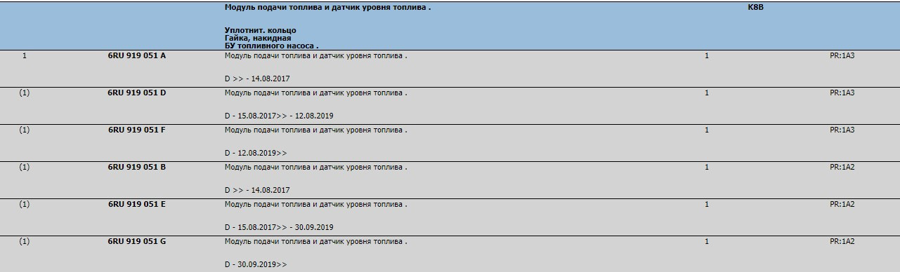

По каталогу 6 артикулов топливных насосов. Мой, по VINу — 6RU 919 051 A.

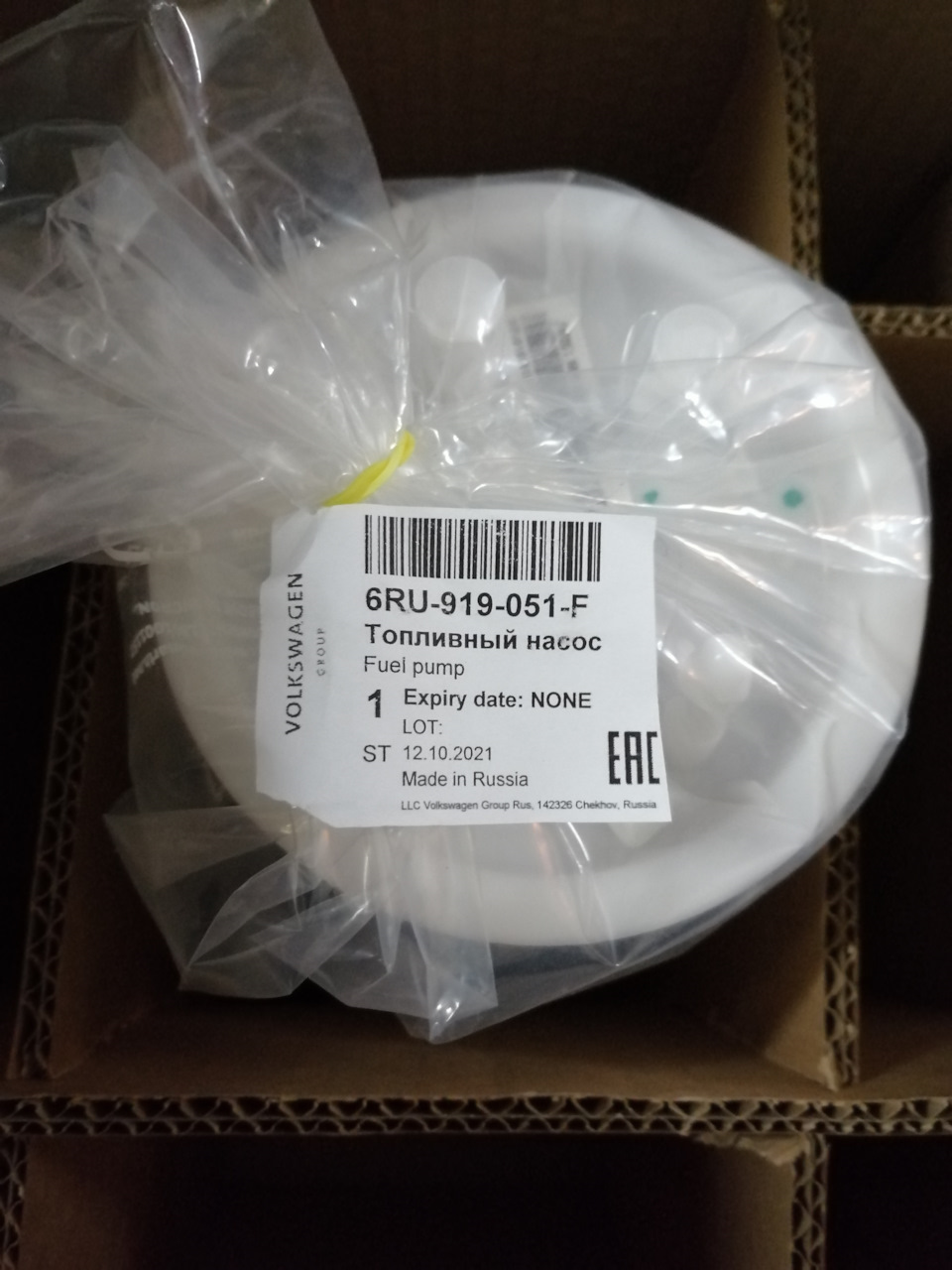

И, вместо того чтобы менять датчик за 3600 + сеточка, хочу сразу воткнуть новый насос за 8500 — 6RU 919 051 G или 6RU 919 051 F.
Запчасти на фото: 6RU919051A
Я правильно понимаю, что мне подойдет любой из этих артикулов?
В чем между ними разница? Страна производства? Видел, что есть насосы Китай, Индия и вроде как даже Россия! Кто разбирается, просветите пожалуйста!

Нашел, тут на драйве, человек ставил на CFNA — 6RU 919 051 F "Made in Russia", похоже его и буду ставить.
Артикулы с кодом PR:1A2 это похоже для турбомоторов 1.4?
Если без насоса- то модули и датчик одинаковые. А насосы разные. На турбик 6 бар качает…
