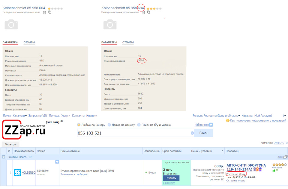

Беда и огорчение постигли меня, товарищи. Вкладыш промвала наружный купил без проблем, а внутренний никак! Ждать месяц. Ремонтных навалом. Поехал в профильный магаз, но и там последний продали неделю назад. Ни у кого не завалялось на продажу?
Не хотелось бы. При проверке биения стрелка микрометра не дёрнулась. Да и по логике всей этой процедуры вал не шлифуют, а разворачивают вкладыш, ибо шестерня не пролазит в ремонтный вкладыш.

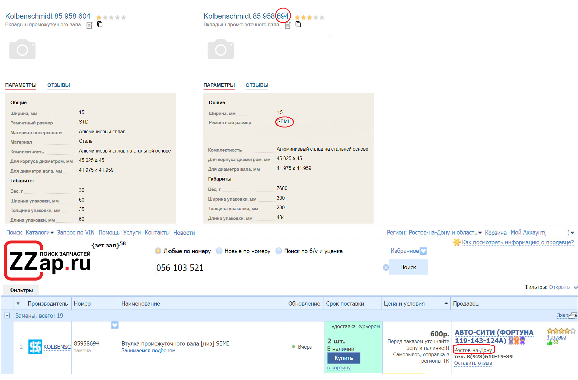

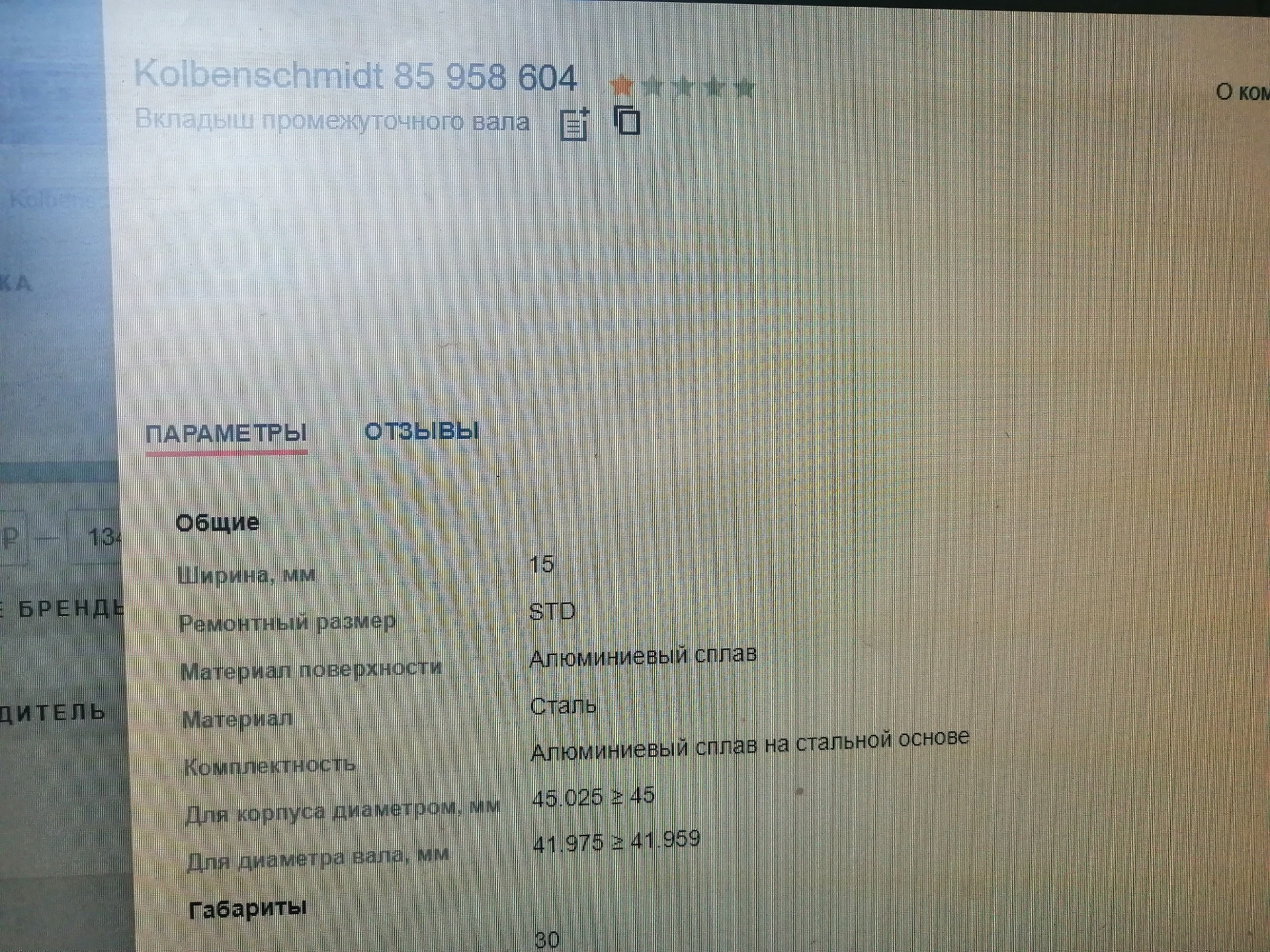

Разница в одну цифру, zzap выдает как заменитель.
Надо проверять!
Вроде в наличии в Ростове.
Это ремонтный. Я такой вернул. Не очень верю что мне его развернут в нужный размер, да ещё и соосно.

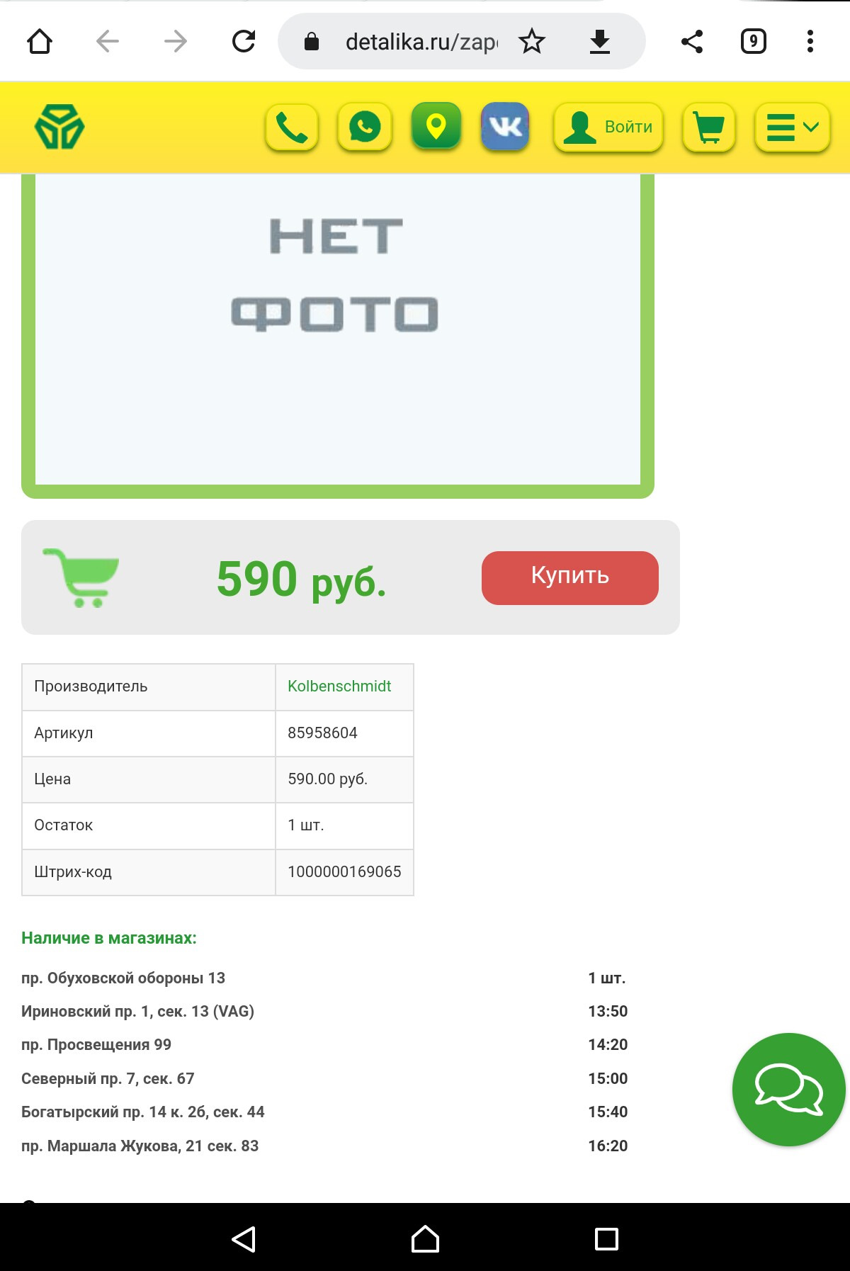

Срок поставки?
Так-то есть всё, но даты не радуют.
Да и правда редкая деталь оказалась… В наличии только в одном маг. есть у нас в СПб… Кто бы мог подумать
