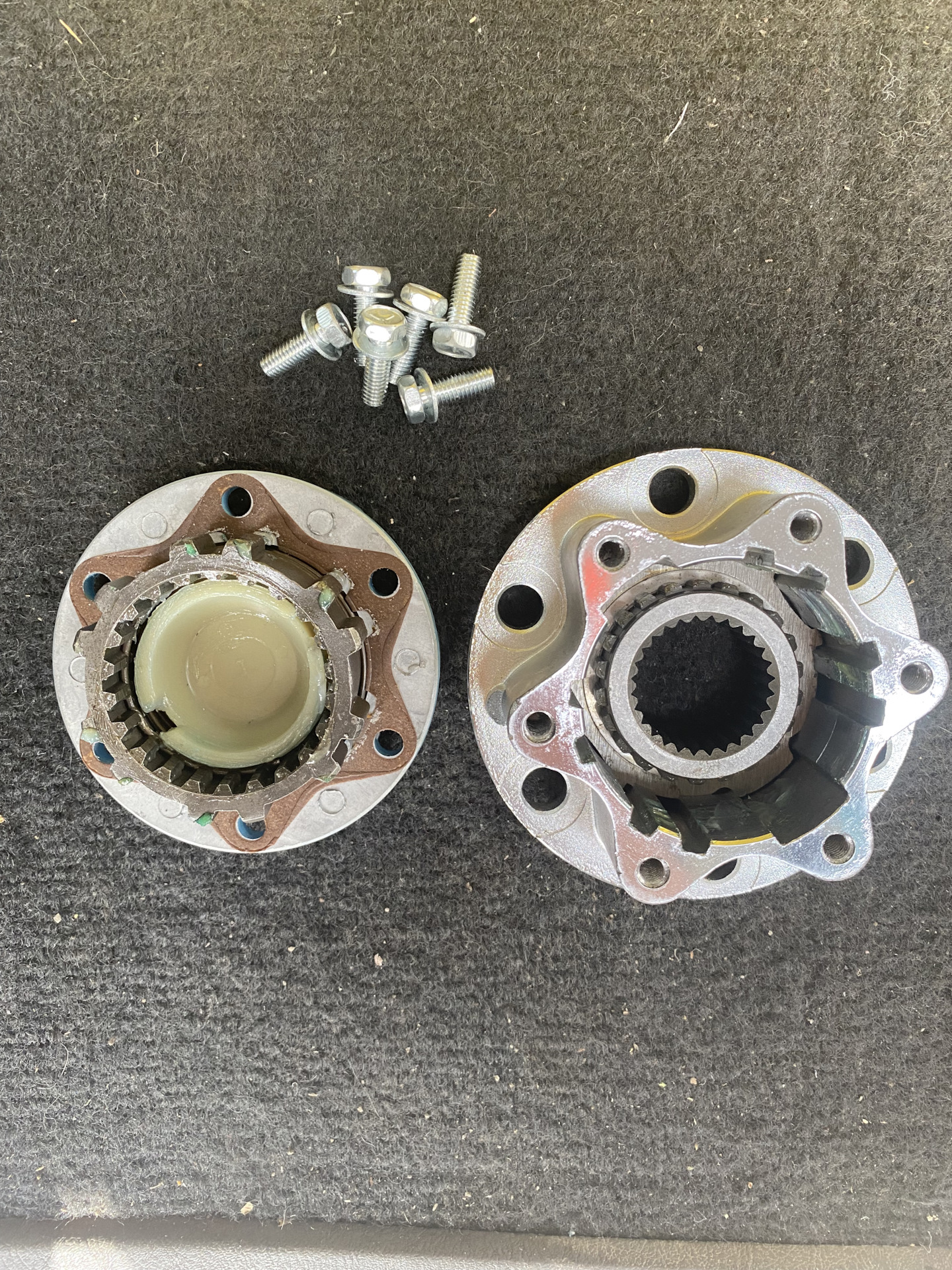

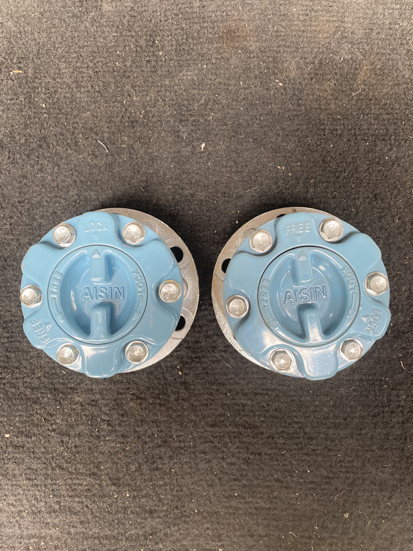

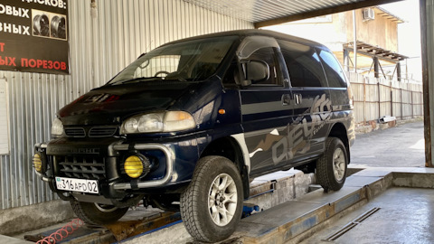

Приобрёл китайские хабы AISIN. На вид сделаны хорошо. При покупке была возможность сравнить с оригиналом. Что сказать? Как будто одно и тоже. Оригинал чуть тяжелее и обработка внешне немного аккуратнее. В остальном всё тоже самое. Оригинальный был только один, поэтому и взял китайцев.

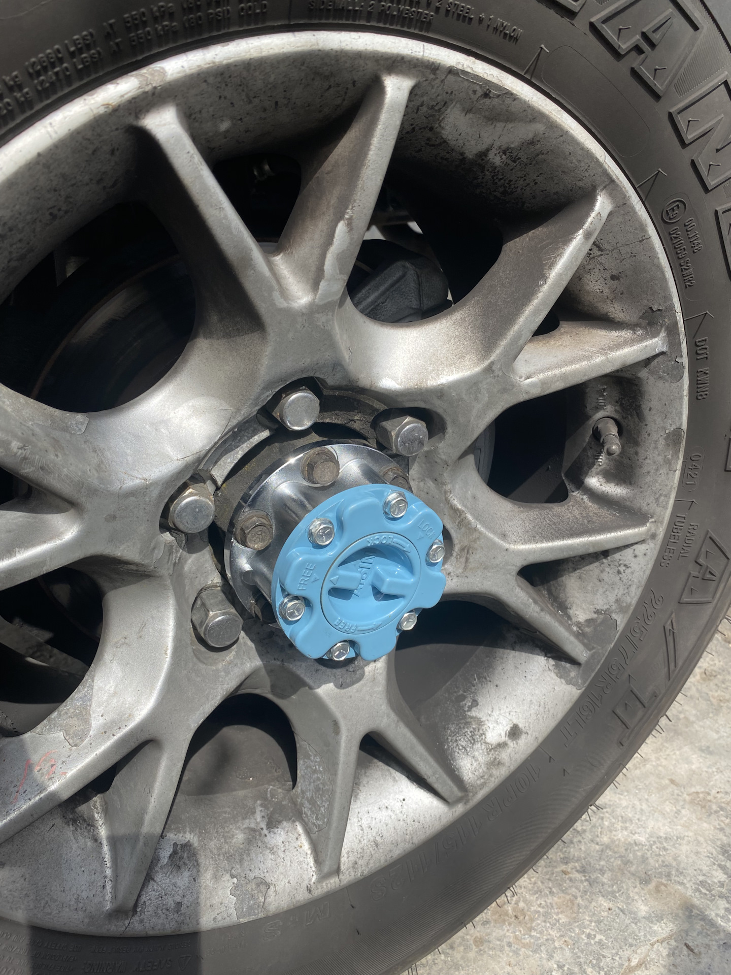

Установка заняла буквально минут 15. Мазать дополнительно не стал. Всё равно скоро подшипники подтягивать буду после ремонтов, тогда и помажу граммчик хорошей смазкой. По опыту помню, что набивать их смазкой не стоит. Так, как соплю обтёр и пойдёт😂.
По итогу: у авто появился лучше накат.
По расходу фиг знает. В городе особо не померишь.
Крышки положу в зип. Хай лежат, жрать не просят😂

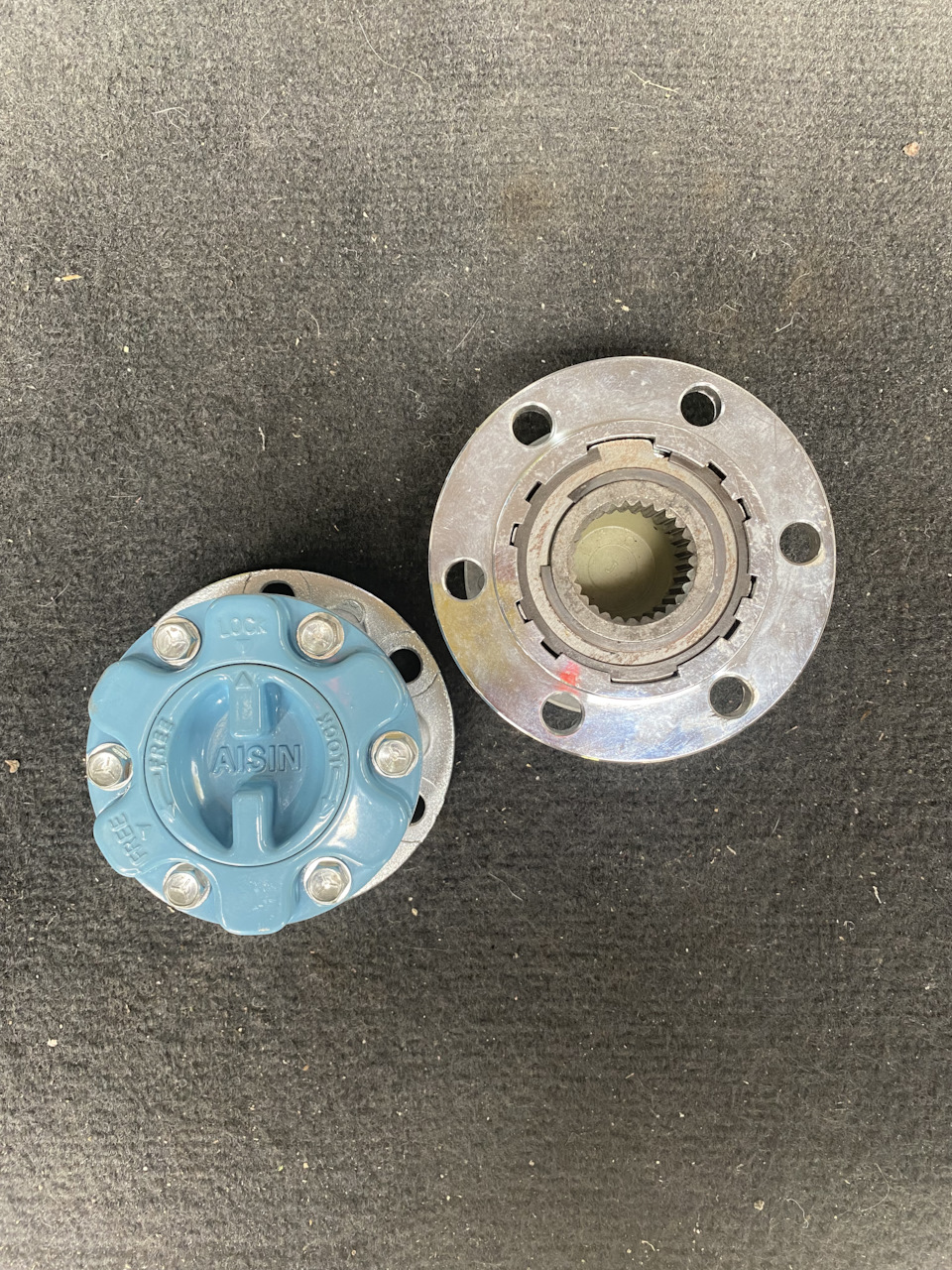

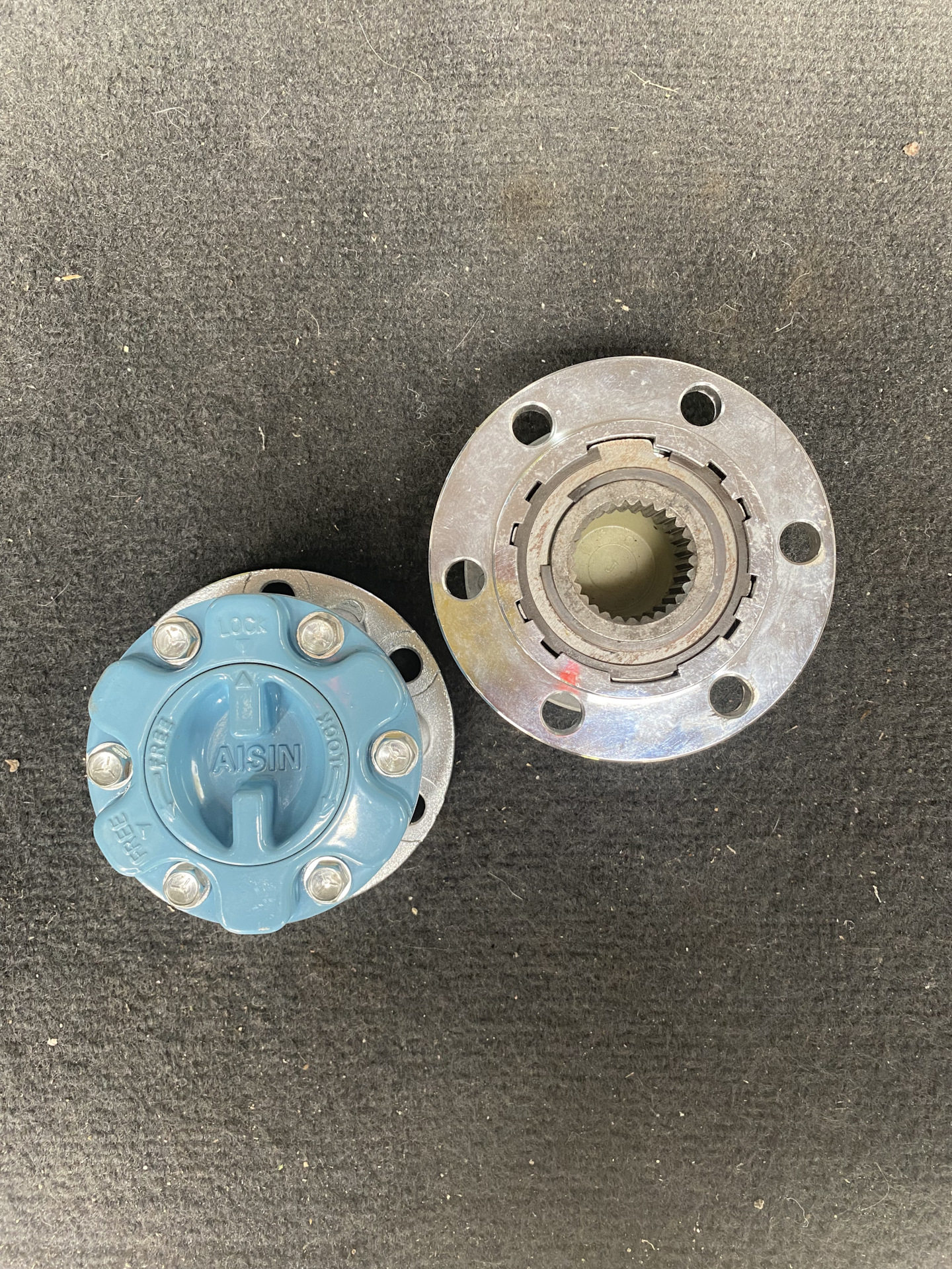

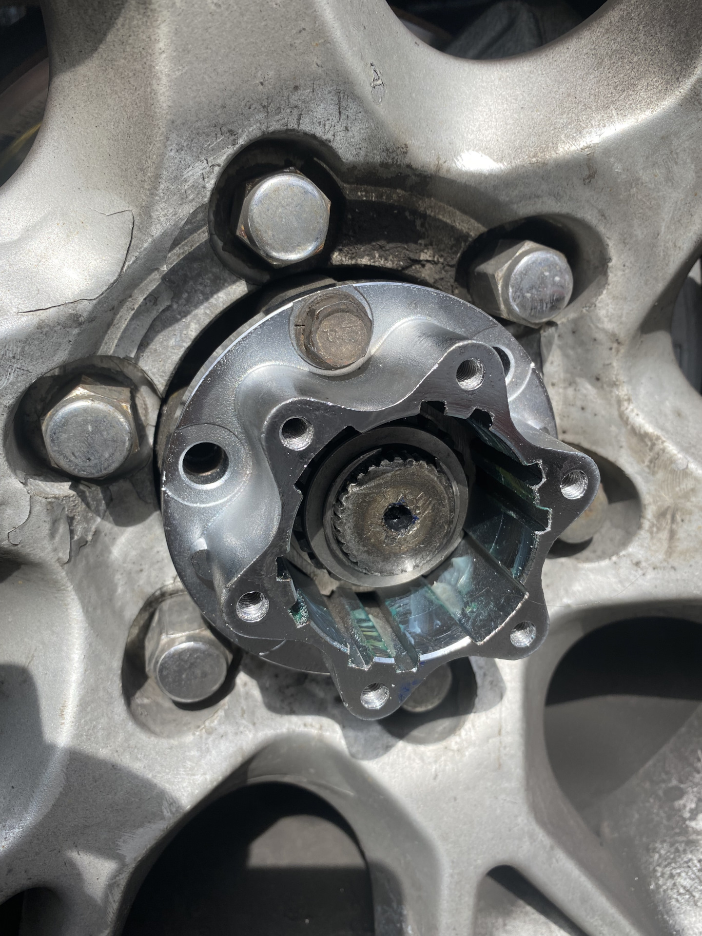

Дополняю: хабы снял. Гремят. По расходу особо разницы нет.

С ними я забодался менять игольчатые подшипники приводов
Да, накат лучше и расход упал, но, если забыл включить перед съездом в чвяклы, то придётся пачкаться, блокируя их.
Но основной недостаток — смерть игольчатых подшипников. Снял, продал и снова про те подшипники забыл
Про игольчатые-факт! Весной мотался по трассе с объездами и загремели, в итоге просто включил и забил. Расход особо не увеличился.
Сейчас в путешествии и я их снял. Поставил заглушки, ибо заманали греметь! Игольчатым плоховато, уже привод шатается.
Я так понимаю, у нас конструктивно под них не рассчитано. Теряется жёсткая опора (пятак) и от того люфтом разбивает
В итоге, экономия на топливе не стоила пары замен подшипников и затраченного времени
