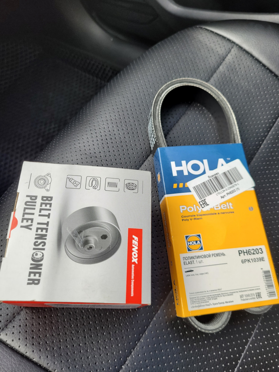

Зашумел ролик. Ещё зимой слышал иногда редкий писк в районе двигателя справа, но не придавал значения, понимал, что какой-то ролик заканчивается. Потеплело, перестал пользоваться автозапуском, сел в машину вечером, завёл машину и удивился, справа под капотом какой-то "Сталинград ", грохот, писк и все в этом духе. По мере прогрева звук стал тише и в конечно итоге почти исчез, лишь был слышен лёгкий писк. Ну, собрался, поехал в сервис, послушали и сказали, что ролик натяжной 100%, а дальше будем смотреть. Поехал в ближайший магазин, в наличии были какие-то странные комплектующие, но делать нечего, менять надо. Приобрел ролик Fenox(хз, что за производитель и на сколько его хватит) и ремень HOLA(я конечно читал, что это редкостное дерьмо, но вариантов других не было).

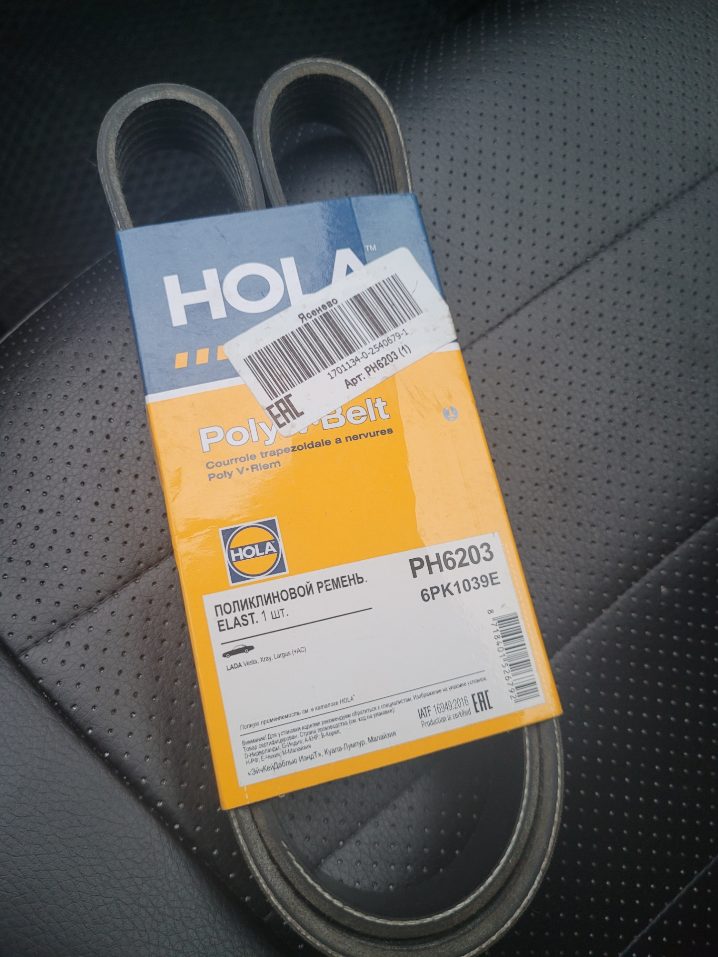

Отдал машину на замену и на следующий день мне сказали, что она готова. (Отдавал в очередь, ждать не хотел). По моему приезду механик сказал, что как бы они не мучилась, новый ремень поставить не смогли, не лезит он. Хотя маркировка подходит. Но, к моему счастью, родной ремень в хорошем состоянии, оставили пока его. Как куплю новый, махну не глядя. По работе они запарились, пришлось снимать опору, так как сдвинуть двигатель для снятия ролика они не смогли.
В общем и целом, все заменили, звуки по крайней мере со стороны ролика пропали, на холодную ведёт себя тихо.
Конечно же есть вопросы по ремня, какого хрена он не подошел, не знаю. Видимо оно и к лучшему. Сдал его в магазин.
Всем ровных дорог, впереди лето, планирую заняться прекрасной капота, крыла и подкраской сколов после снятия обвеса от "Юрол"

Я сегодня купил такой ремень тоже не подошло
Езжу на оригинальном ремне уже 145к
Я 200 проехал сегодня поменял и то кусочек оторвался но ездил месяц
Я б оригинал поставил…
лада.онлайн/shop/vesta/en…atov-lada-vesta-xray.html
Так я и буду менять на новый, просто не было в наличии нормального варианта, поэтому уехал со старым)
это они просто не смогли на ролик его напялить, он туговато идет
Быстро снимается за минуту))) мотор качнул))) и вуаля
Это если у тебя не стоит опора от десятки)
Логично, у меня не десятка))( я вибрации не люблю
Мотор вазовский 1.6?
Да
А зачем тогда опору снимать?)) 🤔
Не смогли двинуть так двигатель, что бы снять ролик
