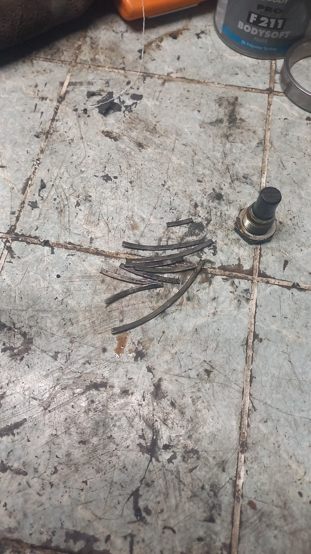

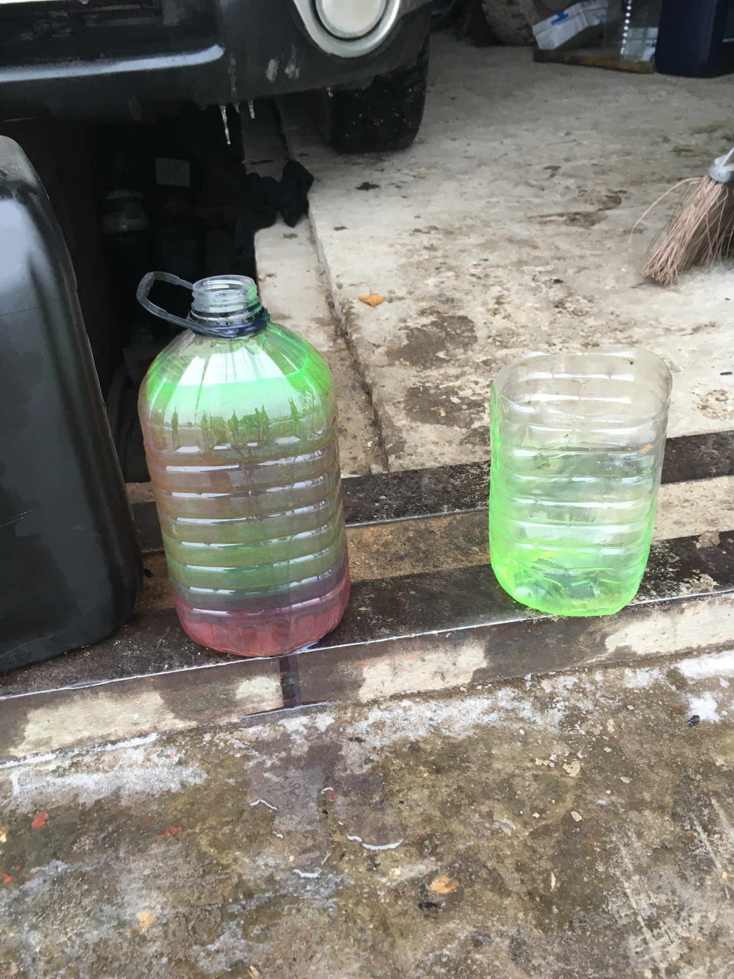

Попала ко мне акпп от airtrek W5A51-3-DZB (100% аналог evo7gta) с неприятным моментом.

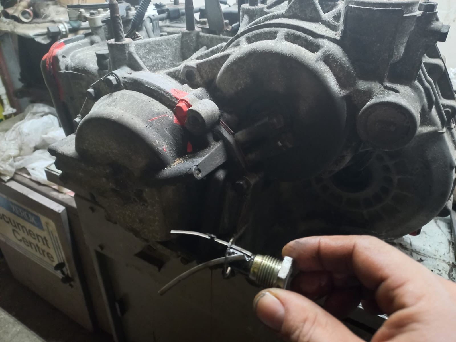

Собственно все понятно — пружина лопнула.

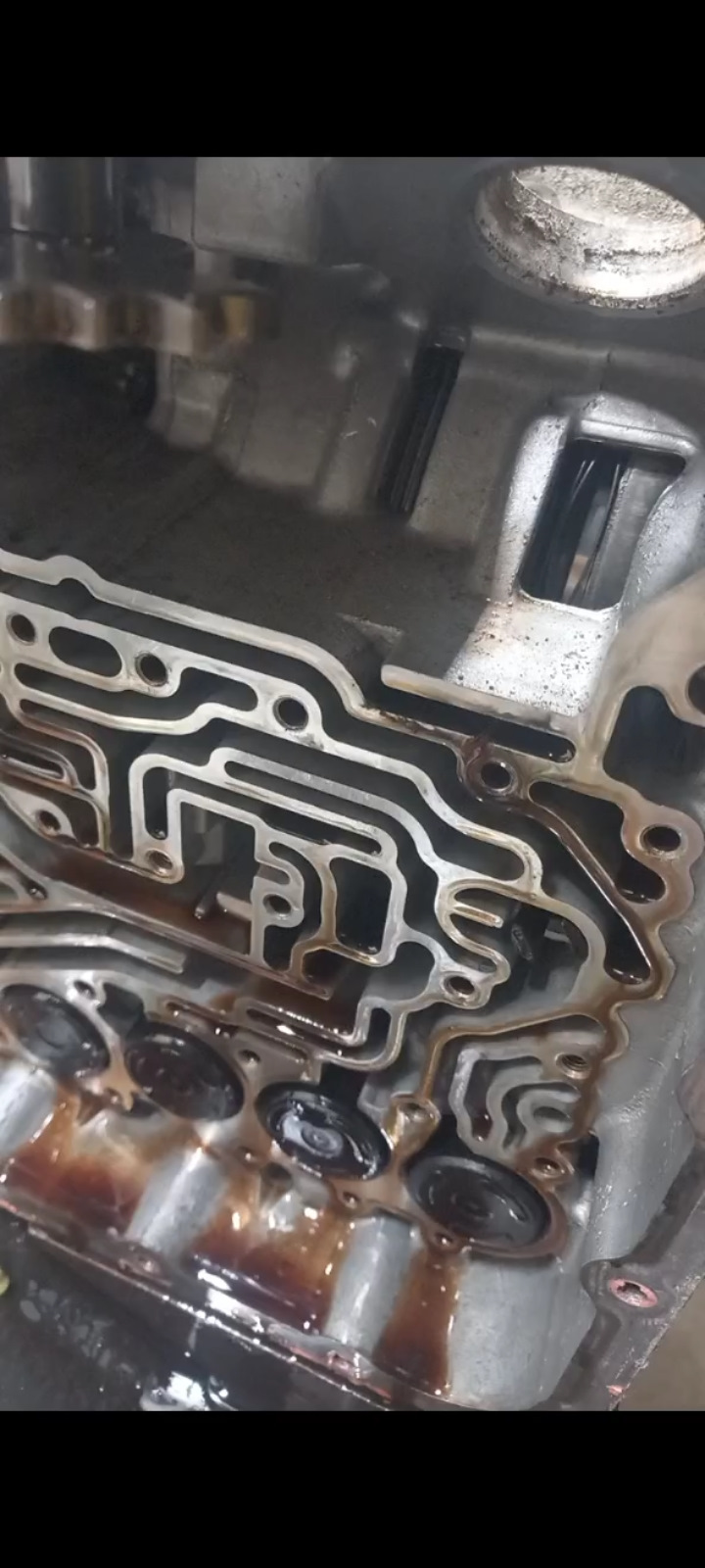

И как бы вроде все бы ничего, заменить пружину на рестайл и мчать. Снимаю поддон с гидроблоком и замечаю, что старое масло НЕ красное и отсутствует характерный запах атээфки🤔
Так же отсутствует "въедливость" этого масла — обычную атф сп3 нужно постараться отмыть с рук, а эта смывается легче.

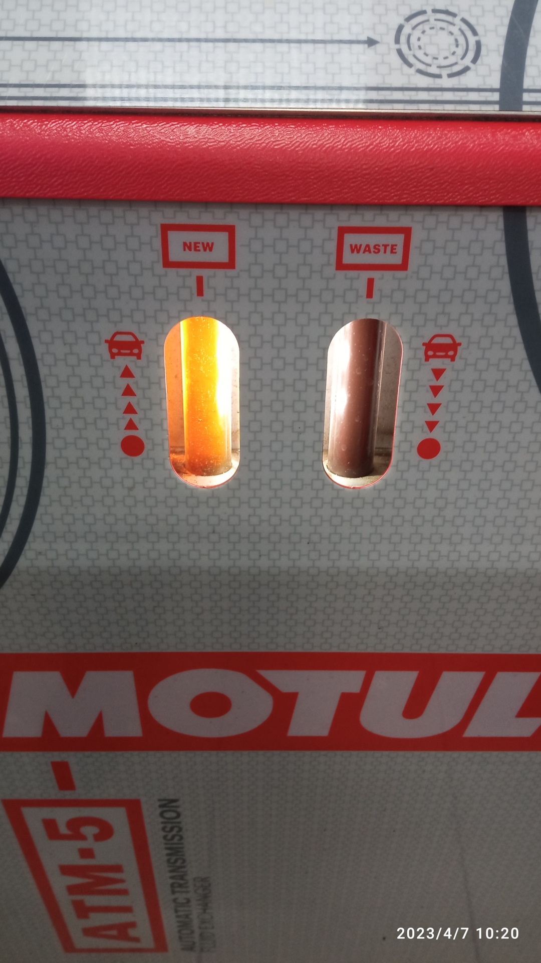

Собственно вопрос простой: что это может быть за масло? Оно точно не моторное. Погуглил, информации почти ноль. Где то на форумах пару раз мелькало, что оригинальный ДиаКвин встречается такого цвета, но достоверной инфы не нашел. Помогайте! Репост приветствуется!

это скорее всего MULTI ATF, мы всем такую заливаем у кого нету бабла на оригинальную жижу, по допускам на все АКПП идёт .
Мульти то же обычно красная и вонючая. А эта прям как у моторного масла без запаха.
ну уж прям так и вонючая ))) значит у тебя наша И-20А без цвета и запаха, а оттенок от старой жижи остался .
На самом деле мне то же кажется, что красноватый оттенок масла связан с остатками старого масла, но это точно не наше масло, коробас с япии, наших дорог не видел, а уж масла темболее.
Сейчас этих масел, пруд пруди, и бесцветных тоже.
Да вот как раз таки нет. Сейчас все атф красные, оочень редкие, особенно ваговские бледножелтые, но вот такого цвета гугл не знает.
У нас Avista Asia ATF в продаже есть, она светлая.
У меня в коробке прекрасно себя чувствует обычное гидромасло, оно абсолютно моторного цвета без красителя. Менял гидроблок залил вот такую смесь, гидромасло от Роснефть и моторное 15-40. Промахнулся при заказе гидромасла, пришлось заглушать моторным)
