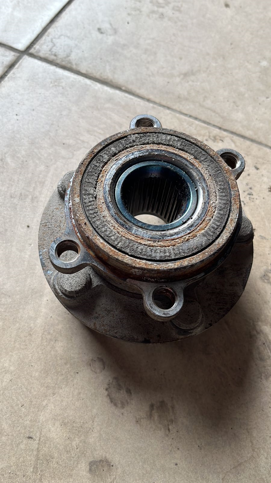

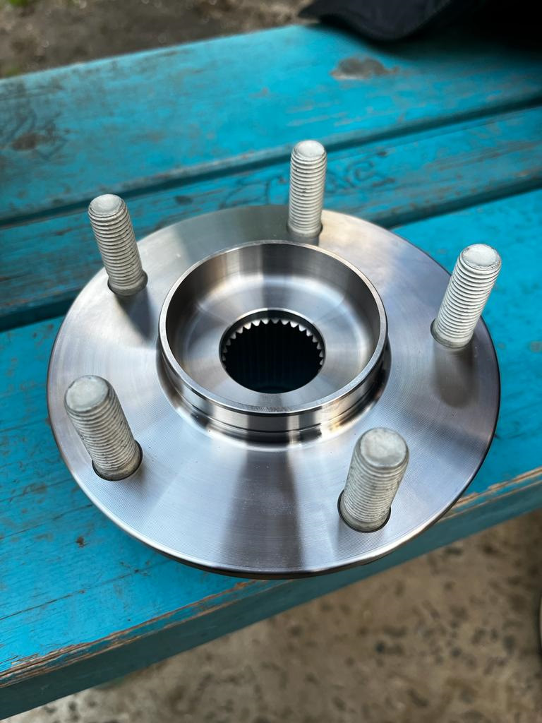

Снова появился гул, после смены резины на лето гул не пропал (была небольшая надежда), а только начал усиливаться, сначала с 60км/ч, позже уже и с 40км/ч.

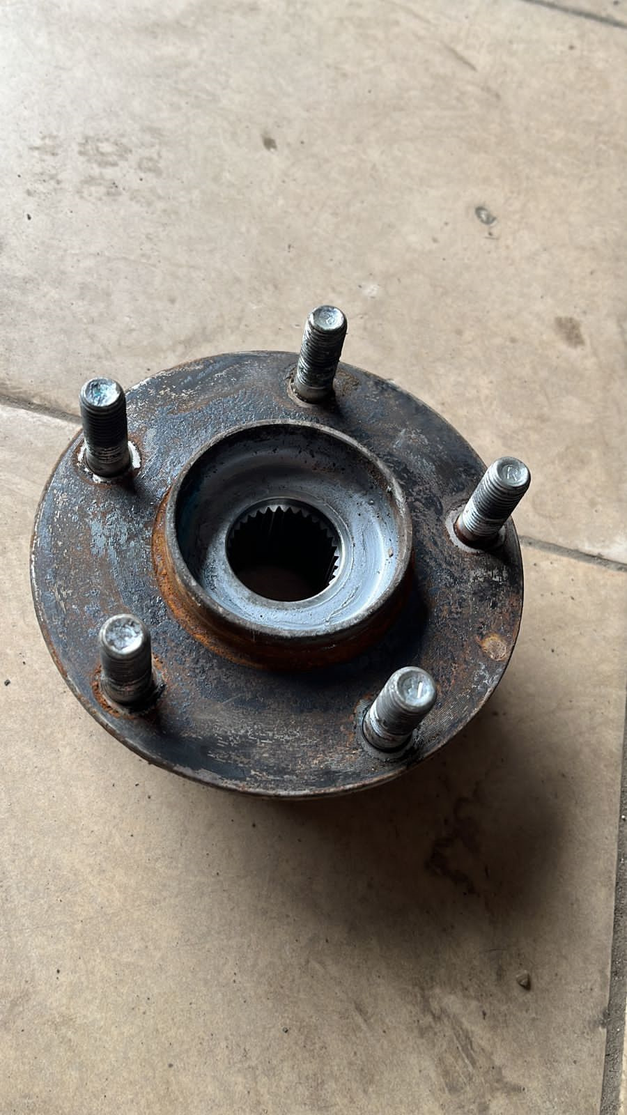

Два года назад менял правую сторону: передний (iljin) задний (ntn snr). С учетом этого подумал, что пришла очередь левой стороны (пробег уже 148т.км), но как оказалось на подъемнике шумит/шелестит явно правое переднее колесо. После замены правого переднего подшипника от хваленой корейской компании iljin проехал около 25т.км, расчитывал я хотя бы на 50…

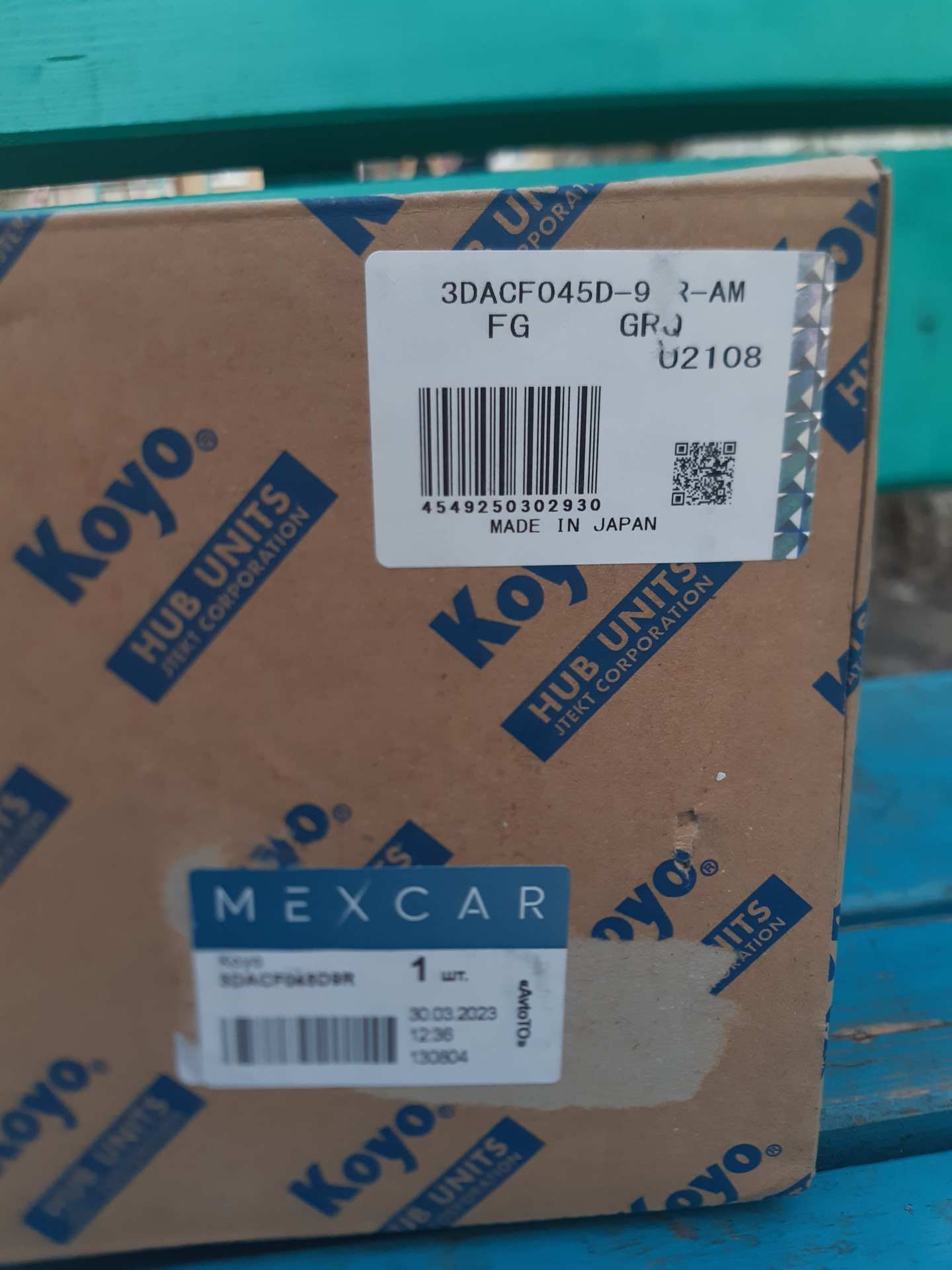

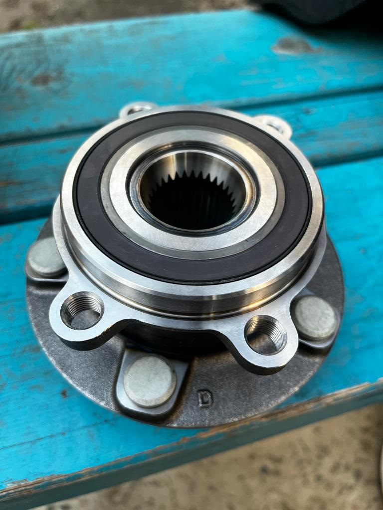

Решено было брать что то подороже: koyo 3DACF045D9R — 10900р.
При замене мастер сказал, что утопил ступицу в глубокой луже, возможно это и стало причиной преждевременного выхода из строя. Так же был приговорен еще промежуточный подшипник переднего привода, так что в ближайшем будущем предстоит его замена.
По итогу гул пропал, едем дальше)

Iljin отходил у меня не плохо, только недавно загорелась герлянда, передний правый датчик. Поменял датчик, толку ноль, вот со дня на день буду менять так же на koyo. Надеюсь вопрос будет именно в этом. Ну да и немного начал шуметь при закладывании.
Мастер, дело говорит.
У меня ступицы по весне умирали, лужи по колено и +- 10 градусов .в течении суток
Да, своему мастеру я склонен доверять, обслуживаю у него машину постоянно. Можно сделать вывод что у корейских ilgin скорей всего действительно есть проблема с сальниками т.к. левая заводская у меня прошла 140+ т.км и в лужи точно попадала за этот период.

по поводу проникновения воды в ступицу --- с стороны приводного вала у ступицы 2 -ое уплотнение
1 ое -резиновое кольцо в которое вживлены магнитные иголки кстати их и считывает датчик и посадка по внешнему радиусу достаточно плотная
2-ое это манжета из БМС резины правда без уплотнительной пружинки которая все время создает прижим снимающей кромки манжеты ( как это сделано у традиционных сальников)
с противоположной стороны (гайки) тоже внутреннее уплотнение а чтобы вода попала в подшипник это надо на половину колеса утопить в воде машину .
моя родная маздовская ступица (правая передняя) прожила всего 60 т км и это по московским хорошим дорогам а вот левая как только что с завода . уверен что по другому и не может быть так как смазка не меняется и заложена один раз на все 6 лет и рабочий зазор между шариками и обоймами не регулируется и как итог малый пробег и точно такая же ситуация и с подвесным подшипником приводного вала и тем более он расположен рядом с выхлопным коллектором а температура там зашкаливает и ни какая смазка не выдержит ее расплавление ( там кстати тоже двойное уплотнение)

Все может быть. Либо в яму въехал, либо лужа как говорил мастер, либо предыдущий мастер установил/обтянул не правильно. Но это все предположения, а осадочек как говорится остался. Тоже бы с удовольствием купил iljin в два раза дешевле, но решил все таки попробовать "оригинал" т.к. ездить планирую еще долго на этой машине.
так у вас не оригинал. Оригинал с этим номером KD353304XE. Но в коробке один фиг лежит это — www.drive2.ru/l/609037633640734250/
Да, я знаю что в оригинале koyo, по этой причине его и заказал, только без надписи mazda.
invisss
Скорее всего яма — маздовские подшипники не терпят ударов.
